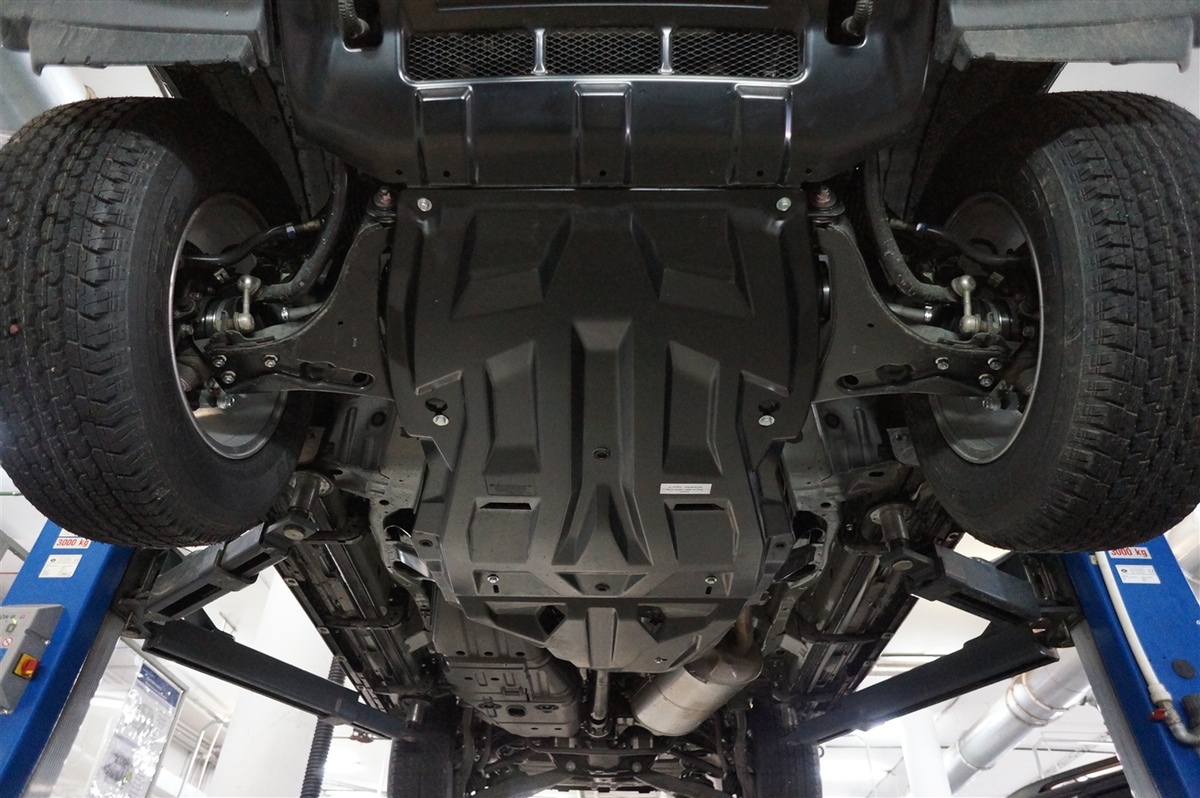

Характеристики очень заманчивы и смотрится клево.
Материал: Композит/Карбон 6мм
Говорят - мега крепкая штука, не гнется, не ржавеет и не звенит.
Я так понимаю никто такое себе не ставил еще?

Я себе поставил такой. Езжу уже 4 месяца с ней. Полностью доволен. Не звенит, не гремит, не резонирует. По ударостойкости особо сказать ничего не могу. Как-то было касание с чем-то, помыл днище, повреждений не обнаружил.
Это композитный материал, но "карбона" там нет. Судя по описанию производителя, это стекловолокно (в качестве армирующего материала) + полиэфирная смола (в качестве связующего наполнителя).
Один знакомый такую себе ставил ради испытаний на прочность и скакал на ней по грязям и камням. Очень много выдержала (он специально прыгал по всевозможным препятствиям). Сама защита повредилась уже тогда, когда погнулись детали, к которым она крепилась. После такого показательного испытания я начал ей доверять и купил себе такую же.
Вот видео, ребята в гараже наковальней пытаются ее сломать.
http://www.youtube.com/watch?v=RMN74SXxSTI
Наковальня с одного удара разбила кирпич (в конце ролика). Не сочтите за рекламу, навязывать не пытался. Просто делюсь своим мнением и впечатлением.

Instructor писал(а):...Один знакомый такую себе ставил ради испытаний на прочность и скакал на ней по грязям и камням. Очень много выдержала (он специально прыгал по всевозможным препятствиям). Сама защита повредилась уже тогда, когда погнулись детали, к которым она крепилась. После такого показательного испытания я начал ей доверять и купил себе такую же...
И всё. Замена. Без вариантов рихтовки и ремонта.

Да, в этом ее минус. С этим ни кто не спорит. Хотя повреждения защиты были локальными.. она стала помягче в одном конкретном месте и разлахматилась там.
Минус - неремонторпигодность.
Плюс - большая энергоемкость (как заявляет производитель).
Но это вопрос личных предпочтений, поэтому, думаю, обсуждать, что лучше - бессмысленно.
Вот, кстати, рекламный ролик производителя: https://www.youtube.com/watch?v=MFLezp_Nxvc
Они там на крузаке на бордюр защитой заезжают, домкратят под нее и на нее заезжают колесом (примерно в середине ролика).
Опять же, прошу рекламщиком меня не считать. Просто делюсь своими мнением и впечатлениями.

Да здесь вопрос не в личных предпочтениях.
Вывернет её в не нужный момент с точек крепления и всё.

На тех показательных испытаниях, о которых я говорил, с крепежом было все впорядке. Элементы крепления на кузове погнулись, но защита продолжала висеть и очень крепко.

А как с эстетической частью? Ссадины, потёртости...

Судя по всему, вещь отличная. Еще поищу советов и буду менять свою "железную". Ох и намучился я с ней... На самом деле, эта "ремонтопригодность" метала очень надуманна, так как выровнять её по настоящему безумно сложно, а все изменения (вмятинки и тд.) ведут за собой изменения геометрии в целом, оттуда лишние вибрации, скрипы и т.д. Да и к примеру практически невозможно в Москве найти сервис, который будет с ней возиться. Максимум несколько сомнительных ударов кувалды... что ровности ей не добавит.
Алюминий немножко выигрывает у стальной, но его цена слишком высока. Лично я видел, выше обозначенную защиту (хз из чего все-таки она) за 9+ тыс. рублей, что чуть выше обычной стальной.
Одна проблема - нет из неё самой передней части, а ведь она одна видна со стороны.

Если стукнуть так, что сотрется верхний слой смолы (пластика), то вскрывается стекловолокно, а оно белое. Такая царапина сразу заметна. При сильных контактах царапается (например, повис защитой на бордюре).
Обычные касания в колее (деревяшки, некрупные камешки) заметных повреждений не приносят.
Думаю, если брюхом повиснуть на валуне в колее и срываться с него, то след останется.
Кстати, один из недостатков такой защиты на Pajero IV - она становится вместо штатной защиты картера, закрывает двигатель, коробку и раздатку, но не закрывает радиаторы (иногда этот лист защиты называют "защитой рулевых тяг"). Т.е., защита рулевых тяг остается штатной.

Понял, Instructor. Спасибо. Судя по всему карбоном в этой защите "и не пахнет".

Производитель пишет, что в состав входит стекловолокно и полиэфирная смола.
Наверное, ее стали называть карбоновой из-за того, что карбон тоже композитный материал. Просто путаница понятий.
