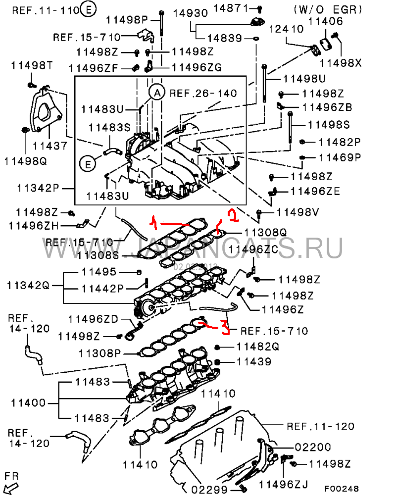

Re: Эти СТРАШНЫЕ заслонки
Нужно три прокладки на коллектор и одну под трубку. 1.Снимается впускной коллектор. 2. разделяется 3. откручиваются шесть заслонок, каждая на 2 болтиках маленьких. 4. вытаскивается тяга на которой стояли заслонки и глушатся отверстия , болтиками с шайбами можно с резиновой прокладкой можно с герметиком. Я за 1.5 часа всё сделал, был опыт снятия коллектора на 6G72. Инструмента особого не надо ,набор головок хороший.Вроде всё. Удачи.

Большое мерси
На выходных, думаю, займусь удалением этих СТРАШНЫХ заслонок.
