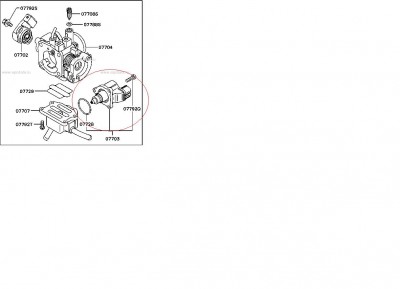

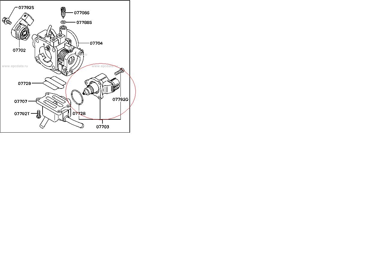

В общем когда чистил ДЗ, так же почистил этот датчик (обведен), а снизу еще что то и не заметил. :oops:

Степан_кмс это не датчик это клапан холостого хода

Степан_кмс писал(а):В общем когда чистил ДЗ, так же почистил этот датчик (обведен), а снизу еще что то и не заметил. :oops:
Ну это и есть регулятор(датчик)ХХ, и если говорпишь обороты на холодную подымаются, а потом с прогревом падают, он у тебя работает, в другом чем-то причина..
То, что обведено, это моторчик клапана, а его корпус на рисунке левее (к нему еще две трубки для охлаждающей жижи подходят). Там воздушный канал и тоже может быть грязно.
У меня тоже была проблема с запуском, менял бензофильтр и насос, но в конце концов помогла только тщательная промывка этого вот клапана ХХ (вкупе со всем блоком ДЗ). Года два тому и заводится без проблем.
Кстати, когда была проблема с запуском, то после запуска (со 2-3 раза) прогревочные и холостые были в норме, так что это не показатель.

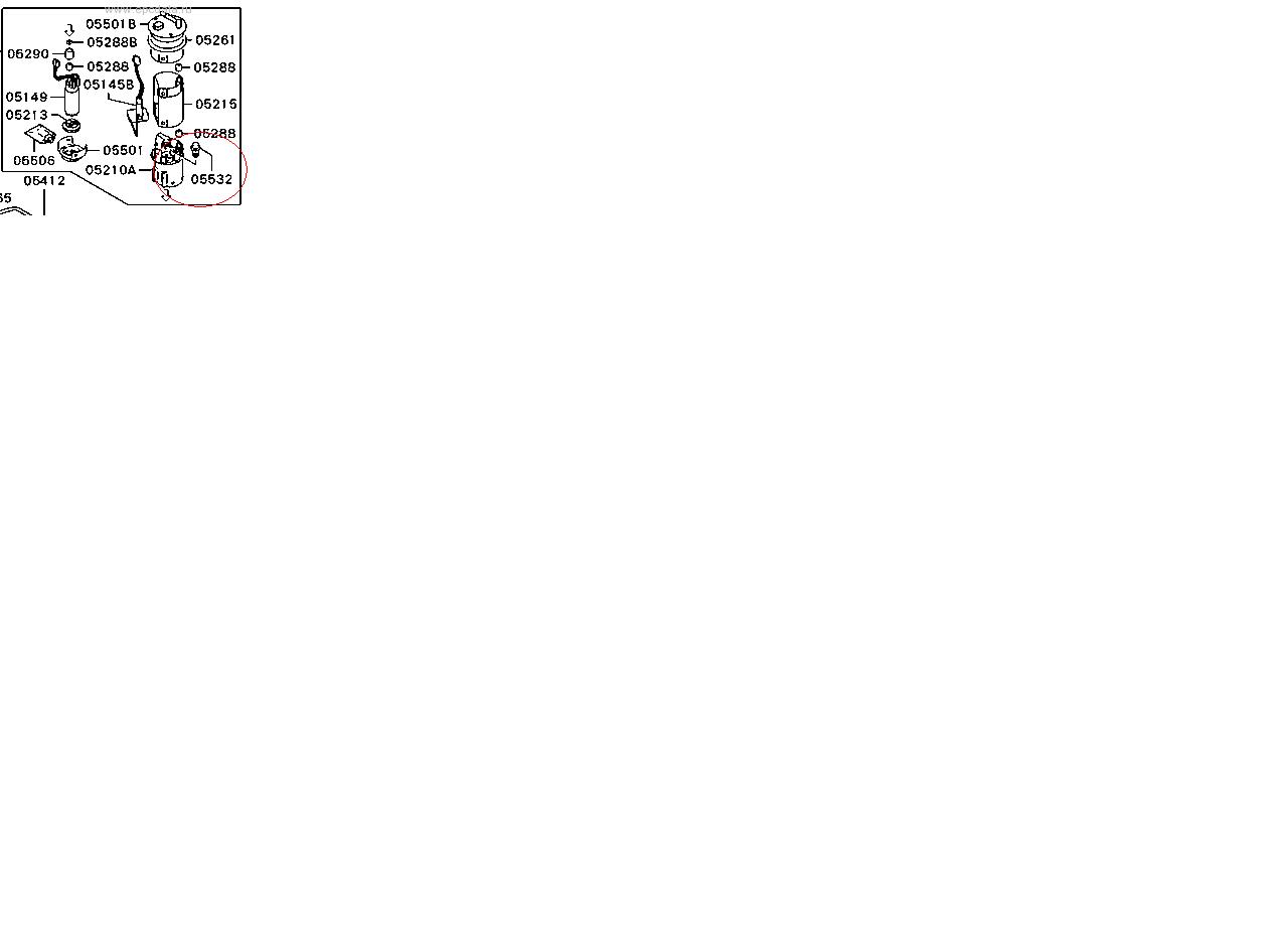

На схеме нашел вот такую приблуду называется регулято (05532) ( Mitsubishi MN183025 Регулятор), и терзают меня смутные сомнения, что это и есть проблема....
Вот схема:

idled писал(а): ...может его у тебя нет на двигателе, сейчас на некоторых машинах его ставят в блок насоса...
Степан_кмс писал(а):Гляну, спасибо.
Возможно в нем и причина, потому-что по каталогу(хоть ты и не дал номер кузова) у некоторых 58-х кузовов в каталоге по схеме, регулятор который на рейке Не бьется(и раз ты у себя на рейке его не нашел), то выходит его в данной моделиего нет и значит регулятор давления стоит в блоке насоса.(если это так, то это еще вроде никто не обнаруживал и не выносил на обсуждение)

idled весьма редкое решение, так как регулятор давления обычно завязан на давление впуска. Я насос со сбросным клапаном видел только на древнем опеле с однофорсуночным впрыском. А судя по картинке это скорее просто обратный клапан. Если его удалить будут проблемы с заводкой, так как с магистрали подачи будет стекать все в бак. Но не критично секунды 3-4 покрутить придется лишних вот и все. В насосе "от десятки" обратный клапан внутри корпуса насоса, так же как и у джуника в оригинале.

На Тоетах примерно с 2000 года (а может и раньше) регулятор действительно ставят в баке вместе с насосом, без вакуумного регулирования. Может и на мицу решили применить эту схему. Хорошо бы фотки посмотреть.

А-га, посмотрел в книжке: у MINI без турбонаддува с 2001 года действительно регулятор давления в баке
