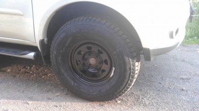

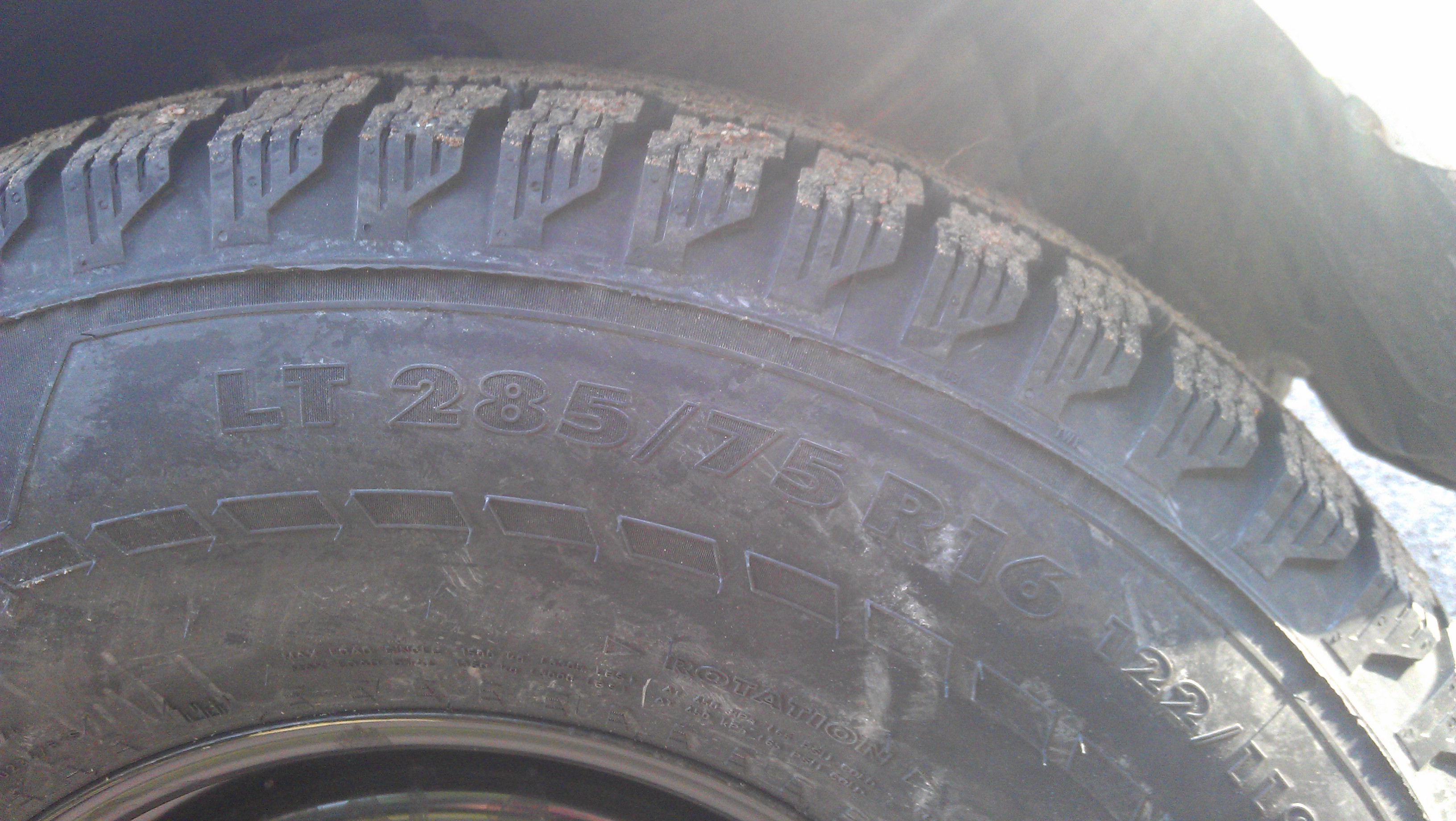

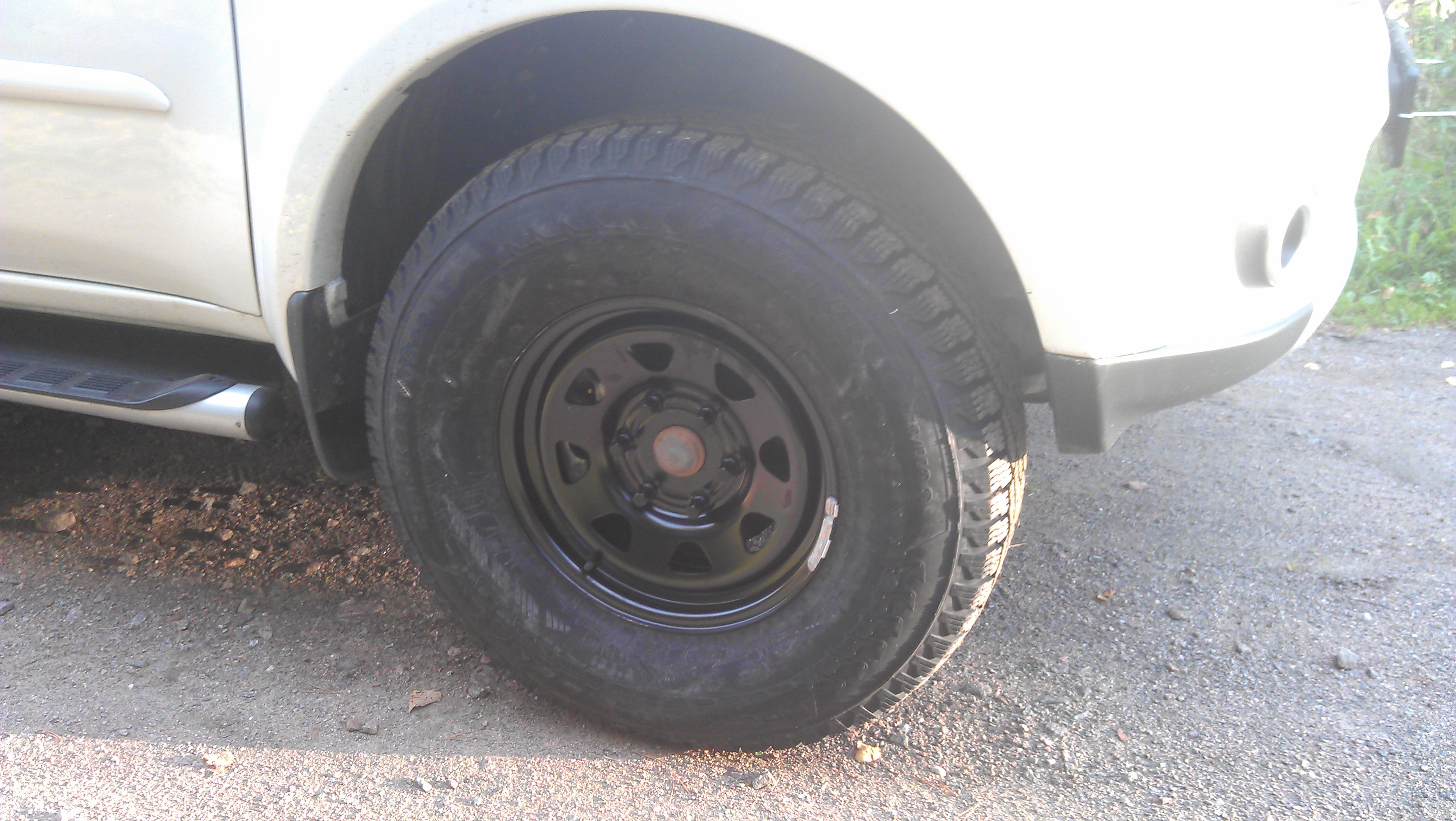

Hakkapeliitta LT2 285/75 R16 в сток ВЛЕЗАЕТ БЕЗ ПРОБЛЕМ!!!
Так что господа не слушайте шибко умных советов и не бойтесь экспериментировать.
Пруф
Пруф

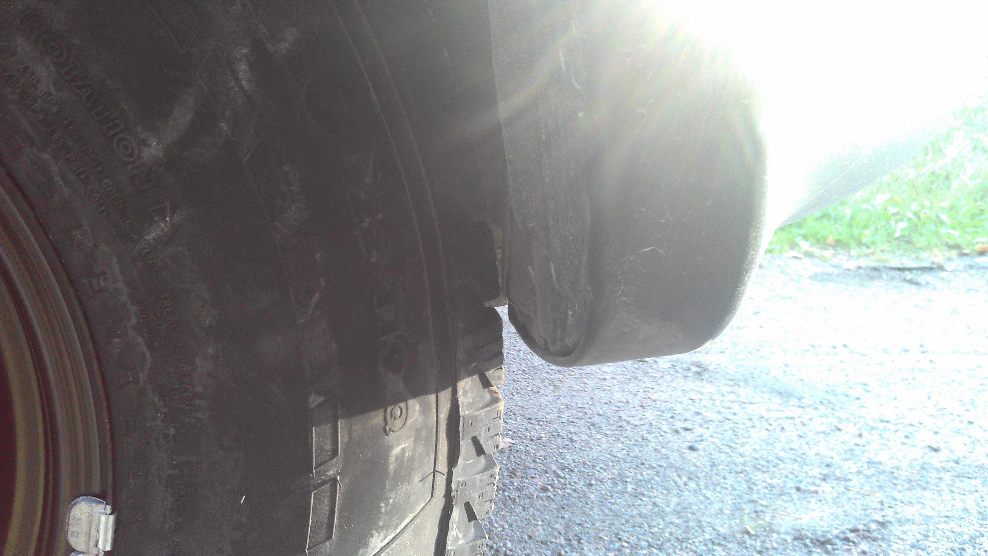

При рулежке не трет нигде?

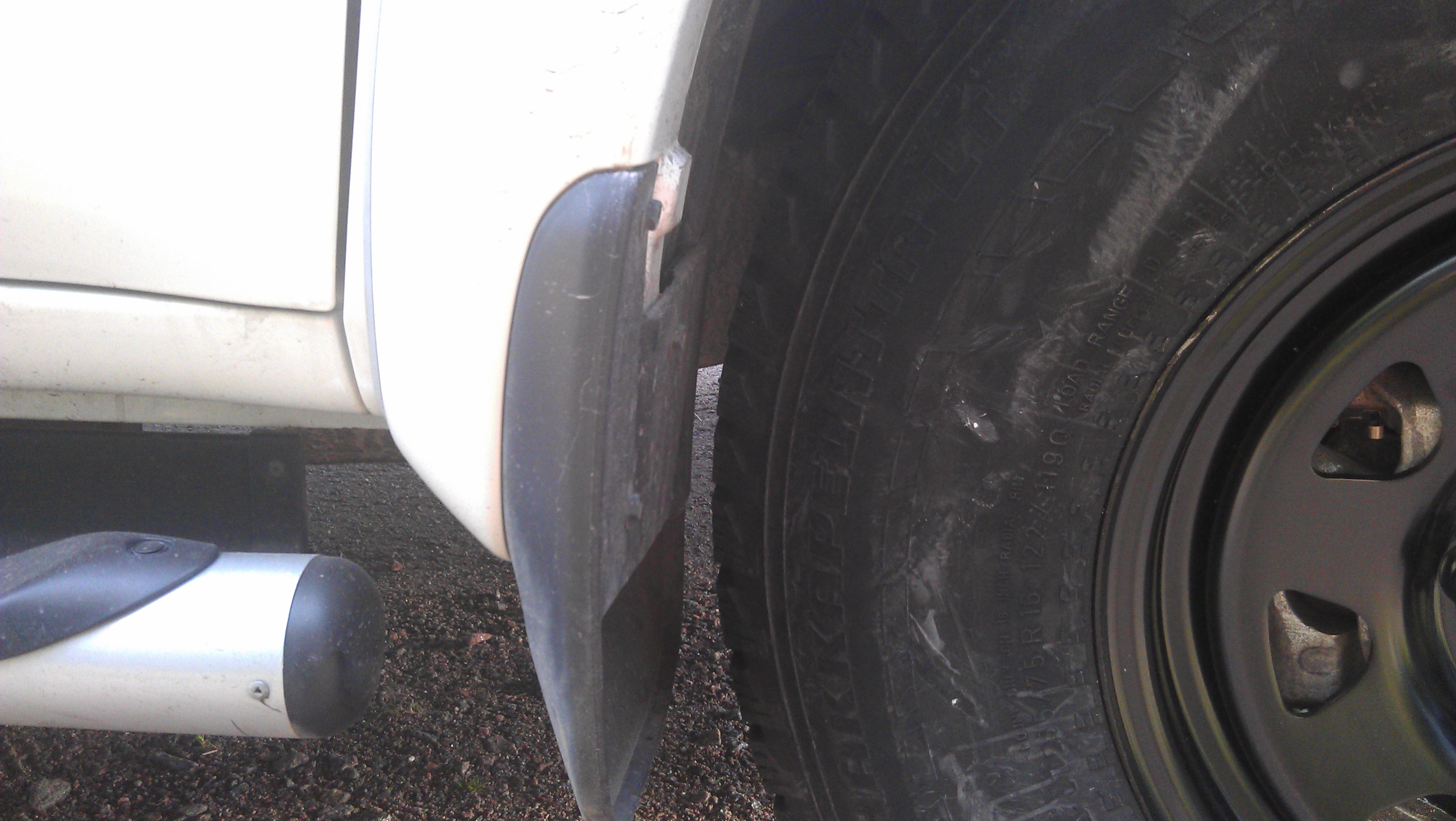

На фото самые критичные углы поворота руля т.е. когда резина максимально близко подходит к локерам арок. Качество фото не совсем хорошее еще и солнце. Но можно сделать вывод что запас есть. И да НЕ ТРЕТ НИГДЕ!!! Если б терло был бы смысл делать пост? Если есть сомнения могу сделать пруф видео с рулешкой, но для этого надо опять на дачу ехать опять колеса перебрасывать...

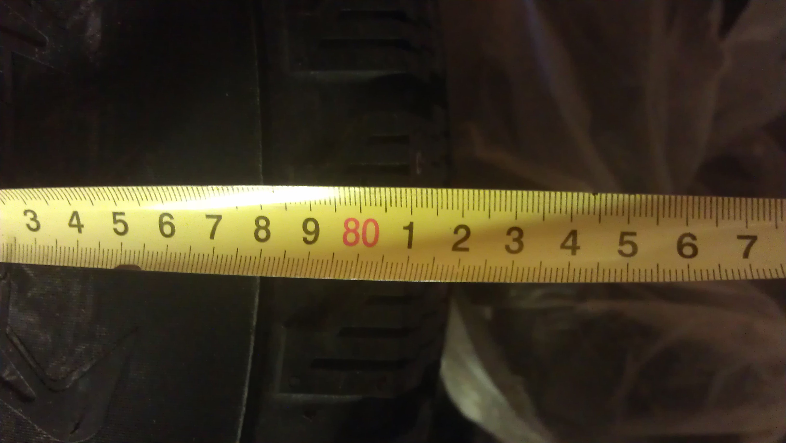

А можешь замерить реальный диаметр накаченного колеса? Производитель заверяет, что 32,8 примерно 83смSpinel писал(а):На фото самые критичные углы поворота руля т.е. когда резина максимально близко подходит к локерам арок..

Я конечно попробую но боюсь что погрешность измерения будет высокая +/- 10 мм.olegro писал(а):А можешь замерить реальный диаметр накаченного колеса? Производитель заверяет, что 32,8 примерно 83смSpinel писал(а):На фото самые критичные углы поворота руля т.е. когда резина максимально близко подходит к локерам арок..

Одел на диски 17х8 ЕТ20, надул 2.0 и измерил. Реальный диаметр 80см, ширина беговой дорожки 23см. Отбалансировались минимально. Воооот .....

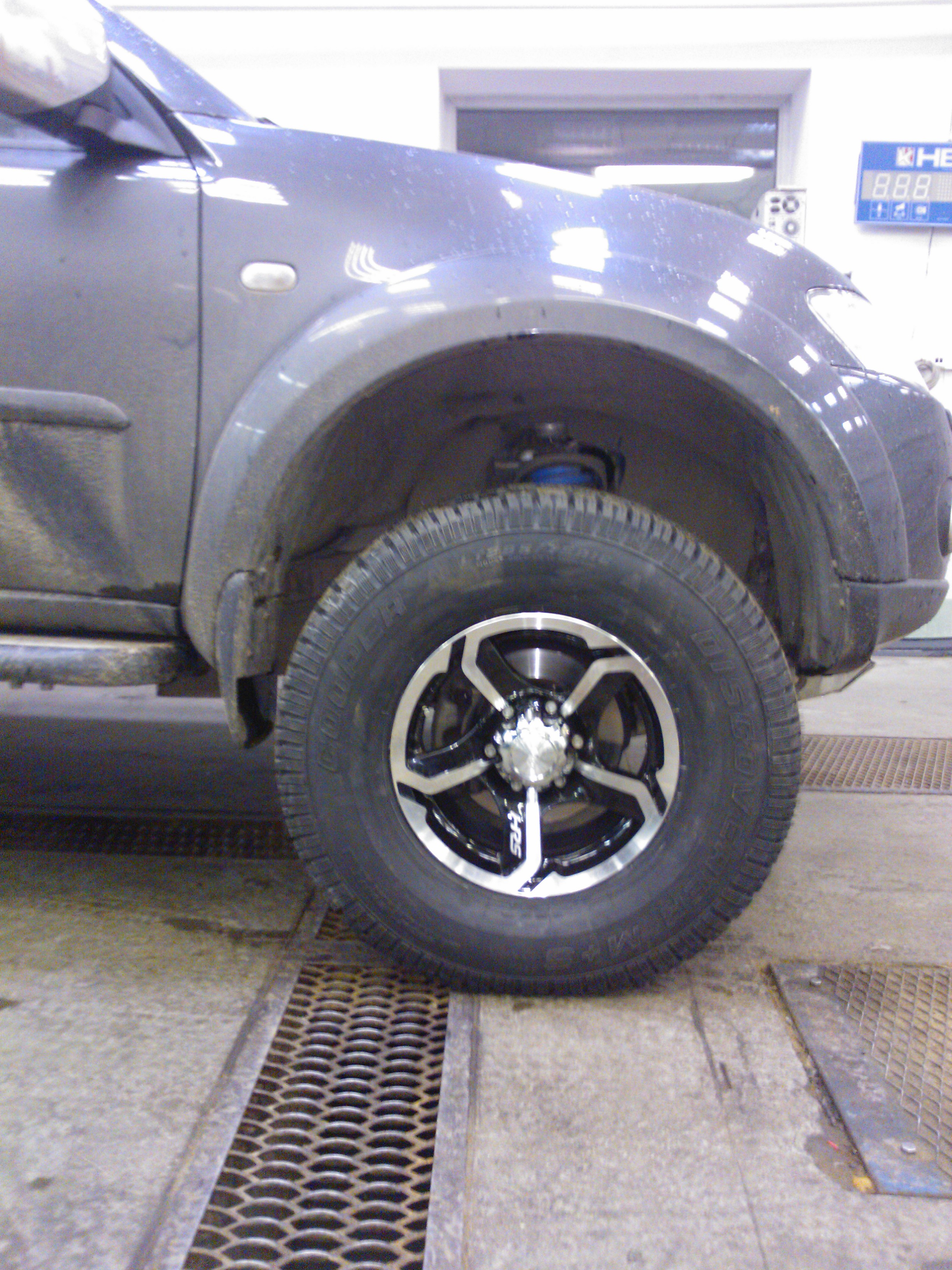

Одел на штатные диски такой же Бриджик 285-65-17, будем посмотретьЭль Дорадо писал(а):Как думаешь на 17х7,5 нормально встанет? Тоже такую резину присмотрел.olegro писал(а): На роль резины "на 6 месяцев в году"взял Бридж 7000 в размере 285-65-17

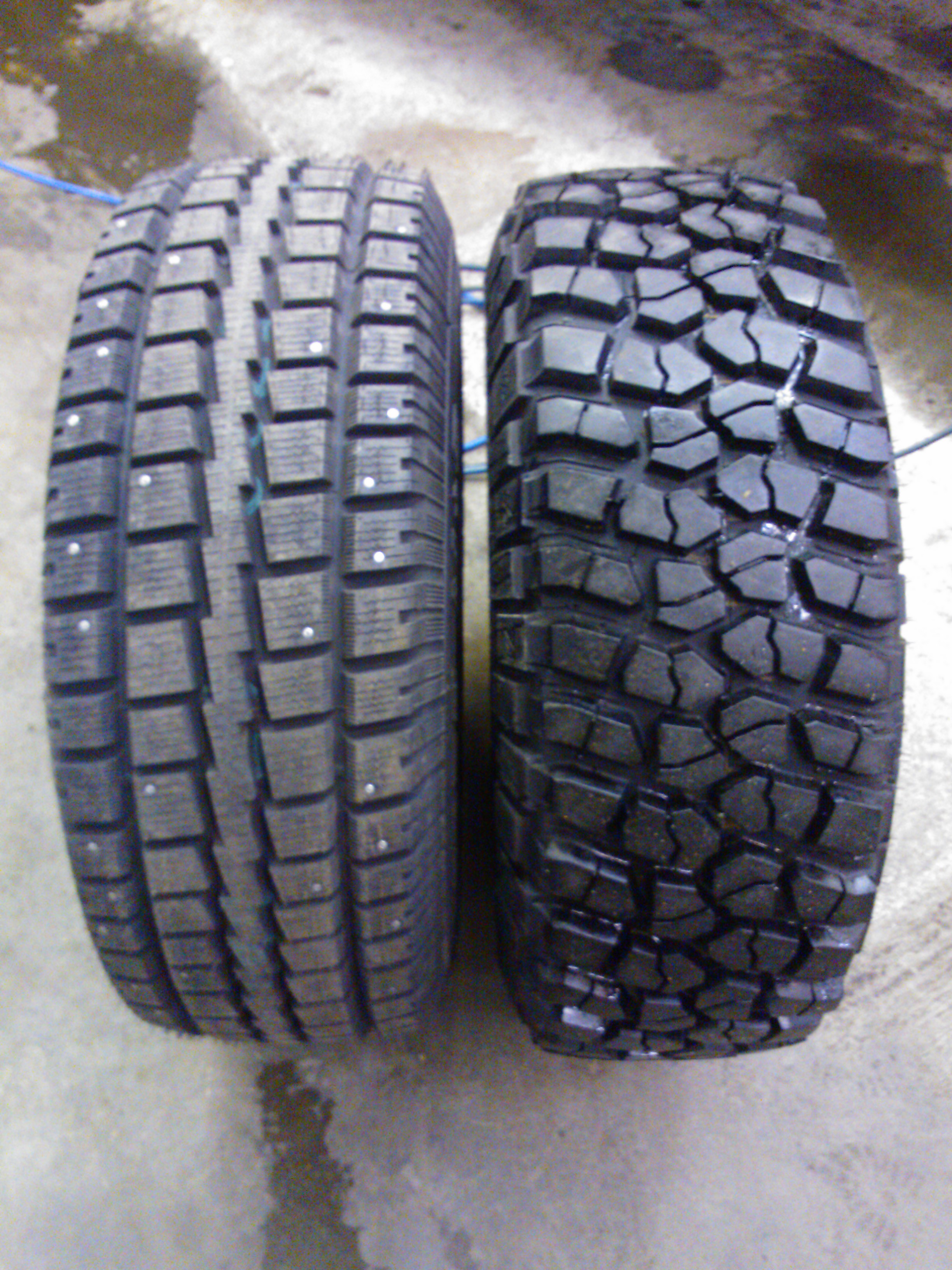

Катаю теперь вот такие:
285/75R16LT Cooper Discoverer M+S шиповка.
По голому утреннему льду после дождя- очень даже ничего... Приятно удивил накат колёс. Вес покрышки почти как у Гудричей, а катится, после КМ2, вообще здорово. Прям почувствовал, как машина легче вздохнула
Отбалансировались все до 100 грамм.

Сделай фото пожалуйста, думаю себе также на сток взять 285 БриджMark69 писал(а): Одел на штатные диски такой же Бриджик 285-65-17, будем посмотреть
и если не трудно, замер диаметра колеса

Ок. Фото сделаюWhite писал(а):Сделай фото пожалуйста, думаю себе также на сток взять 285 БриджMark69 писал(а): Одел на штатные диски такой же Бриджик 285-65-17, будем посмотреть
Замер Олег сделал
