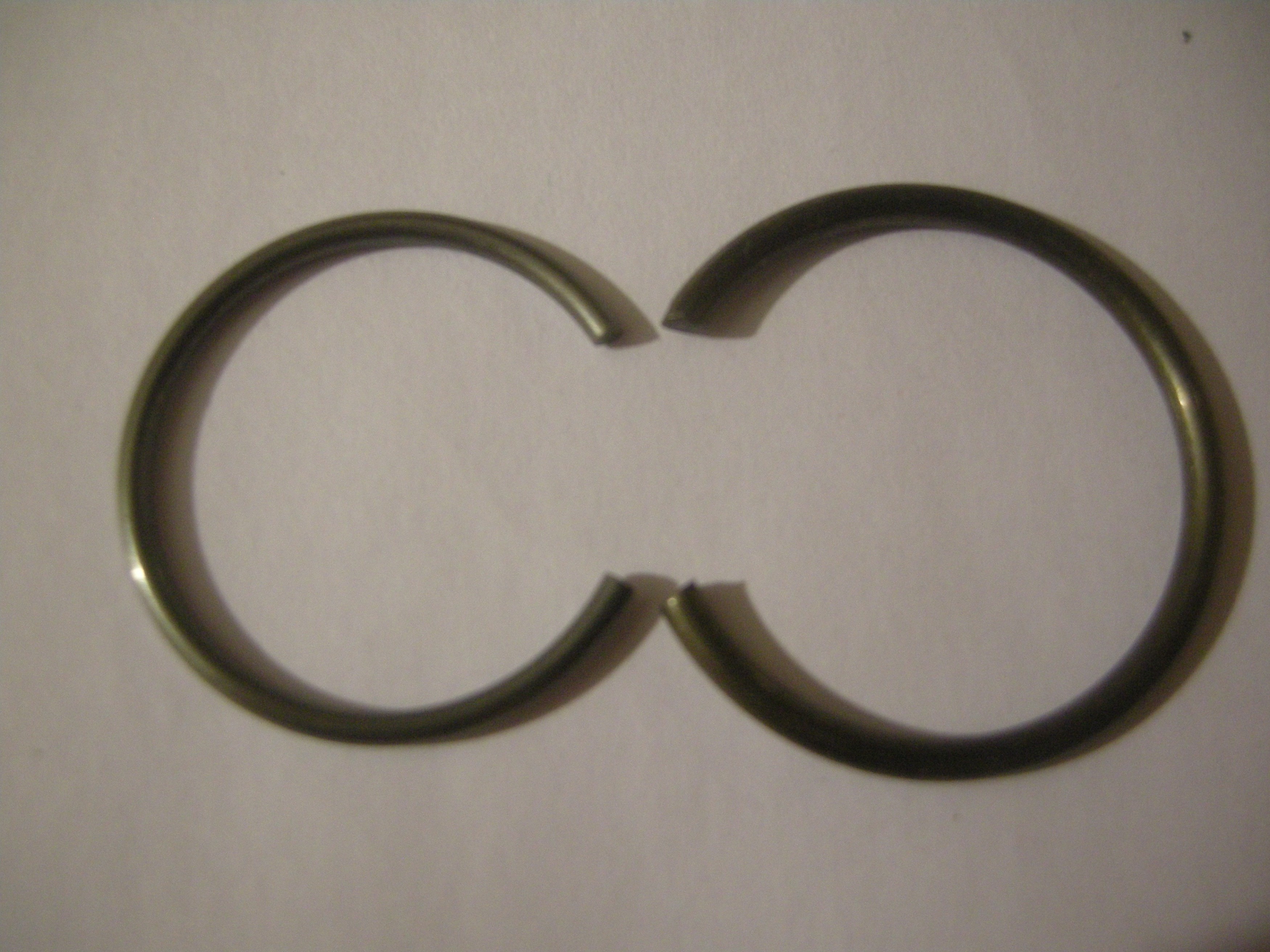

колечко которое держит шрус в переднем редукторе 32194 и самая мах цена 275 руб.MB 290118 они у наших пыжей одинаковыеZummerin писал(а): столкнулся с такой проблемой: вылетает внутренний ШРУС правый, мастер сказал, что не держит стопорное кольцо. Посмотрел в экзисте, внутреннего стопорного кольца не нашел, увидел только кольцо наружное, где то в районе 300 рублей, заказывать не стал, решил проконсультироваться - подойдет ли кольцо наружное - вместо внутреннего?
http://www.japancats.ru/mitsubishi/Part ... d=9BE0000B видел в магазине нечто похожее для отечественных но по размерам не сравнивал

Re: Принцип работы подключения переднего привода.
Кольцо родное купил в экзисте за 254 р., для сравнения купил кольцо жигулевское от восьмерки за 2 р., жаль, что оно по диаметру чуть больше родного. На фотке: восьмерочное кольцо справа
Mini 2002 г., без турбины, механическая КПП, лифт - 40 мм, резина 205/65-15
