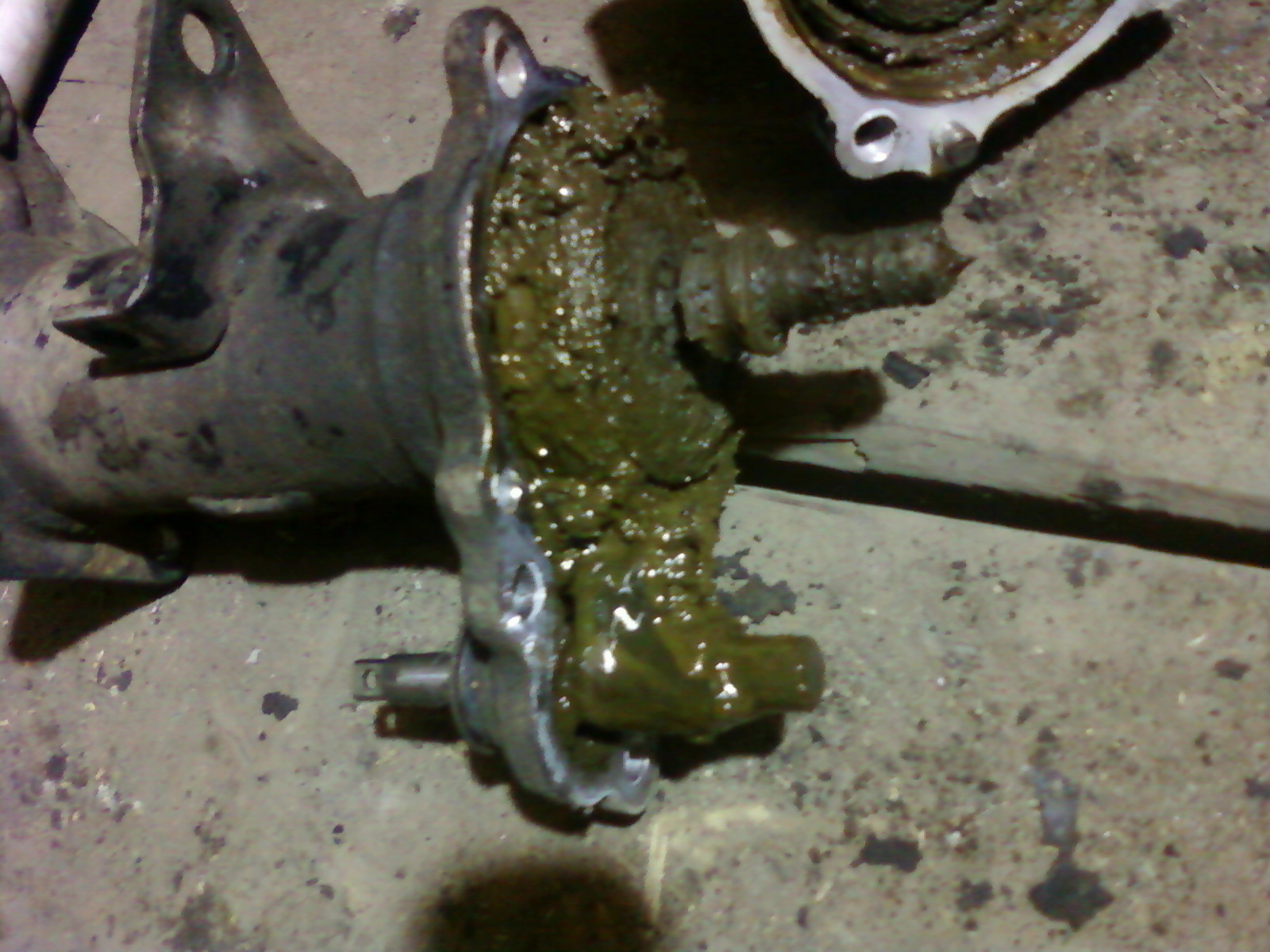

Для примера выложу пример того, что происходит с подключайкой если туда попадает грязь. В ходе предыдущей переборки были заменены почти все подшипники, кроме игольчатого внутри шестеренки, из за этого остался большой угловой люфт гранаты и в итоге внешний сальник в итоге просто раздавило, когда его вынули у него практически не было внутренней части и куда то делась сжимающая пружинка :)
Кстати на первой фотке видно концевик который включает лампу.

Вот такая кака была у меня. Один подшипник вообще "испарился".
Тоже все подшипники поменял, какие есть.
С тех пор всегда слежу за ней - пыльники, сальники, масло.
Страшно?
Зелёная каша.
Зелёная каша.

внутири какой шестеренки стоит игольчатый подшипник? разобрал всю подключайку, в итоге три шариковых подшипника и три сальника

Ну там она одна эта "шестеренка", в отверстии куда вставляется вал снаружи стоит обычный шариковый подшипник, а внутри на узком конце стоит игольчатый
