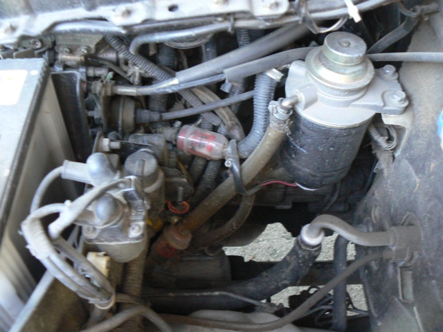

Доброго времени суток!!! Помогите определить систему облегченного запуска 4d56 V243300184/ Фото прикреплю! Хочу поставить оригинальные свечи не могу определить какие!kolchugin писал(а):Посмотри какая у тебя система облегчения пуска.

Оживлю-ка я темку. Тем более с наступлением холодов думаю она для многих актуальна. Наиболее она будет интересна тому, у кого система управления прогревом «Super Quick Glow» (система управления прогревом с двумя реле и 6-ти вольтовыми свечами). Встречал в форуме темку про замену блока управления свечами. Но блок стоит дорого, да и незачем это делать. Все делается гораздо проще и дешевле. Для переделки системы «Super Quick Glow» на 12-ти вольтовые свечи нам понадобится следующее:
1. сами 12-ти вольтовые свечи. В моем случае это свечи NGK Y115T1
2. Реле задержки времени. Можно купить готовое реле или собрать самому. Тем более сейчас в интернете полно схем простейших реле, как самодельных, так и с переделкой существующих реле. Можно использовать реле указателей поворотов от отечественных авто 495.3747, 79.3777, и т.д. В моем случае использовано реле от стеклоочистителя 08.3747. Вскрывается реле, увеличивается емкость конденсатора в схеме, соответственно увеличиваем время задержки отключения реле. В моем случае время около 40 секунд.
Далее все очень просто. Снимаем 6-ти вольтовые свечи, устанавливаем 12-ти вольтовые. Откидываем провод управления реле №2, тот который под болт, изолируем его. Будем использовать только реле№1. От первого реле снимаем провод управления идущий от блока, и в его разрыв устанавливаем наше реле. Питание реле лучше завести от замка зажигания.
Остальное идет без изменений. Таким образом система запуска получилась 12-ти вольтовой. И машинка запускается с пол тыка, без каких либо расколбасов. Так что 12-ти вольтовые свечи рулят. Плюс всего этого колхоза в том, что нет каких либо кнопок, изменения проводки и т.д. Вся система остается штатной, и всегда можно вернуть на место 6-ти вольтовые свечи.
