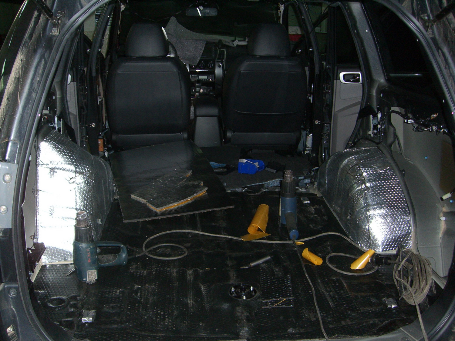

Это я к тому, чтобы не переусердствовали. У меня по вечерам по-тихоньку багажник строится, поэтому болезненная тема.G.A.P писал(а):Алик86, не, он же про сплен без вибры говорил... Вполне возможно что всё будет хорошо. А может и с виброй будет хорошо, просто надо проверить морозом
Шумоизоляция НМПС

Все закончили. Изменения есть,стало значительно тише!!! Шум от дороги ушел,колес неслышно. Вобщем доволен.

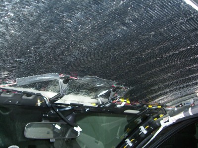

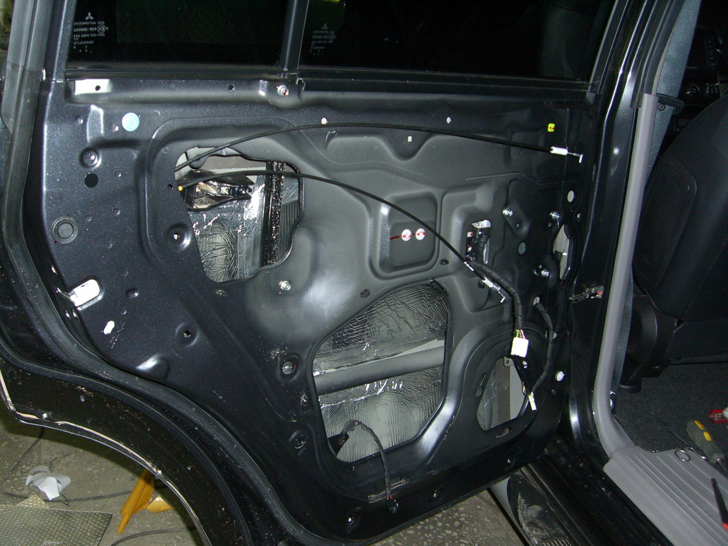

На днях нашел через инет недалеко от себя http://www.carsound-factory.ru/calculate/ Цены на щумку показались приемлемыми. Сегодня заехал туда - взял прайс на шумку и обалдел - все виды работ по шумке в 1.5-2 раза дороже, чем на сайте. Когда я им про это сказал, реакция был такая - легкий ступор и - «……ой , .….. этот прайс для тех, кто с улицы пришел, а вам мы сейчас всё пересчитаем!»
Пересчитали и получилось:
4 двери в 3 слоя - 8000р.
4 арки в 2 слоя - 4000р.
пол везде в 2 слоя - 9000р.
5 дверь в 1 слой (сплен) - 1000р.
потолок в 1 слой (сплен) - 3000р
В сумме - 25000р.
Вибра везде тонкая кроме арок.
Про скидку в 7%, указанную на сайте, помалкивают, пришлось напомнить. Итог - 23250р.
Потом долго бодались, чтобы сделать в один день (мастеров мало), но в конце концов договорились на послезавтра.
Что смущает – категорически не советовали обрабатывать виброй потолок – «летом, в жару, на солнце, на черной машине будет отваливаться1». Как-то не верится…

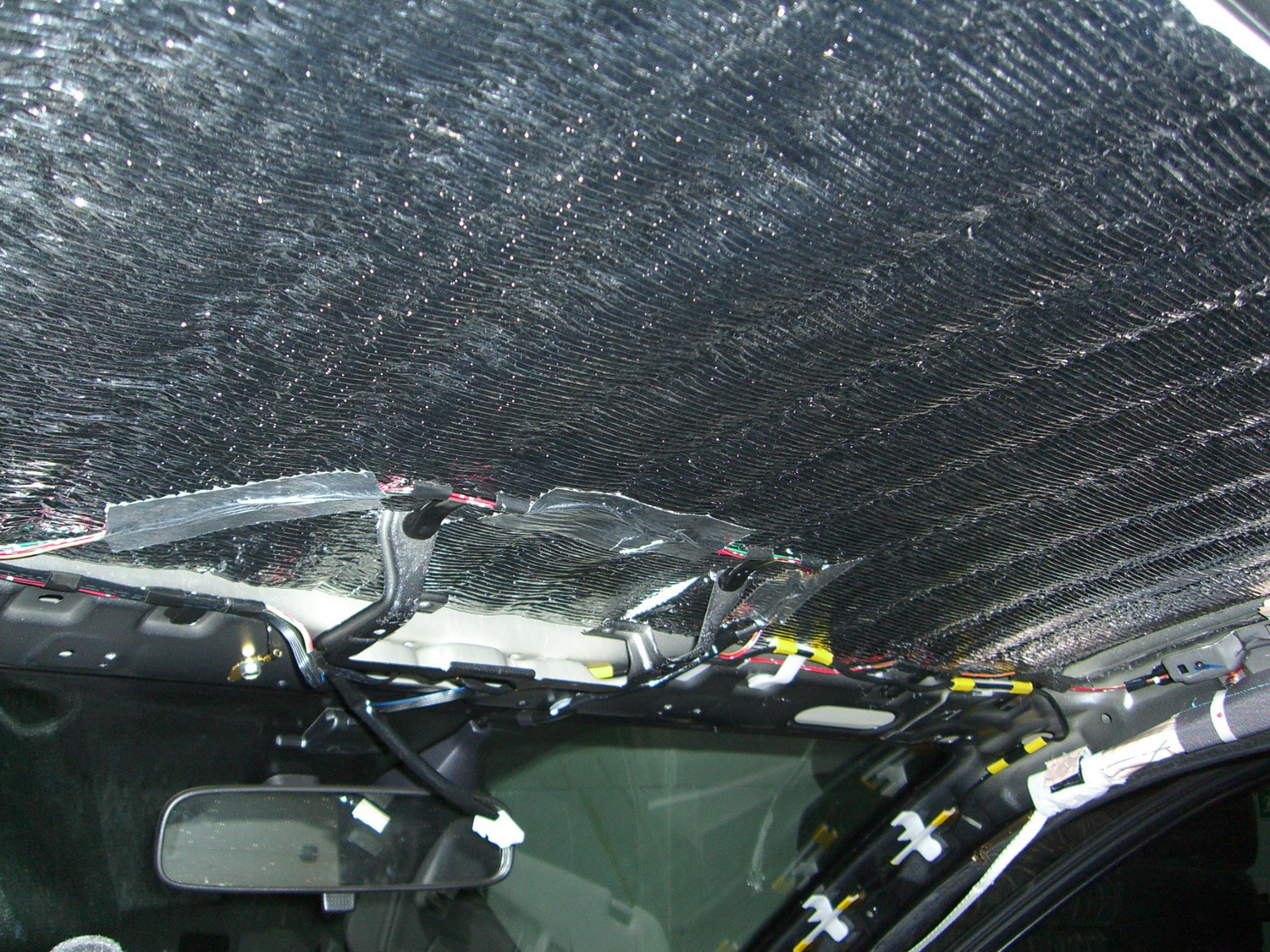

по потолку я не сторонник, правда про отваливается не встречал, НО мы недавно Л200 новую шумили с потолком, разница оказалась ощутимаяanko писал(а):Да мне, в принципе, всё равно куда ехатьDen-djan писал(а): приезжай к нам 21000 то-же самое будет, а может и лучше, если то же качество и за меньшие деньги

anko, Den-djan, у меня есть опыт с потолком - тонкий вибропласт + сплен вроде не отвалились за два года. А если просто толстым спленом, без вибропласта, проклеить?
Алик86, у нас соляра на лукойлах от 22 до 22.5, пока что...

я не говорю что нет опыта с потолком, не сталкивался с тем что отваливается, мы как раз виброй ограничились, панель крыши у Эльки большая это видно на фото и гремит, а вибра этот эффект убралаG.A.P писал(а): у меня есть опыт с потолком - тонкий вибропласт + сплен вроде не отвалились за два года. А если просто толстым спленом, без вибропласта, проклеить?

Сегодня сделали мне шумку. Времени заняло с 10:30 до 18:00. Весь штатный войлок (кроме двух плит на полу багажника) за борт. Потолок все таки сделали в два слоя (тонкая вибра + сплен) и задние крылья также. Пятую дверь - частично тонкая вибра (30%) и два слоя сплена (внутри и под обшивкой). Поэтому ценник вырос до 24500р.anko писал(а):На днях нашел через инет недалеко от себя http://www.carsound-factory.ru/calculate/ Цены на щумку показались приемлемыми. Сегодня заехал туда - взял прайс на шумку и обалдел - все виды работ по шумке в 1.5-2 раза дороже, чем на сайте. Когда я им про это сказал, реакция был такая - легкий ступор и - «……ой , .….. этот прайс для тех, кто с улицы пришел, а вам мы сейчас всё пересчитаем!»
В сумме - 25000р.
Тише стало однозначно, что еще больше усилило негативное отношение к штатной музыке.

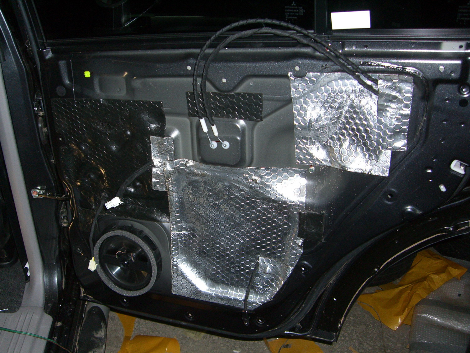

anko, не понял, а ты сделал шумку дверей и не поставил туда нормальные динамики что ли?
И второй вопрос - а зачем штатный войлок выбрасывать?

Увы и ах!G.A.P писал(а):anko, не понял, а ты сделал шумку дверей и не поставил туда нормальные динамики что ли?И второй вопрос - а зачем штатный войлок выбрасывать?
Музыка тоже есть в планах (по мере поступления дензнаков)
Голову присмотрел такую же, как у тебя. Динамики - DLS R6A LE через усилитель. На тыл не определился пока.
Усь наверно тоже DLS 4-х канальный с прицелом на встроенный саб (это будет 3-этап этап).
А по поводу войлока, имеется в виду рыхлый войлок на обратной стороне ковра и на крыше. Был этим летом на даче прецендент неудачной перевозки воды из родника. 10-ти литровая канистра практически вся вылилась, а я заметил .... ну очень.... не сразу. Хорошо что лето было жаркое и времени было достаточно.
