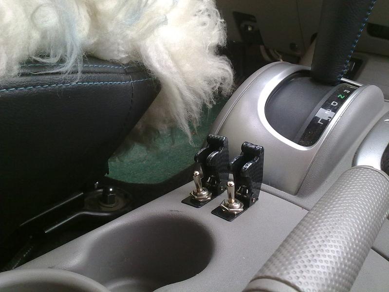

fella расскажите пожалуйста про эксплуатацию шайтан-коробки(название мне по душе
) вне дорог, именно температура двигателя, че происходит с коробкой ... Момент на автомате за 400Н подымается ...ммм это уже повод поиметь такую коробку с таким погонялом
Однозначно переключатель надо ставить в салон, если нетрудно расскажите про установку в салон .Коробка ставиться на обычное место а блок переключателей жгутом тянется в салон ?

Я не fella, но вот тебе ссылка http://www.drive2.ru/cars/mitsubishi/l2 ... 6151809529ColdRain писал(а): Однозначно переключатель надо ставить в салон, если нетрудно расскажите про установку в салон .Коробка ставиться на обычное место а блок переключателей жгутом тянется в салон ?

Угу спасибо просветили , а то я думал программ 8 как минимум 3 тумблера
или жгут.Часть из пикап клуба читал. Крепнет мнение о необходимости устройства.

Большинство чувкаков не заморачиваются с тумблерами, из 9 программ реально понравятся 2 -3, каждый выбирает себе одну по душе и катается, на том все и заканчиватся. А если будет желание поменять, то процесс займет не более 2х минут, правда понадобиться открывать капот.ColdRain писал(а):Угу спасибо просветили , а то я думал программ 8 как минимум 3 тумблераили жгут.Часть из пикап клуба читал. Крепнет мнение о необходимости устройства.

Смена программ актуальна для ручки.fella писал(а):Большинство чувкаков не заморачиваются с тумблерами, из 9 программ реально понравятся 2 -3, каждый выбирает себе одну по душе и катается, на том все и заканчиватся. А если будет желание поменять, то процесс займет не более 2х минут, правда понадобиться открывать капот.ColdRain писал(а):Угу спасибо просветили , а то я думал программ 8 как минимум 3 тумблераили жгут.Часть из пикап клуба читал. Крепнет мнение о необходимости устройства.
Для города одна, для трассы другая!
