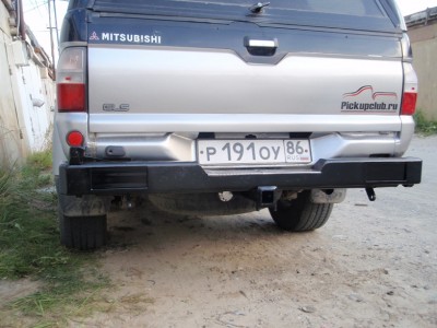

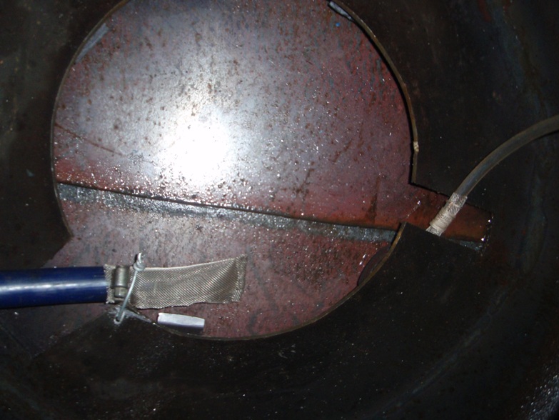

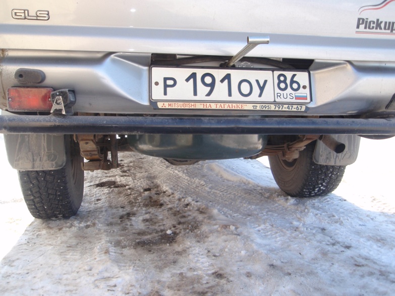

Сейчас только прочитал тему. Я себе еще в марте сделал бак из газового баллона. Машина эксплуатируется каждый день, успел и на Украину съездить, в-общем с допбаком прошел около 25000 км. Все ОК. Вот фото-

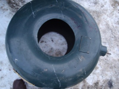

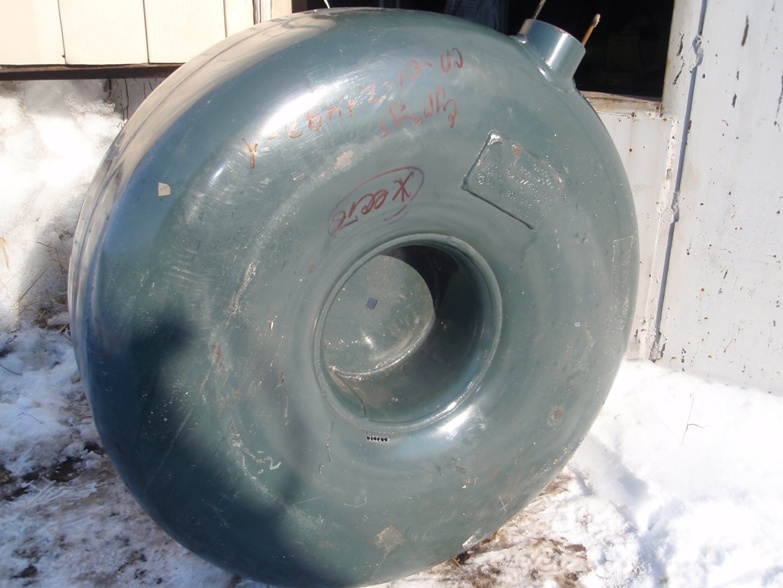

Купил б/у за 3 рубля на 70 литров

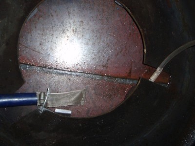

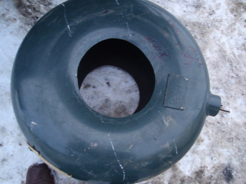

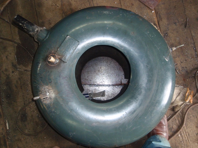

Вырезал внутрянку
Вырезал внутрянку

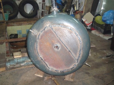

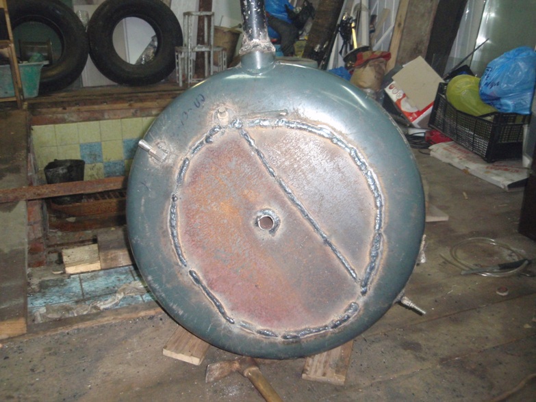

Заварил дно
Заварил дно

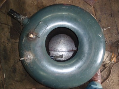

Вварил и вставил заборники с сеткой
Заварил верх, нвсквозь вварил трубку для цепочки подъема

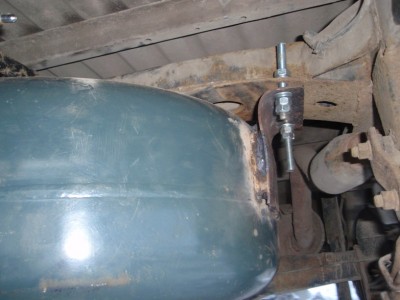

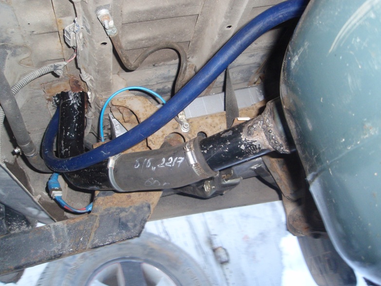

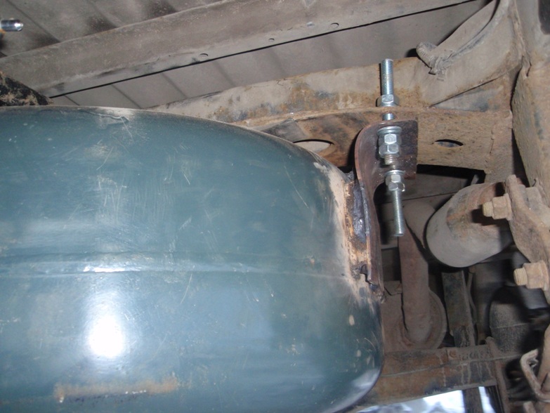

Основной крепеж
Основной крепеж

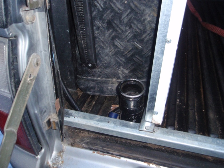

Горловина 2109 в кузов
Заливная горловина
Заливная горловина

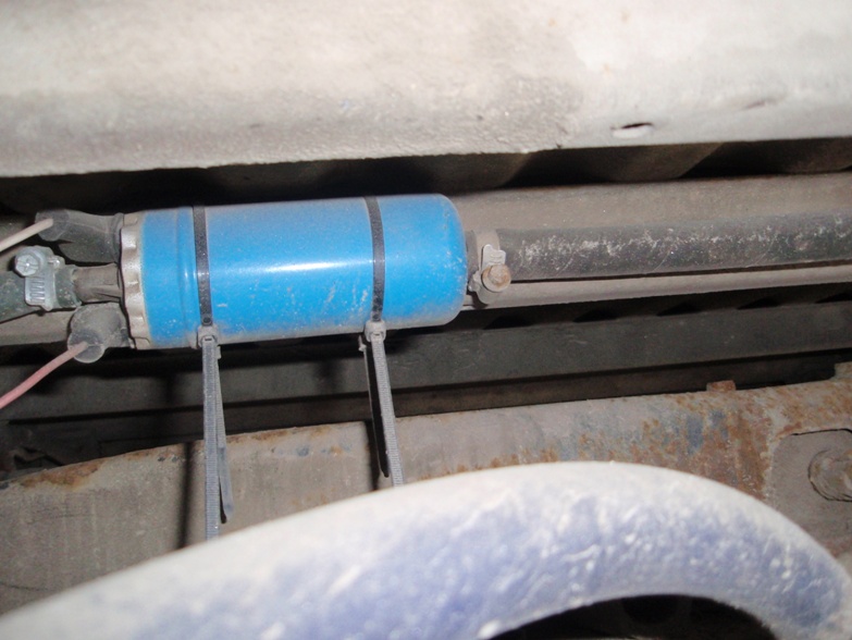

Насос перекачки
Насос перекачки

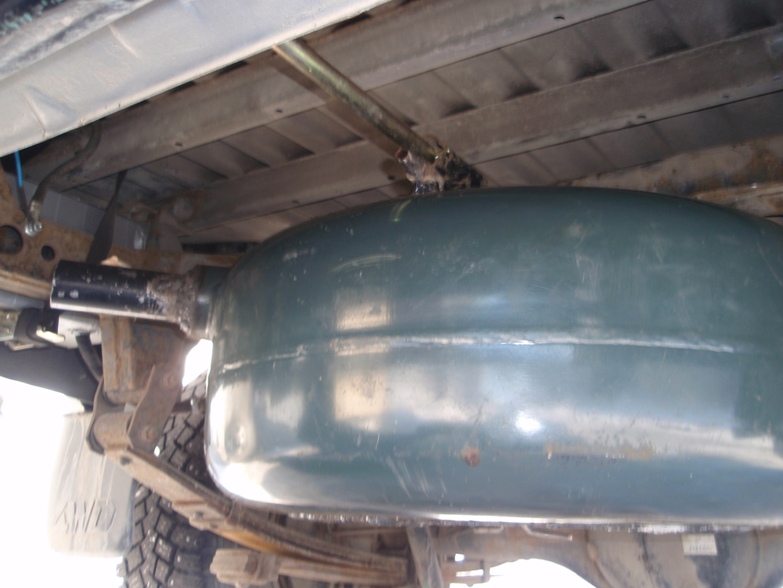

Так было в марте
Так было в марте

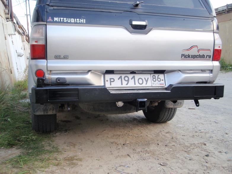

Так сейчас. Натянул покрышку.
В результате имею допбак на 75 литров. Насос перекачивает 30 литров за 15 минут в основной бак.
Потихоньку подбираюсь к установке третьего бака вместо глушителя. НАДО.
