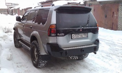

Машина у меня с ноля, не битая, не лифтована. Лучше прочнее и тяжелее, вес на жопе пусть будет, там пружины +200,да и впереди будет ARB бампер тяжелый. Вот что с лебедкой делать? Запаску я могу на крыше возить.

в таком случае я могу сделать и отправить бампер ,то что касается лебедки скажите какую ставить хотите ,у меня некоторые прорисованы и я могу смоделировать и проверить на машине товарища ,второй вариант это лебедка съемная ставится в квадрат как и было сделано уже ....
по запаске не советую ,вес на крыше это зло..........

Бампер хороший, надо бы еще фоток и подумать на счет варианта исполнения. Лебеду хочется стационарную, 9500, и запаску бы на месте оставить...Усилить его максимально. Если есть еще фотки, особенно в разных исполнениях, скинь, будь другом. А я хочу из сталюки делать.

чудес не бывает запаска и лебедка там стационарно не уживется ......
фотки выложу в разных вариантах.....

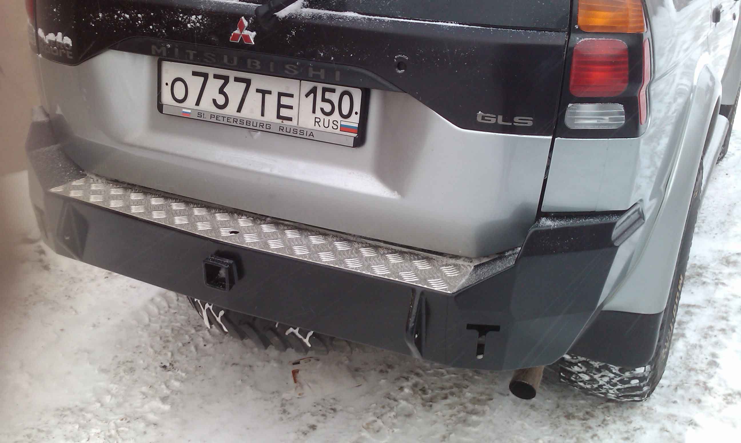

вот обещанные фотки бампера в другом исполнение ..

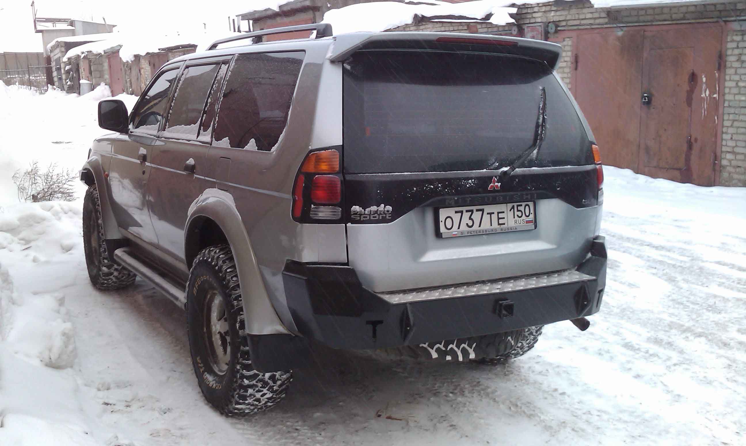

еще

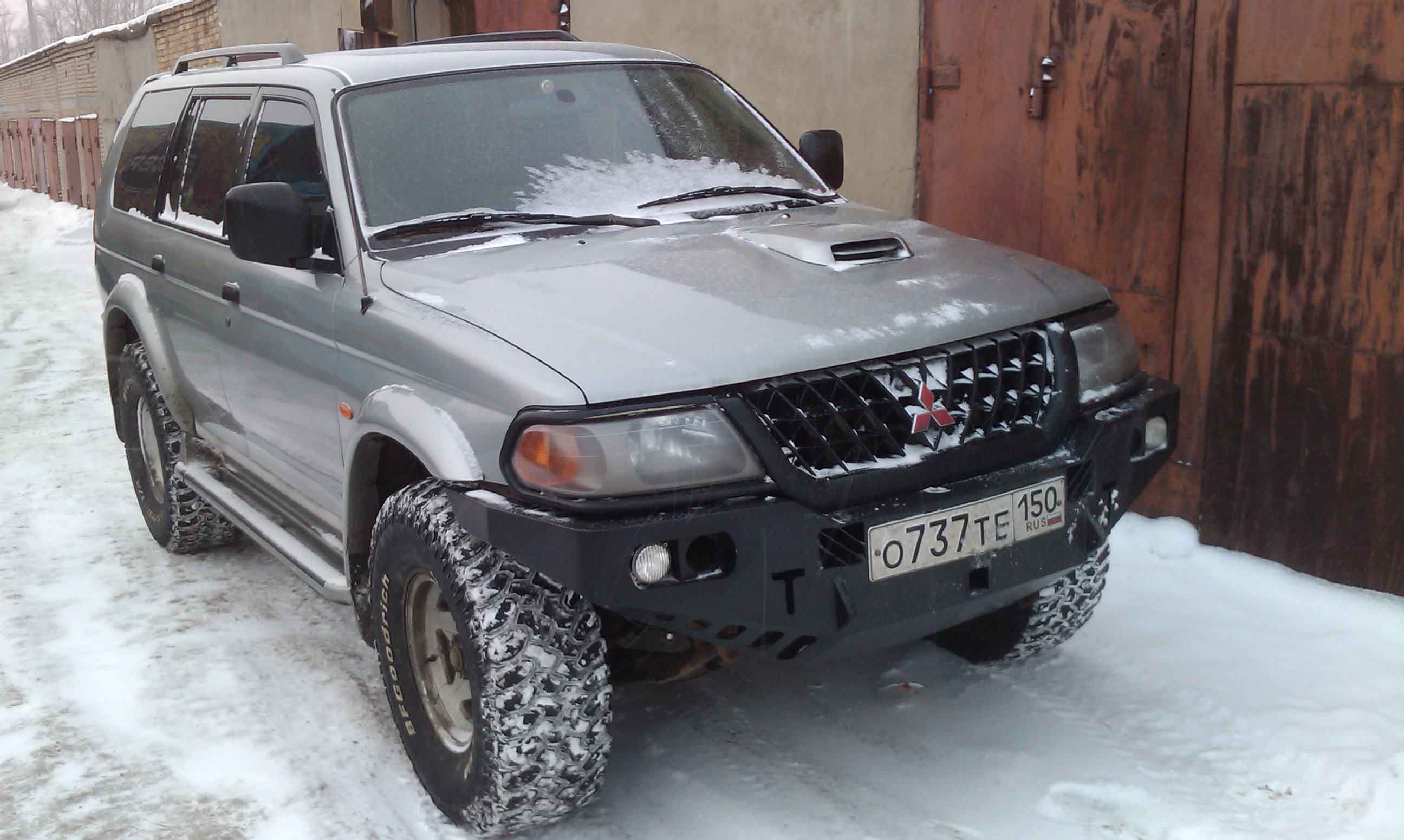

вид с переда ,бампер для туризма ,машина друга ,бала битая спереди и в хвост пришлось делать бампера .......

Так получилось, что я видел эти бампера сегодня вживую, только не на серебристом, а на черном спорте на новой рязанке.
На фото они вяглядят совсем по-другому :)
Но все, равно - интересно, особенно передний.
А что у черного МПС с проушинами?
Дергать-то за что? :-k
За те, что на бампере? А спереди?
На черном КМК в проушины на заднем бампере большой шакл не пролезет, или мне показалось?

на черном там под крюк и утоплены так захотел хозяин .......
на серебристом под шакл ,ось 20мм ,могу под любую сделать ........... там все заводские крюки и за цепы остались ,выбор есть за что потянуть ,хоть за квадрат ..........
эти бампера делались с учетом нового тех регламента ,конечно не сертификата не тех осмотра с ними не пройти просто чтобы меньше вопросов задавали делали максимально приближенный к штатному ,в разумных приделах ........

на черном и на серебристом бампера разные ,отличия в свете и в крепление шакла ..........

дело в том что бампер по вылету назад не сильно больше штатного ,может на сантим другой ,и связано это с отсутствием места под квадрат ,в запаску упирается ....
