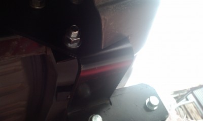

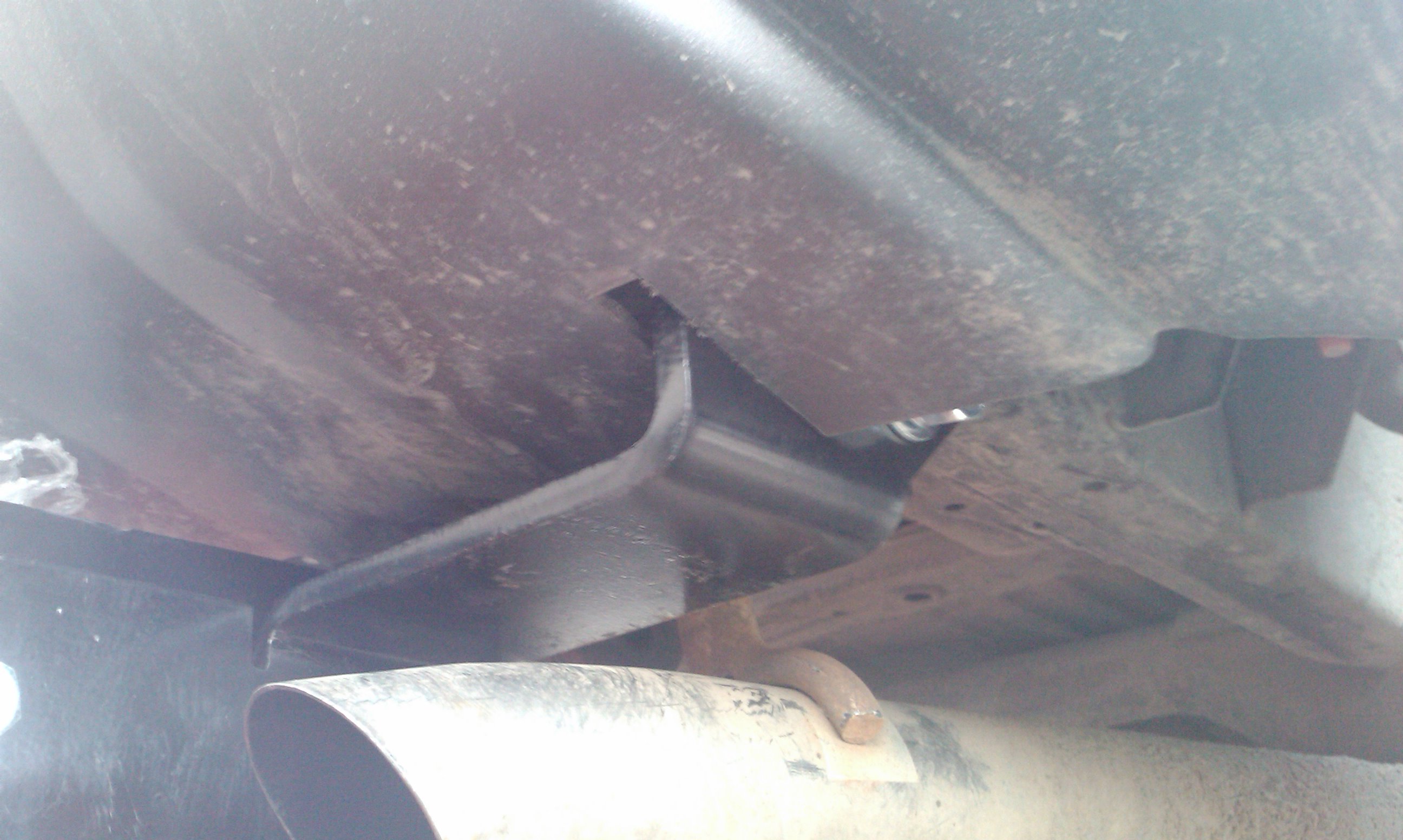

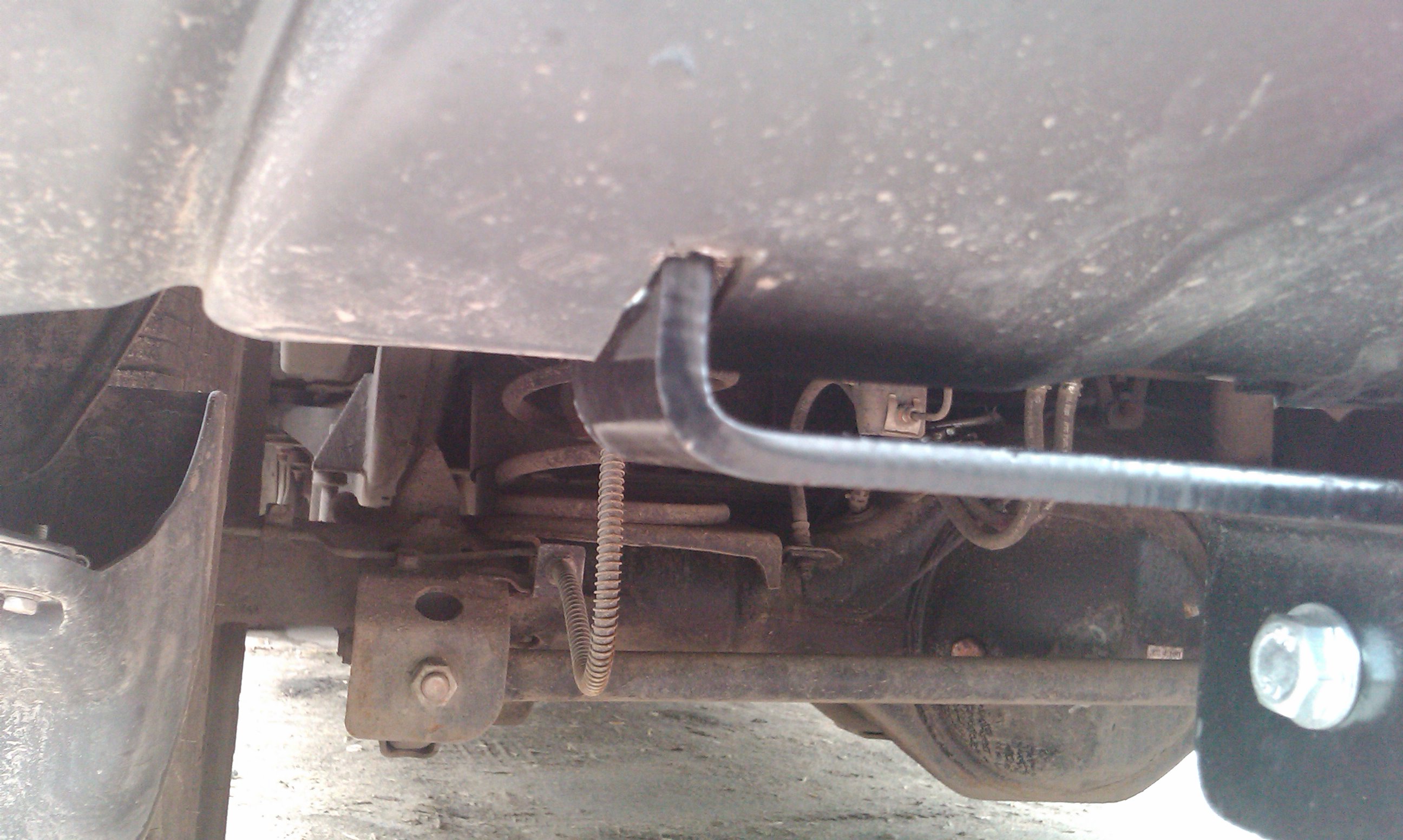

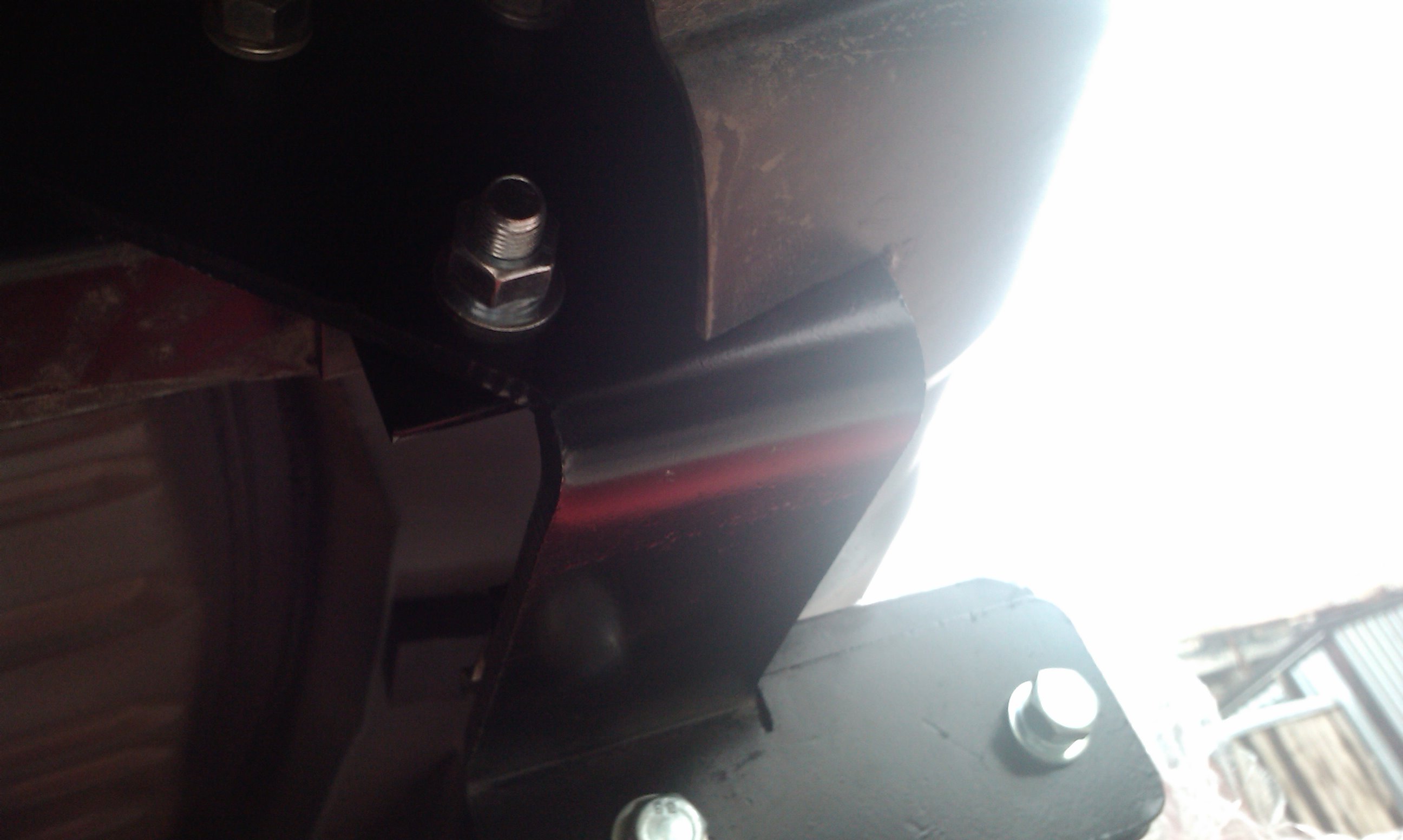

В выходные ставил фаркоп, пока только железо, без электрики!
Комплектация фаркопа полная, есть все(болты, гайки, шайбы, гроверы).
Из инструмента
1) головка 17, 18, 19, 22
2) накидной ключ 8, 17, 18, 19
3) шестигранник, размер не помню, но этим откручивают масленую сливную пробку картера у классики
4) пилка по металл, для выреза пластика
вроде все
Ставится просто.
Запаску снимать обязательно!
Снимает резинку крепления глушителя. Откручиваются гайки крепления буксировочного крюка и проушины, головка на 17. Прикладывает новый фаркоп и делаем протил в юбке бампера около 3 см. Прикручиваем все болты.
УРА!!!!!
Сам фаркоп покупал тут www.4x4tools.ru, ждал 2 недели, цена 18000
Вот фотки прорези в юбке бампера.
Из инструмента
вроде все
Ставится просто.
УРА!!!!!
Алексей
Pajero Sport New 3, в стоке

Подтверждаю. Мне обошёлся за 14 тыр + 300 рэ доставка до Самары.Bass писал(а):Взвинтили цену что ли. В марте было 14 штук.
Ставил сам. Электрику пока не подключил. Некогда. Пропилы в юбке бампера ровно 45 мм и шириной 8 мм.
