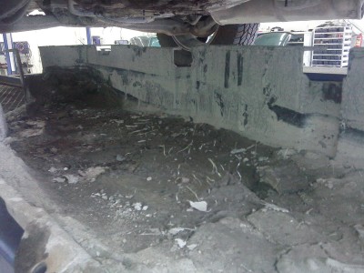

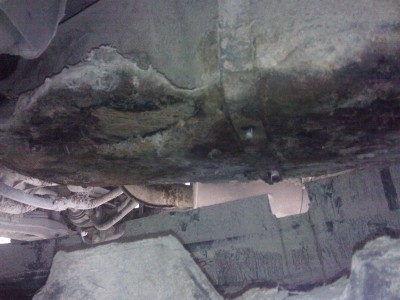

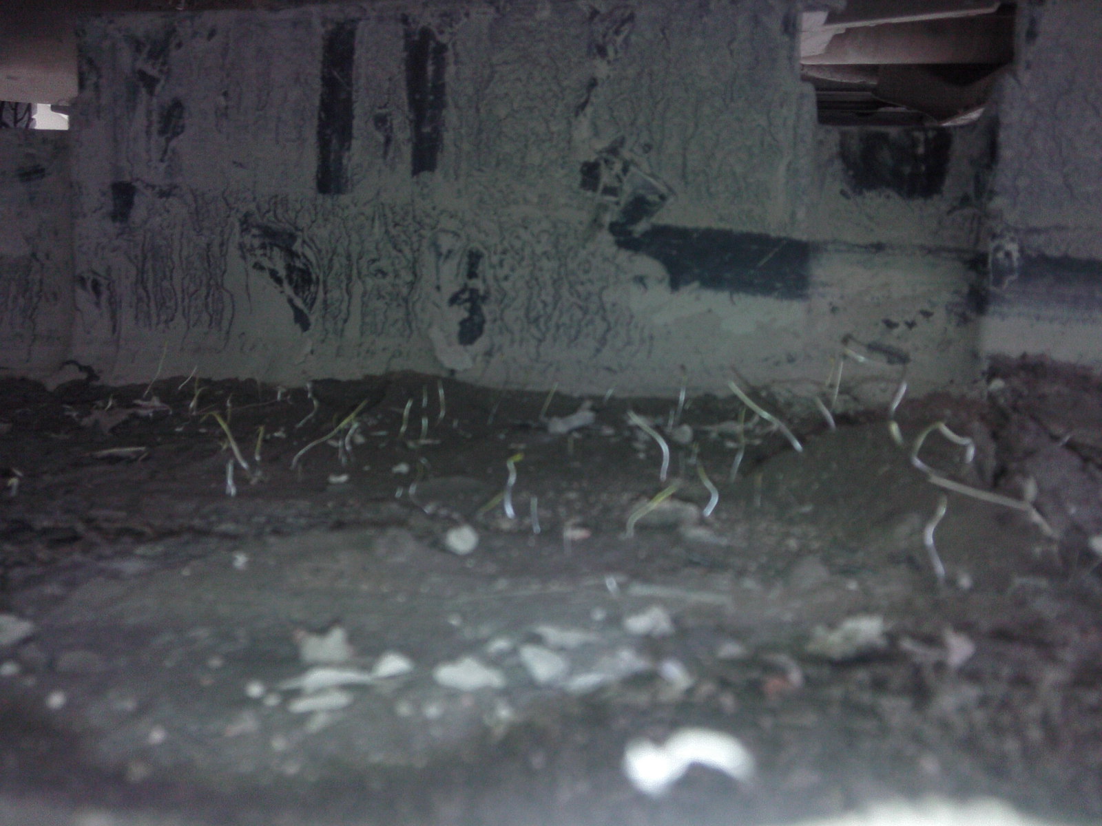

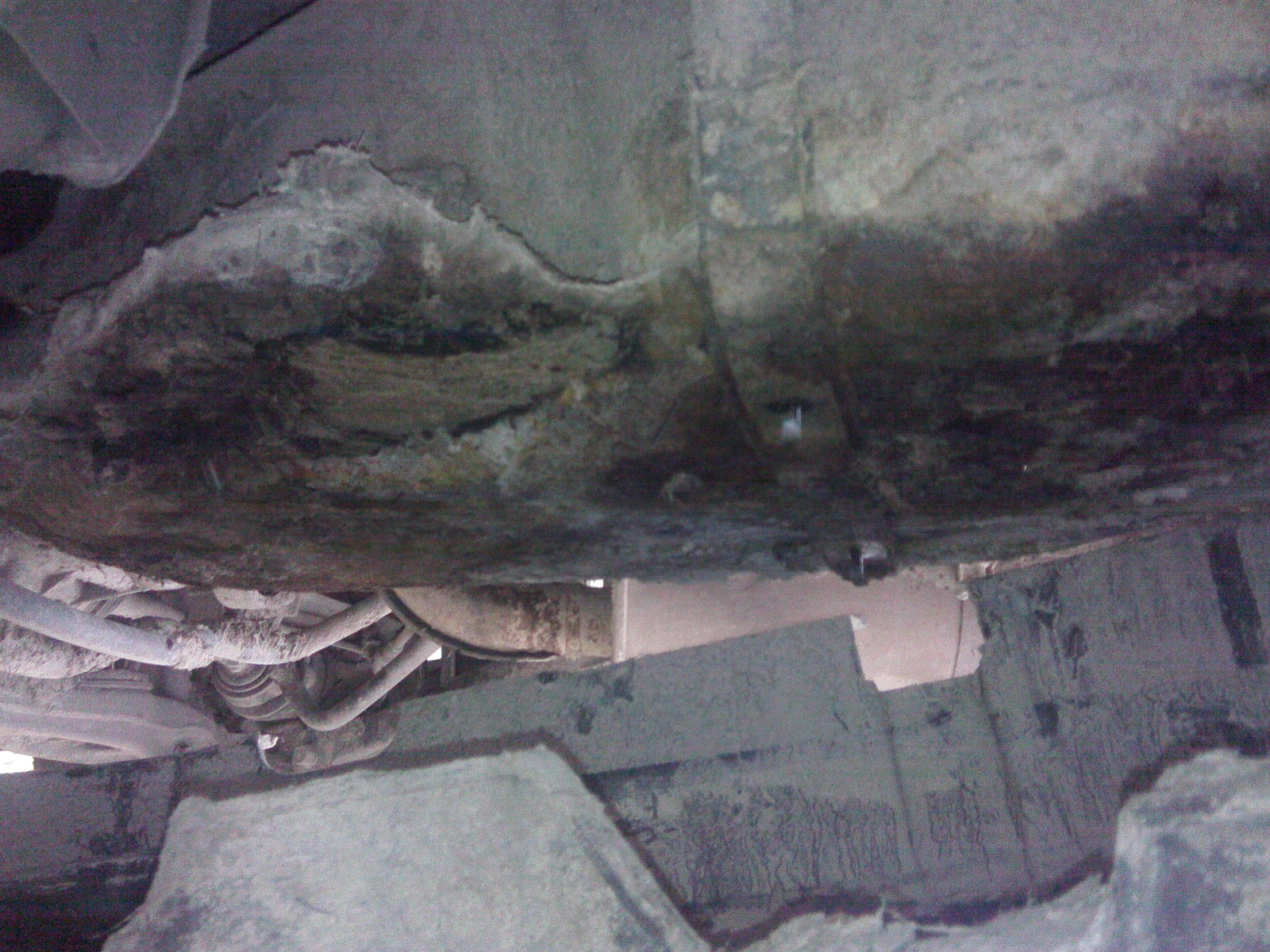

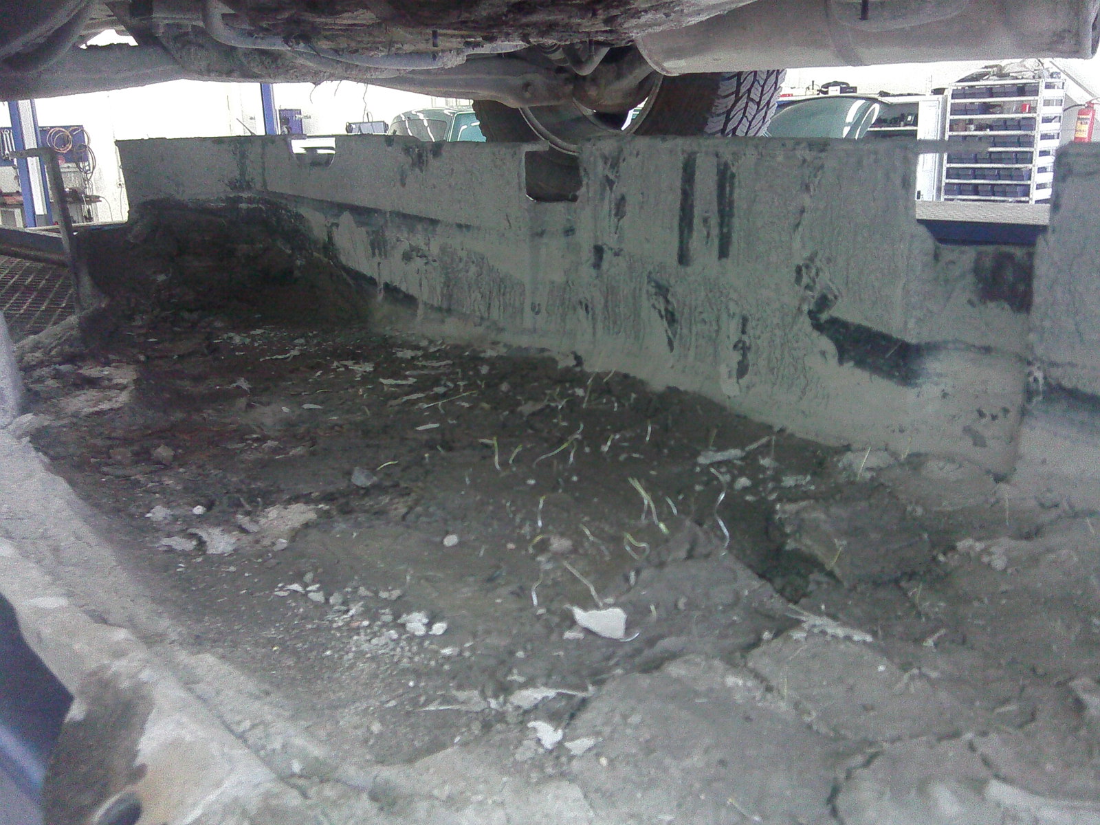

На днях снял защиту топливного бака и обнаружил, что дно бензобака покрыто слоем ржавчины а на защите лежит спресованный слой мокрой земли и проросшая трава.... Весна однако! Уверен еще бы годик и сквозные дыры в баке гарантированы. Настоятельно рекомендую всем обратить на это внимание.

Ну а что, свой маленькай передвижной огородикъ :*CRAZY*:

Думаю такой огородик таскает каждый, даже тот кто с асфальта ни ногой, особенно подвержено складированию грунта место подсоединения горловины.

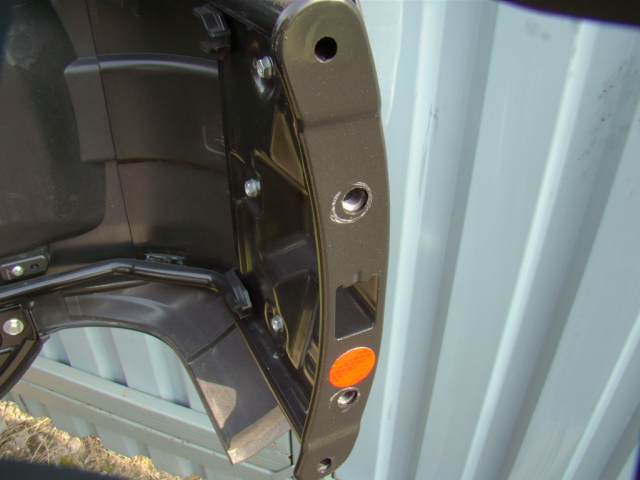

Вчера достал запаску и слегка оху.. удивился. Рамка на которой висит крышка запаски вся ржавая, нет даже намека на грунтовку. Черная краска на металл. Особенно - точки контакта с резиновыми ограничителями. Коллеги, особенно те кто давно запаску не доставал - проверьте.

Странно, думал об этом многие знают, тем более это видно не напрягаясь. Шкурка, обезжириватель и баллон с антикором помогут. :)

Offrouder писал(а):Вчера достал запаску и слегка оху.. удивился. Рамка на которой висит крышка запаски вся ржавая, нет даже намека на грунтовку. Черная краска на металл. Особенно - точки контакта с резиновыми ограничителями. Коллеги, особенно те кто давно запаску не доставал - проверьте.
Аналогично.
Убрал ржавчину, покрасил хаммерайтом, покрыл антикором.

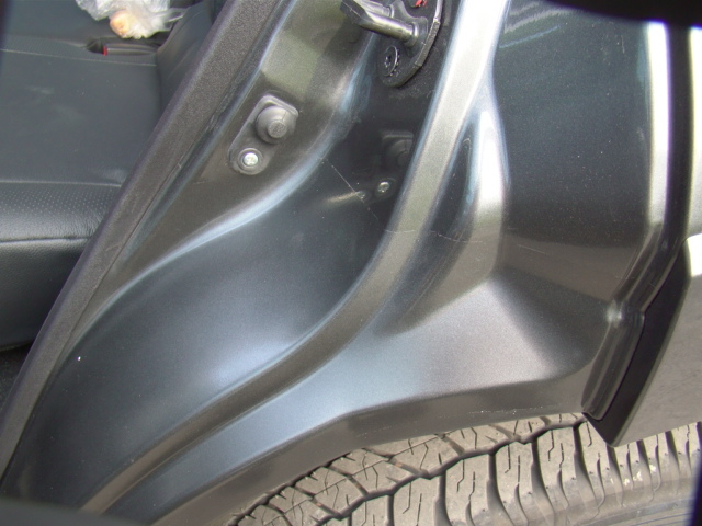

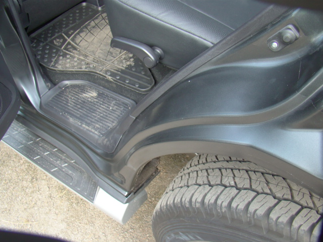

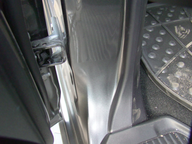

Решил защитить ЛКП порогов дверных проёмов. Плёнки в магазине не было, купил прозрачный HI Gear Crip Stop Protector Clear. Сохнет очень быстро, поверхность глянцевая. Рекомендую.
aleksey39
Сообщения: 382
Зарегистрирован: 30 мар 2010, 21:49
Мой автомобиль(и):: Pajero IV Араб
Откуда: Уфа
Поблагодарили: 21 раз
Re: Ржавеем
Сообщение aleksey39 »
Lebed писал(а):Решил защитить ЛКП порогов дверных проёмов. Плёнки в магазине не было, купил прозрачный HI Gear Crip Stop Protector Clear. Сохнет очень быстро, поверхность глянцевая. Рекомендую.
Интересно им получится защитить краску в местах прилегания уплотнителей дверей? Можно, конечно, и скотчем, как здесь не раз писали, но как-то не могу себе представить, чтобы скотч ровно лег на такие сложные поверхности. Там где более-менее ровные, например в районе задней кромки задней двери наклеил пленку и обрезал по контуру - и не заметно и защита, а то уже чуть ли не до металла дошло.

Получилось :) Укрывался малярной лентой. Если интересно, могу сфотографировать.

Lebed писал(а):Получилось :) Укрывался малярной лентой. Если интересно, могу сфотографировать.
Выкладывай Андрей!
А то я не совсем понял, ты же вроде так сделал:

Олег!
Малярной лентой закрывал пластик и прочее от попадания на них антикора. Можно было и снять всю пластмассу, но не было гвоздодёра :) и лента всё равно понадобилась бы. Антикор нанёс на ЛКП. Фото выложу вечером.

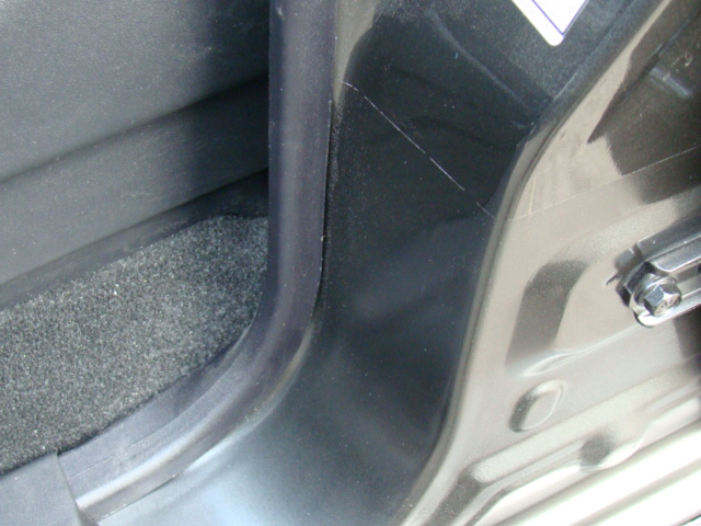

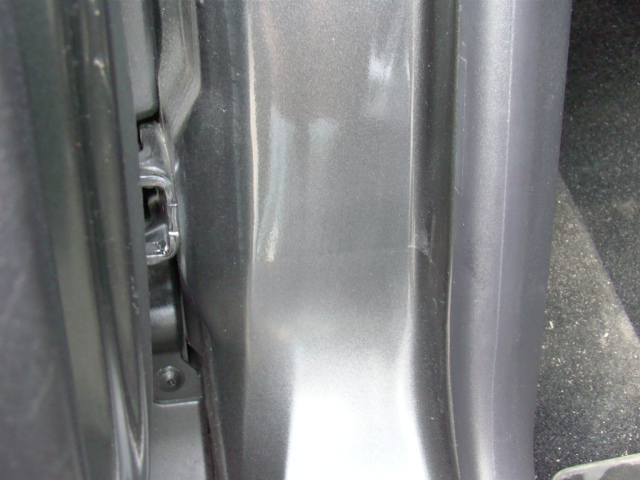

Вот фото. Общий вид и переход антикор- ЛКП. При одном слое антикора переход практически не заметен. Заодно сфотил и раму колпака запаски.
P.S. Не забываем о нанесении антикора на кронштейн крепления запаски.

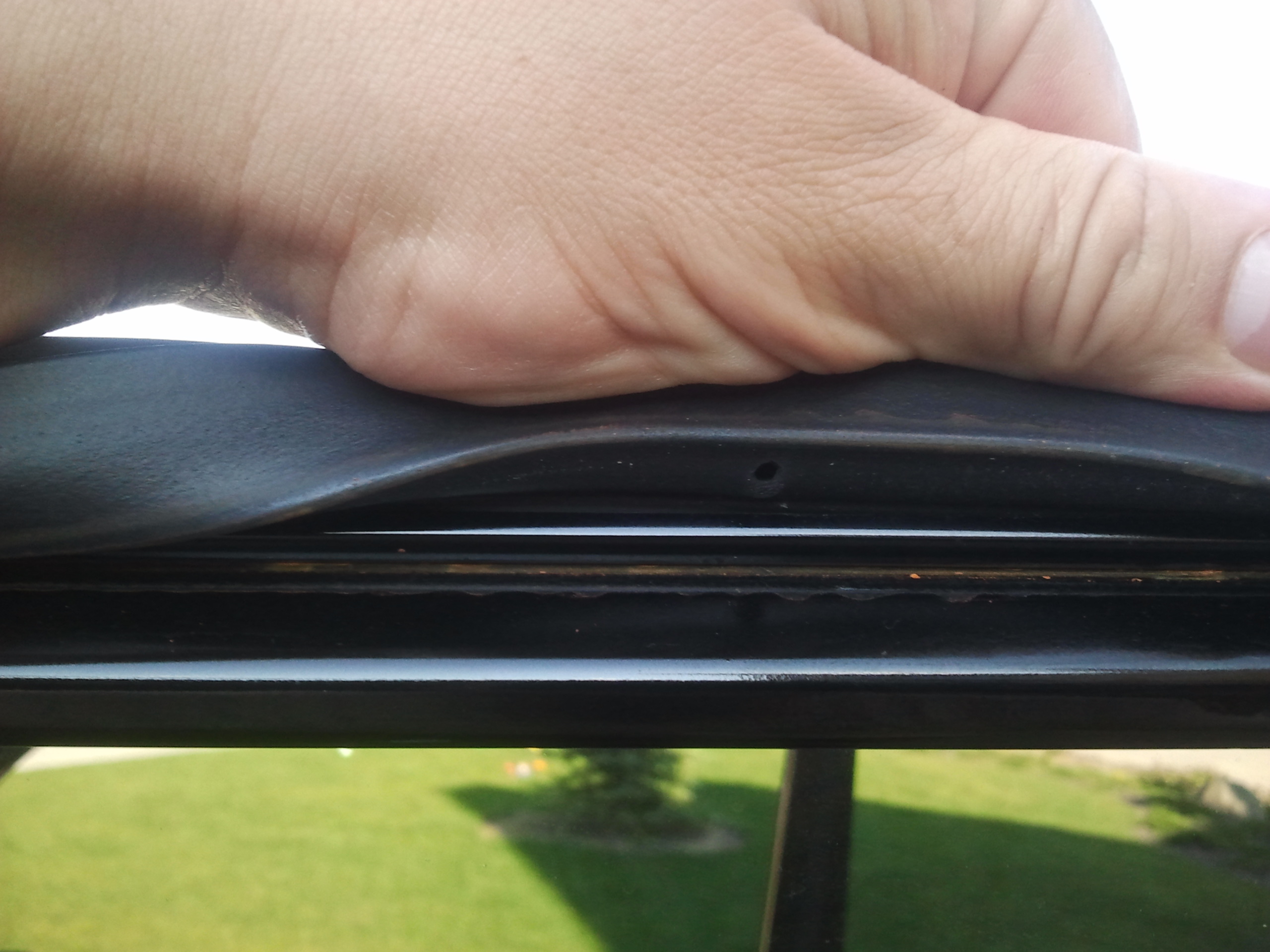

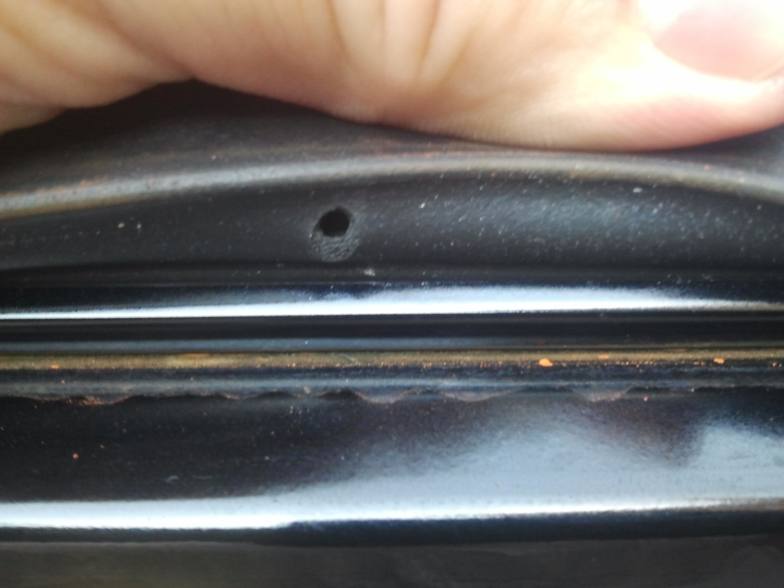

Машине ровно 1 год, официал из Рольфа, вот фотки верха внутренней стороны оконной рамки под уплотнителями (заметил случайно, когда попровлял уплотнитель)!
Это нормально? Или только у меня? Это гарантия? или гарантия только на сквозную коррозию?
