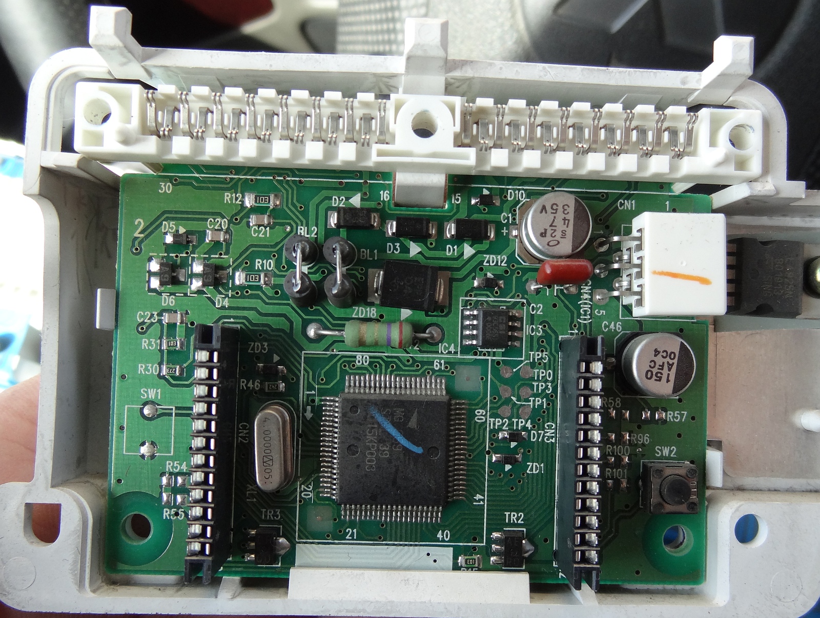

Пропаял процессор по кругу - стрелка загорелась! И раздатка ошибкой перестала мигать!!!
Вывод - плата паяна ногами, решение - два резистора пропайка (или замена) + пропайка ног процессора.
PS: про раздатку погорячился - всё равно мигает. Но топливо и температуру показывает

Я седня тож маялся, пропаял процессор, перепаял резисторы, все бестолку. Потом почесал репу, повытаскивал все 3 колодки почистил, причесал контакты, и усе заработало.....kkursor писал(а):Пропаял процессор по кругу - стрелка загорелась! И раздатка ошибкой перестала мигать!!!

Я в свое время проделывал все эти операции. И даже лазил до уровнемера ( кто знает где он стоит- тот поймет этот гемор).
В общем ничего не помогло. Купил б\у плату, перепаял 8-ми ногую микросхему со своим пробегом и пришло счастье.

А кто нибудь до перепайки мерил сопротивление резисторов? Я померал, кажет все согласно номиналу 10Ом...
Дурит только температура. Я в откровенной задумчивости. Махать рабочие резисторы на рабочие... глупо как-то но в 90% народу это помогло.
И еще момент, я уже менял плату.. .она какое-то время проработала и потом опять начала чудит температура.
Так, что у меня две подопытные, на одной уже заменены электролиты, не помогло, и даже хуже после замены электролитов через какое-то время перестал сбрасываться пробег.

помогла пропайка, но про фактическую смену резисторов тут мало кто отписывался.
я у себя тоже не менял, т.к. номинал соответствовал, а вот места пайки были в микротрещинах.

А у меня резисторов этих на плате вообще нет

Такого не может быть... Резисторы в виде маленьких чёрных прямоугольников.Sabur писал(а):А у меня резисторов этих на плате вообще нет

Что бы правильно замерить сопротивление резистора нужно хотя бы один его контакт отпаять от платы, иначе замер будет некорректным....Sivorius писал(а):А кто нибудь до перепайки мерил сопротивление резисторов? Я померал, кажет все согласно номиналу 10Ом....

Вот этих точно нет...Леонидыч 78 писал(а):Такого не может быть... Резисторы в виде маленьких чёрных прямоугольников.Sabur писал(а):А у меня резисторов этих на плате вообще нет

если картинка ваша, то до вас их уже перепаяли на обычные.

Как образец на картинке внизу по центру R46. А картинка из темы с уже перепаяными резисторами.

Вот моя приборка. Для образца.
Лично моя. Я лично и фоткал.
