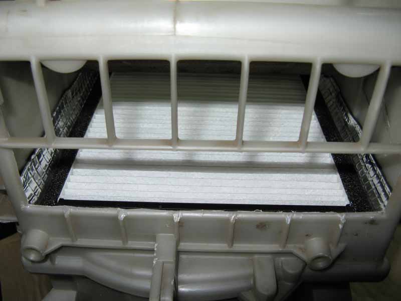

Justin писал(а):Блин, промучался минут 30-40
странно... либо фильтр слишком высокий, либо "не туда" вставлялся (у меня тоже рестайл).

Так у вас опелевский, а я от Ниссан микра брал.

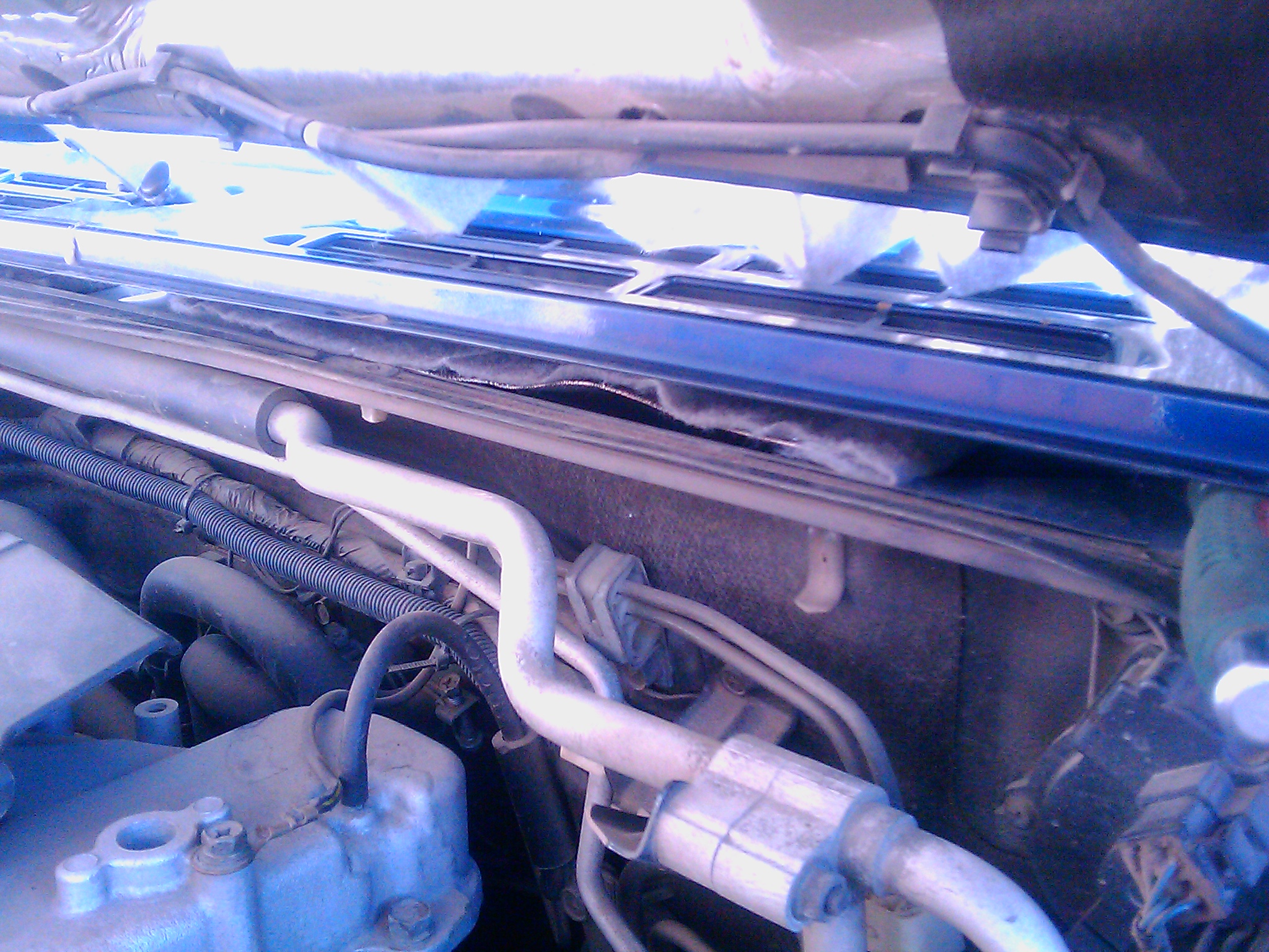

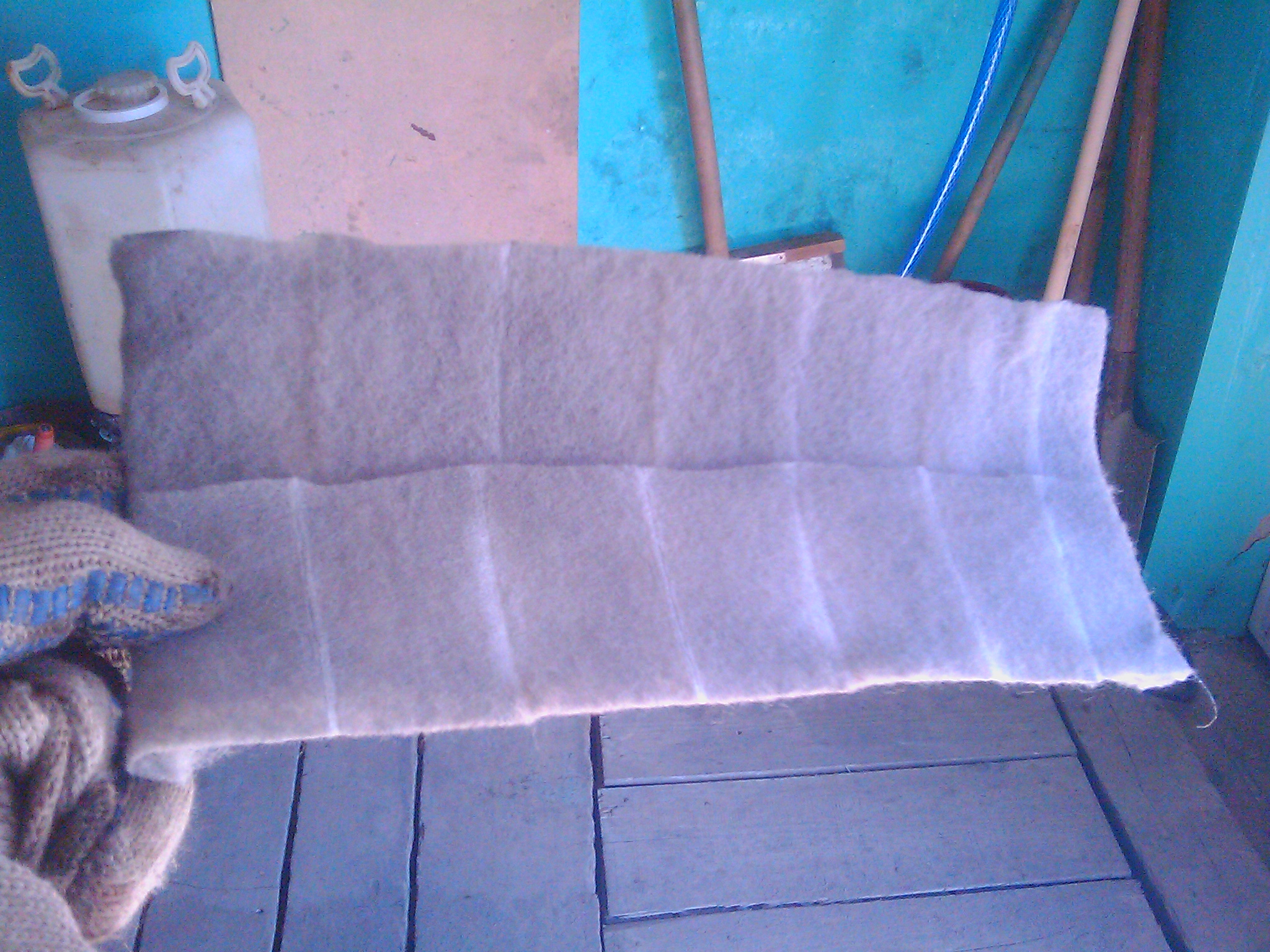

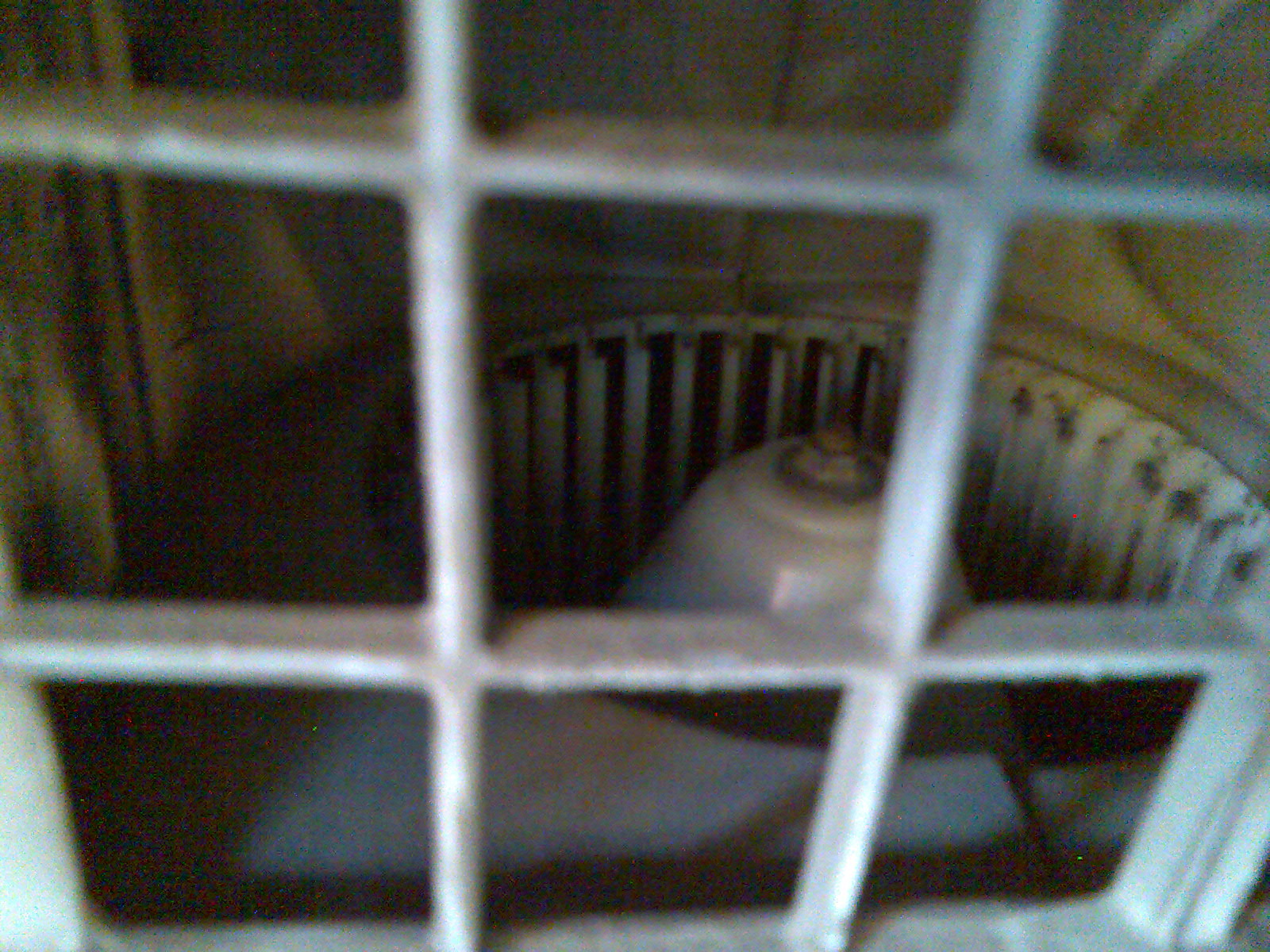

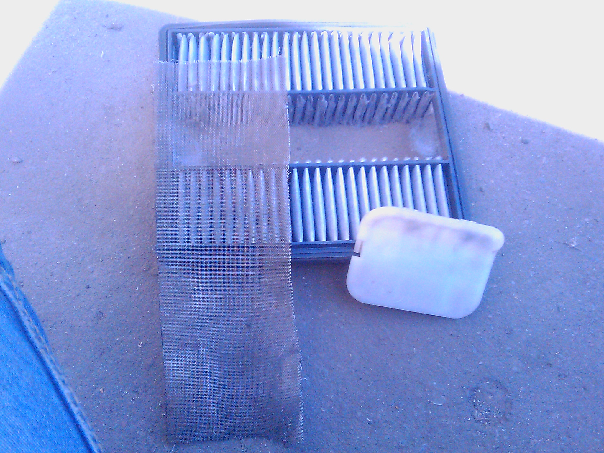

Бааальшое спасибо всем за отчёты! :*DRINK*:Поиск рулит! А то я ездил с приколхозенным "фильтром" под решётками на капоте - из сетки нержавеющей 0,3*0,3мм- 2 полоски 220*100мм по размеру отверстий, с приделанной тканью из нашего же старого фильтра воздушного.От пыли и пуха спасает и дует вроде нормально, но не от дыма :*NO*: Теперь буду ставить Нормальный. Фото (см.в обратном порядке!!! ::-[: )может пригодится кому, ну кто не хочет лезть под торпеду... :)

Justin писал(а):Так у вас опелевский, а я от Ниссан микра брал.
От Микры ставлю постоянно. Поменял уже фильтров 7-8. Все ставится как я описывал - очень просто. У меня рестаил. :*OK*:
Думаю дело в самой печке, у тебя она другая

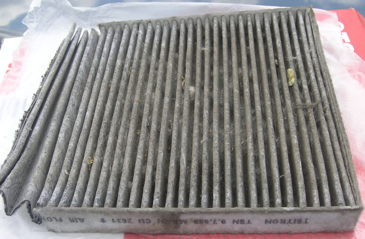

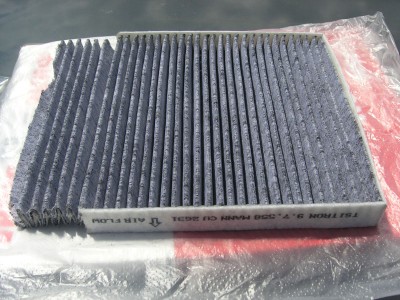

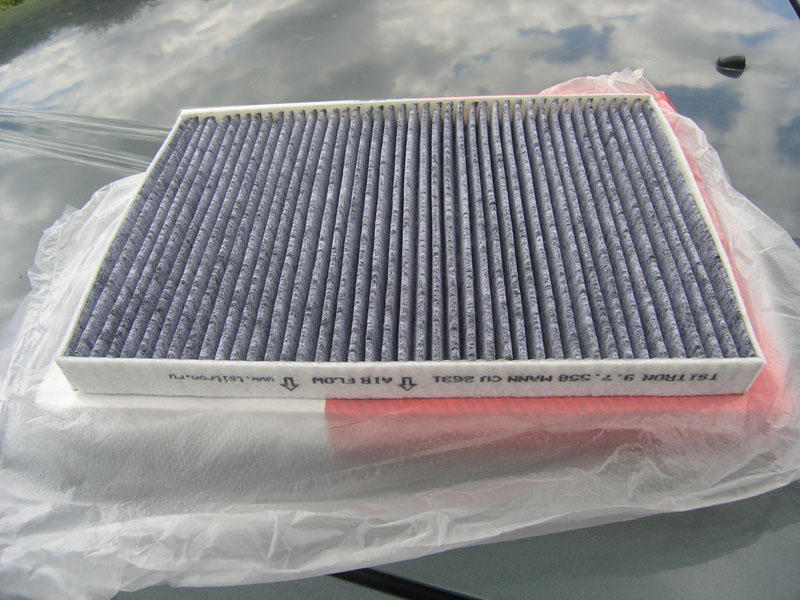

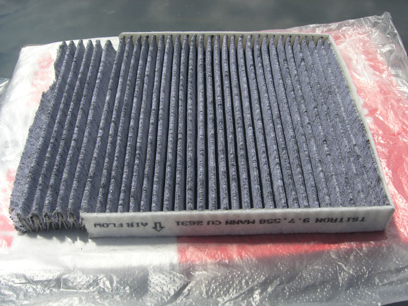

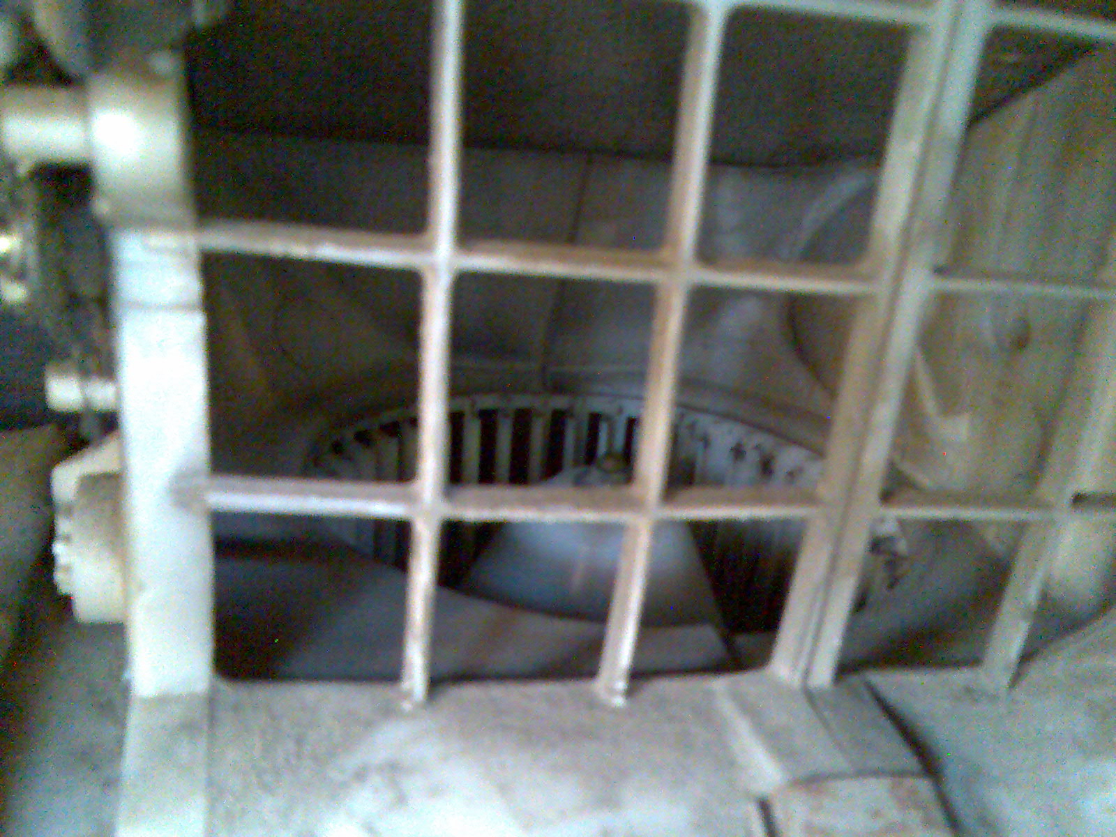

Еще год назад подобрал для установки угольный фильтр от Hyundai I-30. Зашел в магазин и вместе с продавцом линейкой перемеряли несколько фильтров. Этот подошел лучше всего. Ширина и толщина подходят идеально, а длину можно и подрезать. Сегодня в очередной раз менял фильтр и решил сделать фото.
Угольный фильтр TSN (Mann CU2631). Для Hyundai I-30
Так выглядит фильтр.
Фильтр имеет жесткий бортик, который обрезается по ширине отверстия, но сам фильтр лучше оставить немного шире, так как внутри места побольше:
Фильтр подготовлен к установке.
Фильтр установлен.
Фильтр установлен.

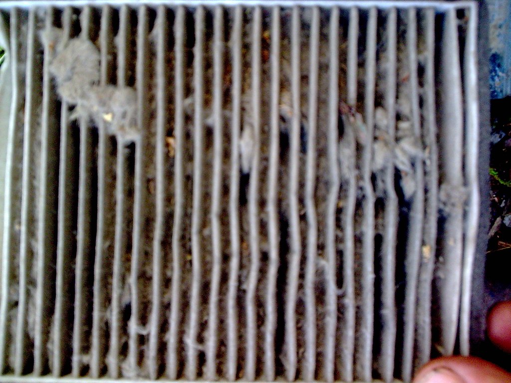

Этот стоял с прошлой осени:
Фильтр после полугодовой эксплуатации.

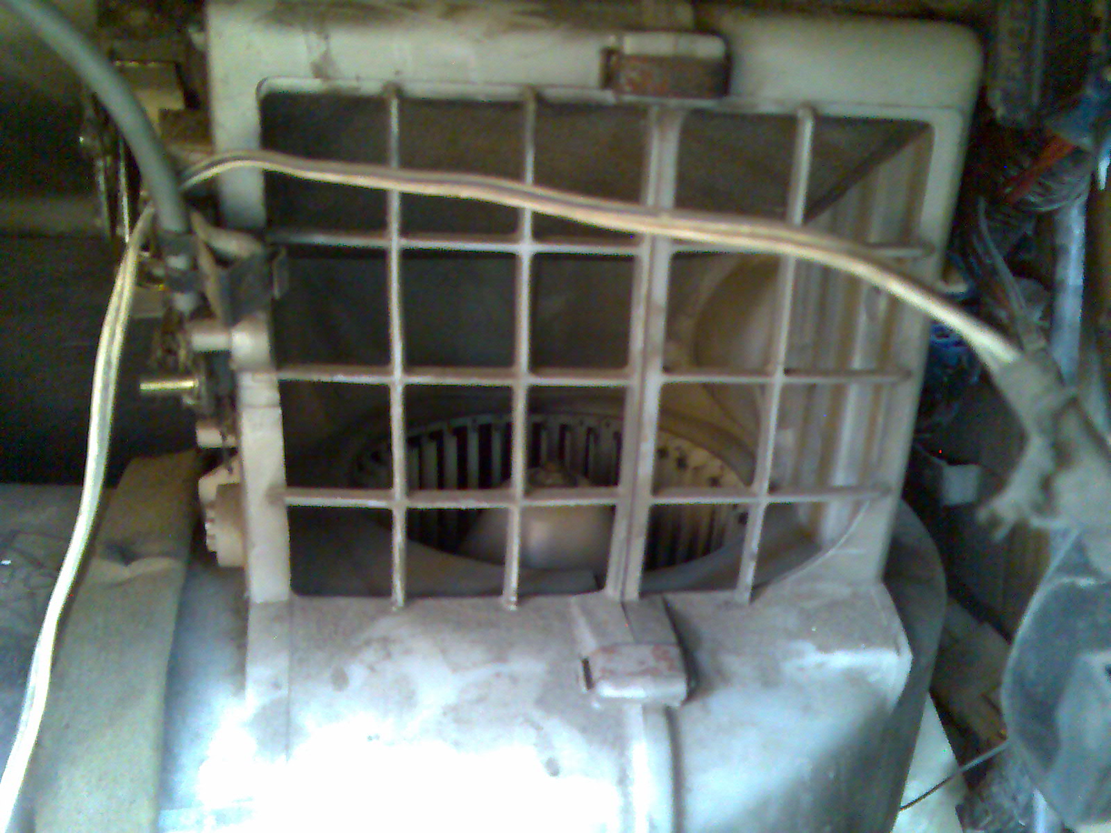

Скажите пожалуста,на паджеро 1 можно как нибудь поставить салонный фильтор?
Если кто ставил, напишите как ставили.

ИМХО: так подлезь под бардачек и посмотри.... если есть решетка, выломай ее и замерь внутреннее пространство, а затем ищи фильтр по измеренным параметрам!

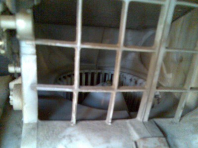

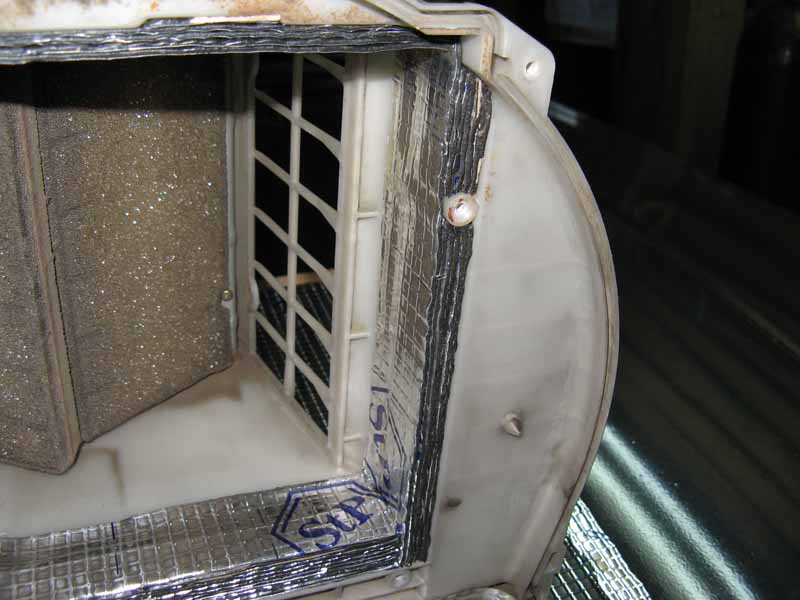

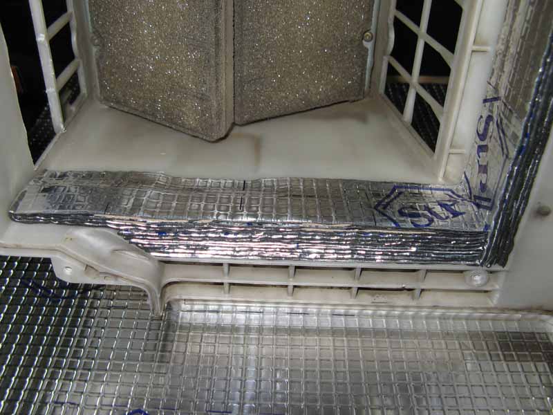

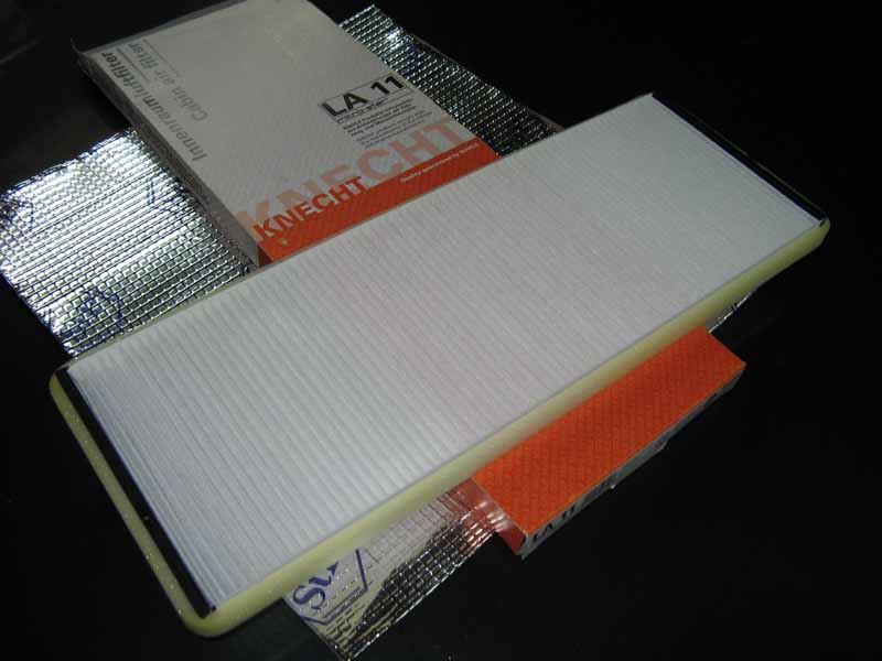

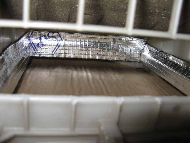

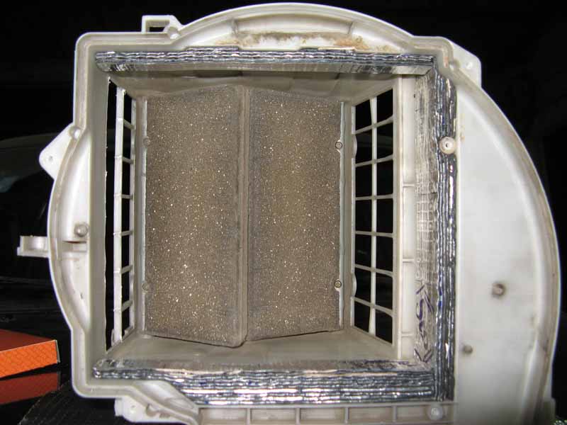

Мой вариант установки фильтра. Только со снятой торпедой. Взял аналог уже упоминавшегося SA1116 - Knecht LA11, 500 руб, просто в первом попавшемся магазине был только он. У предыдущих авторов мне не понравилось, что фильтр не полностью перекрывает воздуховод, остаются щели, хоть и небольшие, но в которых, из-за меньшего сопротивления, скорость воздуха будет выше, чем через фильтр, и пыль туда будет все равно затягиваться. Этот фильтр даже с учетом поролона по краям меньше окна вентилятора, а внутри размеры еще больше, причем форма не прямоугольная, а весьма фигурная. Эти фигуры я выровнял несколькими слоями вибропласта - быстро и удобно. Получилось строго прямоугольное посадочное место по ширине равное окну. Штатного поролона все равно не хватает, поэтому его отдираем, и наклеиваем полоску битопласта толщиной 10 мм. Пожелание самому себе на будущее - на месте обреза фильтра из-за мягкости бумаги она прогибается и битопласт неровно прилегает к краям корпуса, надо наклеивать что-то жесткое, чтобы восстановить полную раму фильтра. Местами остались небольшие щели, до полумиллиметра. Возможно, со временем битопласт расправится и закроет щели.

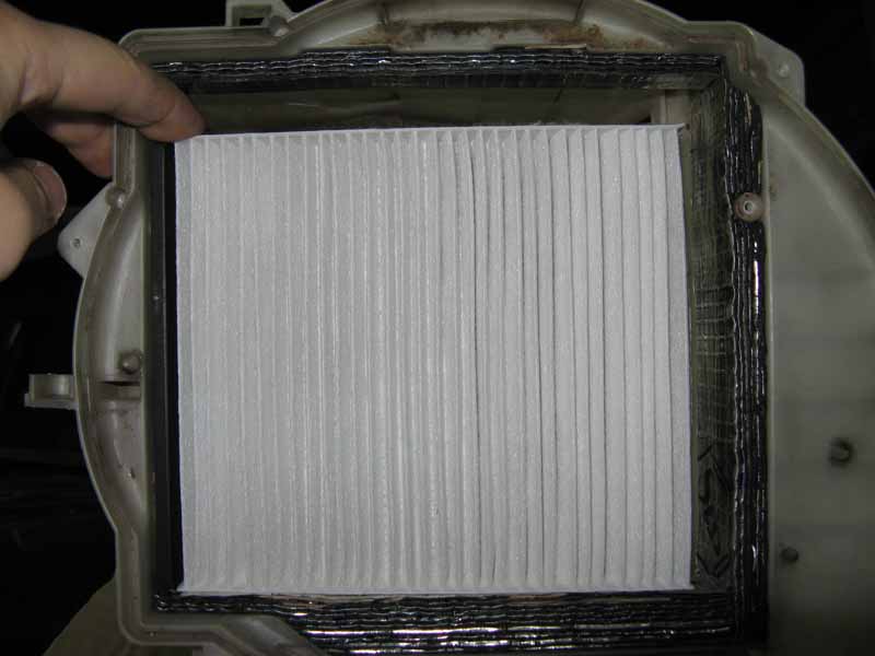

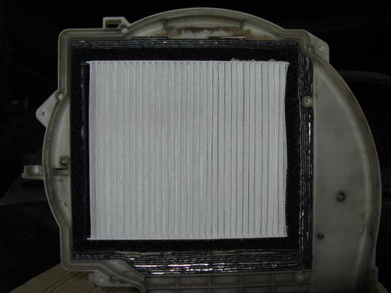

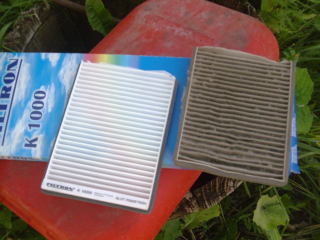

недавно купил и установил фильтр польского производства - Filtron, он тоже для опеля-астра и по размерам как SA1116, но по периметру вместо поролона узкая полоска картона которая идеально перекрывает боковые щели. Устанавливается идеально - ниодна пылинка не проскочит мимо
на фото вторая половинка фильтра

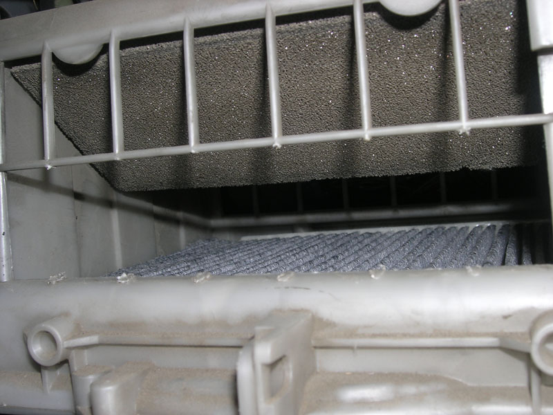

Фильтр после 10000км
