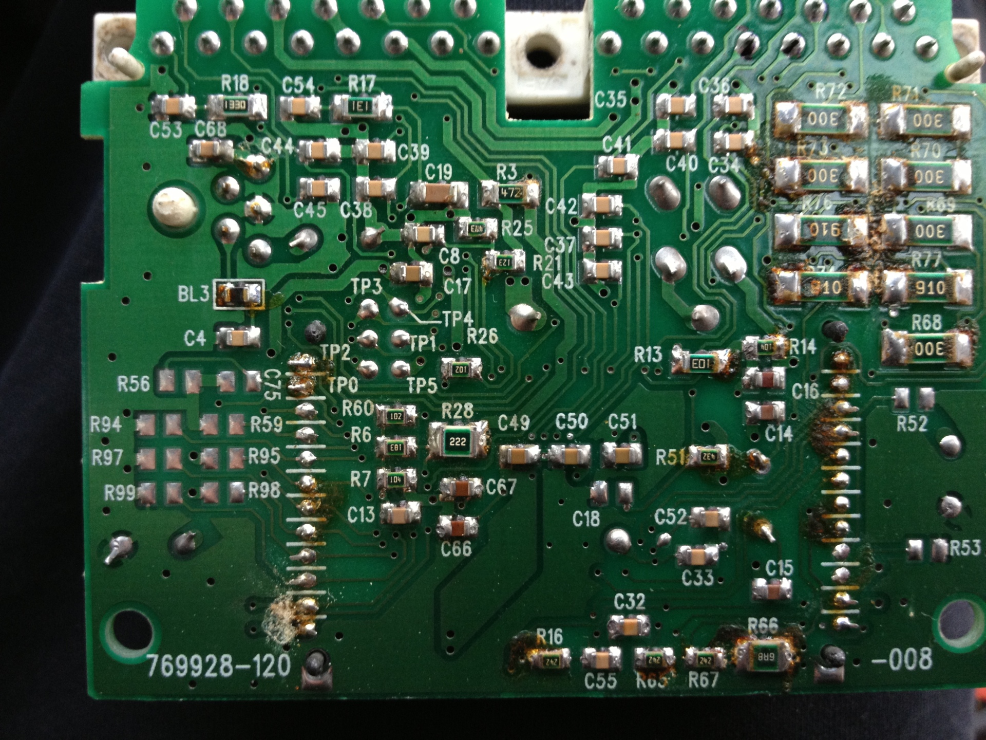

Пока планирую свою плату(контроллер) в приборке прогреть/пропаять.
Если всё же буду менять приборку, то собираться будет одна из двух, с надписями "для тупых америкосов" (привык уже как-то) и нашими КМ/Ч.
Кстати, может кто сталкивался с пайкой таких плат, есть у них какие-нибудь стабые места, на что стоит обратить внимание. Причем она уже паянная, что ещё меньше оставляет доверия к ней (странно, что не работает один тахометр)
Причем на разьёме сигнал есть (цешка казала), все дорожки до и после контролера прозвонил.
Есть ещё один нюанс!
без питания она вообще лежит, включаешь зажигание они совсем чуть-чуть (1-2мм) поднимаеться вверх.

А столбик для упора стрелки есть? От него отррывается на 1-2 мм?

да вроде слабых мест у них особо никаких...IIL писал(а): Кстати, может кто сталкивался с пайкой таких плат, есть у них какие-нибудь стабые места, на что стоит обратить внимание.
плата как плата.
просто от старости у планарных элементов часто трескается сама пайка (олово), и у девайсов начинаются галюны...
тупо пропаивай все-все контактные точки где есть припой.
ну на всякий случай еще резисторы прозвони... может есть дохлые (маловероятно).

Да, именно так!HiTEX писал(а):А столбик для упора стрелки есть? От него отррывается на 1-2 мм?
+Зделано уже!hc2hunter писал(а):К этому же склоняюсь!IIL писал(а): ...тупо пропаивай все-все контактные точки где есть припой.
hc2hunter писал(а):IIL писал(а): ..ну на всякий случай еще резисторы прозвони... может есть дохлые (маловероятно).
Если просто монтажным (промышленным) феном прогреть, как считаете, эффект будет ?

Ну ты еще в духовке предложи её пожарить...

Ну если мастер - погрей...
Лично я бы пропаял. Не так их там много. Минут на 10 работы.

Попробую, если не поможет придёться приборку брать..

Понял, отменяется!HiTEX писал(а): Будет... посдувает всё к чертям с платы.
