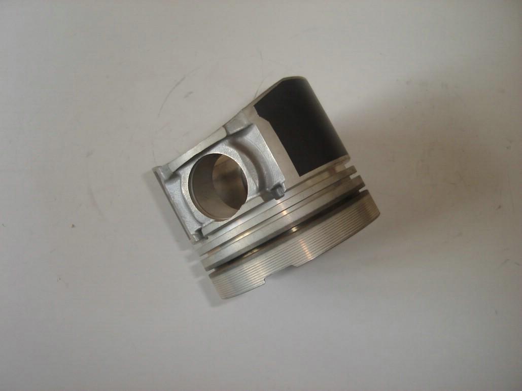

А-а-а, понял... Юбку поршня чуть подрезать, наверное вылет у нее большой, может задевать за кишки...???
Кстати, сам увидел, догадался, но ты первее написал..

Фрезернуть по аналогии с родными... ды может недостаточно, надо мерить расстояние от края пальца до юбки...

в старых tdi-ных поршнях никакие форсунки ни в какую галерею не попадают. у меня, к примеру, такие и стоят (при наличии форсунок). а до этого стояли атмосферные поршни. важно, при обработке блока, сделать бОльший зазор, т.е. турбовый. и все будет хорошо.
BB-ные поршни намного прогрессивнее всяких там допотопных lt и 56. на новых модификациях керамическое днище и графитовое покрытие юбки.

Teikin в каталоге заявляет что поршень D4BBHenry Morgan писал(а):BB-ные поршни намного прогрессивнее всяких там допотопных lt и 56. на новых модификациях керамическое днище и графитовое покрытие юбки.
Tin coated (покрыт оловом)
Moly skirt (покрытая молибденом юбка)
Alfin reinforcement (какое-то укрепление первого компрессионного кольца) Я думаю что этот же поршень корейцы используют и в D4BB T/С только аппаратура настроена на более щадящий режим.
Георгий, думаешь стоит попробовать на этих поршнях?

а чего теикин, а не оригинал? если бы мне мозг не выедали постоянно, то я бы себе давно от bb потроха привинтил ради забавы. выдержи зазоры в кольце и в зазоре поршень-гильза. еще плунжер придется 11мм ставить, даже не рассказывайте про настройку 10мм плунжера. а любителям тойоты - ltшный насос со штатной шайбой не способен обеспечить даже штатный 56ой мотор.

1-Я смотрел не общую высоту поршня ,а от поршн. пальца до днищя, нам же надо уменьшить этот размер.ruber писал(а):1. родной поршень от 4D56T 88.7мм, а у 2L-T (OLD) 86.2maks2 писал(а): c тоётовскими поршнями тоже не так всё сладко; поршня до 89г мы откидываем сразу (они выше наших и без охлаждения) после 89года ниже на 4,4 мм (может оно и лучше ,эти 1,9 мм понизят степень сжатия) но они все 4 симметричные ,как маслу попадать в галерею . Так же по форме днища они под голову с утопленными клапанами.
По Мне лучше пробовать укорачивать шатуны на 2,5 мм + выщитать для уменьшения степени сжатия.
2. поршни от 2L-T (NEW) отпадают по диаметру поршневого пальца
3. как это поршни без охлаждения? вот форсунка масляная 15708-54010 от 2L-T (OLD)
4. топикстартер и говорит о необходимости доработки поршней по образу и подобию
2-про диаметр палца не знал
3-на поршень брызгает а масл. галереи нет
4-интересно что они с ним делали?

А по аналоги с двигателем J2- J3 (что то из этого семейства) от KIA 2.7. По тому и дума что там такой же и на грейсе. А что за черный скоч на поршне который выше на фото? Без вина, цен, и каталожных номеров это пустое. Примерно как искать контрактный мотор на ниссан LD23 все знают что он есть но в продаже его нет.

смысла нет в 40ом. настраивать нужно исходя из того, что ход плунжера должен максимально сохраниться старый для сохранения профиля впрыска. плунжер 10.5мм вообще не пришлось бы перестраивать. т.е. грубо считаешь исходя из соотношения объема. я бы вообще подумал над тем, чтобы регулировать просто шайбой pre-stroke. как собирешься ставить, можо в цифрах посчитать изменение размера шайбы. регулировочные характеристики менять смысла не вижу - впуск-выпуск и форкамера теже.ruber писал(а):Думаю взять 40-й насос механический. По какому тестплану его настраивать, на какое давление выставлять форсы?
давление открытия 125 исходя из формы днища.
