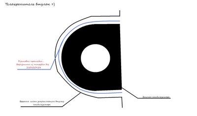

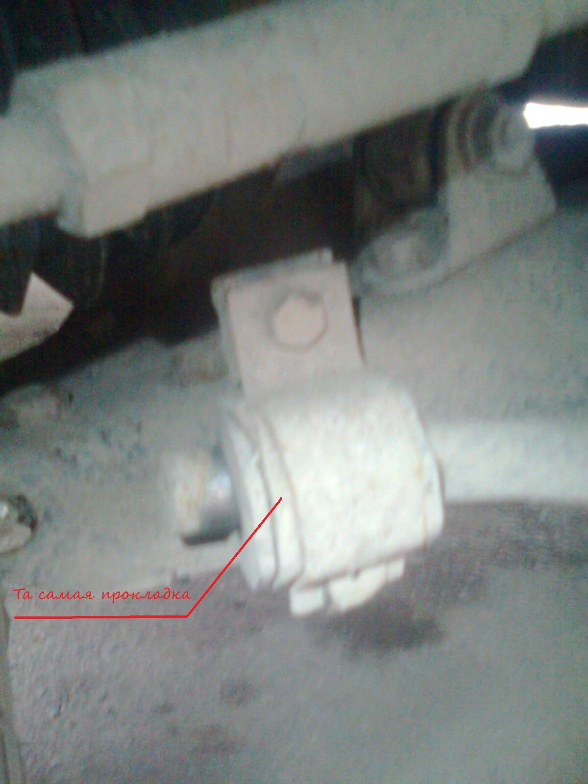

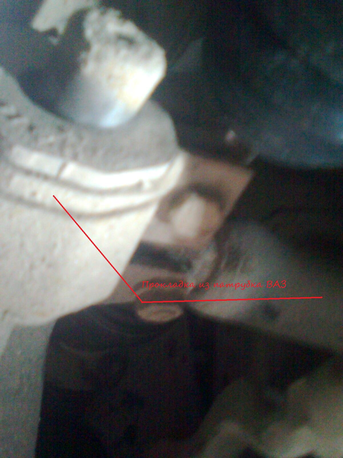

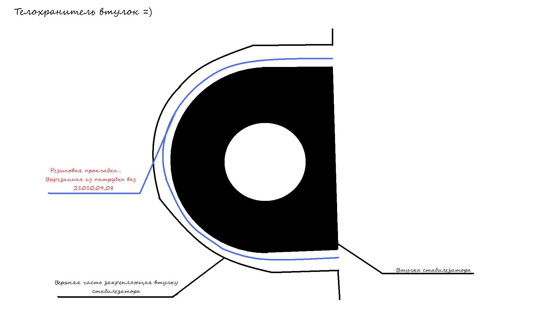

Привет всем!! Рассказываю!!! Берем патрубок охлаждения от ваз 2110 верхний,большой (от радиатора к термрстату),далее вырезаем кусочек,чтобы обвернуть втулку стабилизатора поперечной устойчивости !!! Далее устанавливаем!!! Далее забываем о том,что она часто разбивается!!!!
ГРЮ ЧЕСТНО,ХОТЯ ЗВУЧИТ ГЛУПО !!! =)))))
P.S. Машина ездит на соревнования и покатушки и все на месте!!!

ZLODEY-61 писал(а):Привет всем!! Рассказываю!!! Берем патрубок охлаждения от ваз 2110 верхний,большой (от радиатора к термрстату),далее вырезаем кусочек,чтобы обвернуть втулку стабилизатора поперечной устойчивости !!! Далее устанавливаем!!! Далее забываем о том,что она часто разбивается!!!!
SPECIAL FOR КватрОвый
& Podzemshik !!!
О, теперь понятно :), а фото в студию слабо?

Частая разбиваемость втулок из-за системной не дороботки! Т.е люфта между крепежем и самой втулкой!!! Патрубок уберет лишний зазор!!! И кстати настоятельно советую посмотреть сам стабилизатор,он часто выходит из строя (стирается к едрене фене),что и приводит к частой их замене!!! Так было у двух моих друзей!!!! После замены все на месте первые 15.000 км, а дальше по схемме с резиночкой =)))))
