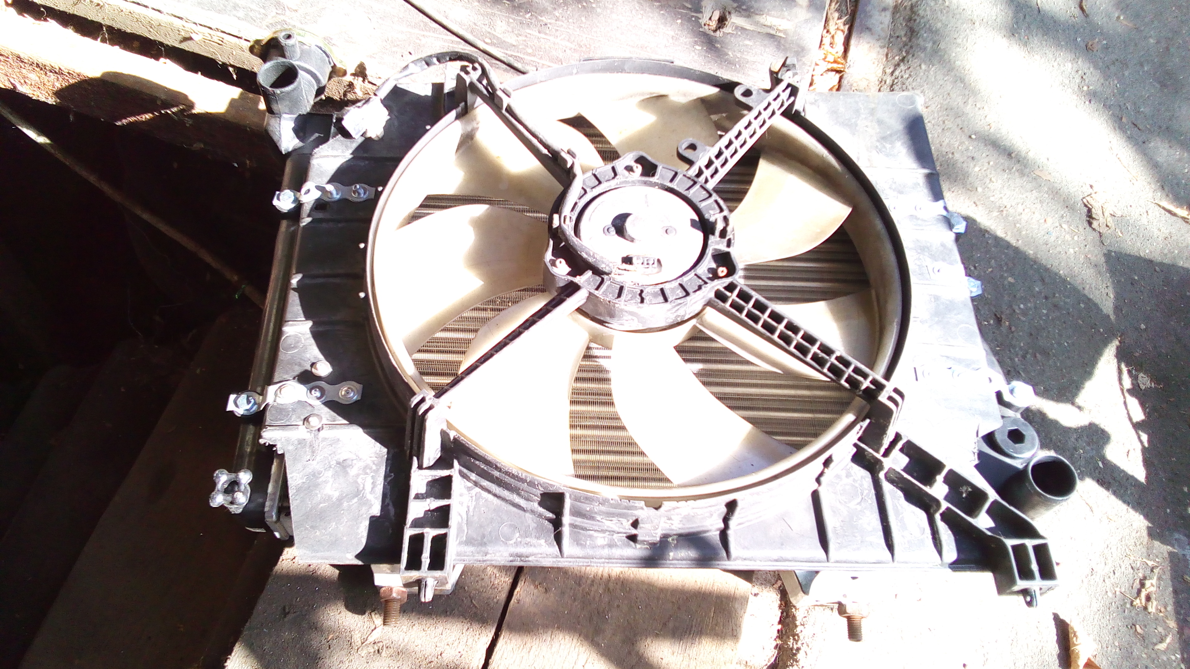

родной вентилятор на радиатор встал неплохо, только немного пришлось его по углам покромсать. прикрепил его на обычную оцинкованную ленту - см.фото. болты и заклёпки.

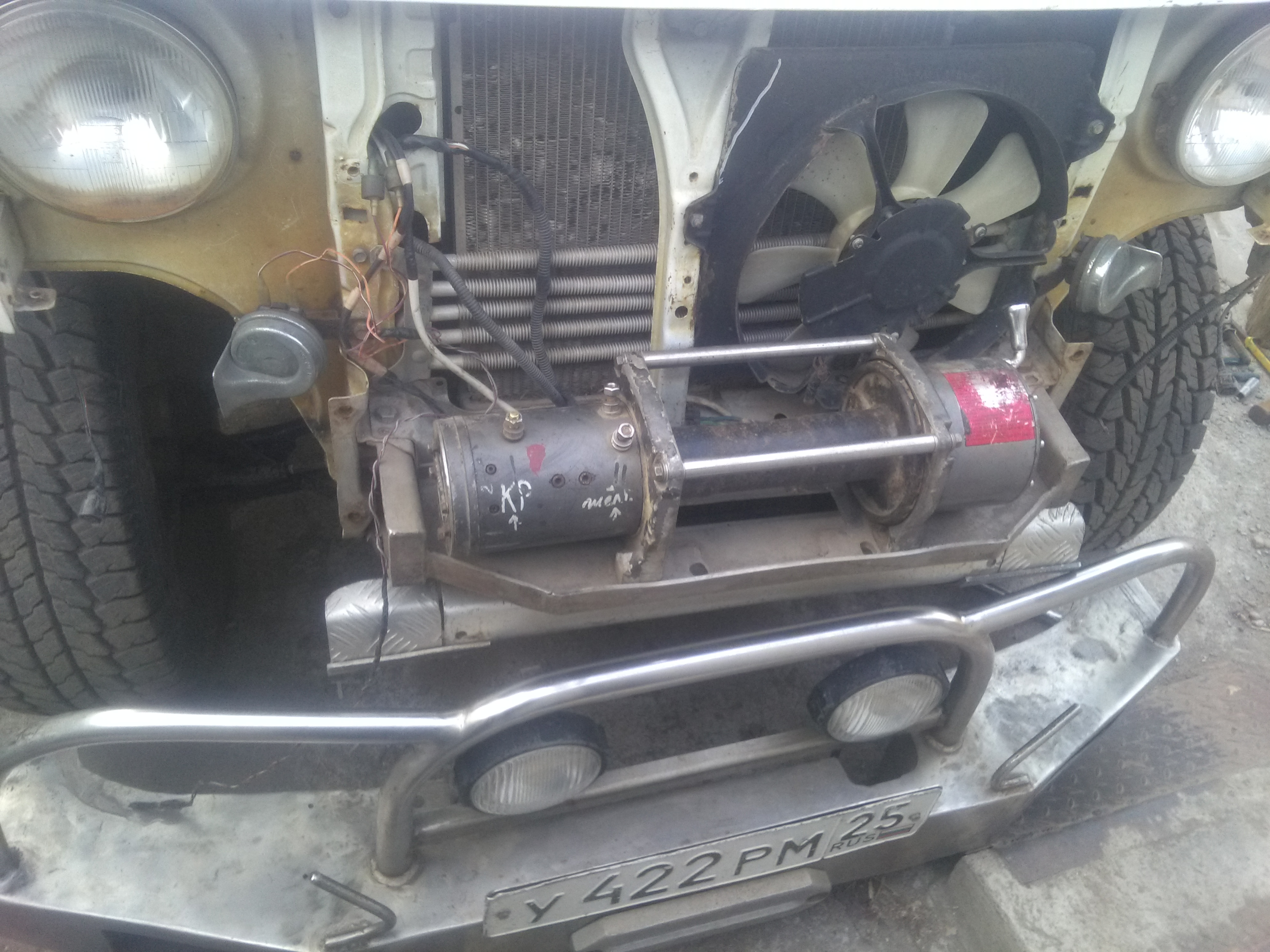

радиатор на акпп не нашёл. купил обычной медной 8мм трубки пару метров. скрутил её спиралью и прикрутил спереди на телевизоре с помощью широкой оцинкованной ленты и заклепок. вроде нормально работает.

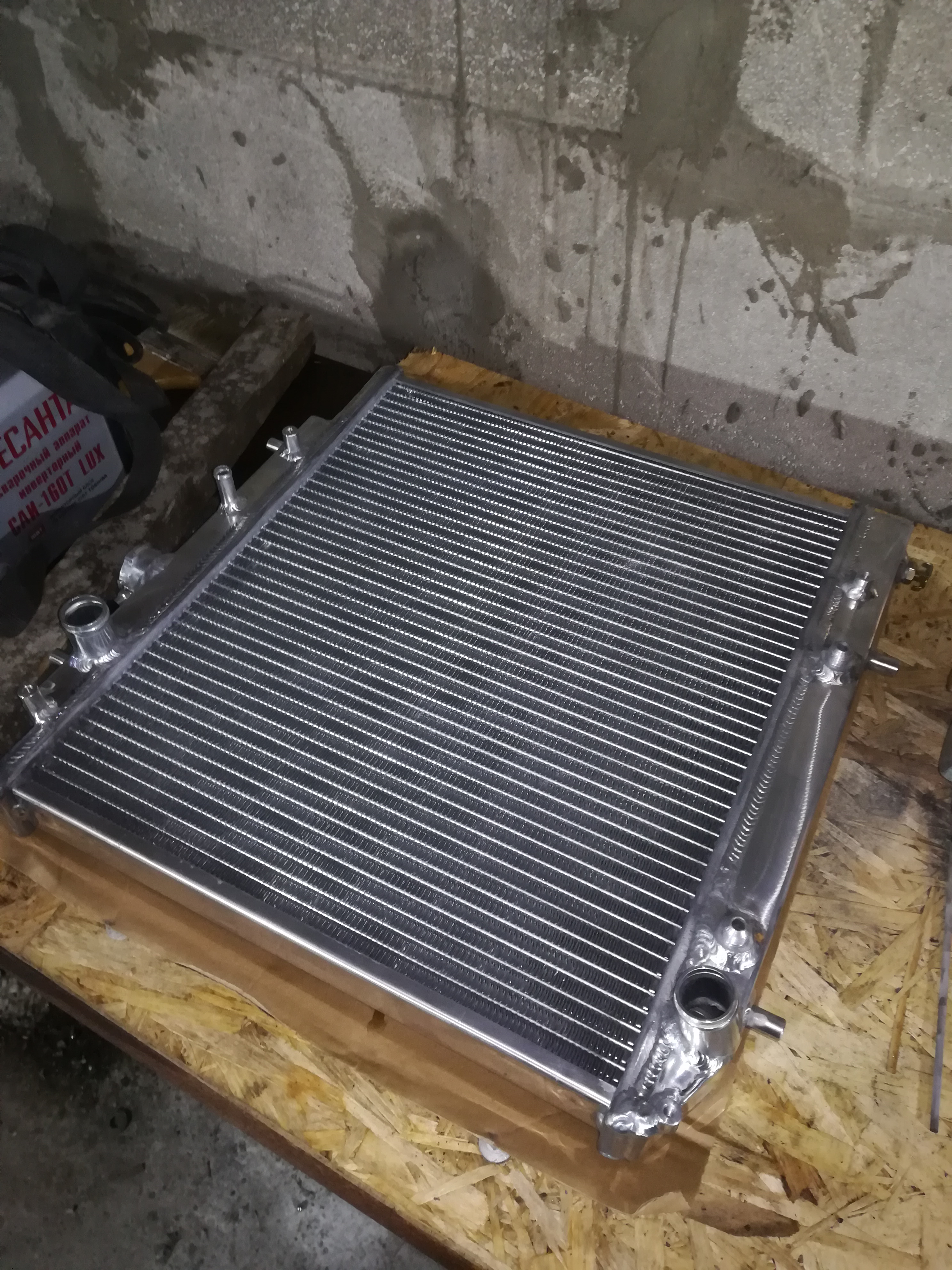

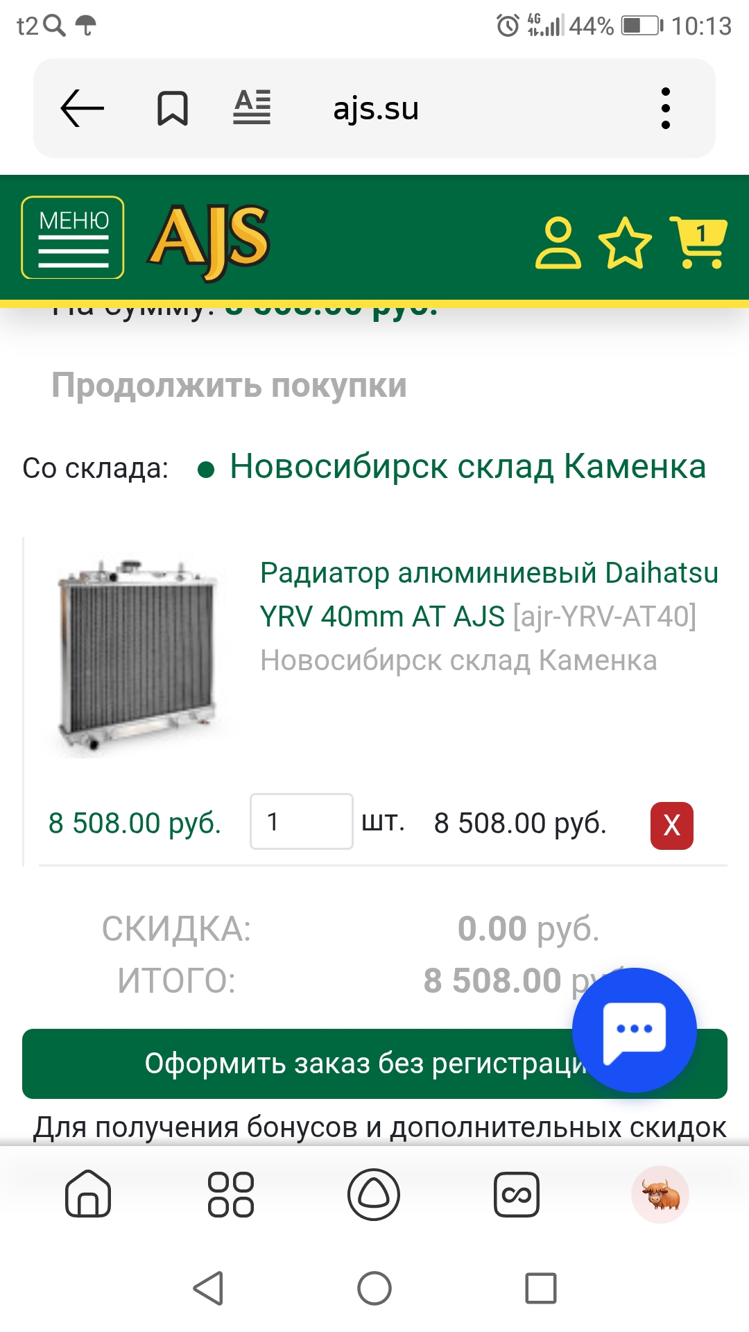

Господа здравствуйте,возможно кому то будет полезно, побежал радиатор на минике н58а, 2008гв.Контрактные радиаторы стоят очень дорого и непонятно живые они вообще. Проблему решил установкой китайского цельноалюминиевого радиатора фирмы ajs от дайхатсу урв.

Цена дешевле контрактного,толщина 40мм двухсекционный, в 2 раза толще родного

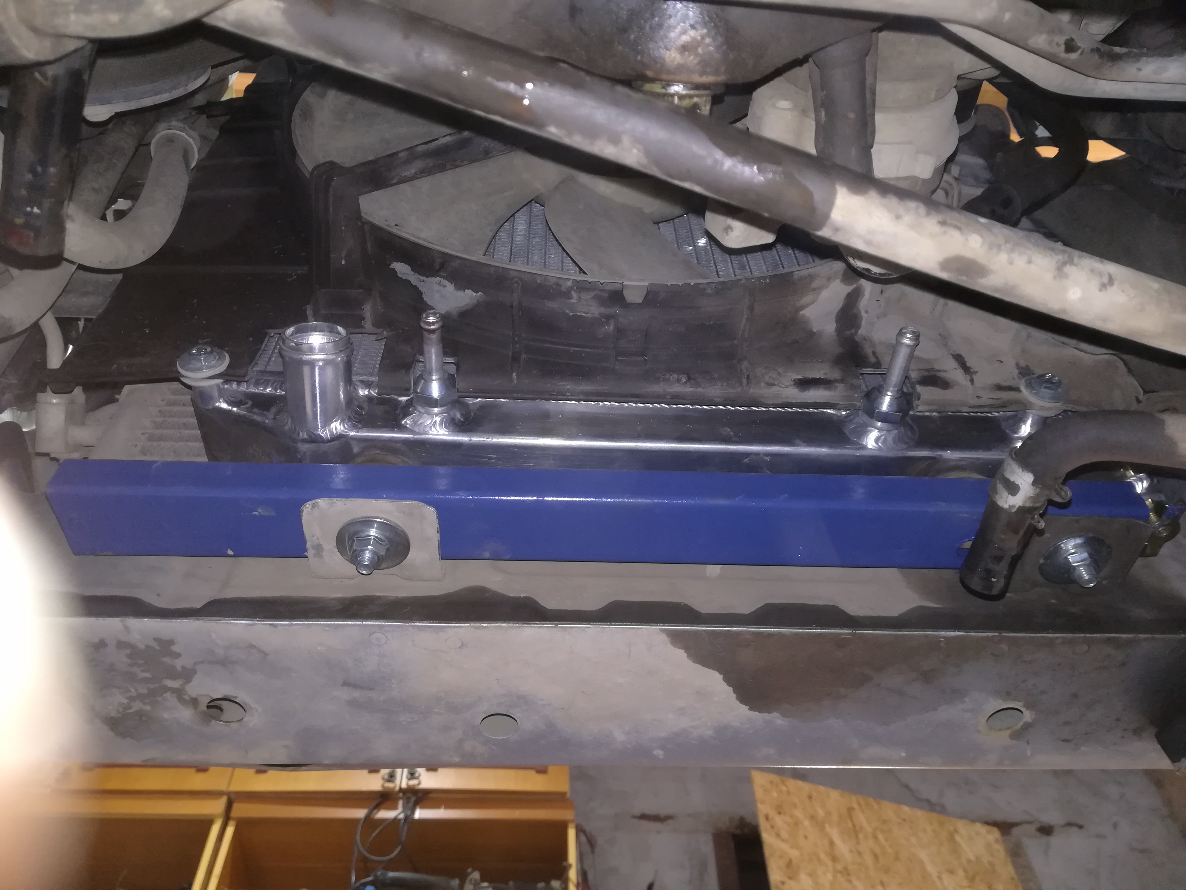

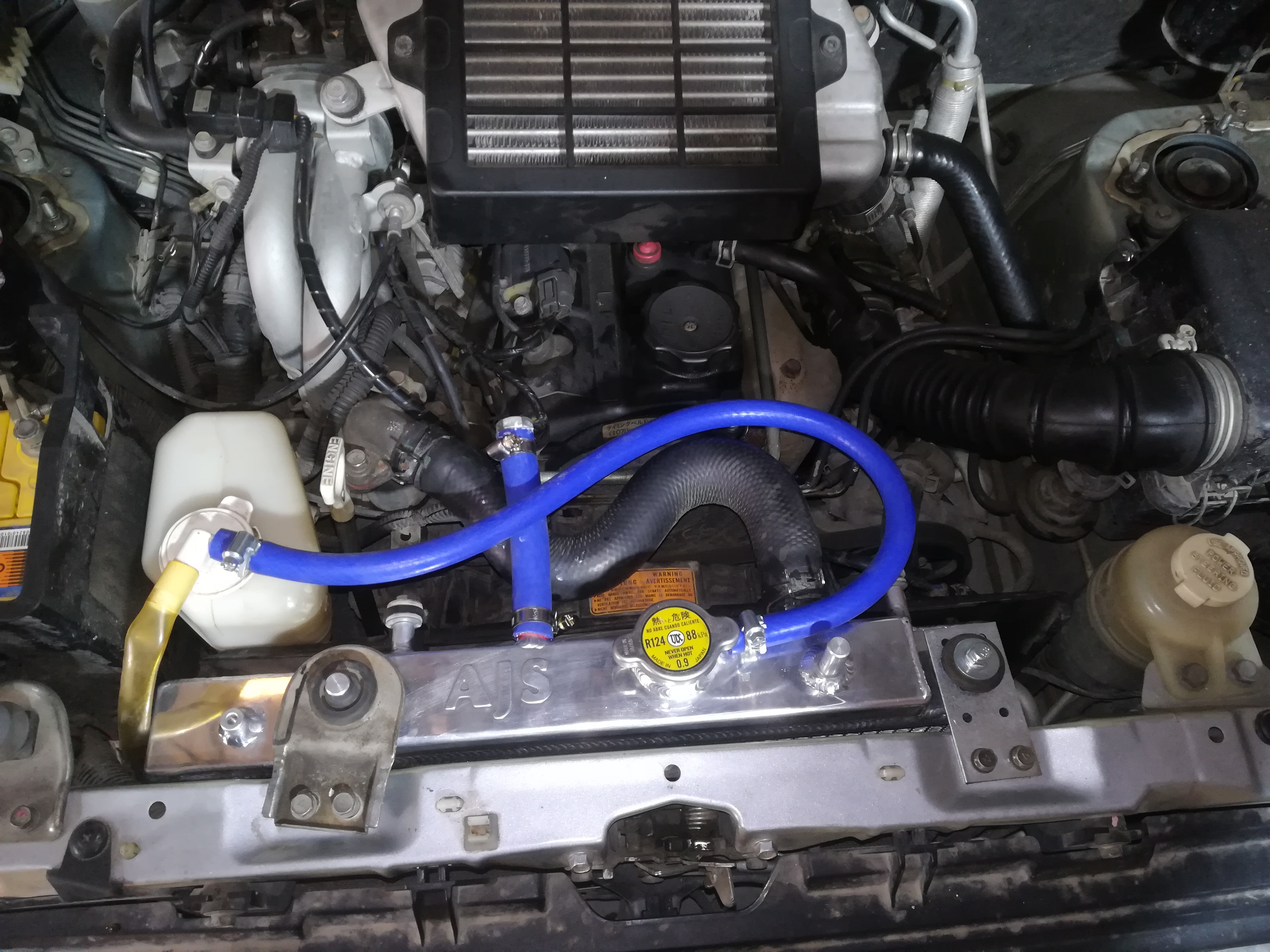

Размеры у него по моему 470×470,для нижнего крепления на штатные кронштейны прикрутил на болты профтрубу 40×20,предварительно просверлил в ней отверстия для резиновых подушек, диаметр патрубков 28мм,нижнее подключение метр силиконового рукава и 2 угла 90гр.верхнее подключение родным патрубком. Сегодня специально ездил по городу, в гору на второй кочегарил, короче старался нагреть его, вроде все нормально, темпер стоит вентилятор не включается.

На улице уже прохладно, но я думаю проблем не будет и летом, теплоотдача у него 100%выше чем у штатного и антифриза в системе больше стало.
