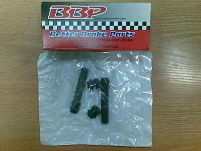

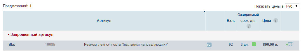

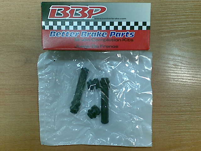

Для переднего суппорта есть вот такой ремкомплект пыльников, а именно, здесь ценный длинный пыльник, на оба суппорта. арт16085. Цена 300р. По качеству неплох.

Но, правда только здесь http://www.autopiter.ru/goods/16085/bbp/id46689893

я покупал его за 700руб, недели три назад как раз, тормоза перебирал
а вообще он от мазды)))
MAZDA: L2Y63326Z
Аналоги:
AUTOFREN D4978
BBP 16085
ERT 401052
FEBEST 0575-CX7F
FRENKIT 245025
MAZDA: L2Y63326Z
Аналоги:
AUTOFREN D4978
BBP 16085
ERT 401052
FEBEST 0575-CX7F
FRENKIT 245025

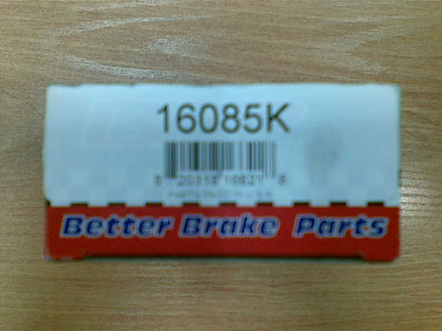

Небольшое уточнение:
AUTOFREN D4978
ERT 401052
FRENKIT 245025, это полные ремкомплекты для одного переднего суппорта.
FEBEST 0575-CX7F, это полный ремкомплект для 2х суппортов
BBP 16085, а это рекомплект пыльников для 2х суппортов. Он для того случая когда нет необходимости покупать полностью ремкомлект суппорта.
AUTOFREN D4978
ERT 401052

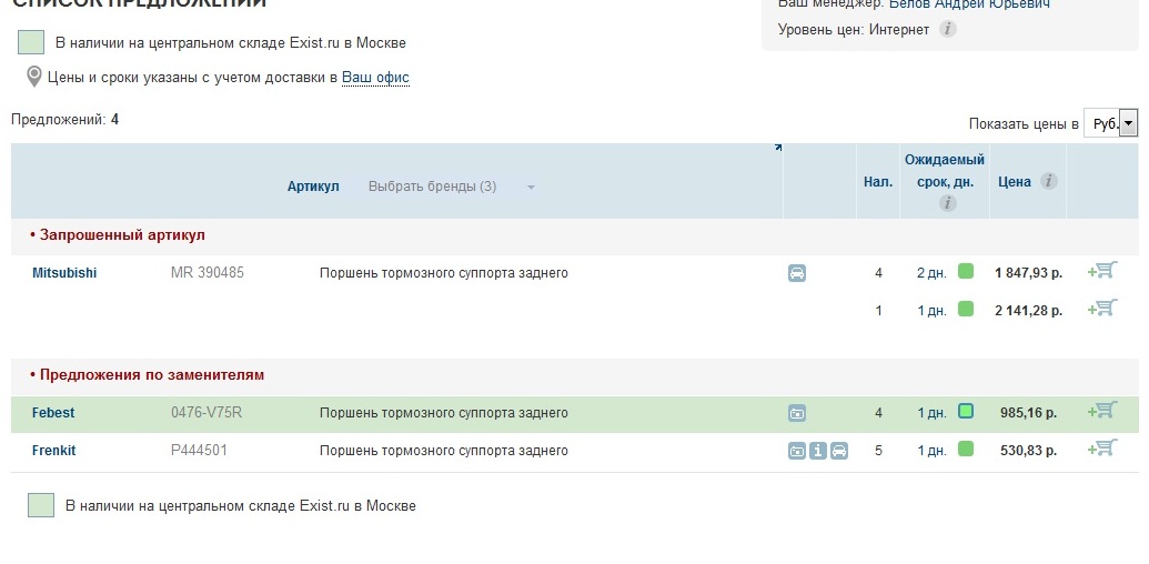

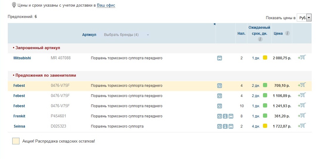

Задние поршни стали как у автора, решил заменить все. Посоветуйте фирму, а то за комплект оригинала как то дорого.

Я ставил фебест, нареканий не было.

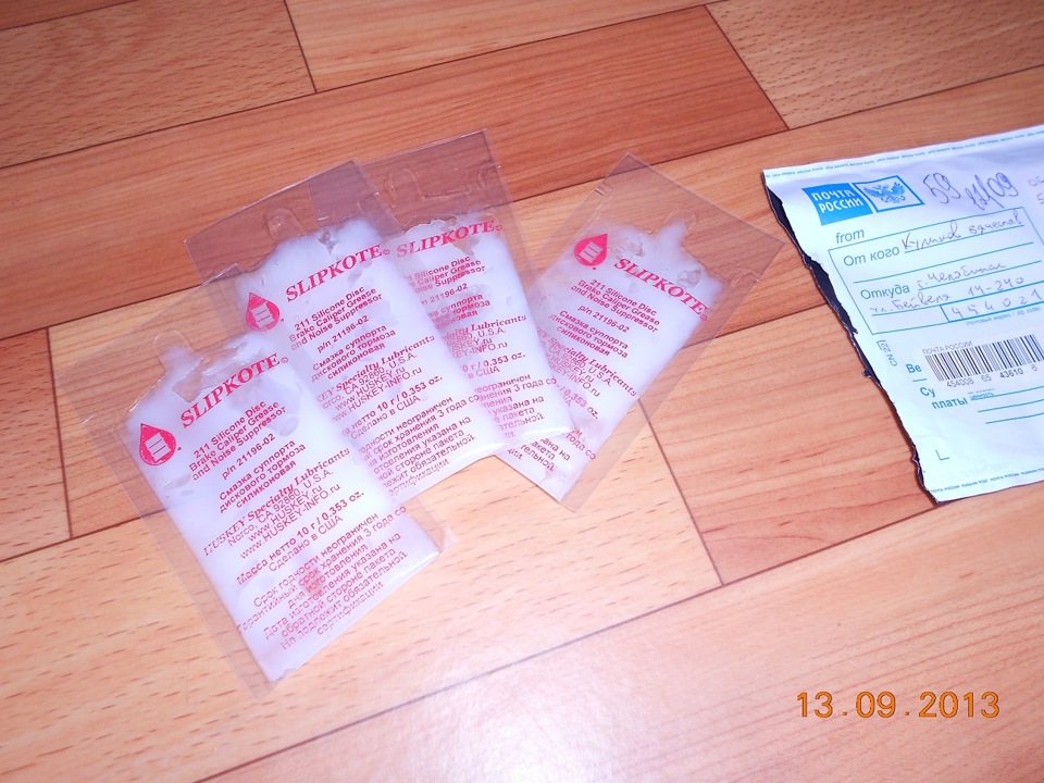

о, точно! SLIPKOTE 220R !leon76 писал(а):Я одно время использовал Перматекс, от него резинки разбухают, не понравился. Теперь такую использую: http://www.huskey.ru/220R%20DBC_Rus.pdf
И еще SLIPKOTE 110 (в маленьких полиэтиленовых пакетиках).
МС-1600 его полный более дешевый аналог (480р. против 900р. за тюбик 100г).
За Permatex ничего не скажу. Читал лишь, что он тоже бывает 2х типов - для направляющих и высокотемпературный для смазки поверхностей трения (пружинок, накладок колодок и т.п.). Вот второй - агрессивный.
Про тестирование не берите в голову. Понятно, что тормоза пару секунд бывают 300 градусов, и эта температура все-равно даже близко не доходит до направляющих.
В этом смысле тема на разогрев демонстрирует лишь качество смазки.
