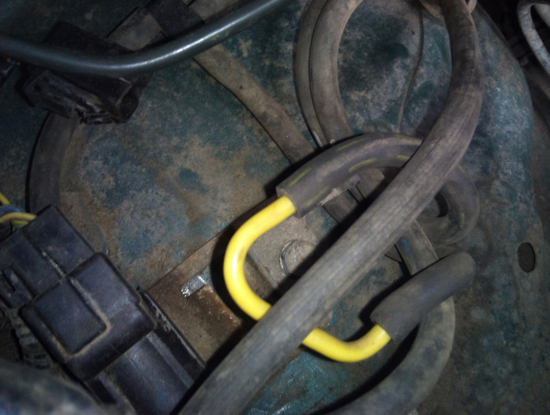

вначале замигали лампочки переднего привода на приборке когда стоял в пробке. вылечилось ездой по трассе с километр (что то перегрелось?)
затем спустя неделю замигали те же лампочки при заезде на бугор в лесу (ехал на 2H с отключенными хабами передних колёс, на днище защита...) вылечилось опять же "само", просто заглушил и завёл двигатель.
спустя ещё неделю ситуация повторилась при движении по трассе, начали мигать лампочки переднего привода.... мигают по сей день, как только начинаю движение
заехал в канавы, забуксовал.. вышел включил хабы... буксует... подключил ручкой передок - выехал. как бы система сама по себе значит работает ? а кули ей надо ?
Pajero Junior 1996г (продан)
Pajero 2, 1999г. коротыш, V23W, АКПП, 6G72 (продан)
Pahero Sport, 2005г., АКПП, 6G72,...

Re: Отключение переднего моста
лягушку перебрал , трубки продул, грязь смыл ,смазал.... а оно всё так же
один клапан 50ом показывает, а второй 200кОм.... который из них правильный? (исправный)
на амаяме написано - Mitsubishi MB620532 Клапан гидравлический 3 186.00р (жаба уже против)
а в книжке написано что электромагнитный клапан .....
на разборе от таёт хоть вёдрами выноси, в итоге почесал репу... да заглушил две трубочки, которые шли к клапану который 200кОм. (ну а его снял как образец в магазин таскать)
свершилось чудо!
теперь лампочки исправно реагируют на включение полного привода ... а при отключении гаснут как и положено. собственно вопросы...
1) чем чревато такое "решение проблемы" ? (то что заткнул две трубочки как на фото)
2) как правильно проверяется сам клапан ? (поиском что то не удалось найти)
3) если неисправен клапан, можно ли установить(приколхозить) клапан от таёты? (цена 150р, но продавец заявил что принцип работы у них разный может быть)
свершилось чудо!
что-то мне подсказывает, что заткнув трубочки, муфта на передке теперь всегда в положении "вкл"
как то так
1) ничем, я так пару лет ездил, пружина возвращает шток размыкателя полуоси довольно надежно. Только обе трубки ты зря заткнул, надо бы только ту, которая идет к источнику вакуума, хотя и так сойдет.vk2 писал(а):1) чем чревато такое "решение проблемы" ? (то что заткнул две трубочки как на фото)
2) электромагнитный клапан уж конечно не 200 кОм должен звониться, школьный курс физики
3) можно хоть от волги, но будет смотреться инородным телом
Стоп. Желтый стержень, он что, пустотелый? Я думал, что глухой.
чего пустотелое? то кусок проволки
что по диаметру совпало...
в смысле пружина возвращает? я думал она наоборот работает на включение полного привода, типа если даже трубки все оборвал, полный привод принудительно включится.... или ошибаюсь?
de , спасибо за ответы
значит буду не спеша оригинал искать (либо старый расковыряю, ведь он иногда работал)
Pter, да не,даже если и так - оное не страшно... ручными хабами отключены ведь колёса передние!
вот только мне не понятно до сих пор почему лампочки мигали то?
шток ходит, кнопка срабатывает.... получается мозги как то определяют состояние клапана?
Да, возвращает в состояние полного привода.vk2 писал(а):в смысле пружина возвращает? я думал она наоборот работает на включение полного привода, типа если даже трубки все оборвал, полный привод принудительно включится.... или ошибаюсь?
вот только мне не понятно до сих пор почему лампочки мигали то?шток ходит, кнопка срабатывает.... получается мозги как то определяют состояние клапана?
Лампочки мигали - на полуоси стоит датчик, он контролирует состояние.
про датчик и говорил (один хрен по сути кнопка, вкл или выкл состояния)
но по факту оно то мигать начинало то переставало!
что как то не вяжется с датчиком (его не трогали), и сейчас когда трубки заткнуты и пружина вернула назад шток должны гореть лампочки переднего привода (в теории, ведь сработал по сути концевик полуоси?)
лампочки и прям начинают мыргать, но только если подключить старый клапан.
быстро, просто, удобно это про супер селект, а хабы пусть другие крутят, ИМХО
Лампочки горят когда рычаг раздатки в 4Н (и дальше) + концевик в редукторе. Если что то одно то мигают. Отсоедини шток от пневмомуфты и подвигай его и посмотри что будет с лампочками происходить (возможно придется колесо чуть покрутить чтоб шток двигался)

от клапанов шланги идут в лягушку на мосту, которая управляет муфтой, там тож концевик стоит (на мосту) к нему два проводочка идут (красный и черный),
лампочки на панели начинают моргать если есть несоответствие, типа на коробке датчик "вкл", на мосту - "выкл" (и наоборот). Такое происходит:
1. оборвало шланг на мост (мост подключен, а раздатка выкл.)
2. оборвало провода на мосту на концевик (думает, что подключен)
3. оборвало провод на клапана (мост подключен)
4. на коробке "закис" датчик..
как то так
как то так

а как же мой случай?
5. сдох электромагнитный клапан....
Jenek, прелести суперселекта ни кто не отменял (для бездорожья, загорода, зимы осени весны), но рулить по городу летом с отключенным передом и ручными хабами значительно легче.
