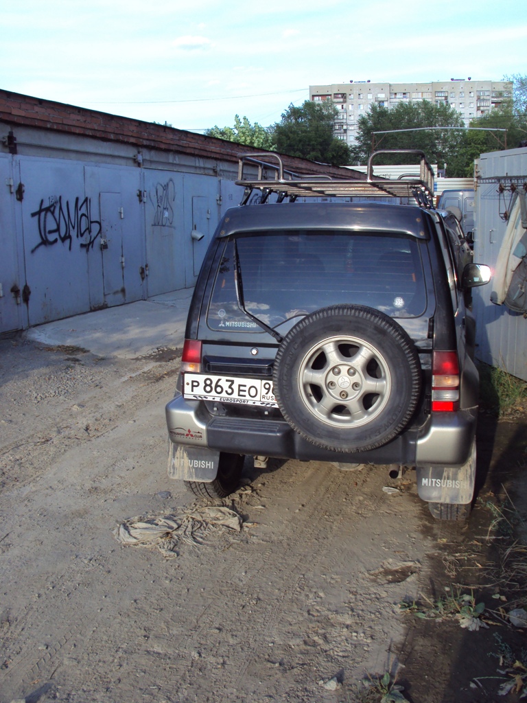

... я так понимаю за задний водосток цепляться не будет?
Багажник на крышу

ну и чего у тебя получилось, хотелось бы глянуть

Не будет...

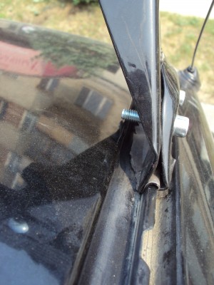

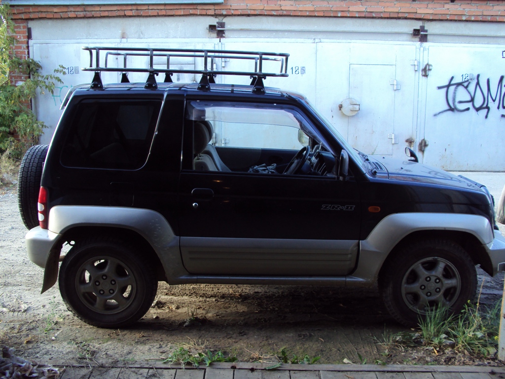

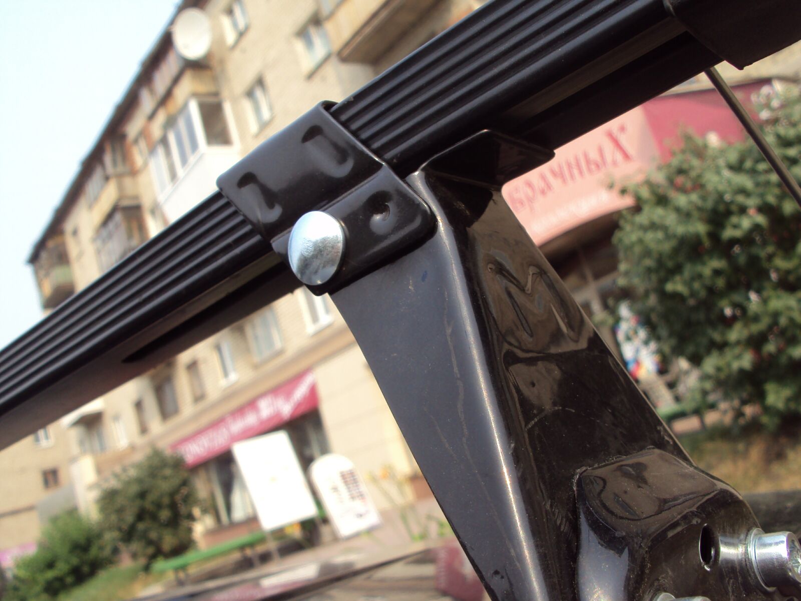

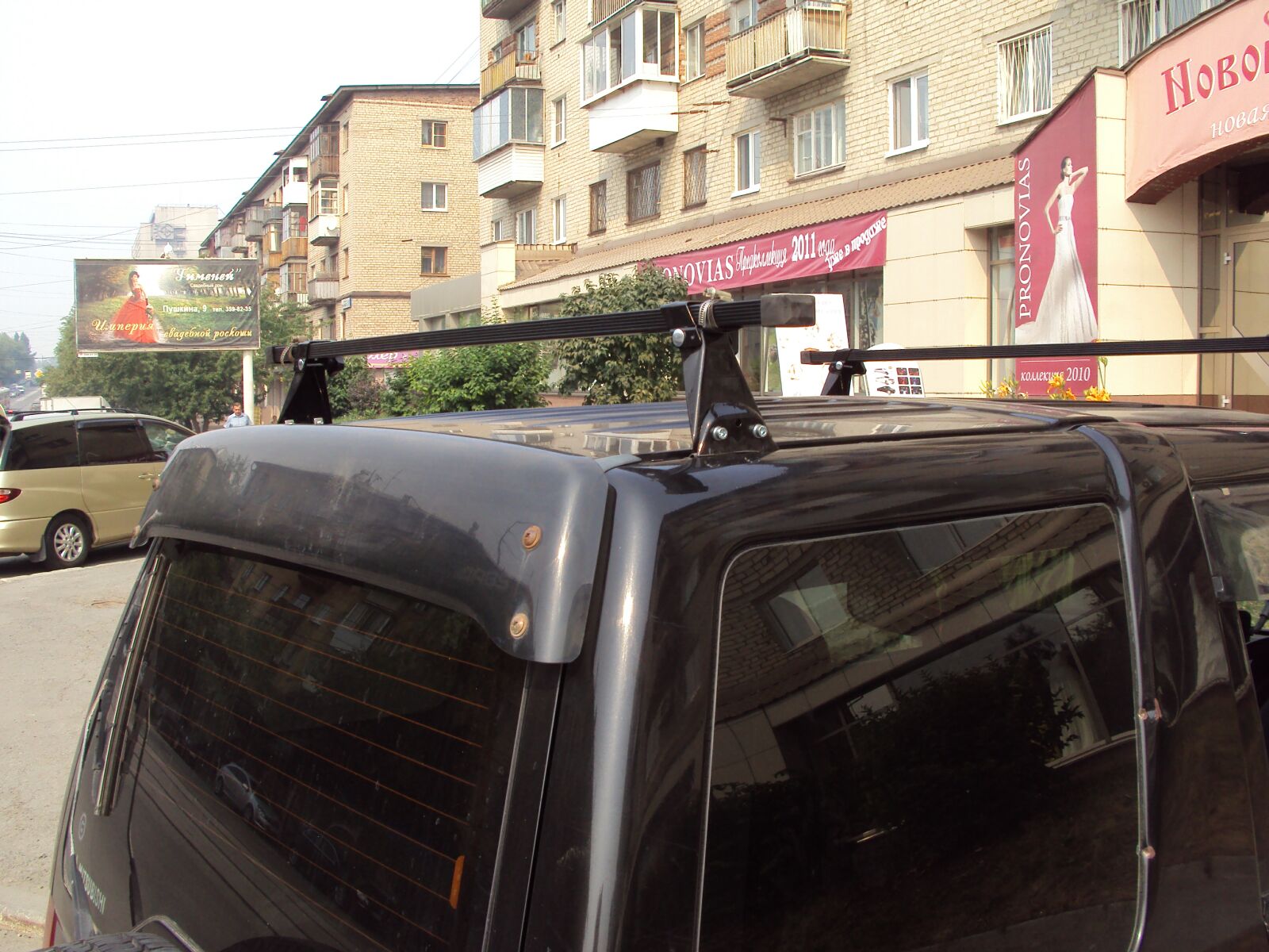

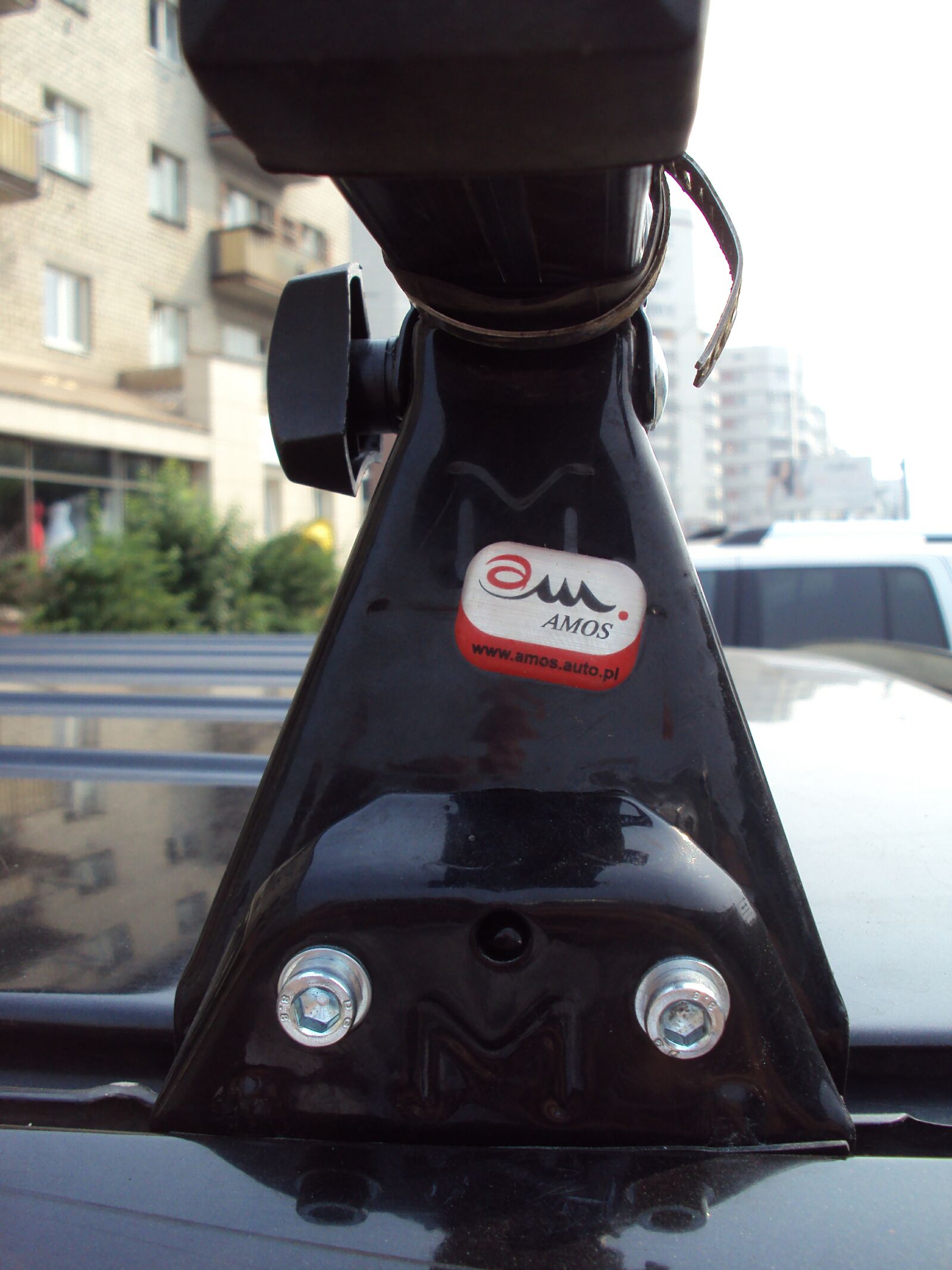

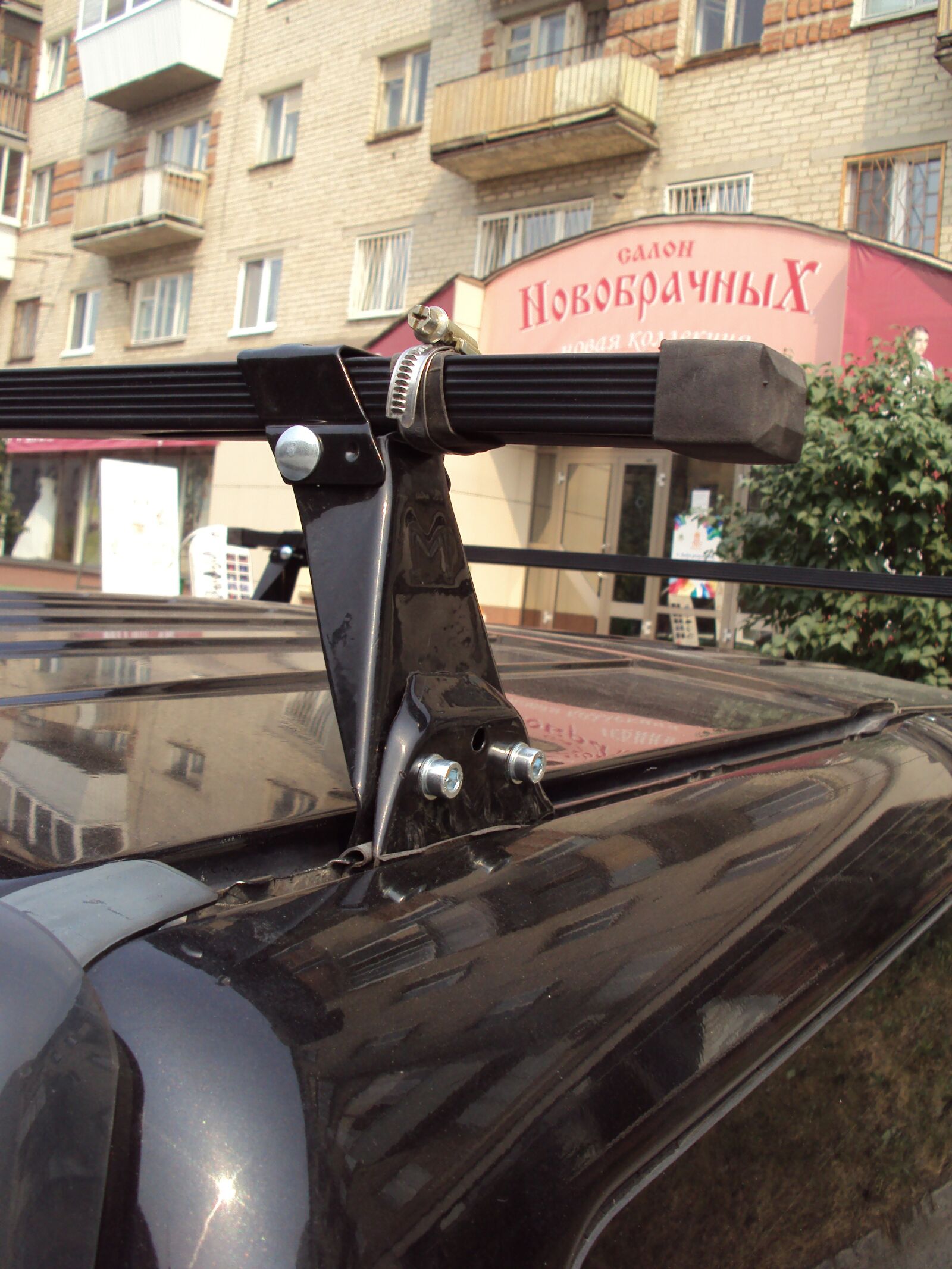

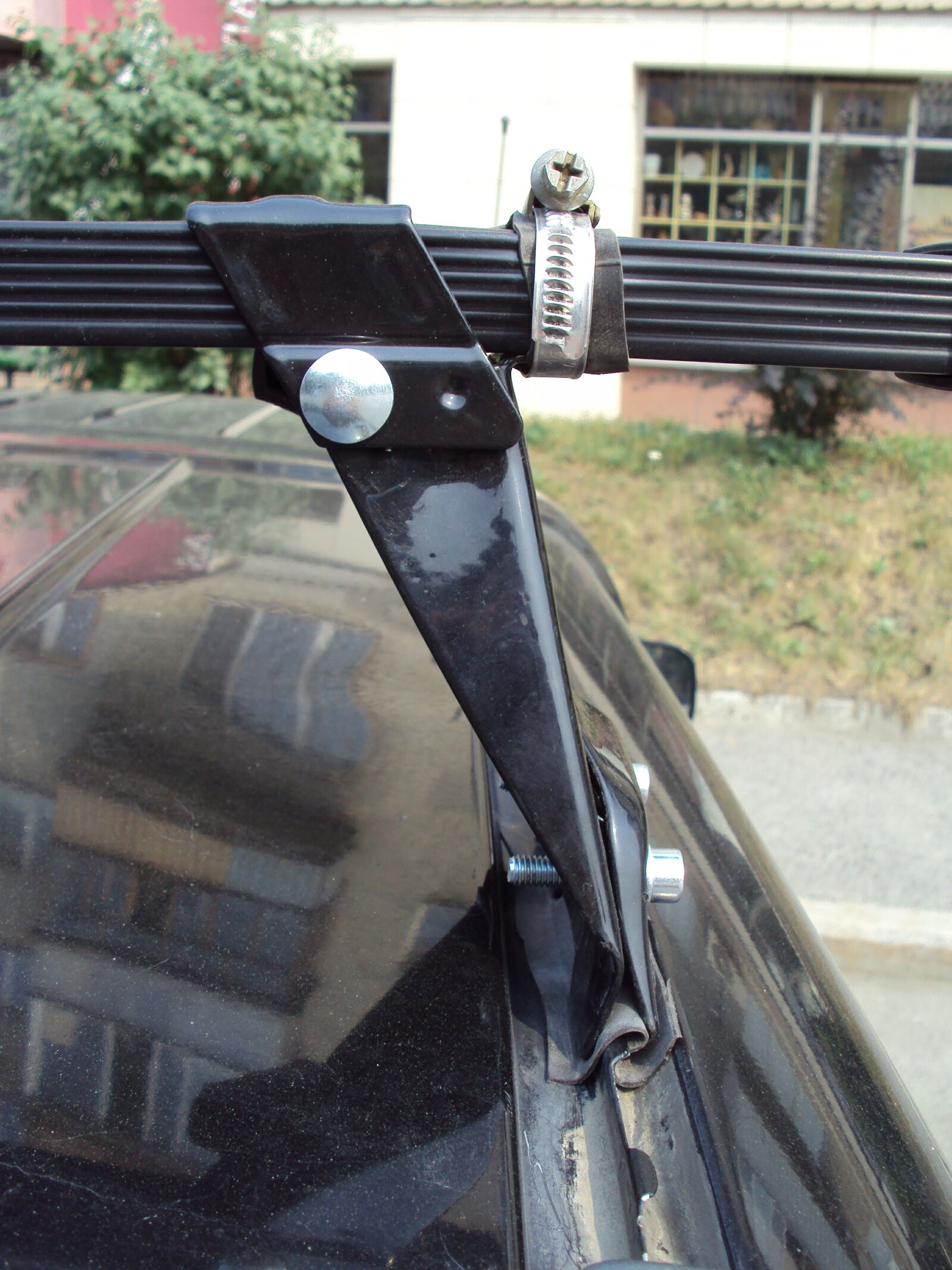

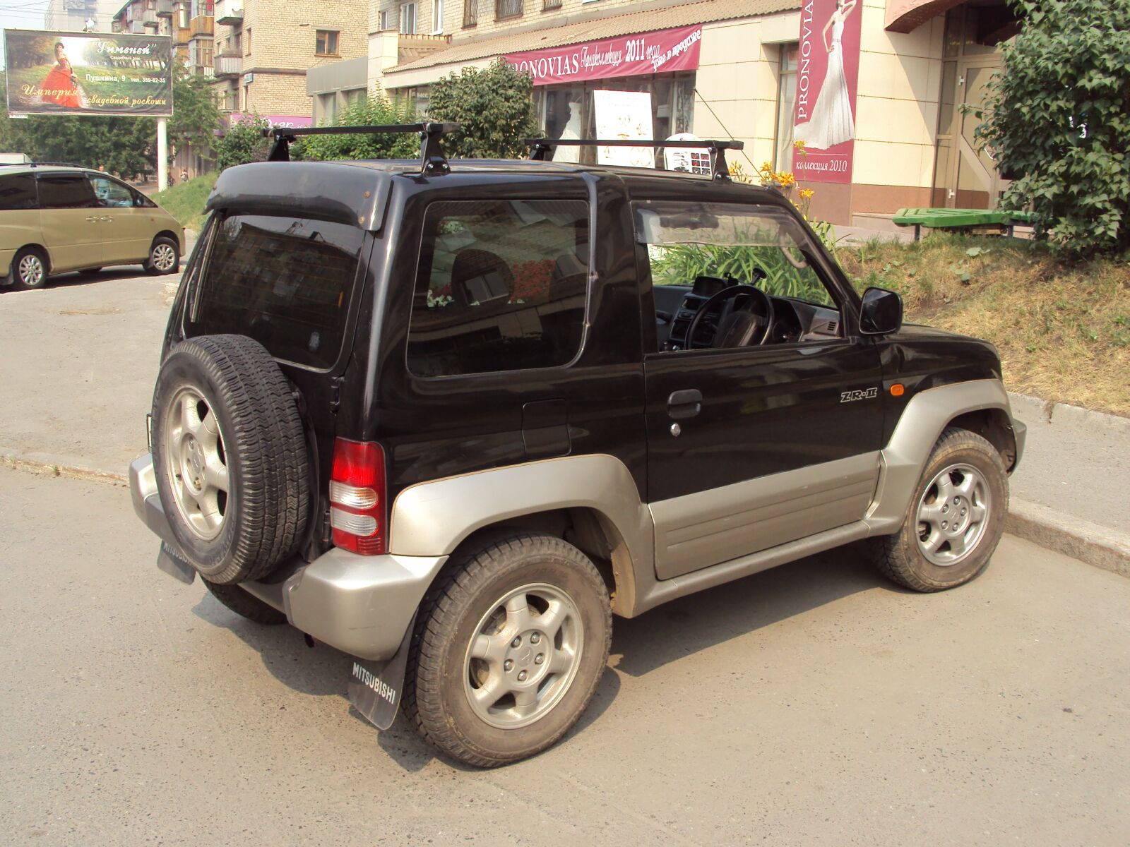

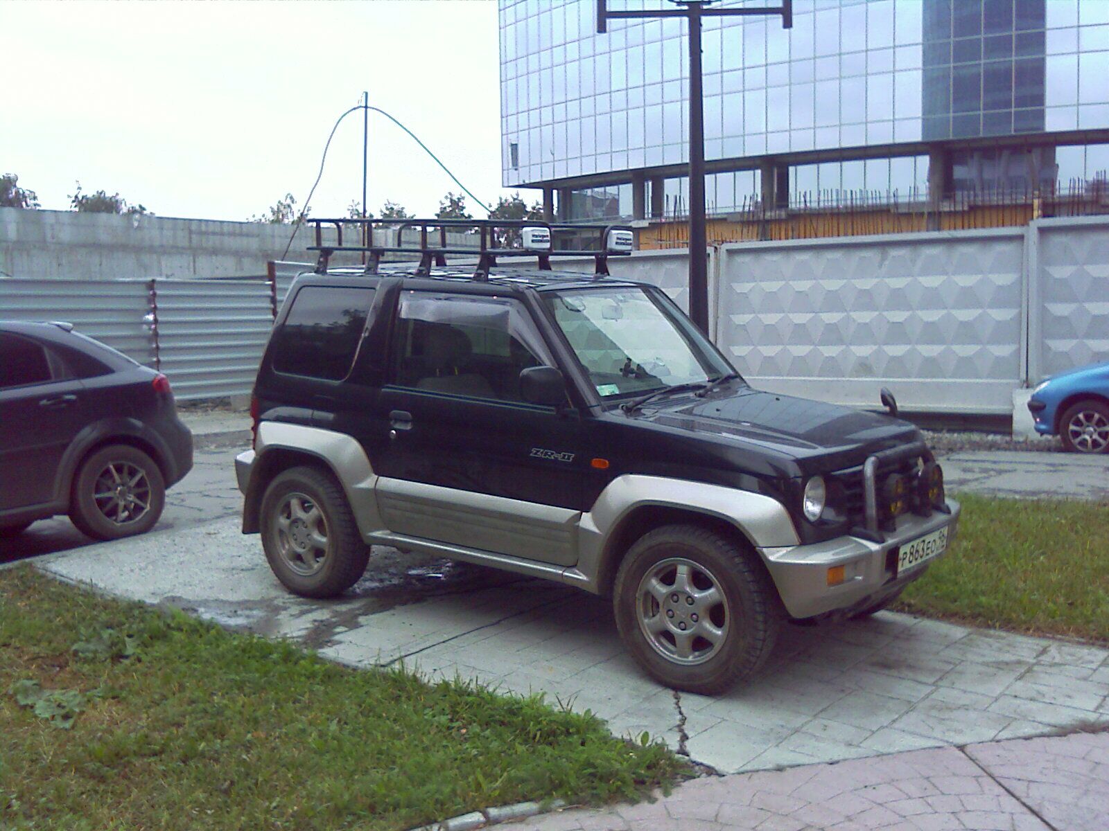

В выходные примострячил поперечины..
Понял что еще 2 надо прикупить, а то хлипковата конструкция... а так, можно и корзину сверху ставить... в паспорте багажника сказано, что 1 комплект держит 75 кг... но чет не верю я им..
Ну и сам комплект доработки небольшой требует..
Корзина пока еще в производстве...
Устройство в сборе:
Устройство в сборе:

Re: Багажник на крышу
Устройство в сборе:[/quote]
а еще две зачем? посередине поставить что-ли?
корзину из чего делаешь, сколько она весить будет?

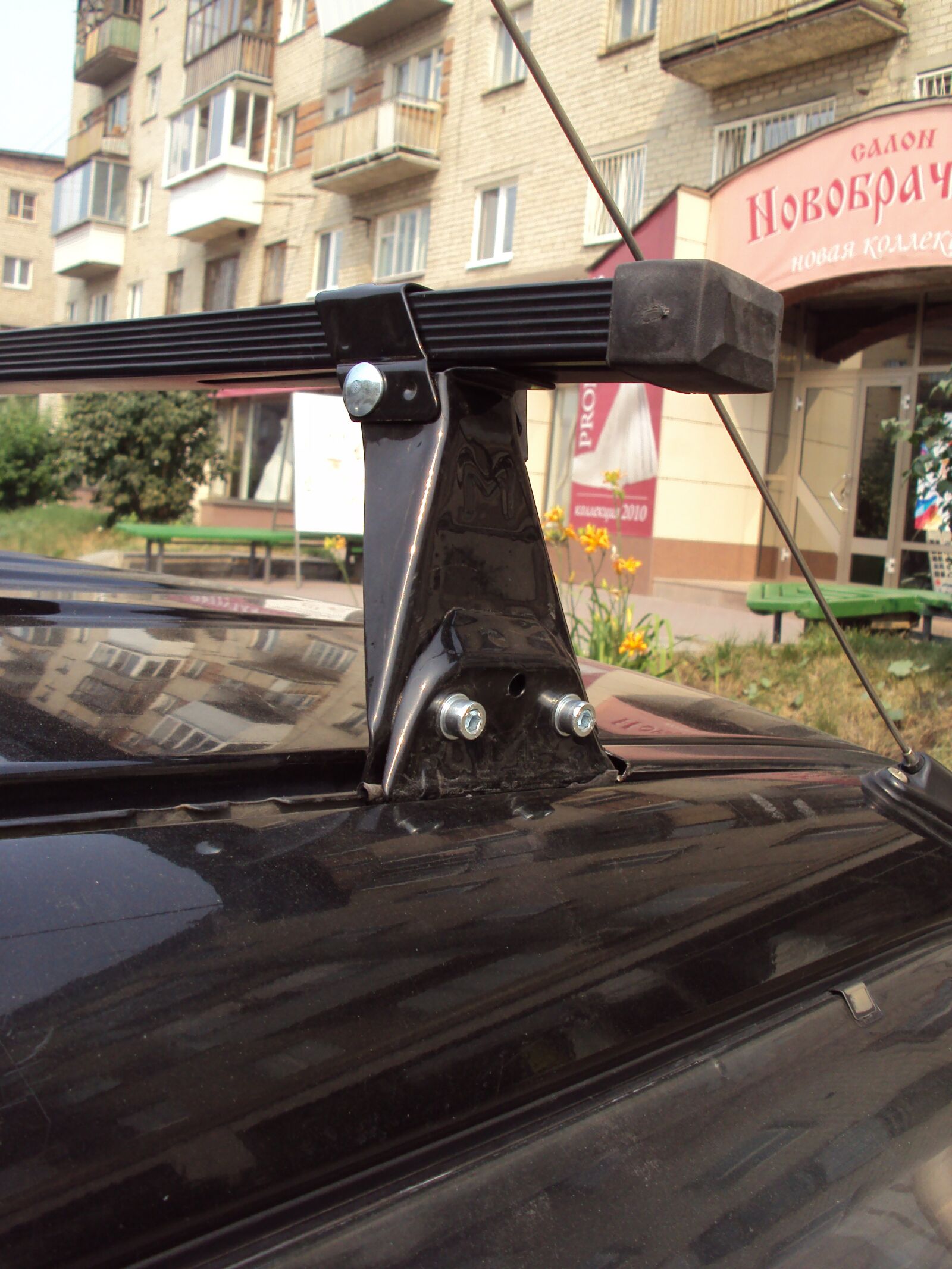

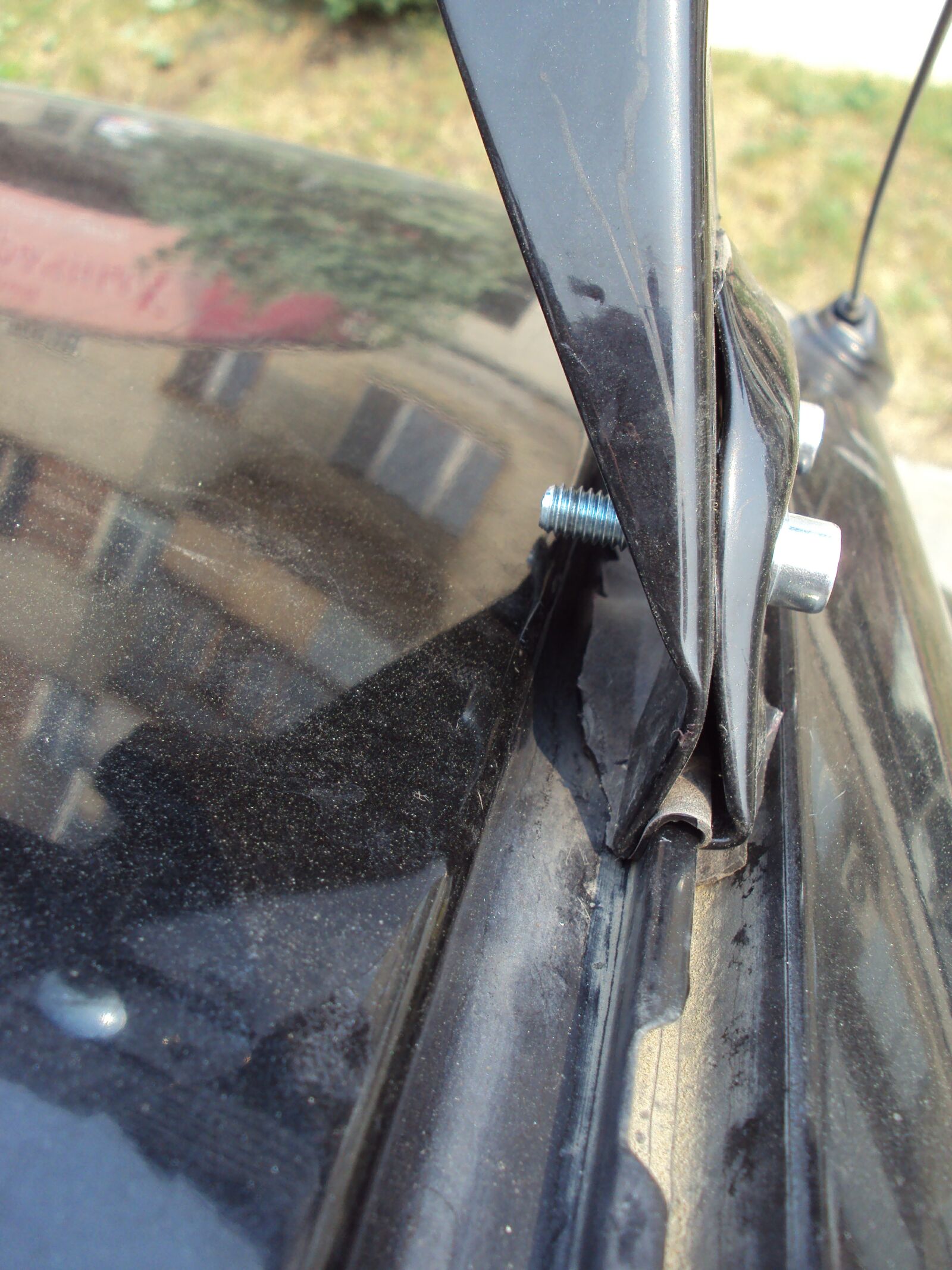

еще две, именно в середину, между уже существующими, чтоб исключить деформирование крыши при поперечном раскачивании груженого багажника..
а пластмаски.. я снял нафиг..
только отрезал кусок что закрывает часть у лобового, и поставил обратно
. можно ими еще и места между креплениями закрыть.. но мне стало жаль их резать, потому и не стал трогать..
ну чтоб человека выдерживал..
ну в смысле не трупы возить)))
а взобраться и смотреть или фотографировать, как со смотровой площадки..
Поперечины металлические (магнитятся), покрытые пластиком, наружный размер 33х20х1070 (ШхВхД)...
если на нижние поперечины корзины одеть что либо, что ее (поперечину) подгонит до размера крепежа.. то заводские можно выкинуть.

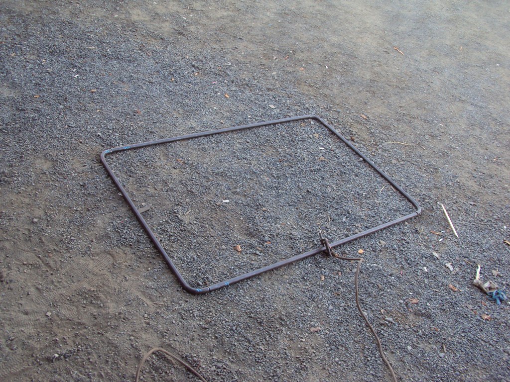

у меня корзина из профиля 20х20, по 6 мм на сторону нарастить (в местах зацепа и нормально)
А другие не искал зацепы? не охота пластмасску резать...
другие искал... но варианты либо за край крыши, под дверь.. либо сверлить..
тут логически больше ничего не напрашивается..
только если на пол сотни присосок к крыше ))))

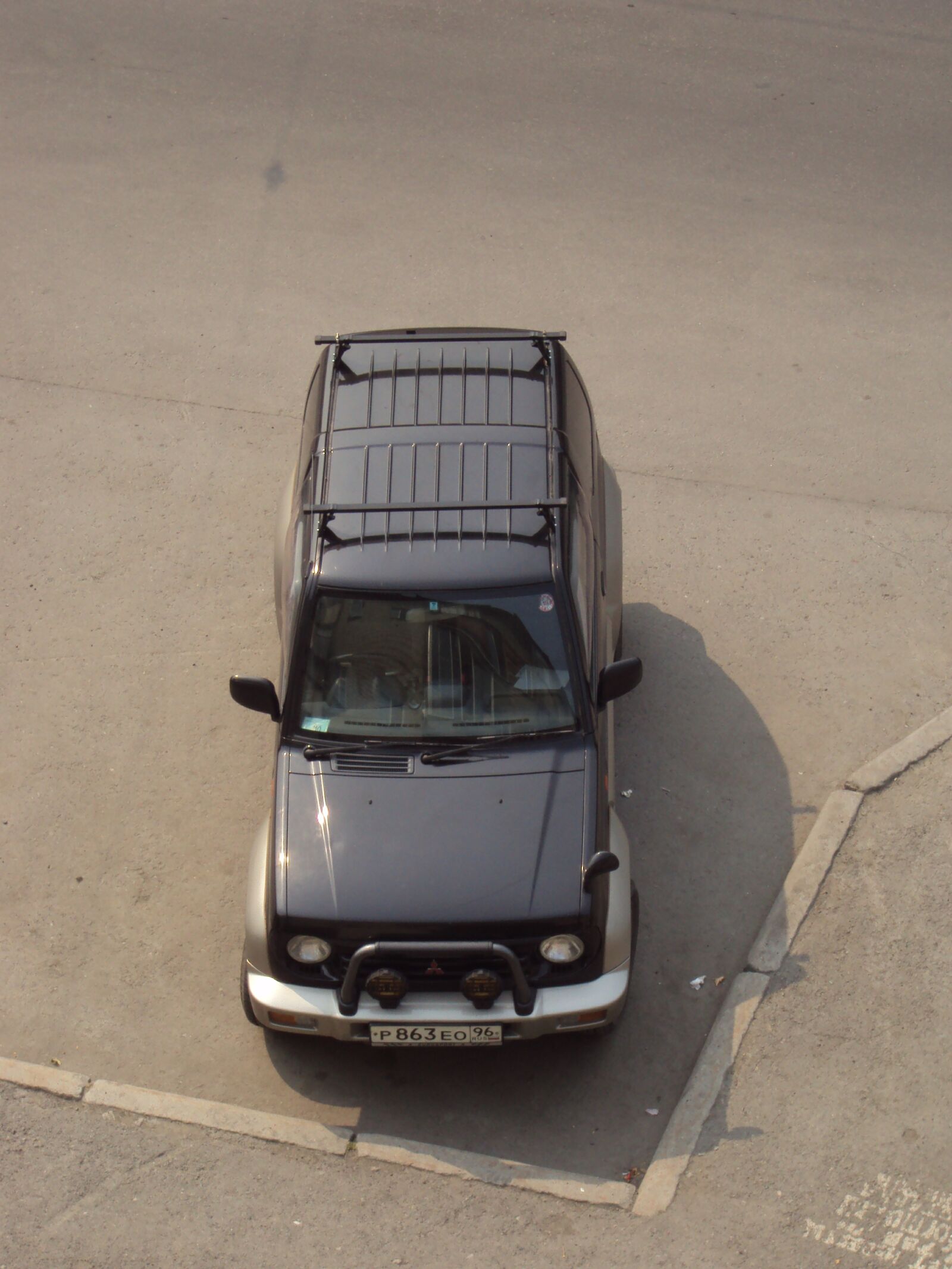

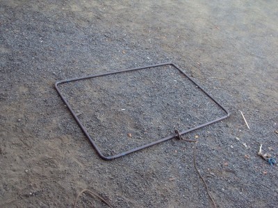

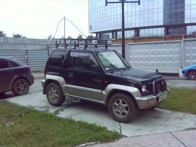

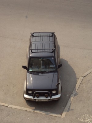

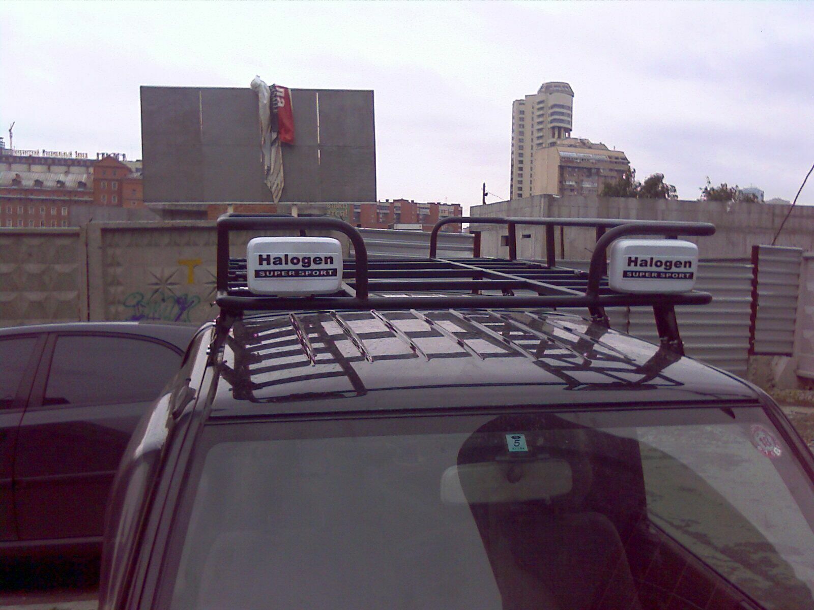

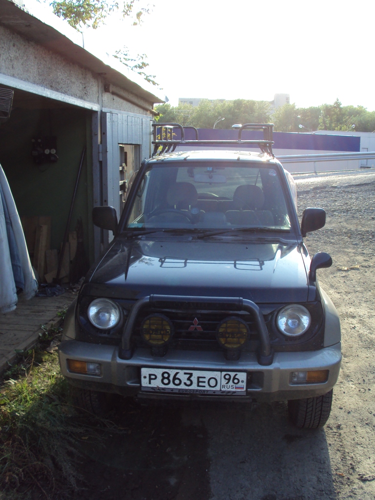

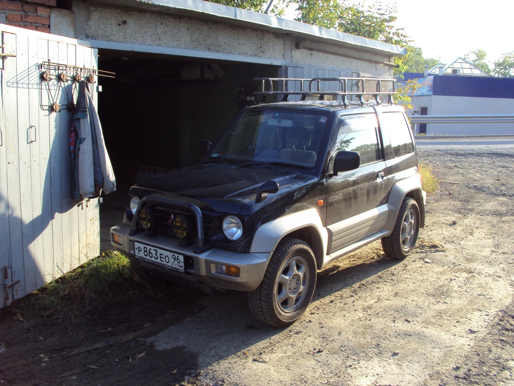

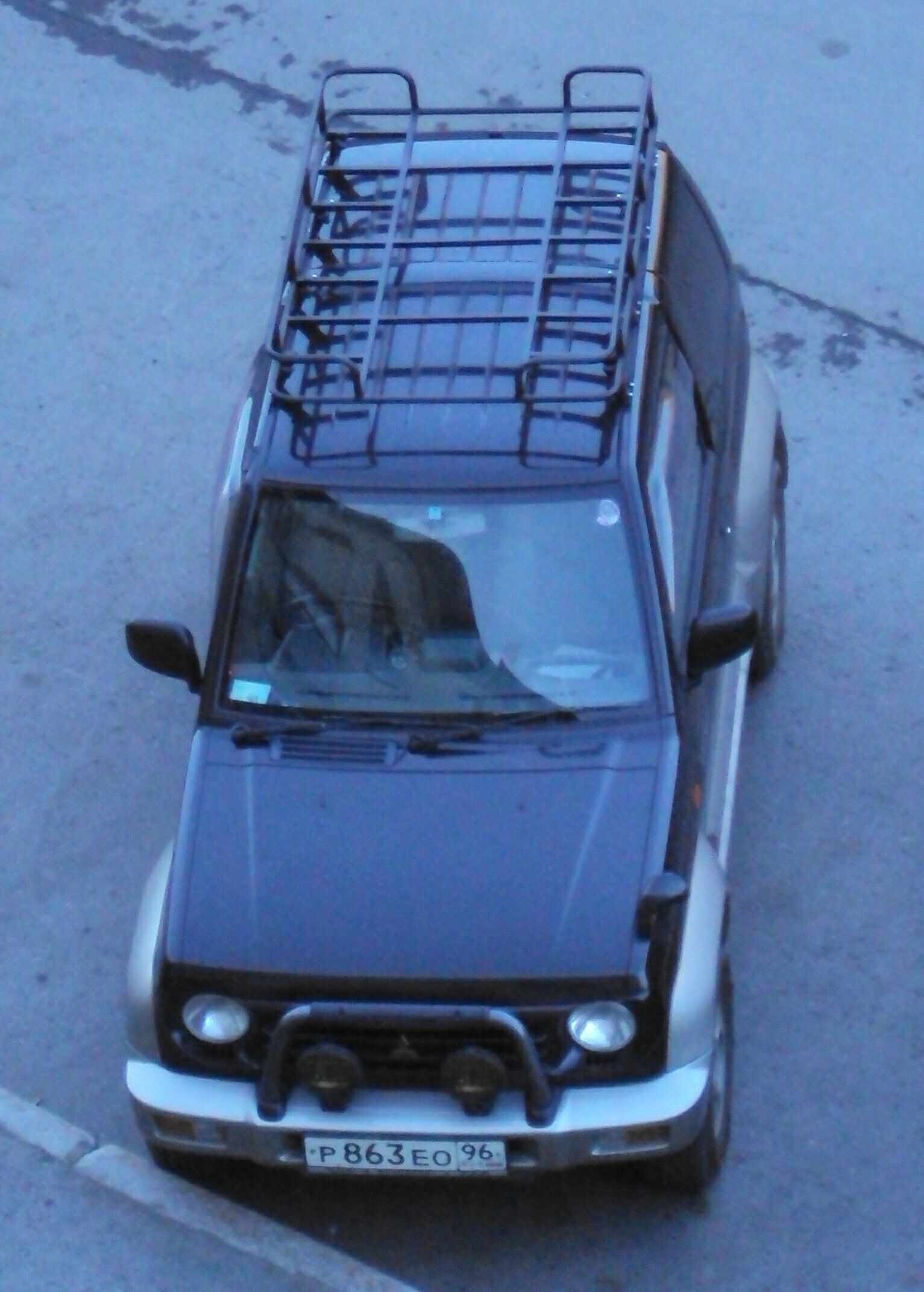

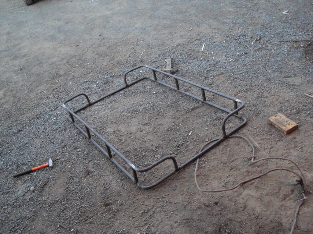

Вот и мое фото-сочиненние на тему "как я провел выходные"....)))
На данный момент сие изделие сохнет после покраски.
Из неноделок - купил свет, а он на данном багажнике смотриться позорно, буду искат подходящий
И подгонка креплений, т.к. крыша имеет округлую форму...

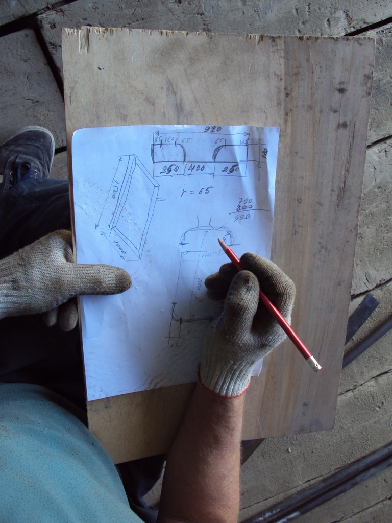

Качественный чертеж выложу через день-два...
надежно выглядит
сколько весит такая конструкция?
сам гадаю..не чем взвесить было..
а по субъективным ощущениям от 10 до 15 кг..
P.S.
я туда еще и свет поставил))
P.S.
