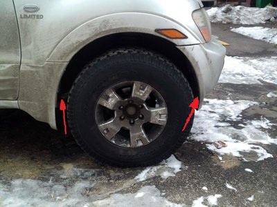

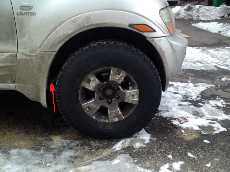

Сегодня поставил БФГ 265х75х16, при езде прямо и назад, нигде ничего не цепляет, НО при вывернутых до упора колесах цепляет чуть-чуть внутренний конец брызговика, там на самом конце стоит крепление для брызговика, которое крепится к кузову и придает ему жесткости, я это П-образное крепление снял, внутренний кусочек брызговика ножовочным полотном отпилил и.. все, оставшиеся крепления придают жесткость оставшемуся брызговику, функционал брызговика остался прежним.
Да, еще момент, резину я ставил на диски с вылетом -10.

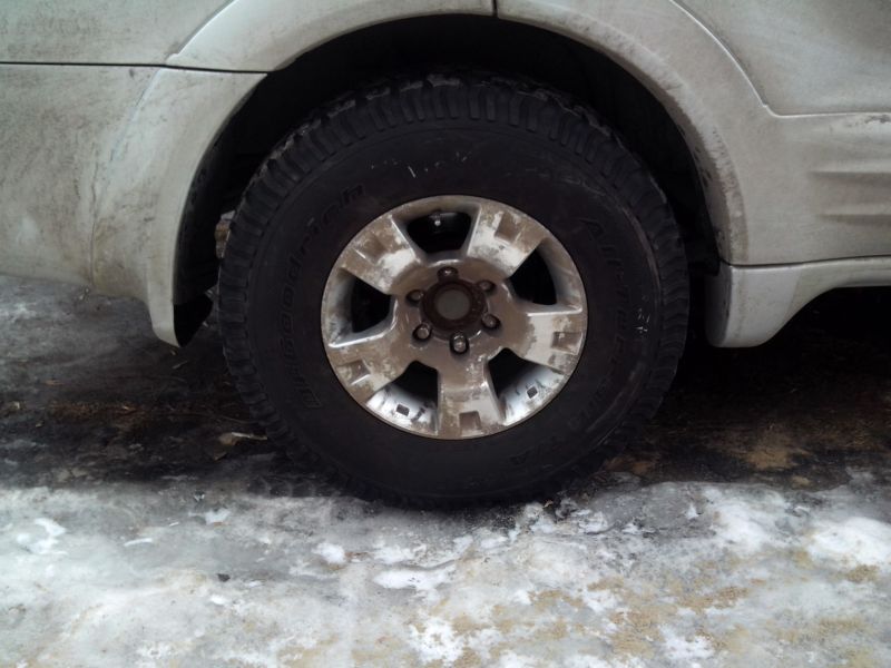

А нету фоточки сзади, сбоку, как колёса в арках сидят? Особенно задние интересны...

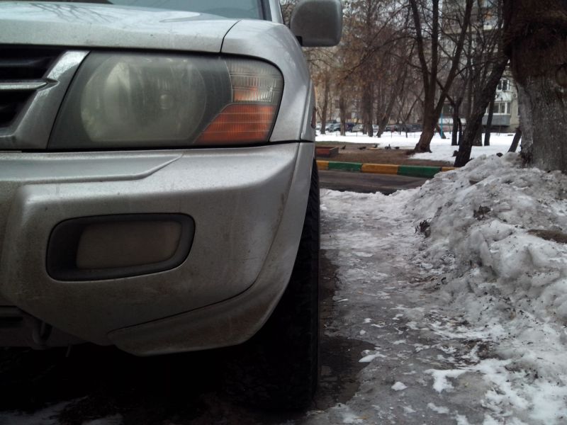

Есть пока только такаяСтёпка писал(а):А нету фоточки сзади, сбоку, как колёса в арках сидят? Особенно задние интересны...

Спасибо. Не видно только, оно выпирает за арку?

на фото выше, я переднее сфотографировал так что бы видеть выпирает или нет, выпирает самую малость! НО диски вылет -10!!!! со штатными ничего нигде не выпирает!Стёпка писал(а):Спасибо. Не видно только, оно выпирает за арку?

Дополню выше написанный мною пост.И так БФ 265х75х16, после подрезки брызговиков, сзади при вывернутых колесах нигде ничего не цепляет, НО появился зацеп спереди((((
я снял железные крепления внутреннего подкрылка, и подрезал на 5-7мм передний брызговик и внутреннее пластиковое крепление. Оно как бы закругляется во внутрь, вот это закругление я и убрал, фото к сожалению в процессе не делал
После этих операций остался легкий зацеп за внутренний подкрылок правого колеса при вывернутом руле до упора влево цепляет самой кромкой.
Так что без переделки не влезло(((((
У меня запаска на штатном диске, поставлю ее и посмотрю, если пойдет, то с вылета -10 уйду нафиг.
