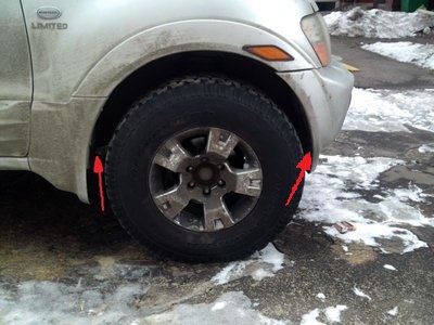

Сегодня поставил БФГ 265х75х16, при езде прямо и назад, нигде ничего не цепляет, НО при вывернутых до упора колесах цепляет чуть-чуть внутренний конец брызговика, там на самом конце стоит крепление для брызговика, которое крепится к кузову и придает ему жесткости, я это П-образное крепление снял, внутренний кусочек брызговика ножовочным полотном отпилил и.. все, оставшиеся крепления придают жесткость оставшемуся брызговику, функционал брызговика остался прежним.
Да, еще момент, резину я ставил на диски с вылетом -10.
Вот так выглядят у меня на дисках с вылетом -10

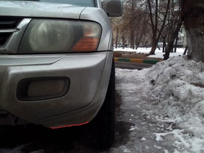

А нету фоточки сзади, сбоку, как колёса в арках сидят? Особенно задние интересны... :)
Re: Подведем черту. Размер резины на Pajero III.
Добавлено: 11 фев 2016, 14:29
krikss
Стёпка писал(а):А нету фоточки сзади, сбоку, как колёса в арках сидят? Особенно задние интересны... :)
Есть пока только такая

Спасибо. Не видно только, оно выпирает за арку?
Добавлено: 12 фев 2016, 11:13
krikss
Стёпка писал(а):Спасибо. Не видно только, оно выпирает за арку?
на фото выше, я переднее сфотографировал так что бы видеть выпирает или нет, выпирает самую малость! НО диски вылет -10!!!! со штатными ничего нигде не выпирает!
