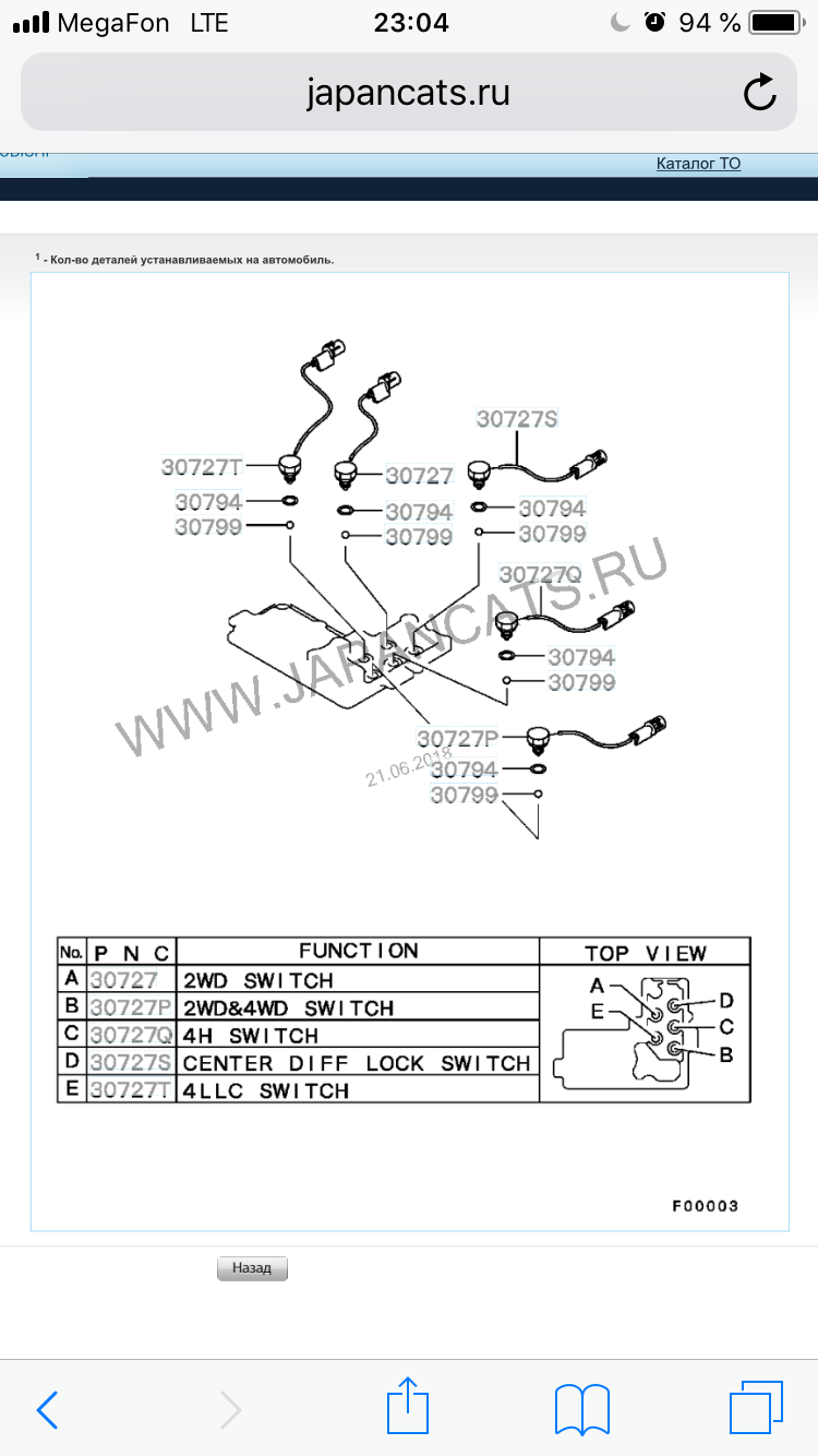

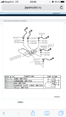

Сегодня весь день провозился с машиной, шток на переднем мосту оказался рабочим ,после того как по крутил колеса он стал двигаться, ну заметил что возвращается он через раз,
продул все трубки вакуумные, заметил что фильтр плохо держит заменил на навый фильтрик вакумный и соленоиды стали лучше всасывать шток заработал как нужно, ещё кстати работе штока мешал датчик на переднем мосту, датчик без шайбы был и шток как то упирался подложил шайбочку и всё окей.
Сейчас всё включается отключается шток отключает ось все режимы работают ,ну раздатка уходит в ошибку 32 тф после перевода из 2н на 4Н когда мигает ошибка все режимы работают привод включается пониженая тоже все на рабочей машине шток двигается ,на сканере тоже все режимы включения видит и ошибок нет
Только ошибка 32 и на сканере режим tf mode вроде написано 2н-4н он не меняет значения при разных режимах раздатки и тока нет как я понял это какой-то датчик из пяти на раздатке глюкнул, нужно найти и понять какой из них менять ,чтоб не тратить деньги на всё сразу
там какой-то из трёх наверное l k m d вроде по картинке
Сейчас ищу пока электрика ,а то в сервисе в одном позвонил сказали сделают за 6 тысячу + датчик как то дорого для замены датчика.
Жаль нет отверстия в салоне для их обслуживания а то самому туда без подъемника как то не залезть
В принципе можно забить и так ездить ну лучше думаю доделать чтоб всё было без ошибок

Re: Мигает индикация раздаточной коробки
Ну ваша комплекция мне не известна, но сам не маленький, ложил 4 кирпича под каждое колесо, вьезжал на них, домкрат под противовес, отпускал раздатку и менял.
По схеме с екзиста очень хорошо понятно где какой датчик:
Если ошибка на заднем приводе то это А, если при переключении с заднего на поный то В и тд по аналогии
Спасибо огромное! очень помогли значит датчик BSmoAG писал(а):Ну ваша комплекция мне не известна, но сам не маленький, ложил 4 кирпича под каждое колесо, вьезжал на них, домкрат под противовес, отпускал раздатку и менял.

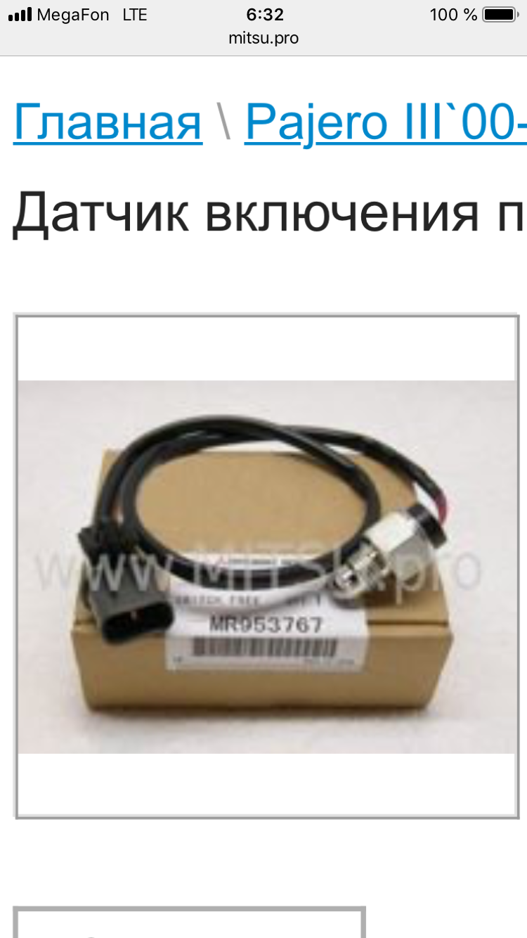

как всегда: уехал на работу на месяц, и позабыл: что оторвал провода с датчика-концевика, который на переднем "мосту". просто он уже паяный был, решил проверить контакт да оторвал.
нашел вот такой номер: MR580151
потом посмотрел: что у нас продают, что в китае походу собраны на одном заводе, или в одной провинции:
https://ru.aliexpress.com/item/Free-Shi ... 2e0ezO0rxr
https://www.farpost.ru/blagoveshchensk/ ... 95079.html
вопрос: это действительно он?
На переднем мосту концевик с 2 контактами.
- тов.Вальтер
- Сообщения: 88
- Зарегистрирован: 04 май 2018, 08:29
- Мой автомобиль(и):: Mitsubishi Pajero III V78W АТ
- Откуда: Амурская область
как на рисунке или нет.SmoAG писал(а):На переднем мосту концевик с 2 контактами.
я так не пойму, машина за 1500 км от меня. 2 провода - синий/красный. в фишке 2 клеммы (внутри зеленая перегородка - если память не изменяет)
На ваших фото оба дтчика раздатки
Фото датчика переднего моста прикрепил
благодарю. закажу, в большом городе есть такие.SmoAG писал(а):На ваших фото оба дтчика раздатки
