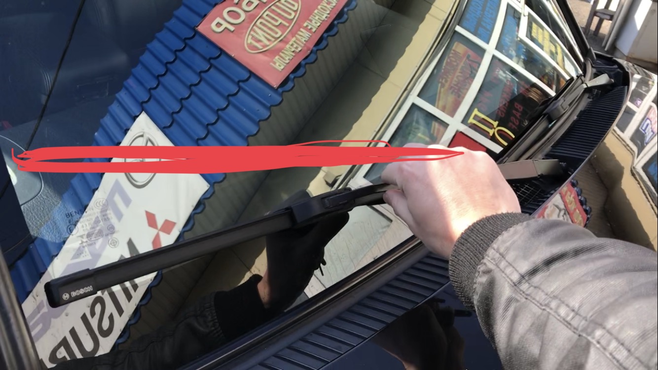

Всем добрый день! Столкнулся с такой проблемой, люфтят оба дворники сантиметров на 5. Поводки ровно естественно выставить не получается, либо об стойку бьёт, либо об рамку. Прочитал 9 страниц и понял, либо что то открутилось, либо трапецию менять... Может кто сталкивался или что то подскажет, в какую сторону смотреть!??

Я поводки поснимал, пластиковый кожух тоже снял, трапеции поболтал, вроде всё хорошо, но люфт в 5 см. остался... Видео записал, а сюда выложить не могу... Смазка тут думаю не поможет, так люфт она точно не уберёт.M331 писал(а):У меня люфт был как раз из-за ремонта болтиком, болтик пропилил пластиковую втулку. Поставил ремкомплект от калины, 20 тыс все норм. откручиваться там особо нечему, надо разобрать и посмотреть, смазать оси самих дворников.Zaikini писал(а):Всем добрый день! Столкнулся с такой проблемой, люфтят оба дворники сантиметров на 5. Поводки ровно естественно выставить не получается, либо об стойку бьёт, либо об рамку. Прочитал 9 страниц и понял, либо что то открутилось, либо трапецию менять... Может кто сталкивался или что то подскажет, в какую сторону смотреть!??

Люфт обоих дворников примерно до красной линии. Даже немного больше.

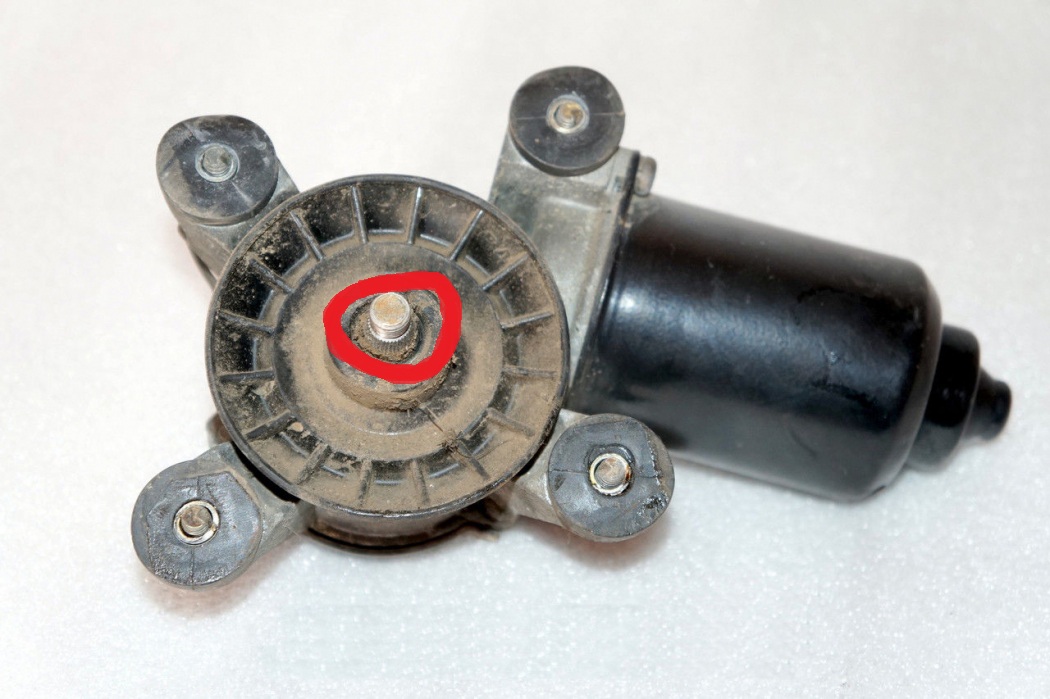

Заказал новую трапеция от П3 не оригинал за 1950 руб. Смазку тоже куплю на всякий случай. Как старую сниму, выясню в чём проблема была, отчёт сразу сюда напишу.M331 писал(а):Я про смазку в профилактических целях. Люфт надо разбирать и смотреть или снимать трапецию и смотреть где люфт.
Когда снял кожук пластиковый, надел поводок и начал смотреть, где в механизме этот люфт, но так и не понял... Снимать трапецию не имея новой во дворе многоэтажки тоже желания не было, поэтому решил и новую заказать, благо не дорого стоит!BabyHummer A-328 писал(а):Надо было снова надеть поводок и поворачивая его вокруг оси смотреть, где в механизме есть лишний люфт.M331 писал(а):Я про смазку в профилактических целях. Люфт надо разбирать и смотреть или снимать трапецию и смотреть где люфт.

Проблема люфта поводков дворников в 5 см. была в самом моторе. На моторе в месте крепления трапеции, где она болтом прикручивается, был сильный люфт. Мотор новый стоит от 21000 руб. Я на разборке нашёл за 2000 руб. Меняется в течении часа, но можно и быстрее.
