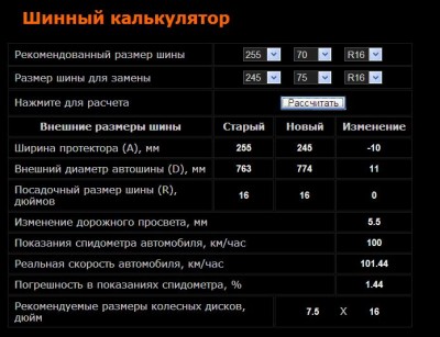

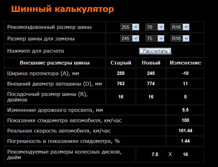

Re: BFGOODRICH MT KM2
блин
даже если откинуть эстетические взгляды по убожеству мелких колес на спорте, вы в курсе что значение профиля есть процентное значение от ширины
и если шина уже/шире, то и абсолютное значение профиля уменьшается/увеличивается
в вашем случае разница будет в 1см на диаметр - на глаз то и не увидишь рядом
дело ваше вообщем
на мой взгляд проблема выеденного яйса не стоит
Да не...это всё понятно.
Я не раз находил посты про то, что к примеру если сравнивать 265/75 шоссейку и 265/75 мад, то мад будет выше.
В моем случае при переходе на 75 профиль в чистом виде я прибавляю 12 мм, да плюс то, что мад и выйдет в районе 2 см прибавки.
Я может конечно сам себя наворачиваю, но мне кажется ширина даст большее сцепление и как следствие проходимость, нежели увеличение профиля. Можно конечно парировать тем, что ширину я смогу дать стравливанием. Но мне этот гемор нахрен не нужен. Я хочу изначально иметь колесо пошире, но в разумных пределах и самое главное близкое к стоку.
Да и машина на гарантии и если пойти на принцип, то производитель говорит либо о 245/70 Р16, либо 255/70 Р16 (15-ый в расчет не берем). Всё. Больше никаких других размеров не предусматривается.
Ну вот такие у меня мысли))
