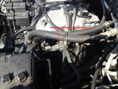

Всем привет !!! У меня такая проблема компьютерная диагностика показала что датчик вторичного сгорания газов гонет ! двигатель на холостых потряхивает ! что делать не знаю? Сделал все свечи провода поменял форсунки почистил топливные фильтр поменял !!

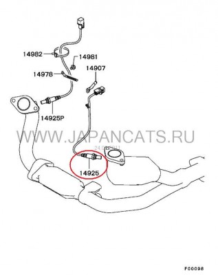

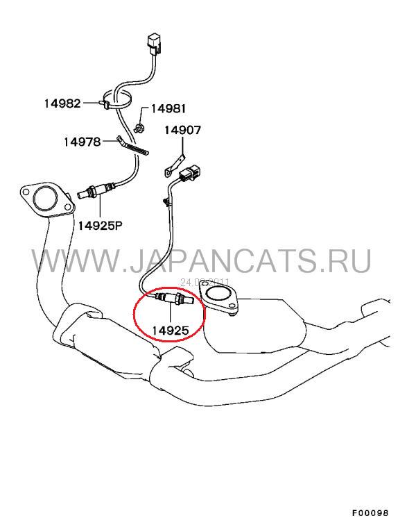

вопросу ап, скоро лямбду менять, как понял это передняя левая. со стороны водителя судя по теме?

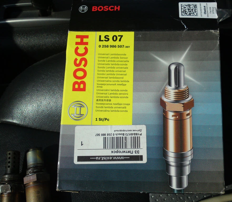

Симптомы те же - Р0174,Р0154, потряхивание на D, повышенный расход. Купил Бошевский датчик в экзисте, сегодня поеду собственноручно менять, о результате доложу

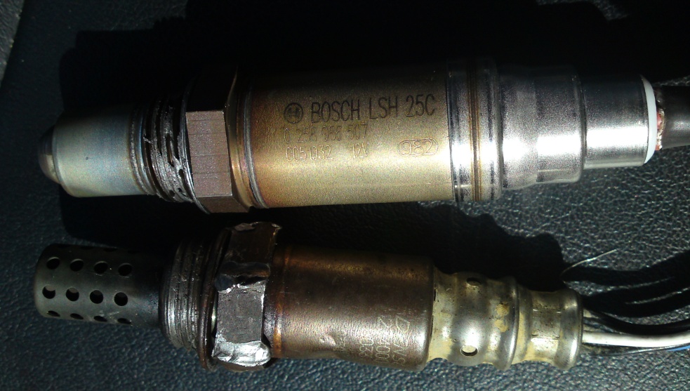

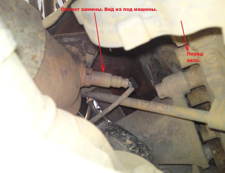

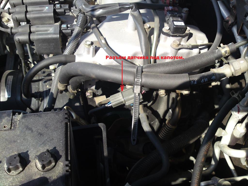

Всем привет! Благодаря этой теме и я потушил свой горящий "ЧЕК"
. Была ошибка Р0155. Приобрёл датчик Бош.Проездил день всё нормально.
При замене старый датчик сначала сдвинулся легко, потом отказывался откручиваться рожковым ключом. После обработки WD-шкой ключ стал ещё лучше скользить по граням

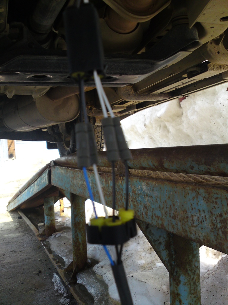

. Пришлось отрезать разъём (его всё равно резать) и накидывать накидной ключ, вот тогда дело пошло
Потом закрутил сначала новый датчик а только после соединил провода, для чего в комплекте с новой деталью есть спец. разъём всё легко и просто и паять не надо. Цвета проводов указаны в этой теме, и в прилагаемой к детальке инструкции. Надеюсь кому-то поможет эта информация.

Что бы в следующий раз лучше откручивалось, нужно было резьбу смазать термостойкой смазкой))
