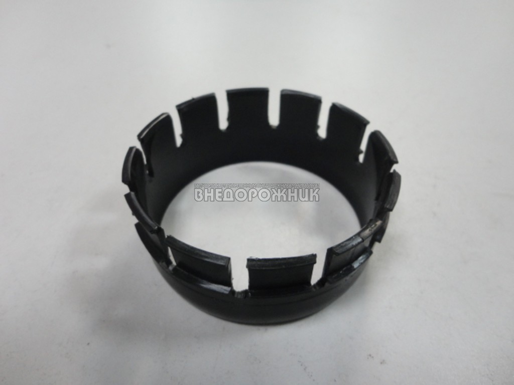

Пыльник от нивы у меня тоже есть, он сильно отличается конструктивно от оригинала, конечно это "заколхоживание", но при его цене можно купить сразу пачку, и менять на коленке хоть каждый день

Re: Пыльник на кардане
Ну я как понял, вся фишка в этом колечке
Без него пыльник рвет моментально, а с ним вроде как ходит.
Один хрен мой пыльник уже убит и замена шруса в сборе не за горами. А поэкспериментировать всегда интересно.
Тем более за 135 рублей.
Вот такой же нивовский и у меня лежит, но в моем случае новым пыльником уже не отделаться было

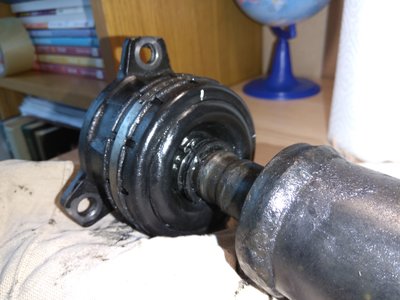

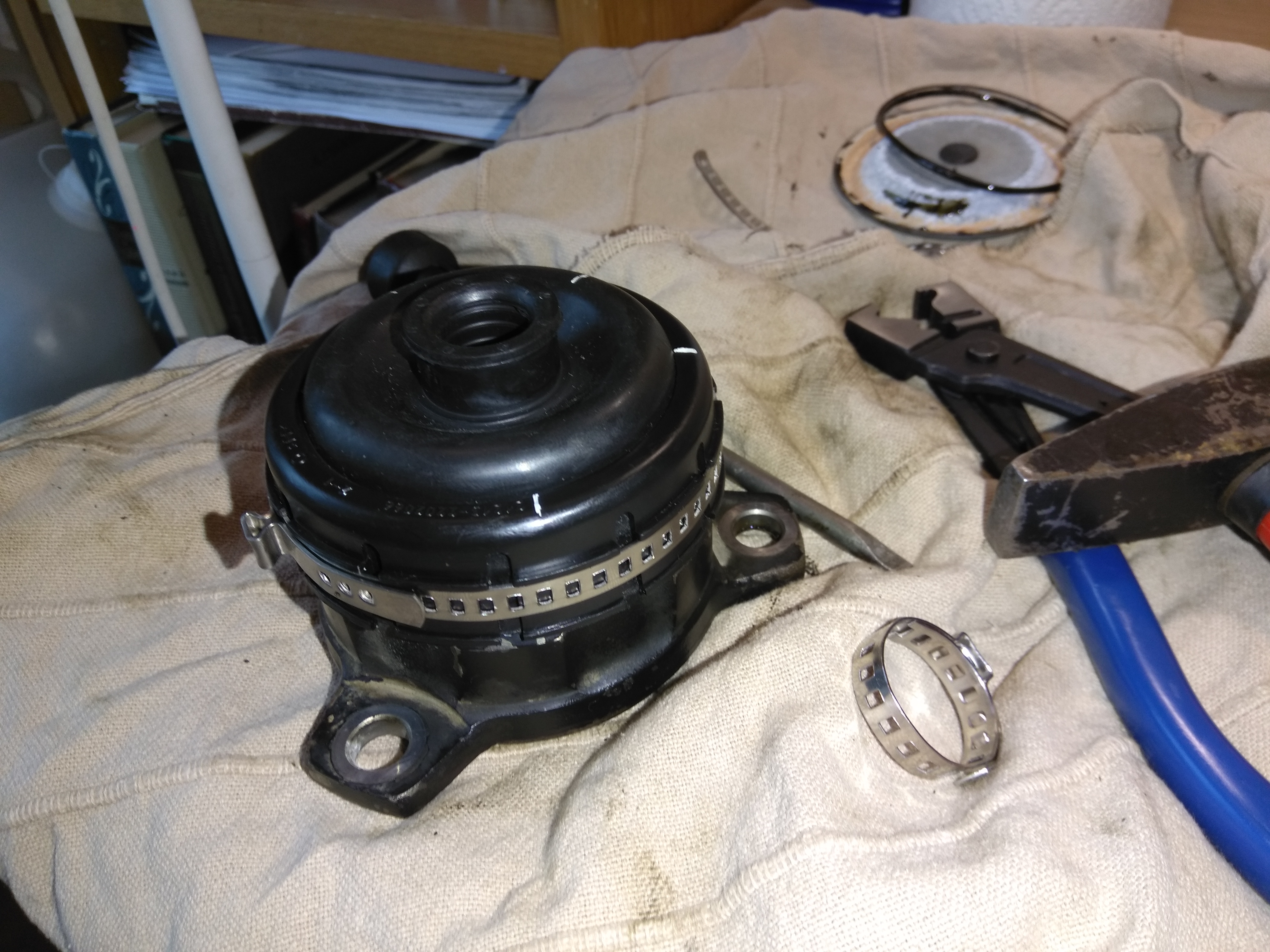

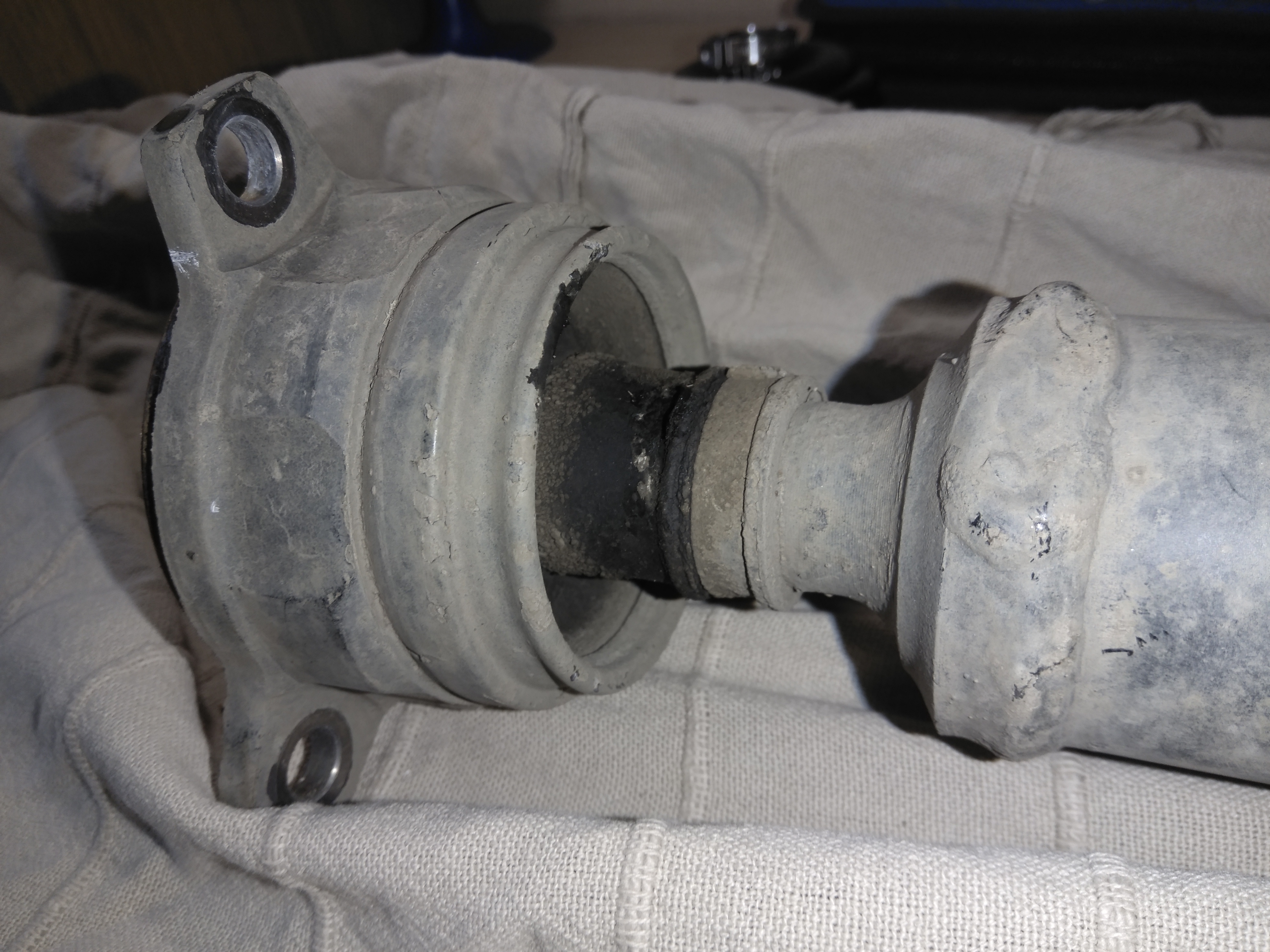

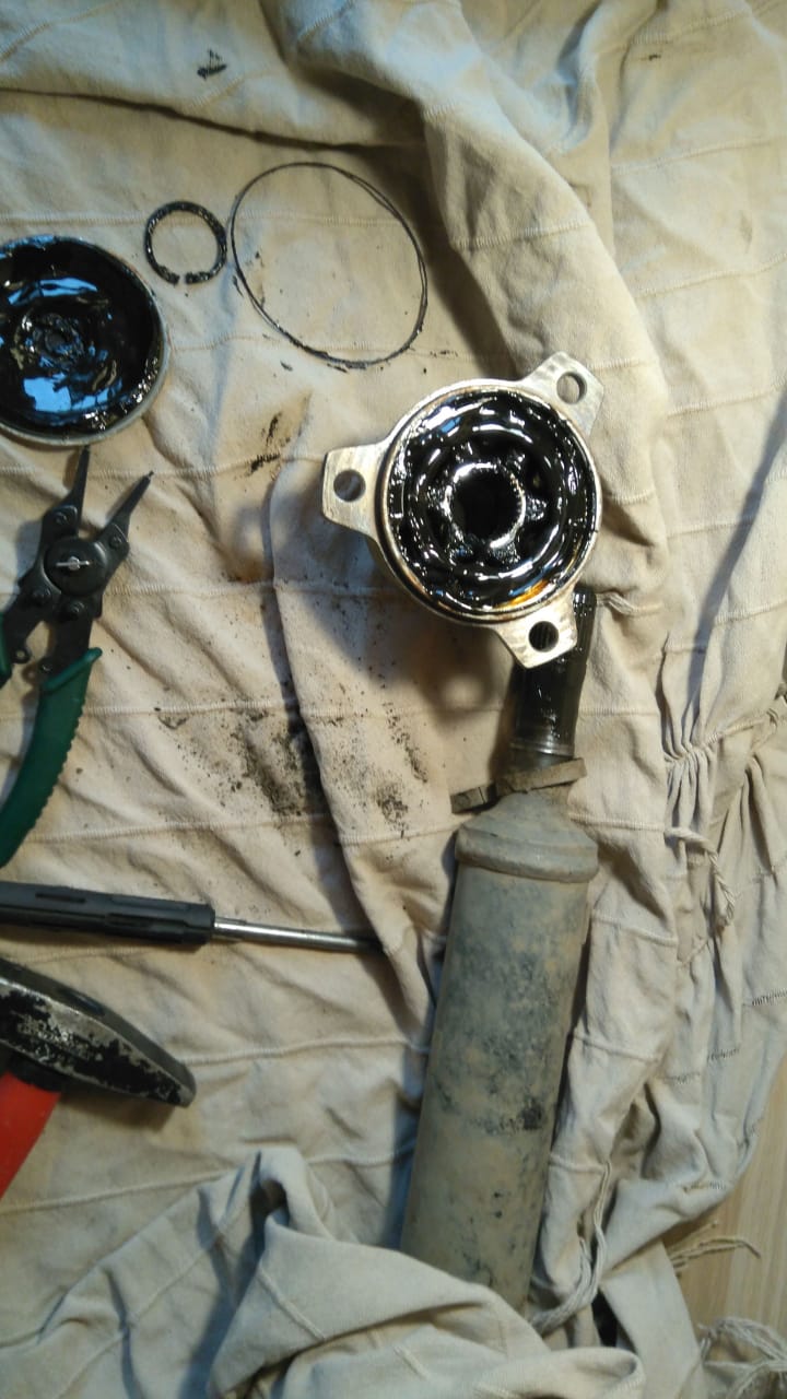

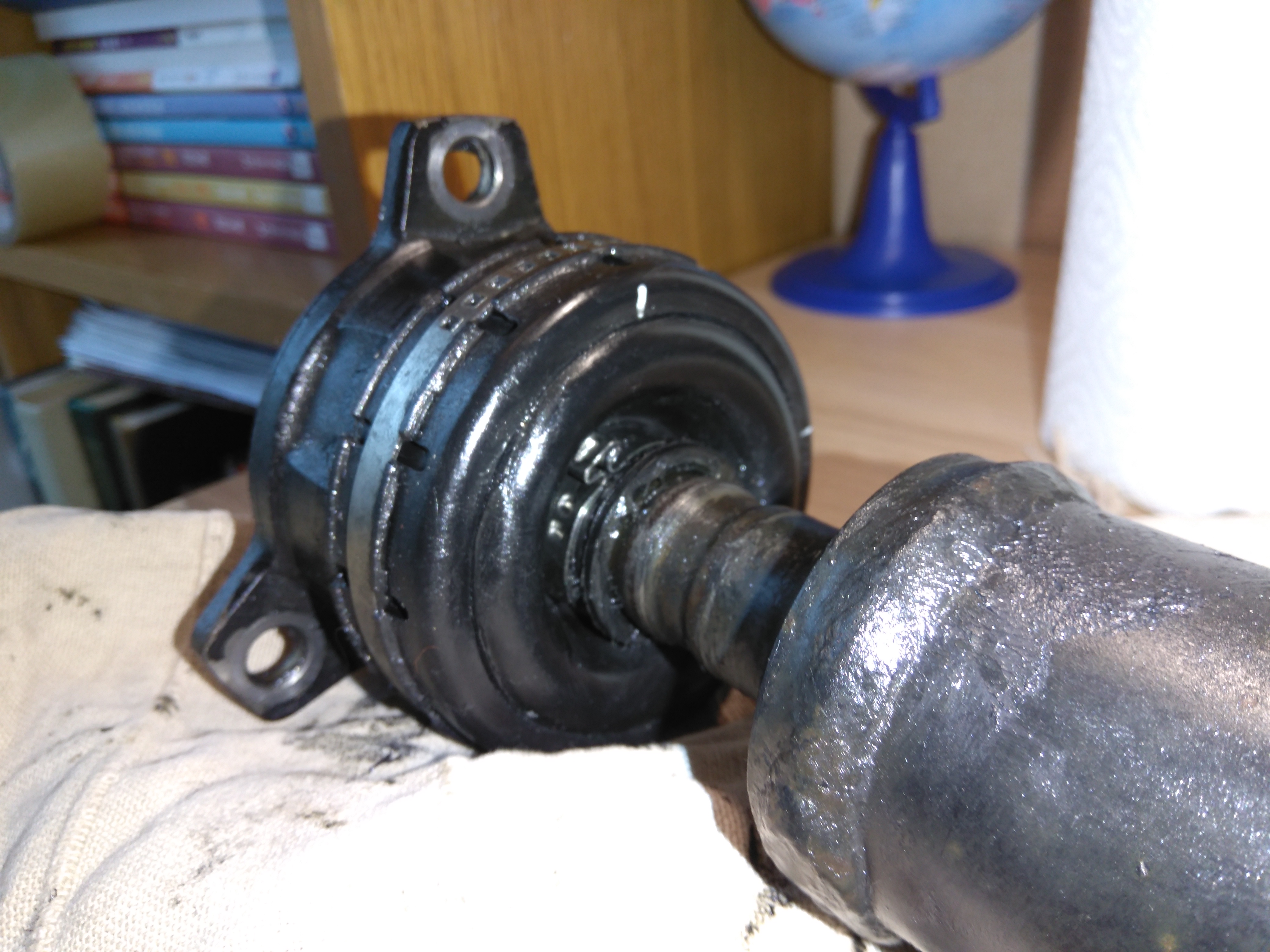

Шаг1
Пыльник потный и рваный. Дырка как разрез ножом, тонкая, но длинная 2-2.5см. Шаг2
Разобрал. Эмульсии нет.
Это странно, т.к. пыльник рваный, а я и по бродам катался и по лужам глубоким.
Примечательно, что деликовский шрус я минут 20 сбивал молотком со шлицов, а этот выпал сам. Шаг3
Примерка Шаг5.
Собрал В принципе, все встало очень хорошо и плотно. Мне не нравится маленький хомут, может повредить пыльник.
В каких режимах надо проверить пыльник? По афальту можно ездить годами, кардан-то стоит
Я так понимаю, чо максимально пыльник будет нагружен на ПП на большой скорости. Верно?
Примерка Шаг5.

Я маленький хомут не стал ставить, там и так достаточно плотно. Хотел туда стопорное кольцо от шруса одеть вместо хомута , но не нашёл подходящего. Скорее всего у тебя всё-таки от хомута порвется пыльник.

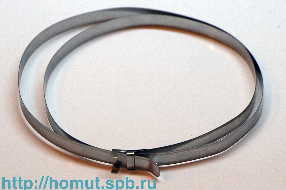

Ну если он порвется именно от хомута, то это победа!
Хомут я в след раз возьму ленточный, это не проблема. Главное, чтоб сам пыльник не разорвало. Хотя на ниве-то эта шняга ездит вполне устойчиво.

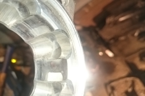

Если у тебя шрус сам свалился со шлицов, то это может означать износ шлицевой части вала, это можно увидеть если внимательно посмотреть на шлицы до и после стопорного кольца, они должны быть одинаковыми, так как на валу металл без закалки, а внутренняя часть ШРУСа колёная, то изнашиваются шлицы. Я со шрусом менял шлицевую, хорошо что была в комплекте.

Люфта нет, походит еще.
Купить новый вал я всегда успею.
В конце концов лучше пусть сорвет шлицы, чем растянет цепь в раздатке.
Прежде, чем приговаривать шлицы, надо попробовать натянуть на них деликовский шрус. Вполне возможно, что он сядет с усилием.

может пластиковый хомут.Nickolas писал(а):Ну если он порвется именно от хомута, то это победа!
