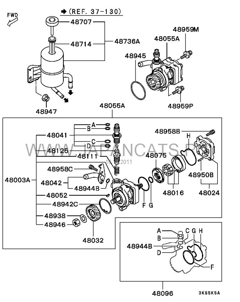

Ребят у меня проблема с насосом вернее достала течь из штуцера, вчера поменял резинки на штуцере(заказывал ремкомплект) и ещё сильнее потекло!
Уже руки опускаются, я так понимаю нужна одна резинка в ремкомплекте насоса 48096 под буковкой А, не знаю вчера поменял её но может криво встала или порвалась при установке, опять заказывать весь комплект и ждать изза одной резиночки!
Посоветуйте может у кого была похожая ситуация!
Может можно отдельно купить эту прокладку!

У меня была та же проблема. Попробуй подмотать тангит-нить, может помоч. Сам нашел в автомагазине похожую и видимо маслостойкую. Теперь ТАМ не течет. Зато воздушится из-за проточки канавки вала между шестерней и ротором. Разобрал насос - на этом месте сальник, а его в ремкомплекте нет! Может насос ремонтный. Новый что-то уж больно дохрена стоит. На других машинах ТНВД дают за подобные деньги. Думаю что делать.
А вообще, смотрю запчасти на Паджеро ГОРАЗДО дороже, чем на большинство подобных машин! Жаль!
