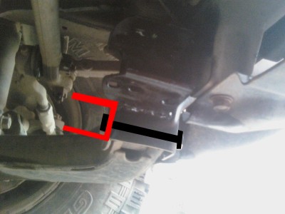

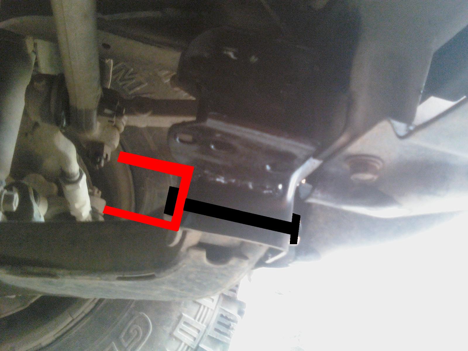

типа вот так? там ж места вроде маловато? излома нет? сфотай если не трудно.

себе вот так ставил
http://www.pajero4x4.ru/bbs/phpBB2/view ... 5#p1164301

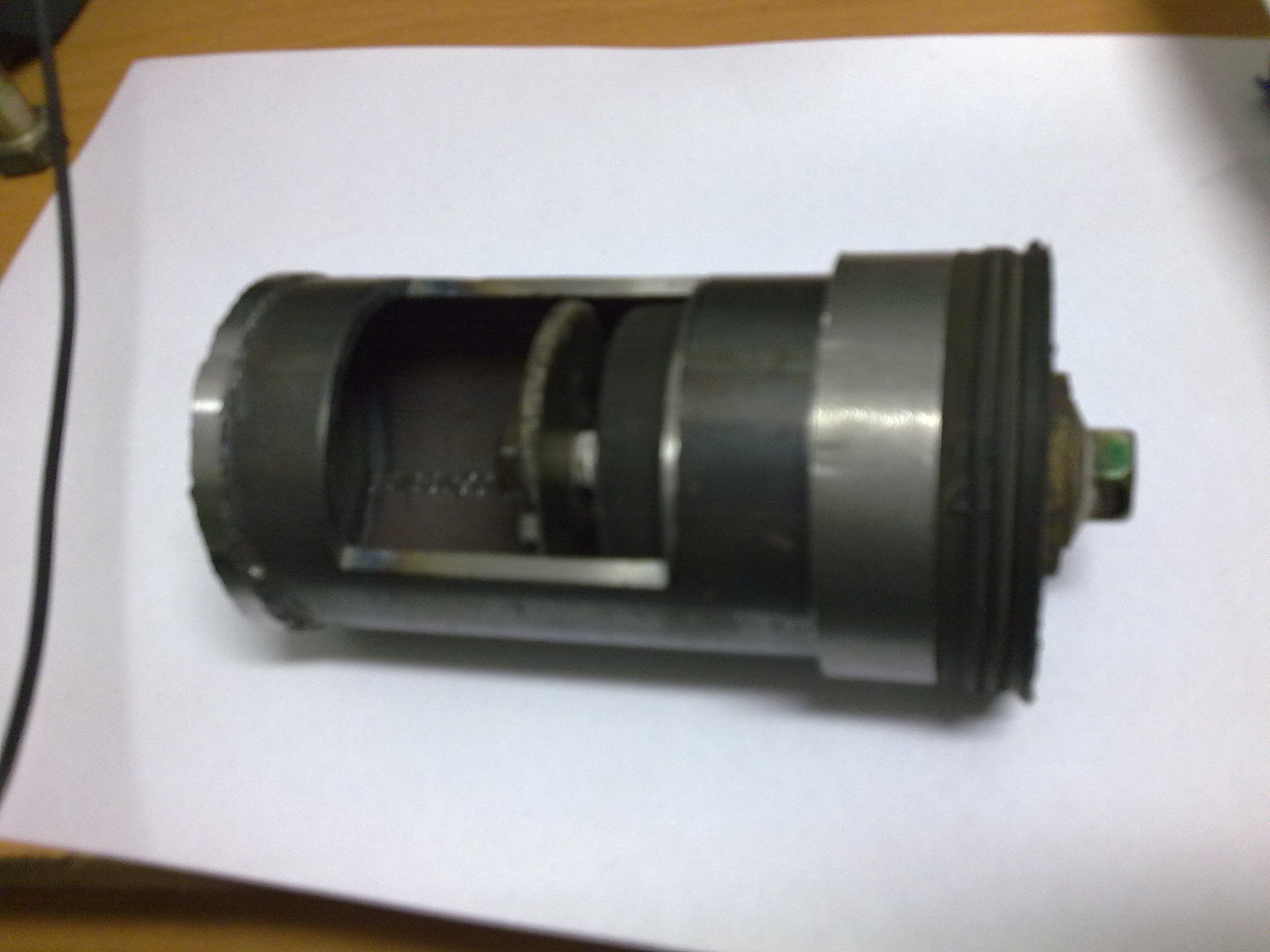

Я про ту, что на фото с разрезом. Про девятошную сразу подсёк, но у меня рама с заводским ухом под демпфер.

Не обижайся, но мне кажется это пустое озадачивание токаря. Просто в полости этих супермега проставок будет набиваться чмище, а это не хорошо. Хоцца эксклюзивного боди лифта - перевари вверх кронштейны крепления кузова к раме - тоже геморойнее капролоновых проставок :;-): Без обид :*DRINK*:
