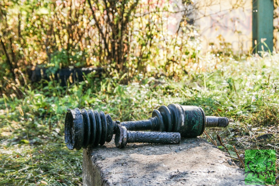

МШУ писал(а):..Гемор с двушками только один= ИФС ,со всеми вытекающими....Дык на 3-шках и 4-ках,этого гемора в 2 раза больше. :)
А можно подробностев про гемор с ифс?
А то я тока про гемор с неразрезными знаю: ::-D:
Встретили ремонтирующего ступицу легендарной Тойоты Андрушку с Сашей – прадо мосты же самые крепкие мосты в мире (эвакуирующийся близард тоже развалил шкворневые на самом крепком мосту в мире),
http://mudproduction.ru/articles/30-sha ... -2013.html
ftsyuri1@mail.ru
МШУ
Сообщения: 28930
Двигатель:: 6.2диз и 1.3бенз
Благодарил (а): 91 раз
Поблагодарили: 515 раз
Re: Оснащение Pajero IV в сторону Off-Road'a
Сообщение МШУ »
Т.е. пыльники шрусов ни разу не гемор?
Про цельный мост: если за сезон ни разу масло не смотреть,да и при старом сальнике п\оси, не мудрено,что трансмиссионка со шрусовой смазкой перемешиваются.
Жипер
Сообщения: 22073
Двигатель:: 4d56, 4m40, 5vz
Откуда: Приморье
Откуда: Владивосток
Благодарил (а): 39 раз
Поблагодарили: 499 раз
Сообщение Жипер »
МШУ писал(а):Т.е. пыльники шрусов ни разу не гемор?
Ни разу.
И гораздо меньший, чем свернутая полуось, разваленый шрус моста и обрыв его же сошки.
Чем регулярно страдают те же прадосы.
В условиях ТР2 естесно.
У Пыжика я максимум меняю 2-3 привода за сезон.
При чем после этапа, ибо на трассе они почему то не ломаются, даже при полном отсутствии пыльника.:)
И даже при разваленом приводе, машина продолжает двигаться дальше, а вот мост останавливается пачимута.:)
