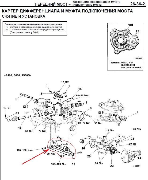

Это та поперечина на которой есть опора переднего моста?SNK979 писал(а):Проверь затяжку болтов поперечины рамы между передними рычагами...

да это она, ежели болты ослаблены( их четыре) грохот гарантированzub писал(а):Это та поперечина на которой есть опора переднего моста?SNK979 писал(а):Проверь затяжку болтов поперечины рамы между передними рычагами...
