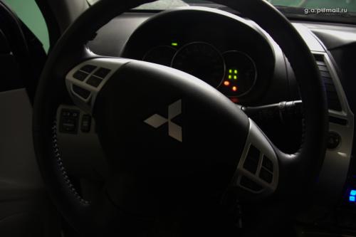

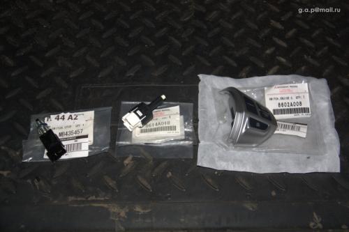

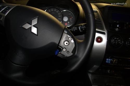

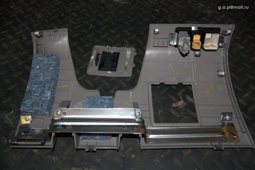

Re: Установка круиз-контроля

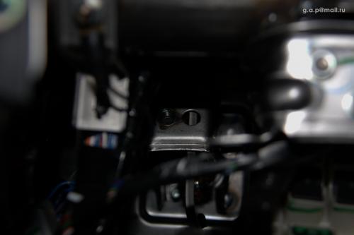

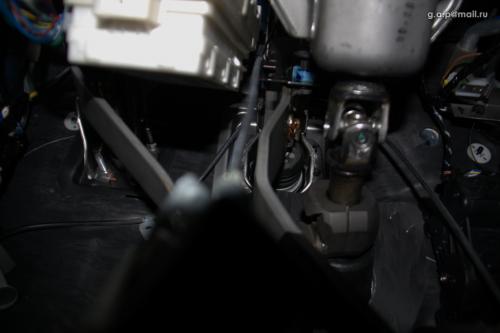

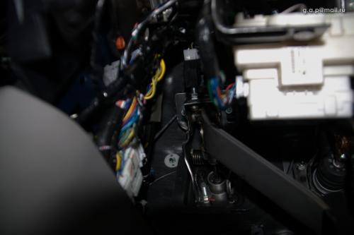

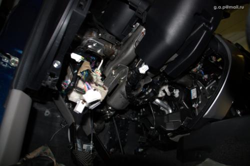

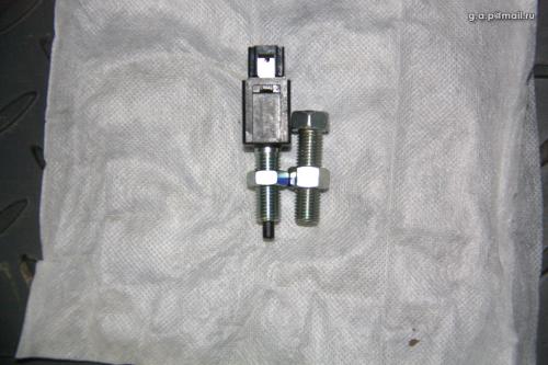

Вот все фотки
http://vnedorozhnik.net.ua/index.php?sh ... =0&start=0
вот тут даже описание делал
Фотки правда все строго на оборот
Решил подкорректировать
У меня изначально кнопок не было ВААЩЕ!
Полная установка занимает со всеми разговорами 2 часа-это в раскачку не спеша.
Mitsubishi 8619A017 Датчик угла поворота рулевого колеса
Mitsubishi 4400A216 Электропроводка подрулевого переключателя
Mitsubishi 8701A087 Кнопка круиз контроля
Mitsubishi 8602A008 кнопка музыка
Mitsubishi mb435457 Выключатель стоп-сигнала под педаль сцепления
Mitsubishi 8614A018 Выключатель стоп-сигнала под педаль газа
Для снятия улитки, необходимо снимать руль, для этого нужен дополнительный инструмент, а именно железная пластина с отверстиями под болты руля.
Принцип снятия посерединке под пластину засовывается например несколько толстых шайб и начинаем медленно затягивать гайки, то есть нужно создать нагрузку, чтоб сорвать руль, раздастся характерное БУМ
потом гайки откручиваются и руль приспокойно снимается.
Дааа ГЛАВНОЕ возьмите маркер и поставьте какие нить метки, чтоб правильно потом поставить руль.
Ещё момент , обсуждаемый здесь, отключать АКБ или не отключать, я не отключал, но ключ был вынут из замка зажигания.
Всякие проверки начал делать после собранного на место руля с подключенной подушкой.

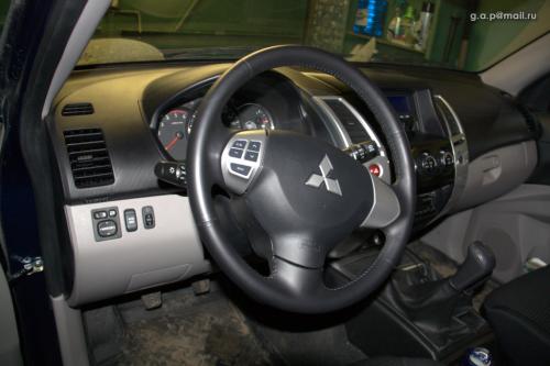

Установил круиз на авто. 2012 года, механика, руль литой.
Полезная опция.
Спасибо всему форуму и особенно Славко и Артур 29. Не знаю на какие кнопки нажать чтобы благодарить.
Полезная опция.
***Vladimir*** писал(а):Установил круиз на авто. 2012 года, механика, руль литой.
Полезная опция.
