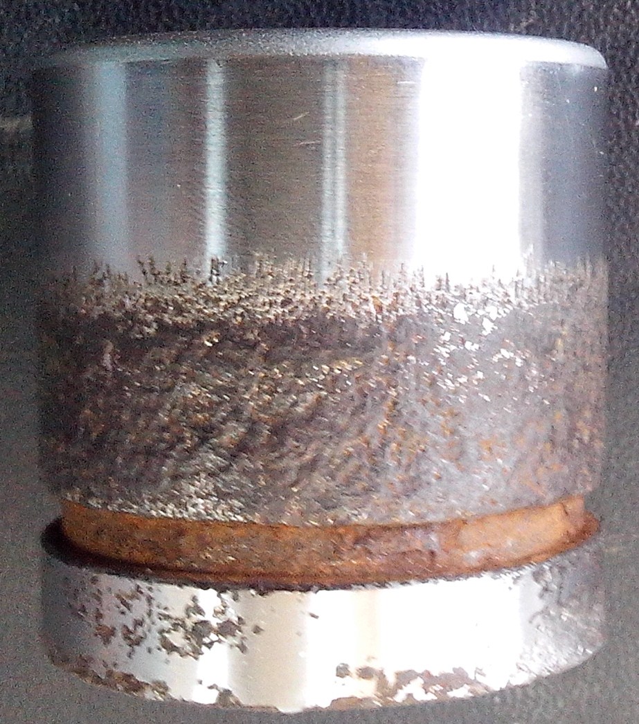

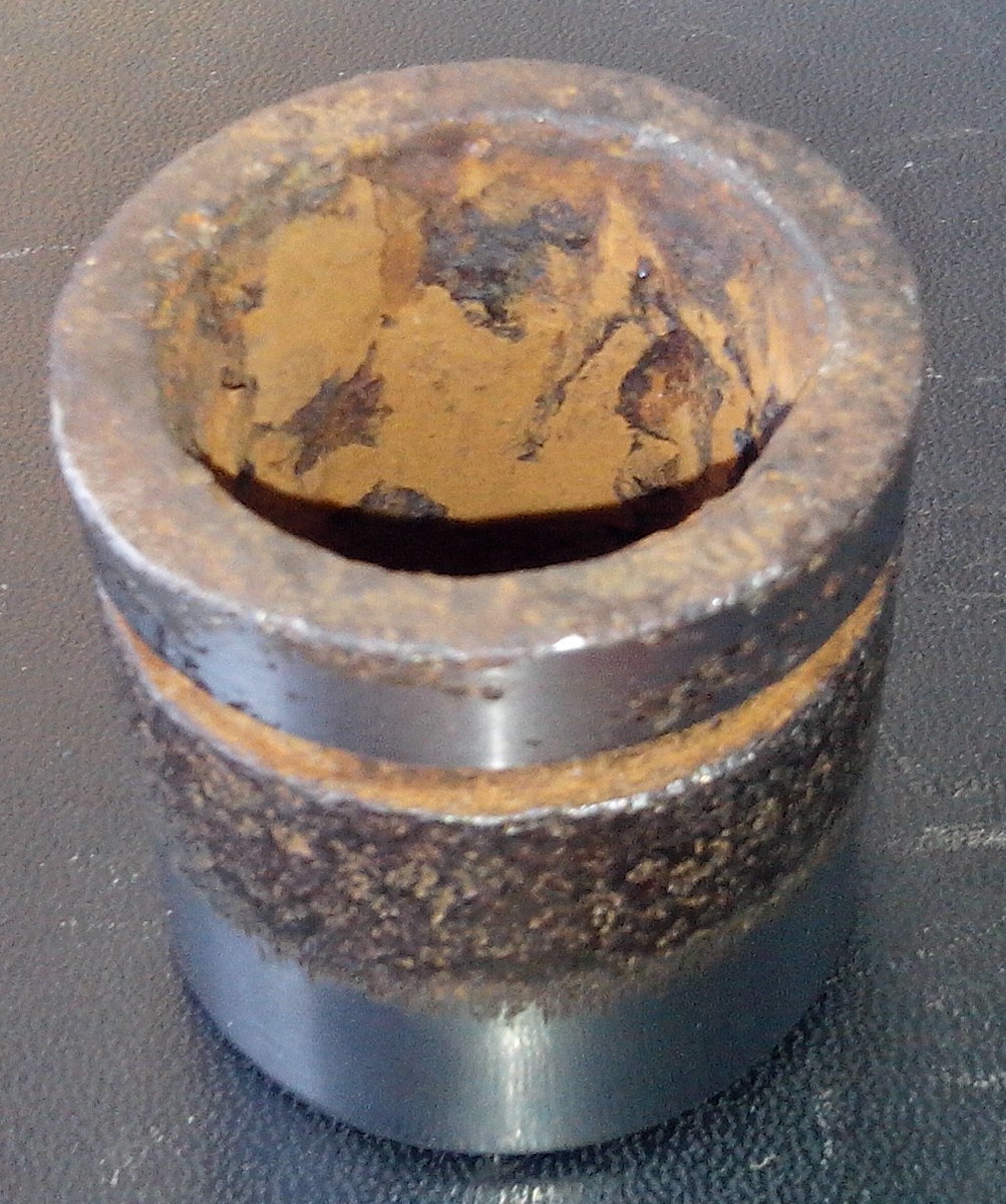

вчера дернул черт заскрежетать при торможении , разобрал упал в обморок, в результате знакомый слесарь выполнил аналох из как он сказал, 45 стали, полдня полет нормальный завтра остальные буду проверять супорта

Была такая же хрень. Купил новые поршни. Все промыл, поменял. Все равно сегодня заклинил левый.... может не в поршне заклинил. Может в направляющей... но факт - огнянный диск! Походу придеться менять передние суппорта... новые оригиналы - нереально дорого... может есть новые от чегонить? От хундая мож?
