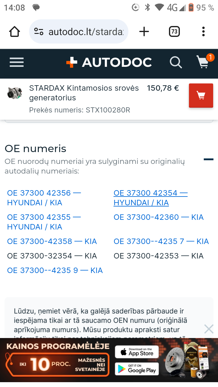

перенос генератора
Сообщение Mr.ToSsh »
Товарищи,
а на NMPS 4D56 кто нить заморачивался переносом генератора или установкой герметичного генератора?

перенос генератора
Сообщение Aleksej2000 »
ЧЕЛОВЕК ОТДЫХ писал(а): 06 фев 2010, 20:00 генератор заменил на 120 амперный от мицубиси диамант, кронштейны крепления на нем такие же как на стандартном и
а вакуумный насос там есть?
Сообщения: 20460
Благодарил (а): 101 раз
Поблагодарили: 1350 раз
перенос генератора
нет. и у отдыха бензинка. есть гены от делики на 110а

перенос генератора
алексей - Маленький Мук писал(а): 27 фев 2024, 14:42 . есть гены от делики на 110а
Я нашел от хундай/ Киа на 110а. Завтра привезут, сравню, если подойдёт, то возьму.

перенос генератора
Сообщения: 20460
перенос генератора
Видимо от портера. эт таж делика ток корейскаая. добавляют мощности видимо из за второго кондея

перенос генератора
номера, может кому пригодится. Кстати, тут на форуме нашел.
