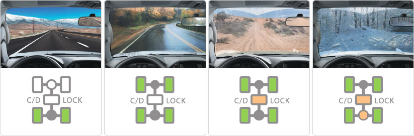

Нет всё неверно понимаешь, в отличии от нив и тойот на суперселекте гребут сразу обе оси, а не какое-то переднее/заднее 1 колесо. дифференциал на СС заблокирован вискомуфтой, далее можешь почитать тут - https://www.carscope.ru/mitsubishi/arti ... uraya.html и тут - http://offroadclub.ru/faq/off-road_school/87894.html

Я бы добавил, что НЕЖЕСТКО заблокирован. И в этом довольно сакральный смысл, поскольку данный факт позволяет без проблем входить в любые повороты и нивелировать любые неравномерности вращения передней и задней оси в любых ситуациях.При этом сохраняя оба колеса ведущими в "скользкой" ситуации.
А неравномерность эта, кстати говоря, не только по объективным причинам присутствует всегда, - она даже ДОЛЖНА быть, т.к. на заднеприводных машинах правильно качать зад сильнее чем перед для достижения бОльшей устойчивости на трассе на высоких скоростях.
Так что да - суперселект это сила. На Крузаках тоже есть подобная система (не на всех), забыл как называется...
И, надо заметить, MMC позиционирует 4H как нативный режим рабты трансмиссии. 2H они рассматривают как не особо нужный в принципе...

Проще говоря - это основной режим работы трансмиссии, заложенный изначально конструктивно. В этом смысле для нее 2H более НЕестественный режим, чем 4H.
Даже когда у тебя машина стоит полностью выключенная на стоянке - клапана под капотом "сдуваются" и автоматически включается 4H.
Также, если ты случайно где-то в лесу повредишь вакуумную систему - машина автоматически станет полноприводной. То есть, в сложной ситуации она тебя не оставит с "голой жопой" наедине с природой.
