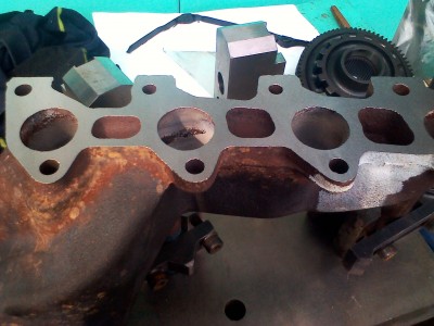

Ну как сварили? А если им предложить мелкую партию, я думаю желающих пол форума найдётся....m0nster писал(а):Приехал заваривать коллектор на джунике, специально обученные мужчины посмотрели сказали что все равно лопнет через какое-то время так как был уже опыт. Предложили вариант за 6т.р. сварить из нержавейки, показали фотки сваренных и установленых на другие авто, говорят год гарантия все дела. Сижу вот теперь думаю 7т.р. за новый который тоже может лопнуть так как это конструктивный косяк или заказать из нержавейки. Кто что думает по этому поводу, может у кого то есть опыт эксплуатации такого самопала?

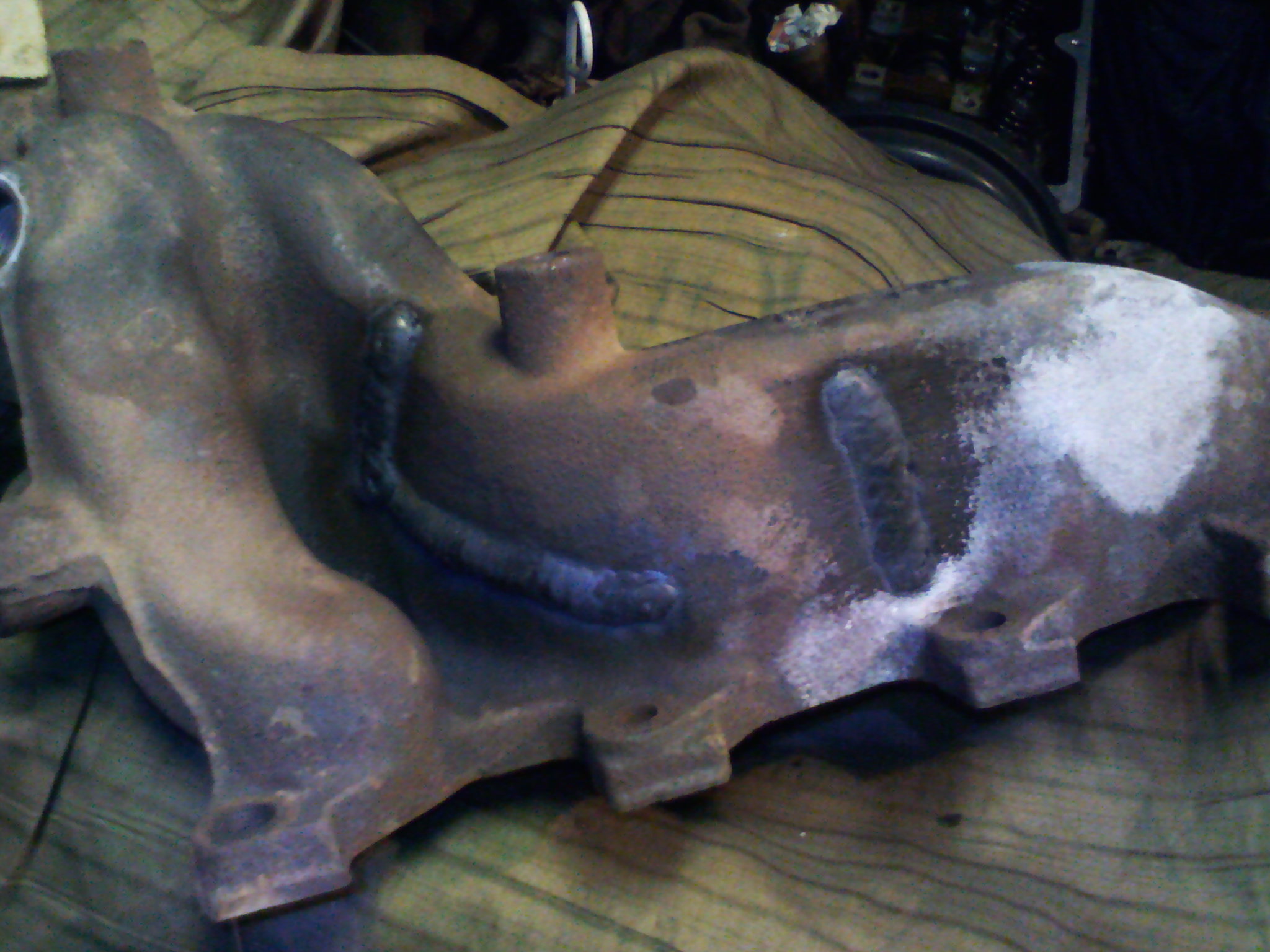

T.Rex не не стал замораживаться, заварил на военном заводе свой коллектор уже 30т.км. держится пока. Варили по технологии, остужали и грели в термокамере. Там же моему другу проваривали головку блока на Surf 2L-T до сих пор живой уже больше 100 набегал, меня это обнадеживает

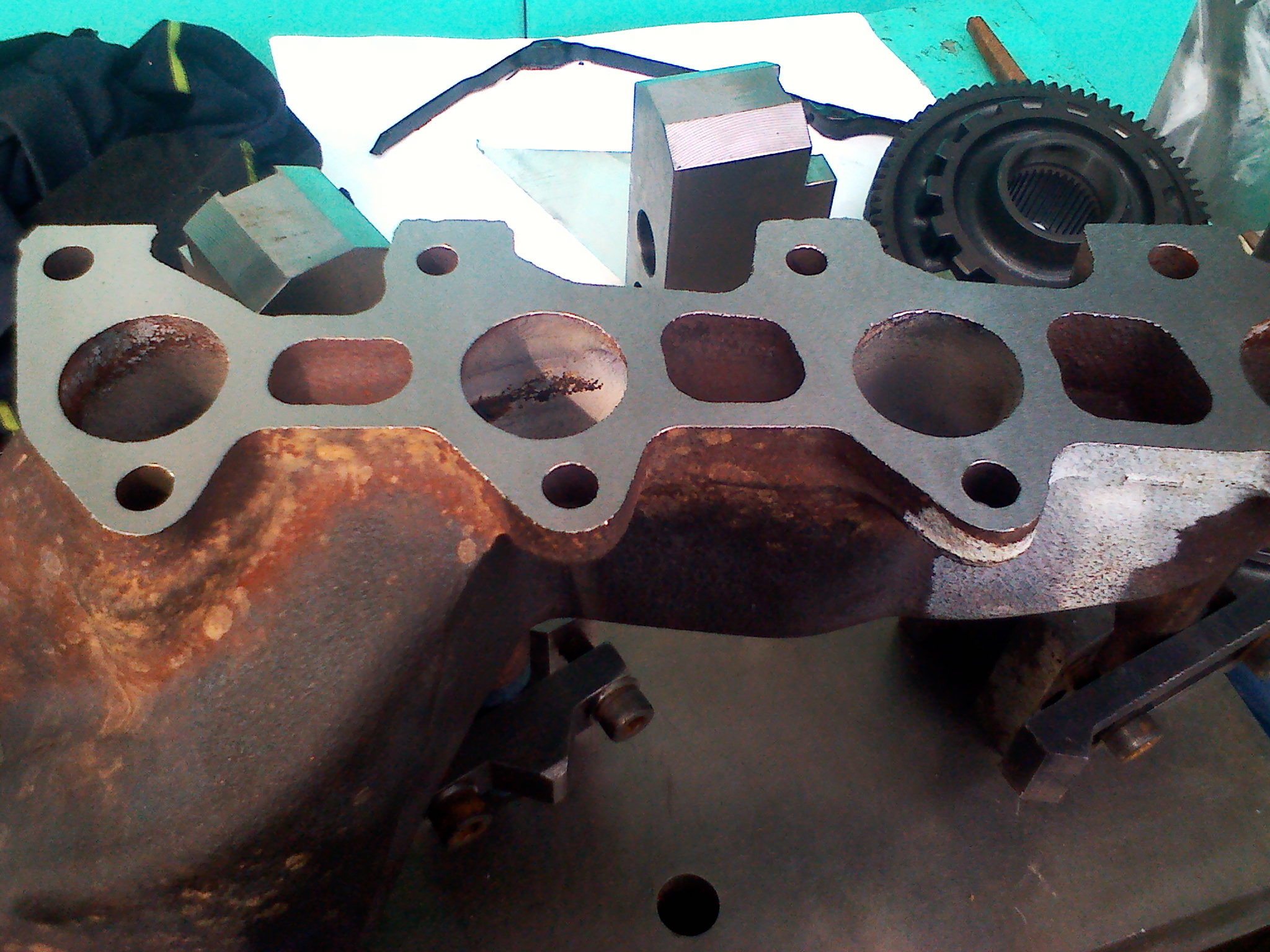

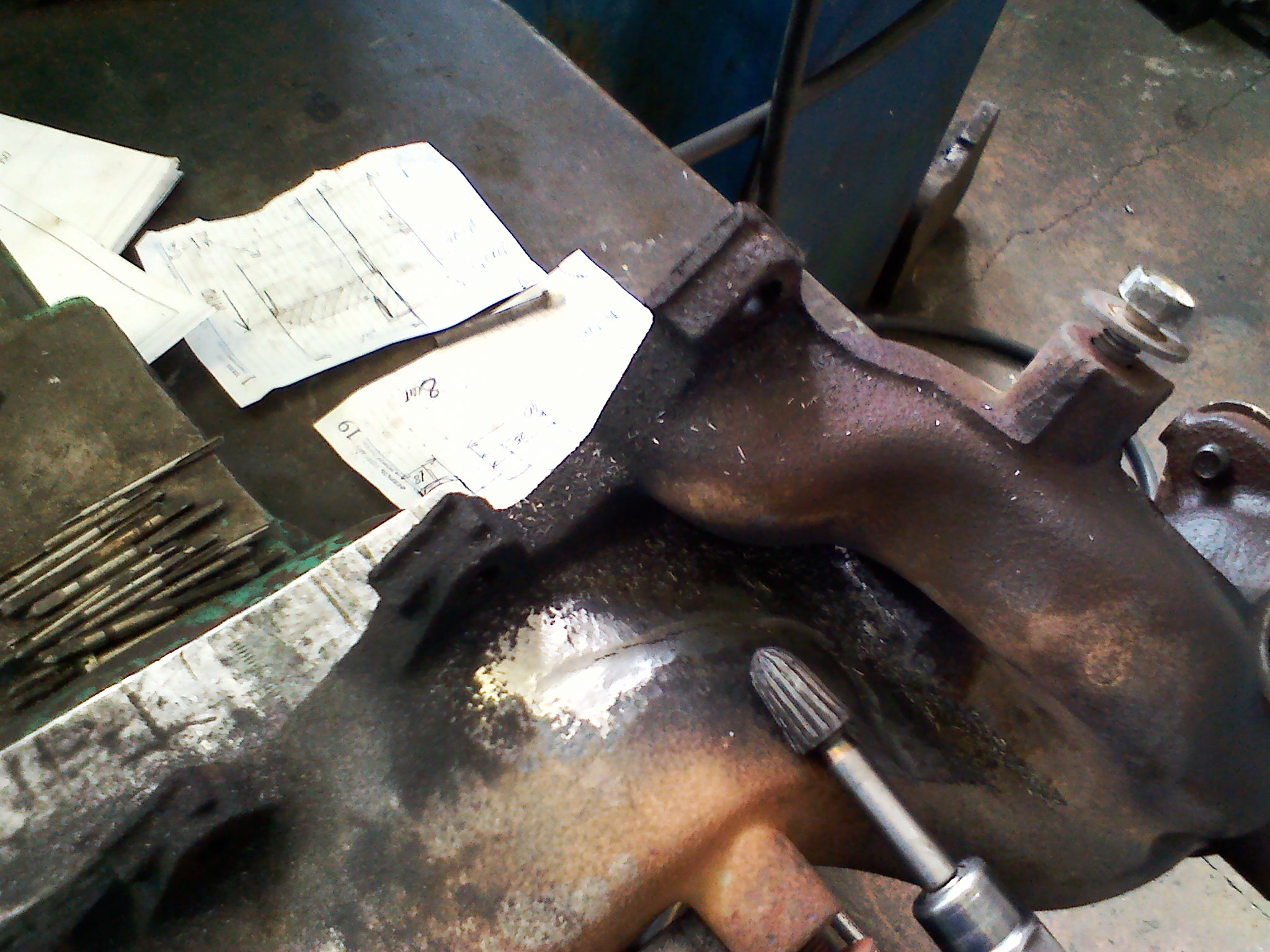

когда менял колпачки обнаружил что колектор с трещеной(( снял заварил. после сварки пришлось шлифовать т.к. повело его гдето на 1мм.

Почитал всю тему и купил новый. Сварка,лишь временное решение. Покататься и продать.
