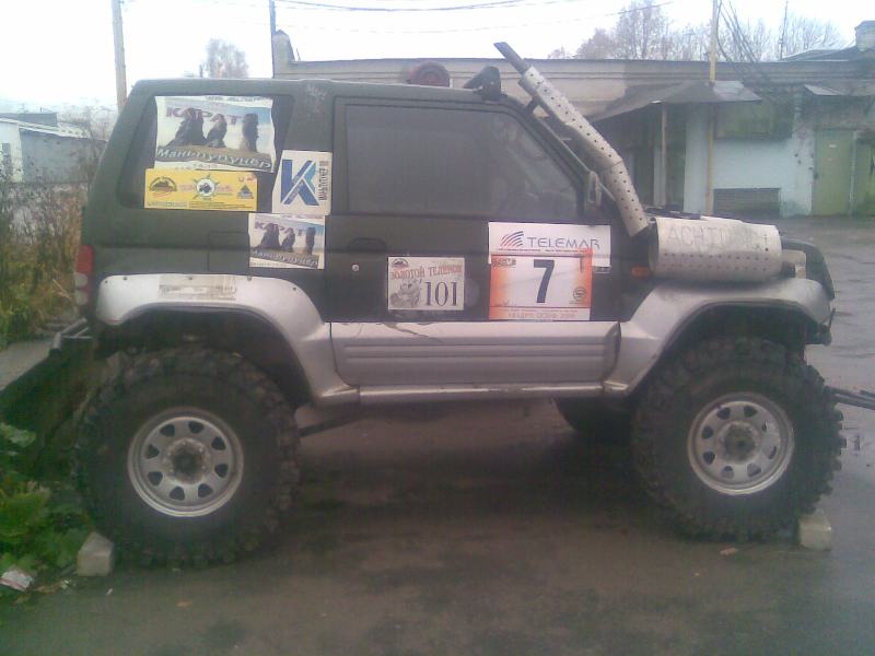

igor-k писал(а): Подробные фотки 1250 кг котлеты покажете ? с описанием где, как и каким образом получилось выйти на такой вес ? Будем изучать и перенимать опыт.
У меня такая котлета :o
П-II 4D56 92г.в. мех. SS Мехлебёдка. пары 5.285 блок. Cooper Discoverer STT 35х12.5/15
=D> =D> =D> Выхлоп-зачётный!(уже пару кг скроил!)
Заметьте,что задние стёкла на месте!!!!!! :)

МШУ писал(а): Заметьте,что задние стёкла на месте!!!!!! :)
Зато задней двери нет, вместо неё лёгкая алюминиевая (1мм толщина) калитка.

2Verner !А скока у тебя база получилась????(+- см)Мне щас очень актуально,тк 20 см лишних на жопе образовалось-думаю-либо базу удлиннять,либо жоп отпиливать :(
