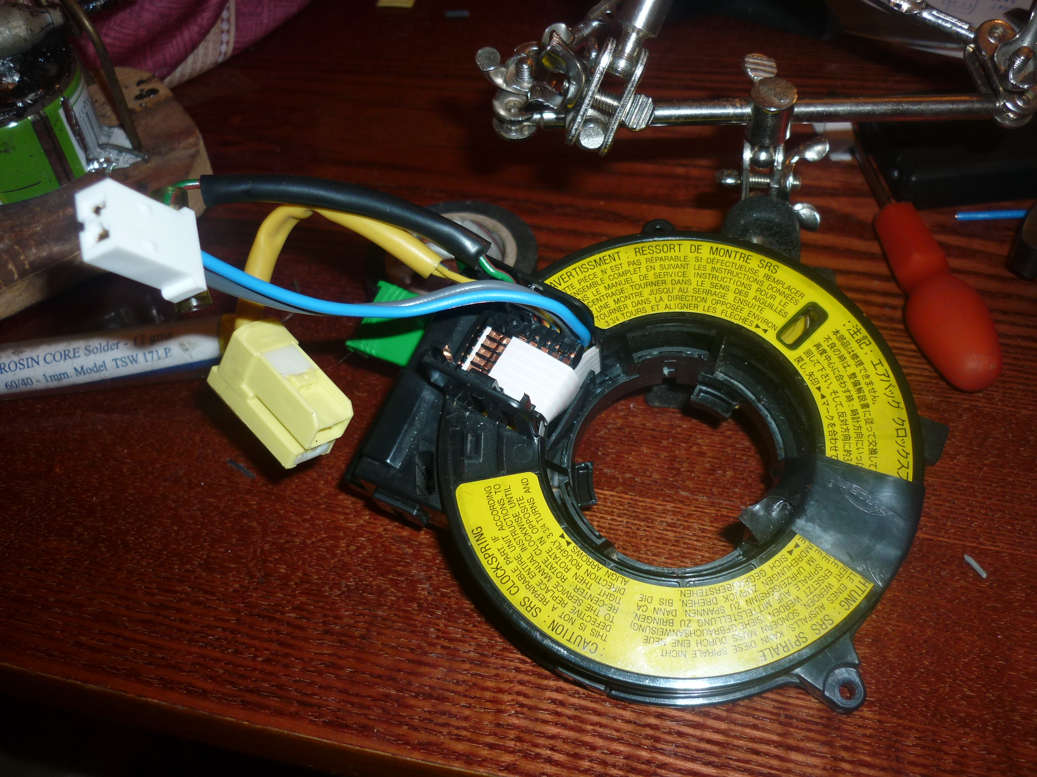

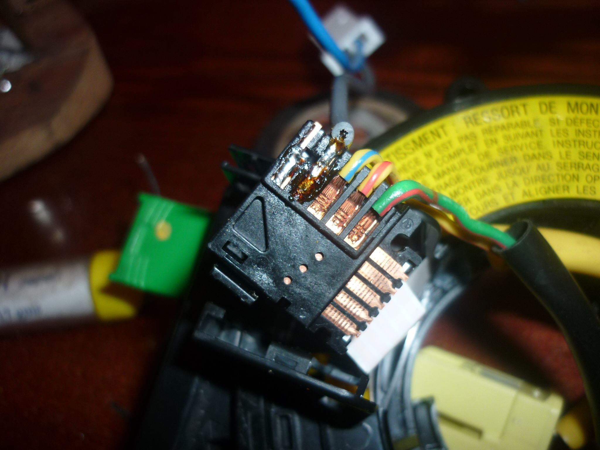

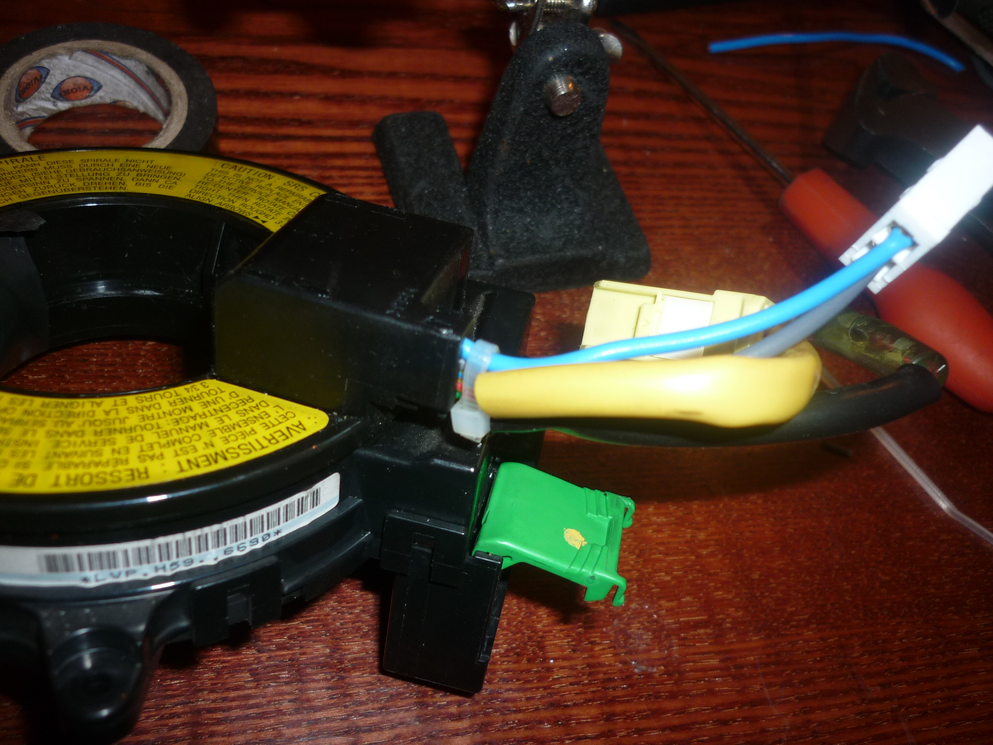

провод от автомобильной сигнализации к переключателю, второй конец припаял к улитке, разрез по середине, быстросъем, вот и все, в описании все подробно описано где и куда паять, что к чему подсоединять, если что не понятно будет пиши, отвечу.

вот и я с круизом. делал все как описано про аутлендер (паял контактное кольцо,переставил контакты, поменял лягушку). только пришлось повозиться с крепежом рычажка в руле. вырезал дополнительную металлическую ленту-кронштейн, к которой крепил рычажок. которую уже крепил к рулю.
а руль сфоткать забыл.
