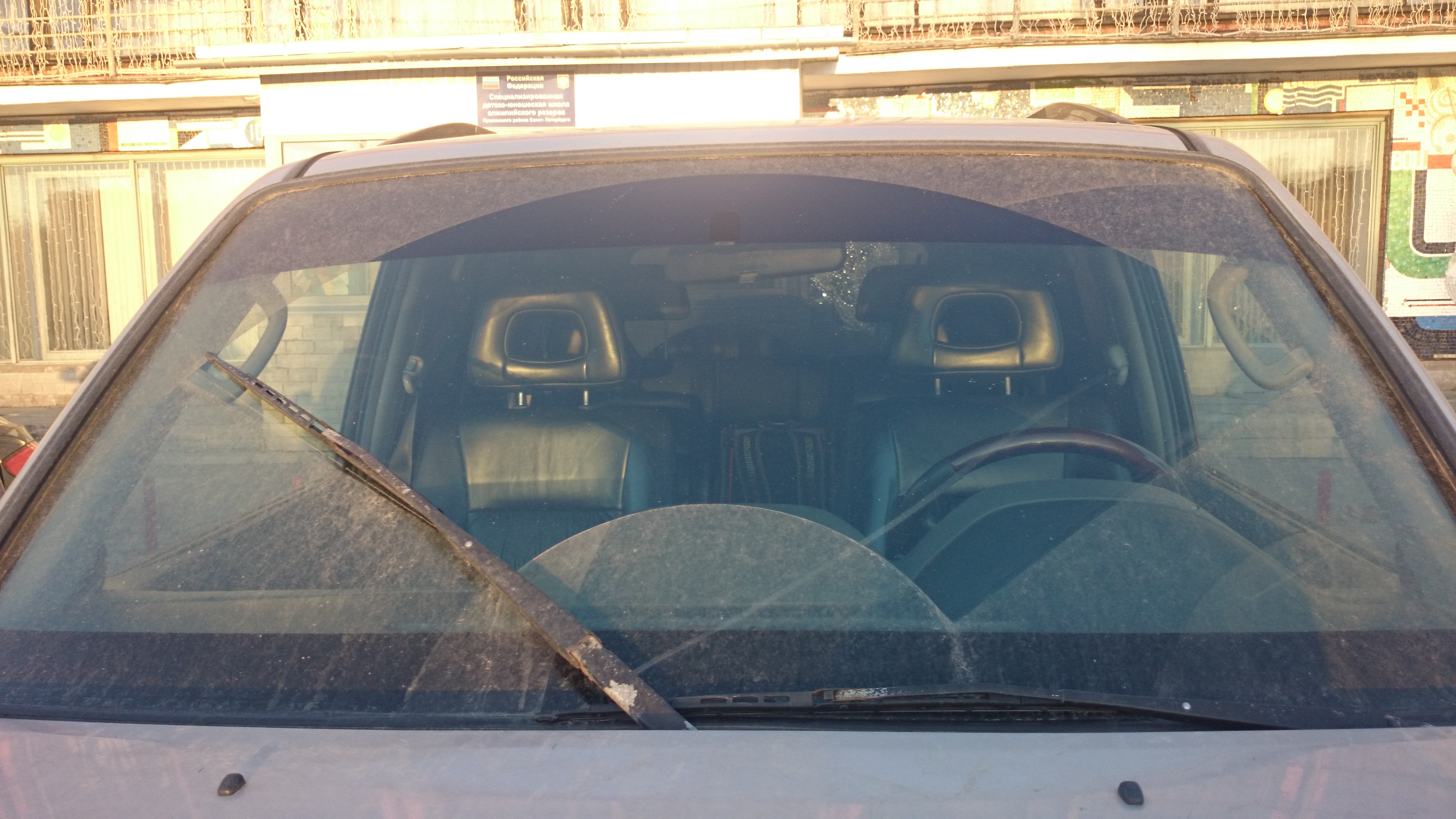

Работает новая трапеция, конечно, идеально.
Правда, как ни старался настроить, левым дворником в крайнем положении доходит аж до левого молдинга стекла. При этом в крайнем нижнем положении дворник тоже на краю стекла, чуть ли не на молдинг заезжает. А может просто резинка стекла у меня сильно топорщится в сторону... ибо пальцами легко отгибается "на пошире".

Чтобы не было данного эффекта - надо подогнуть Z-образную пластинку на моторчике.
Как вариант, уже кто-то до вас пробовал ее молотком выпрямить, чтобы на старой трапеции увеличить ход щеток.

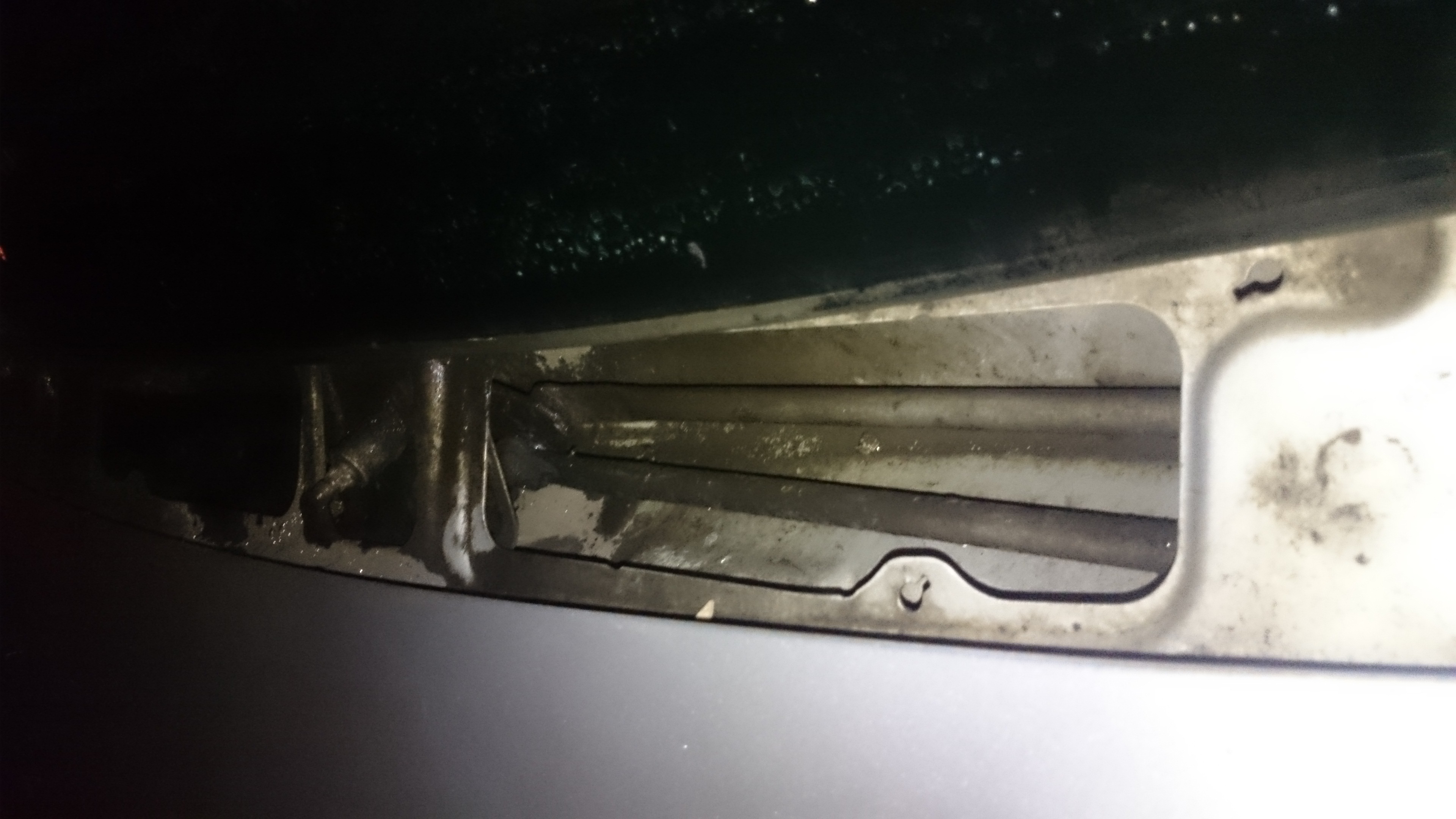

Примёрз с утра левый дворник и перестал шевелиться! Поехал на работу пешком ((
Поискал, почитал... Приехал домой и сразу полез разбирать. Слетела тяга, поставил обратно, работает.
Спасибо форуму за подробную инструкцию! :*THANK*:

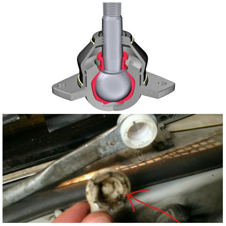

Я про вот эту штучку говорю, они вставляются друг в друга, выглядит как маленькая шаровая :)
Фото для примера :

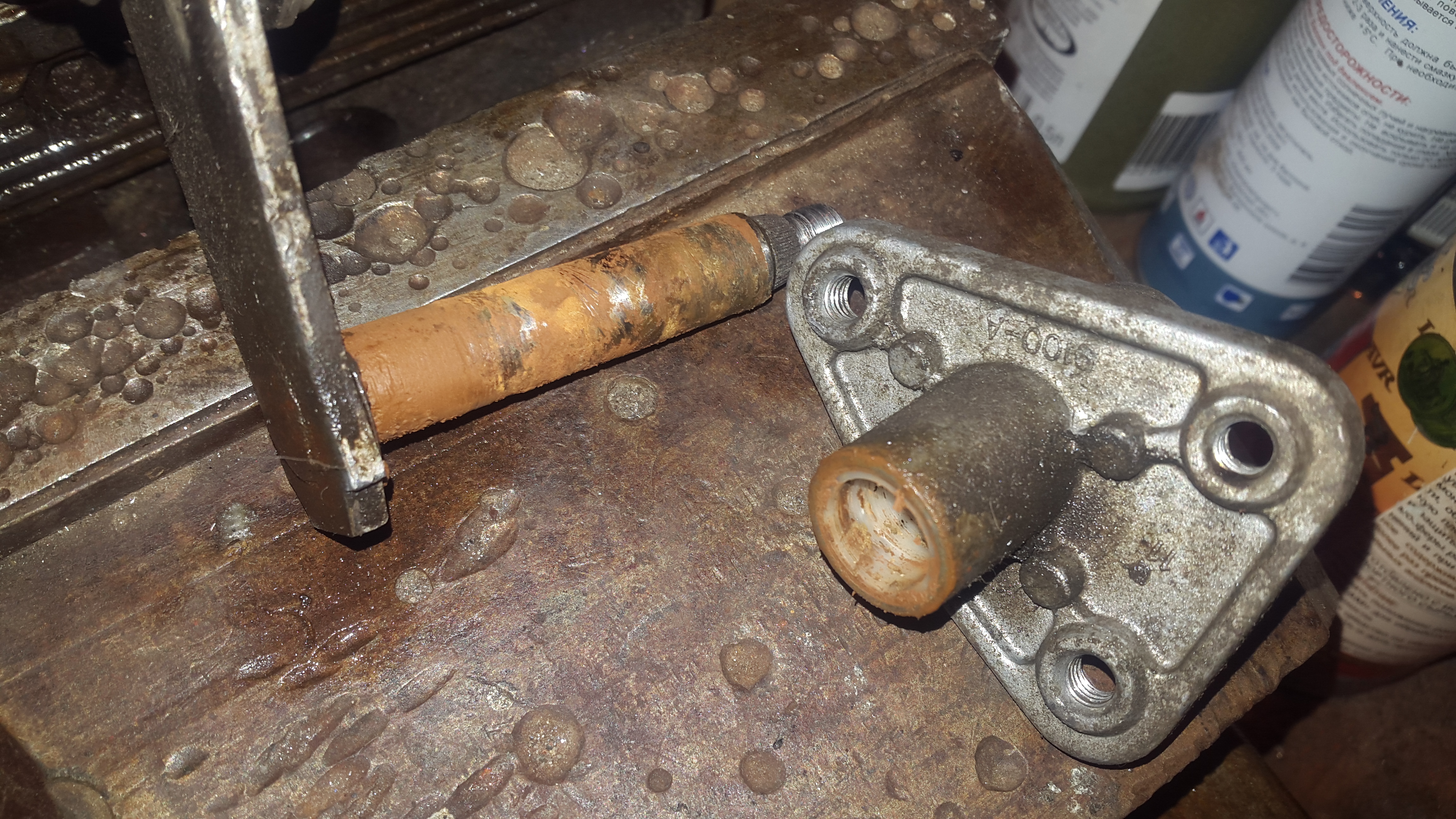

Скоропостижно так (пару дней назад) появился скрип со стороны лобового стекла. Подумал на щетку. Вечером взвизгнуло так, что собака сзади, спящая на полу, подпрыгнула на сидение.
Напрягся и я. Отвел поводки - скрипит трапеция. Предположительно правый вал. Вскрыл. Результат на фото:
Коррозия вала правого стеклоочистителя
Все зачистил до металла, смазал смазкой МС1600 как влагостойкой. Также смазал ей же все шаровые шарниры. В одном был люфт - компенсировал полоской из ПЭТ бутылки (по длине в окружность шара, а ширина = глубине пластикового наконечника) - компенсировало плотно.
Мотор стеклоочистителя аццки зверский - качал вал, который руками и клещами фик повернешь.
С ревизией успел вовремя (хорошо, что не стал оттягивать) - пластиковый наконечник тяги на кривошип мотора уже дал трещину. Сколь проходит - хз. Думается, что второе заклинивание уже не переживет. А так наконечник на шар садится с хорошим щелчком.
