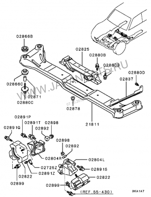

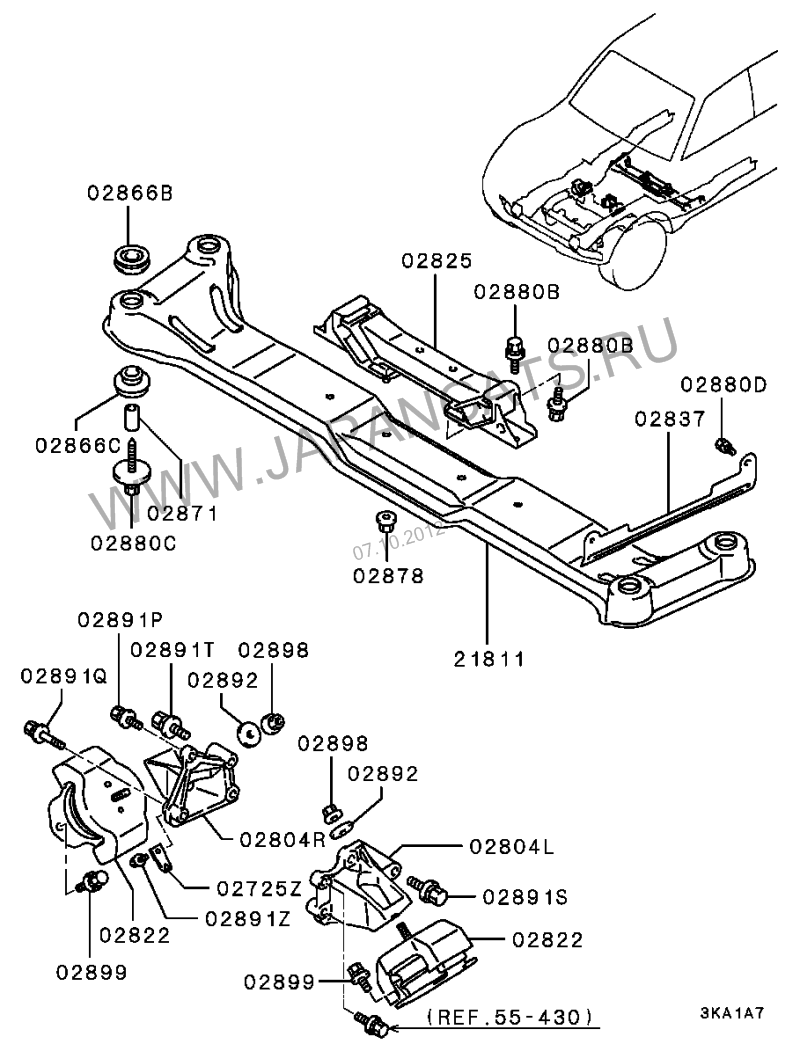

у меня тоже самое, но только ровно на 2,5 тыс об. Сегодня мастер в яме с ломиком подушки дергал, с правой стороны поджал, и проблема пропала. Только вот сказал, что ее заменить нереально сложно, тк нужно приподнять двиг. Сейчас у него уточню, какую именно подушку он проверял, что вибрация уходила.
Так все-таки что именно нужно поддомкратить- саму АКПП или раздатку?

Ничего сложного. Если об этом.

похоже не эту. две симметричные, которые держат двиг. с правой стороны действо дало эффект. Сейчас перечитал все темы с подобной проблемой и решил устранить ее методом игнорирования. 110 иду по трассе, гула нет, обороты 2,4-2,5.
