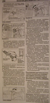

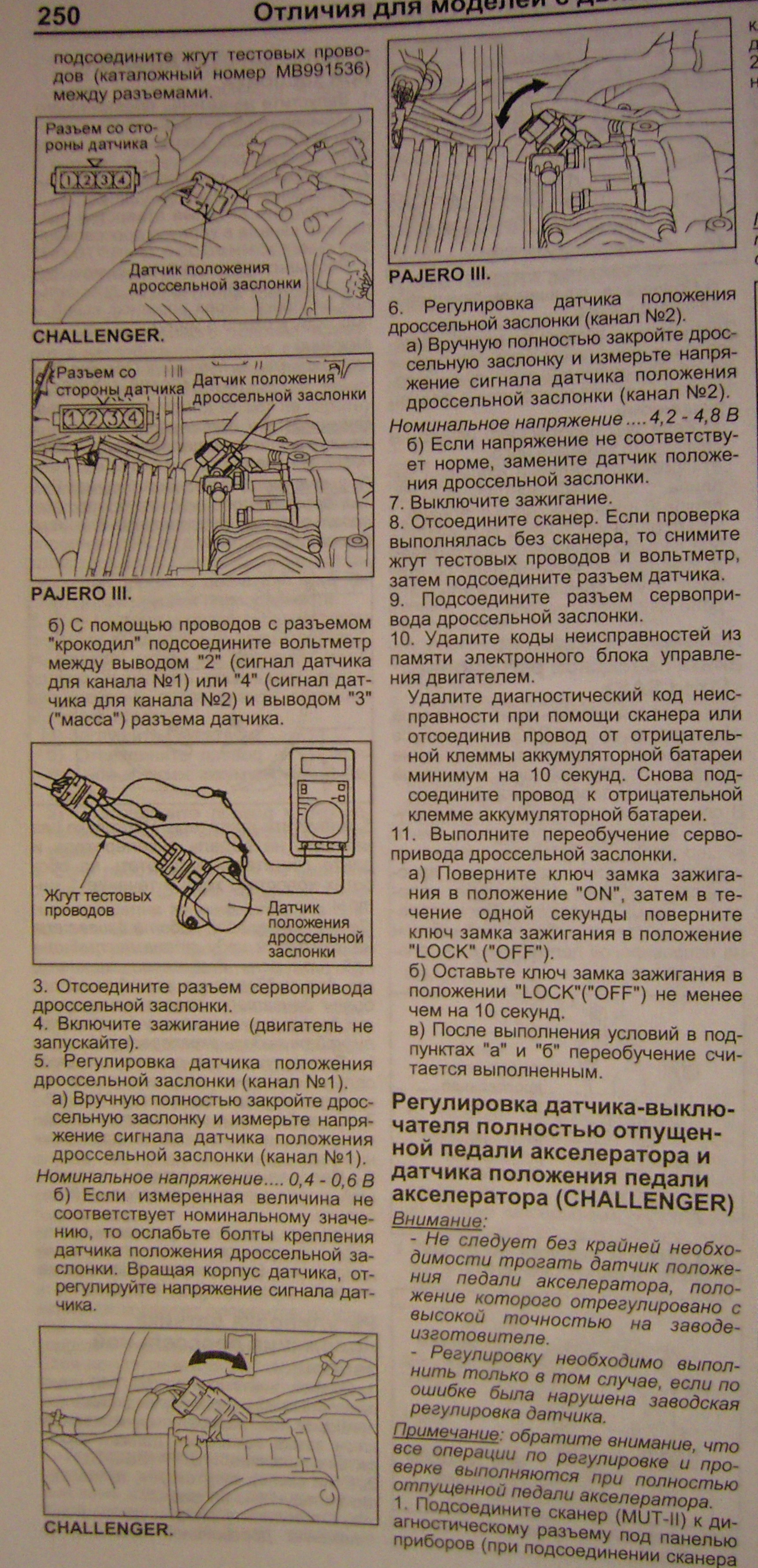

Как эт не выдает,если чек горит.А про заслонку,дык никто еще вроде не догадывался разделать ее под орех. Вольтметром можно,ща фото дам. Звучит геморно,на деле не очень.Если вкратце -цепляешься к проводам 2 и3 датчика,иглой проколов,напр.Снимаешь разъем с привода заслонки,вкл зажигание,прижимаешь пальцем заслонку и ловишь,шевеля датчиком, эти 0.45в
