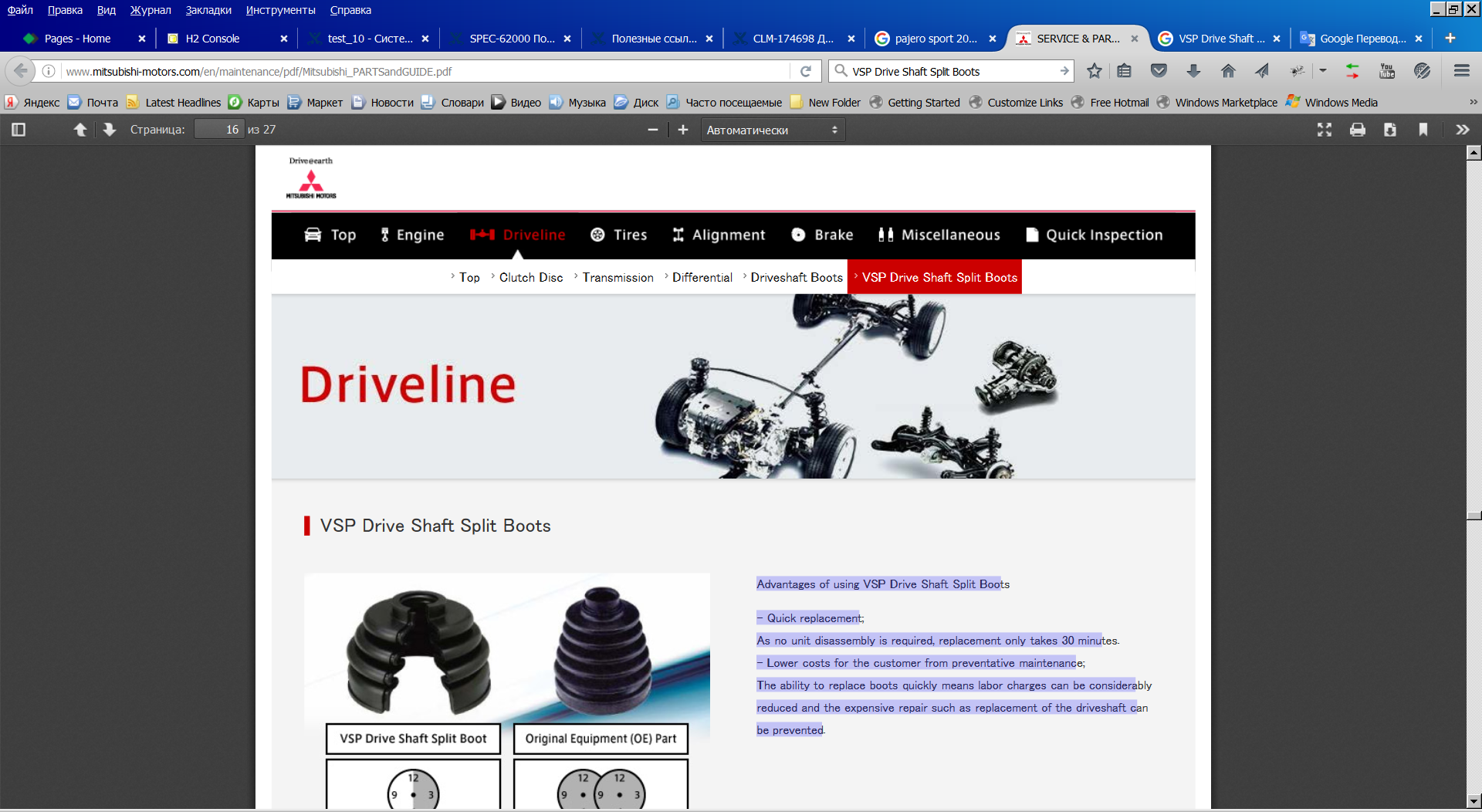

В каждой шутке ест доля правды, вот наткулся. Сама митсубися говорит что разрезные пылники можно поменять за 30 минут!jiuxo писал(а): Еще можно срезать старый пыльник, а новый разрезать и склеить потом
Сейчас придет SNOOPER и будет в шоке от такого предложения
Вообще это шутка была
Только номерка нет, номерок знает кто?

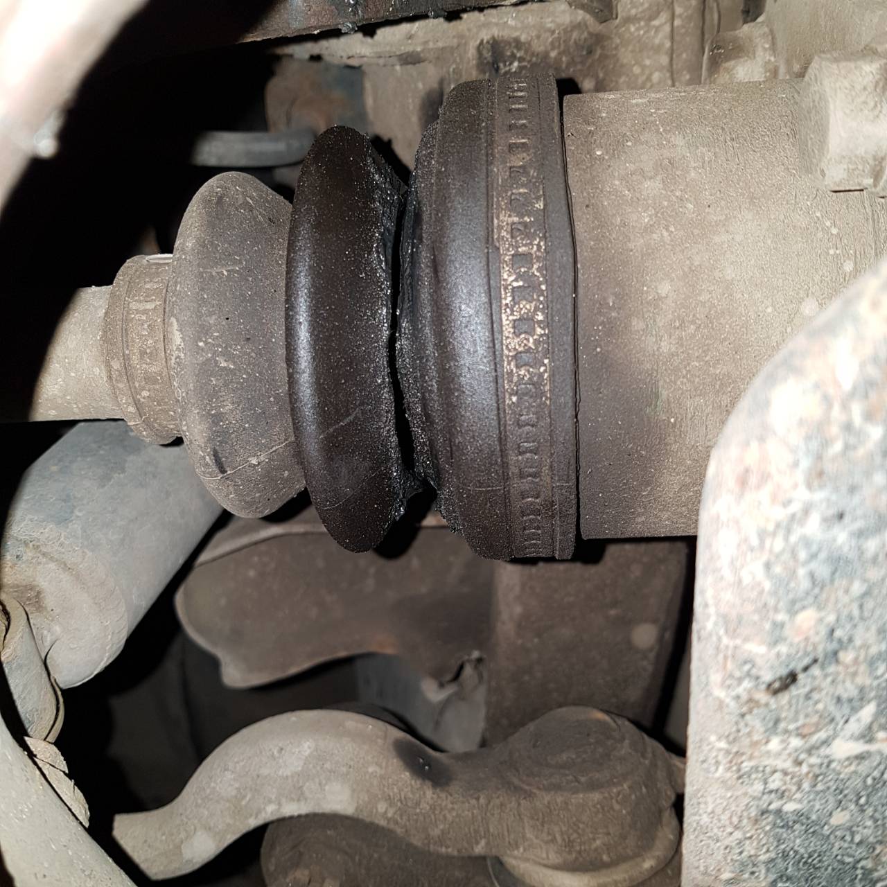

Добрый вечер всем! Парни можете подсказать пожалуйста, сори что задаю вопрос заезженный.
Sport 2007 года, на яме заметил неделю назад сильное запотевание на внутреннем пыльнике с правой стороны, сегодня полез осмотреть вдруг хамут ослаб и тд..... и увидел, что внутренний пыльник левого колеса вообще рассыпался и наружный пустил трещину в 2 см.
Вот теперь хочу заменить сразу все, чтоб по 20 раз туда не лазить.

Внешний левый был целый 100% не так давно проверял, а вчера он состоит с 2х половинок)..... даже смазки вокруг нет не заляпало, как это обычно бывает... Видать только-только произошло, сегодня обматаю пакетом, стяжками - скотчем.Fox414 писал(а):Внешние пыльники почти вечные, если арматуру или палку не поймаешь.

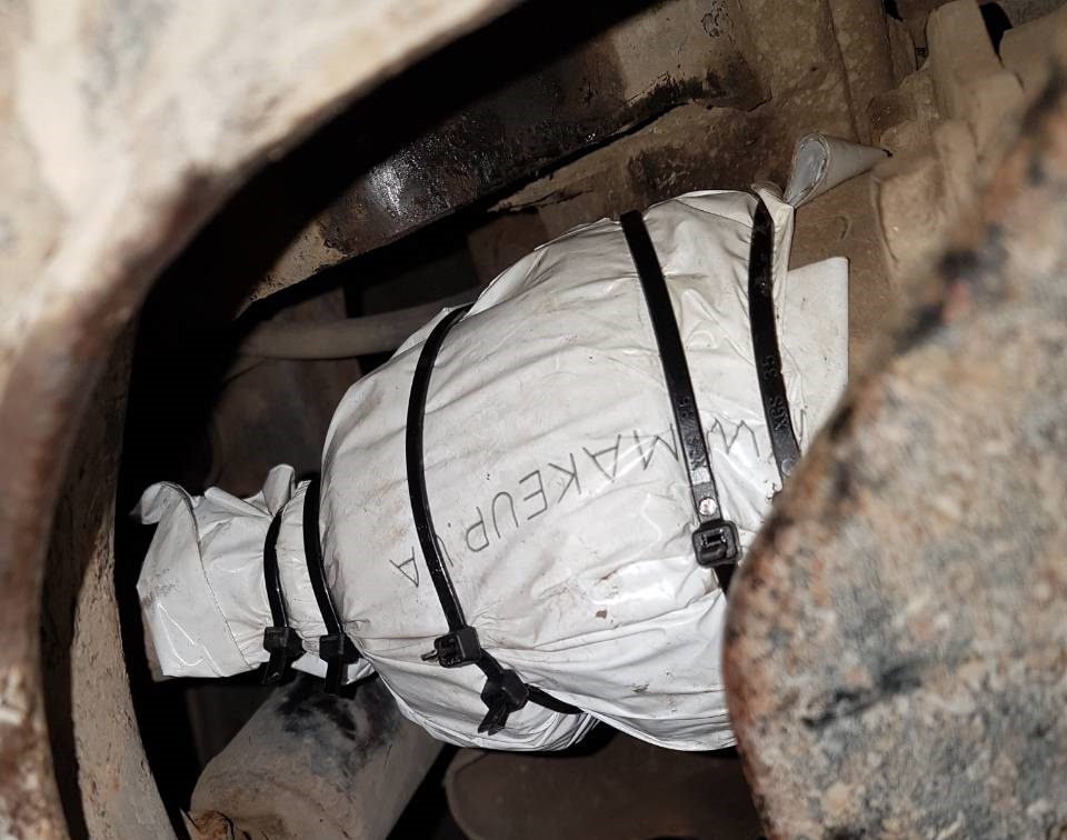

Протри пыльник, и замотай пищевой пленкой, будет вообще герметично.gelo1 писал(а): Внешний левый был целый 100% не так давно проверял, а вчера он состоит с 2х половинок)..... даже смазки вокруг нет не заляпало, как это обычно бывает... Видать только-только произошло, сегодня обматаю пакетом, стяжками - скотчем.

Спасибо всем принял инфу! Сегодня осмотрел правую сторону, там только хамут ослаб, заменю на новый, а вот слева 2 пыльника под замену
Сделал временно.
Сделал временно.

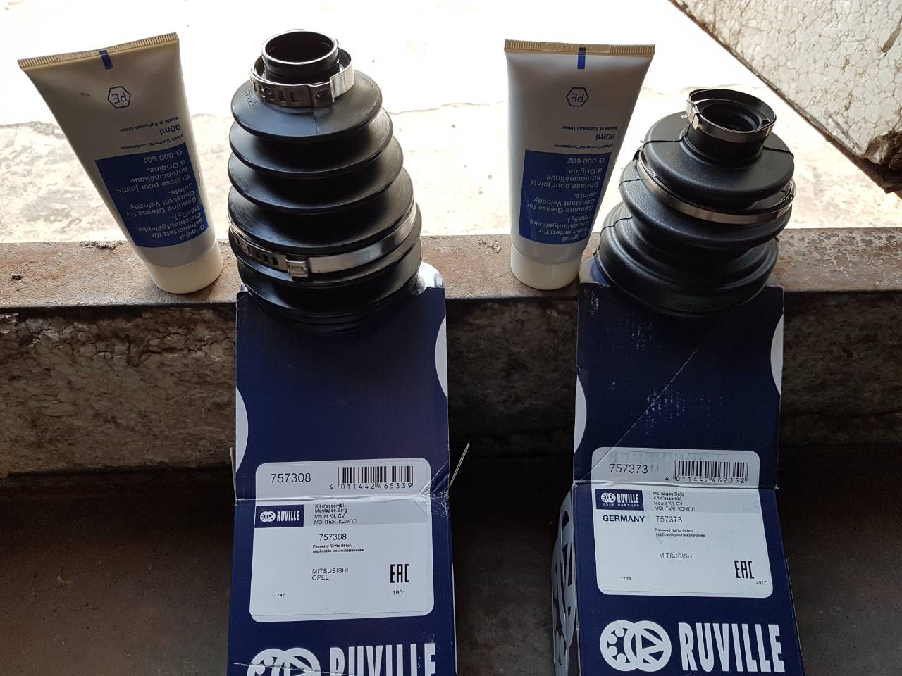

Добрый! Купил немного другой марки. Посмотрим, как будут ходить
757308 Ruville
757373 Ruville
Внутренний из плотной резины на ощупь, а вот наружный дубовый пластик вперемешку с резиной.
В комплекте идет смазка и хомуты. Хомуты на наружном отличные, на внутреннем буду докупать.

так так и должно быть. Внешний пыльник тонкий( пластиковый) и его трудно утянуть ленточным хомутом, усилия не хватит. потому и ставят зажимные хомуты а внутриний наоборот толстый резиновый, его можно разрезать( продавить) теми хомутами которые идут на внешний, да и натянуть будет проблематично( защелкнуть зубчики) так что на внутриний ленточный
