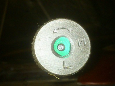

Sikov писал(а):Свой вопрос хочу вставить) Установил лифт-комплект IronMen. Торсионы устанавливались по меткам, но при регулировке болты пришлось выкрутить до конца, соответственно на кочках сильный отбой. Я понимаю, в таком случае нужно переставлять на зуб, но чтобы не выполнять работу дважды - ВОПРОС: Хватит перестановки на один зуб или все же стоит на два?
Подниму темку. А где вы нашли метки на торсионах. Свои час крутил вертел расматривал не чего не нашол. Кроме надписей по бокам не чего нет. Или же надписи и есть метки.
Паджеро 2 бензин 3,0 6G72 супер-селект. Подвеска Айромен + 2.5 дюйма. Рулевой демфер "Ранчо". Гудрич КМ 2. Лебедка Винч 12000. Шнорк. Экспедиционик. Хай-джек лопата. Рация LPD. И всякий разный полезный шмурдяк.
краской полоски нанесены( под пыльниками) они могли давно облезьть от старости ::-D: они нужны для простоты установки когда снимаешь и ставишь назад, ну что б голову не ломать ::-D:

алексей - Маленький Мук писал(а):
Так на старых как не облезли. А на новых Айромен кроме надписей не чего нет. Вот голову и ломаю правильно поставил или нет. :*WALL*:

На торцах накернено может быть. У мну на добинсонах так.

Dimix писал(а):На торцах накернено может быть. У мну на добинсонах так.
Посмотрю еще раз. Были буквы лев. прав. и стрелочки.

Это направление установки( стрелочки) а метку поставь сам( после установки) на торсы и кронштейны. для будущего удобства при снятии :)

алексей - Маленький Мук писал(а):Это направление установки( стрелочки) а метку поставь сам( после установки) на торсы и кронштейны. для будущего удобства при снятии :)
Я так понимаю сначала надо выставить 23 мм а потом метки поставить.
Да :)

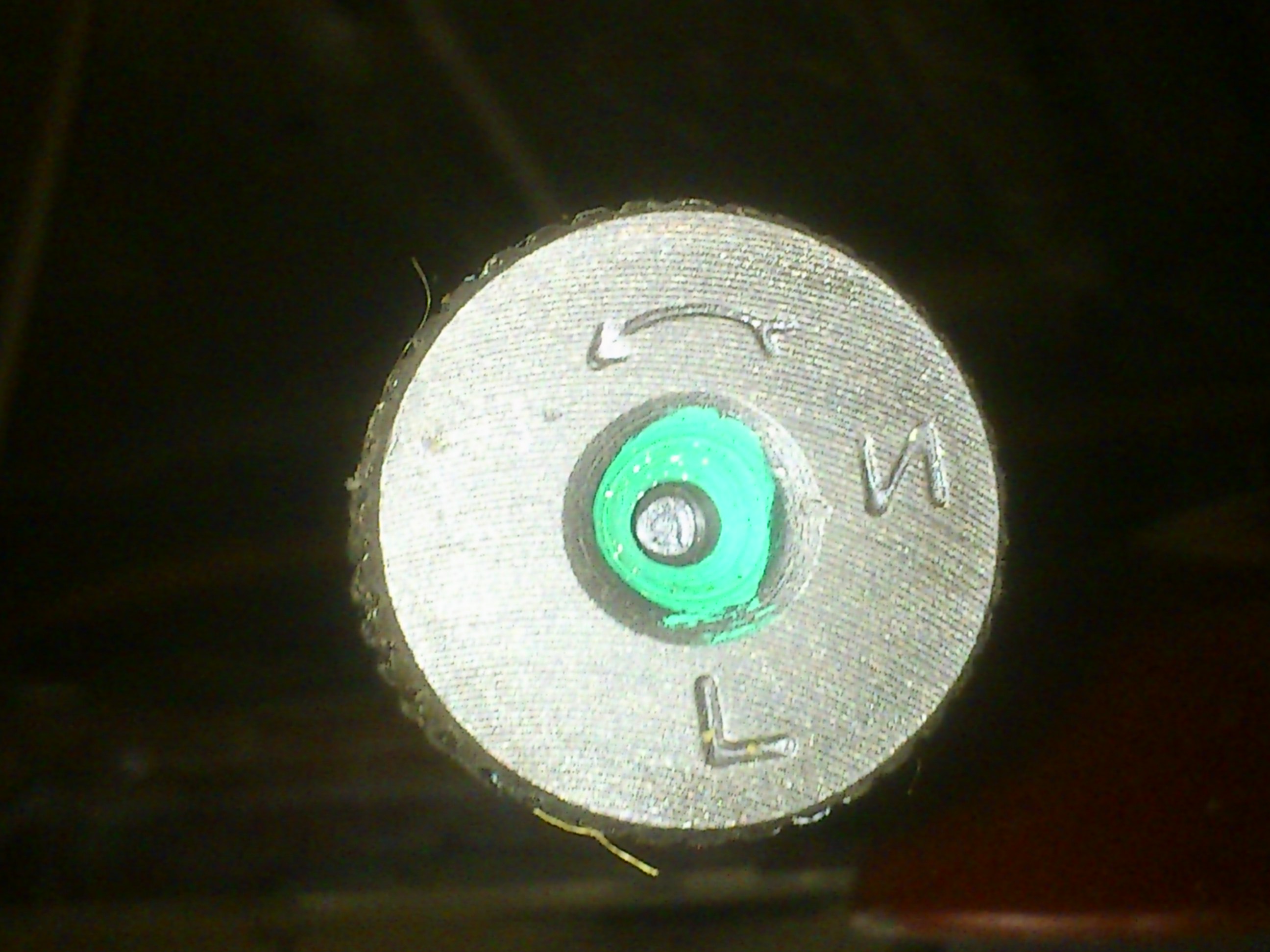

Еще раз расмотрел торсионы и обнаружил накерниную точку. Получается что это она самая меточка. Правда на фото плохо видно ну если присмотреться.
