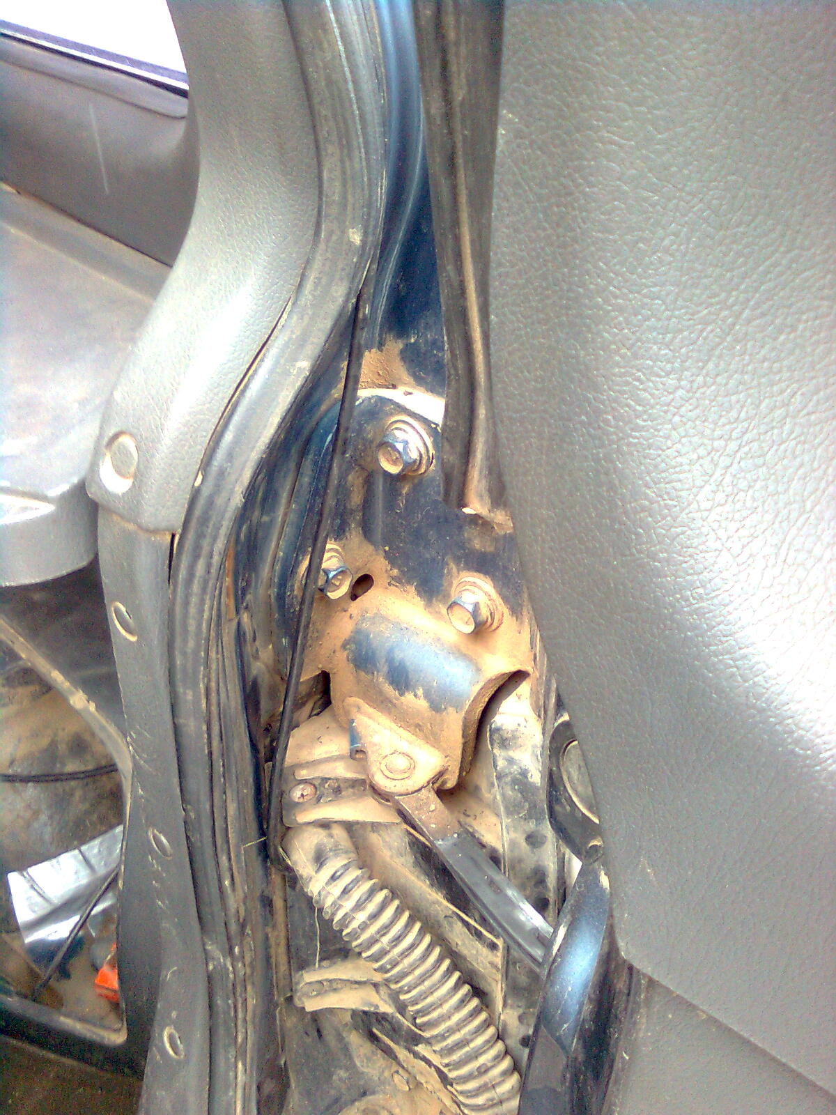

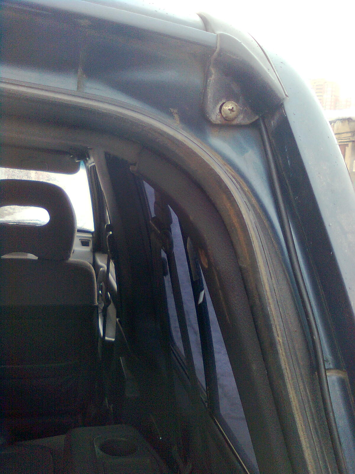

есть еще мысля поставить на кронштейн, прикрепив его к верхней петле багажника изнутри(вывести кронштейн через декоративную рамку фонаря)... пока в стадии разработки кронштейна.
по высоте этот вариант проиграет кронштейну запаски....плюс только в настоящей земле. в раздумьях я....

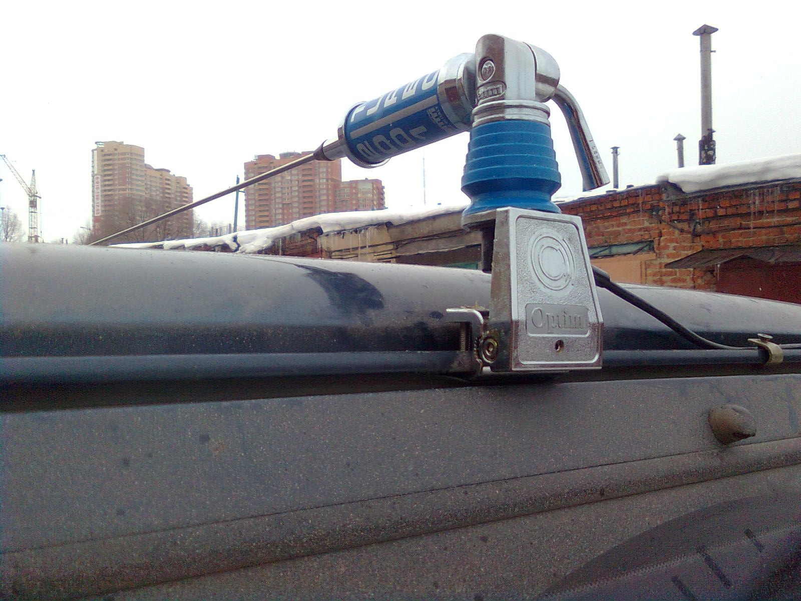

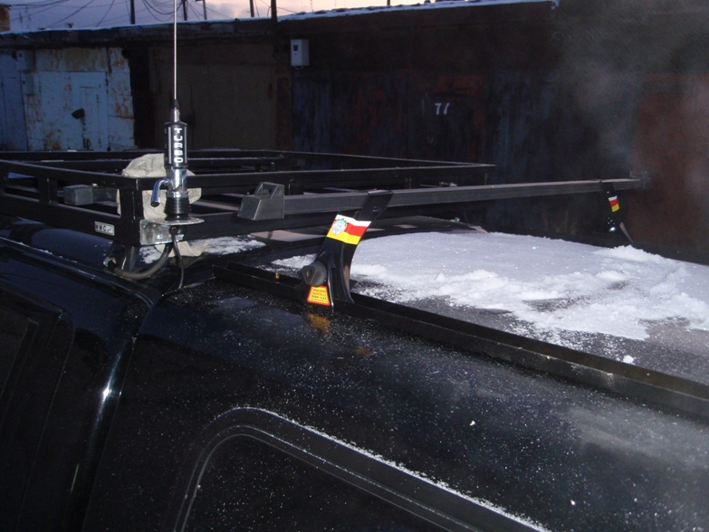

Воодружать на 2-х метровую крышу 1,5м магнитки в планах не имел никогда. Это крайне неудобная полумера, для меня с одними минусами... По мне, гораздо приятнее ослабить барашек и положить удочку на крышу, чем прыжки вокруг крыши по пришлепыванию/ отрыванию магнитного блина.
Да и если забудешь сложить врезную антенну при заезде в гараж, в худшем случае лишишься ее, магнит же может и крышу изуродовать, имхо....
Да и поставил я всю систему за 2 часа, не просверлив ни единой дырки...
Выложу фотки, мож кому пригодится...
Повторюсь. В связи со временным нахождением всего комплекта на данной машине, дыр не сверлилось, намертво не прикручено, безвозвратно не установлено...
Качество связи отменное, шумов/ бортовых помех не наблюдается...

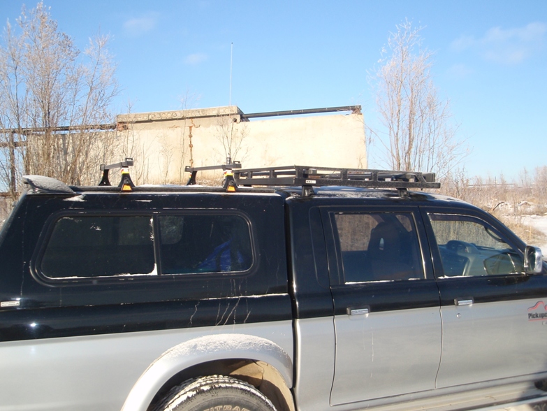

Ну так вот такую купи как у меня-
Жаль других фоток нет. Она такая же по креплению как твоя. Lemm1002mini Turbo. Высоту сам видишь. В комплекте с Megajet600+Turbo после настройки- КСВ-1,1. Выдает мощность 17 Ватт, помех никаких нет. дальность приема-передачи специально не проверял, но по наблюдениям за полгода уверенно слышу-говорю около 14 км. А больше и нафиг не нужно, в принципе и 7 км хватило бы. Если такую поставишь то и провод заново протягивать не придется, крепеж одинаковый.

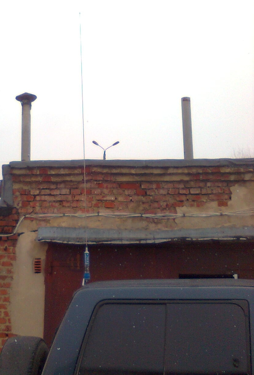

У меня такой вариант. Магнитка, высота 16 см. КСВ не мерил пока, но на слух - отстой полный.STN писал(а):Ищем короткие и приемлемые варианты!
Буду ставить путнюю удочку на барашке.
Пардон за фото, крупное фото антенны не нашел, а в гараж идти ломы

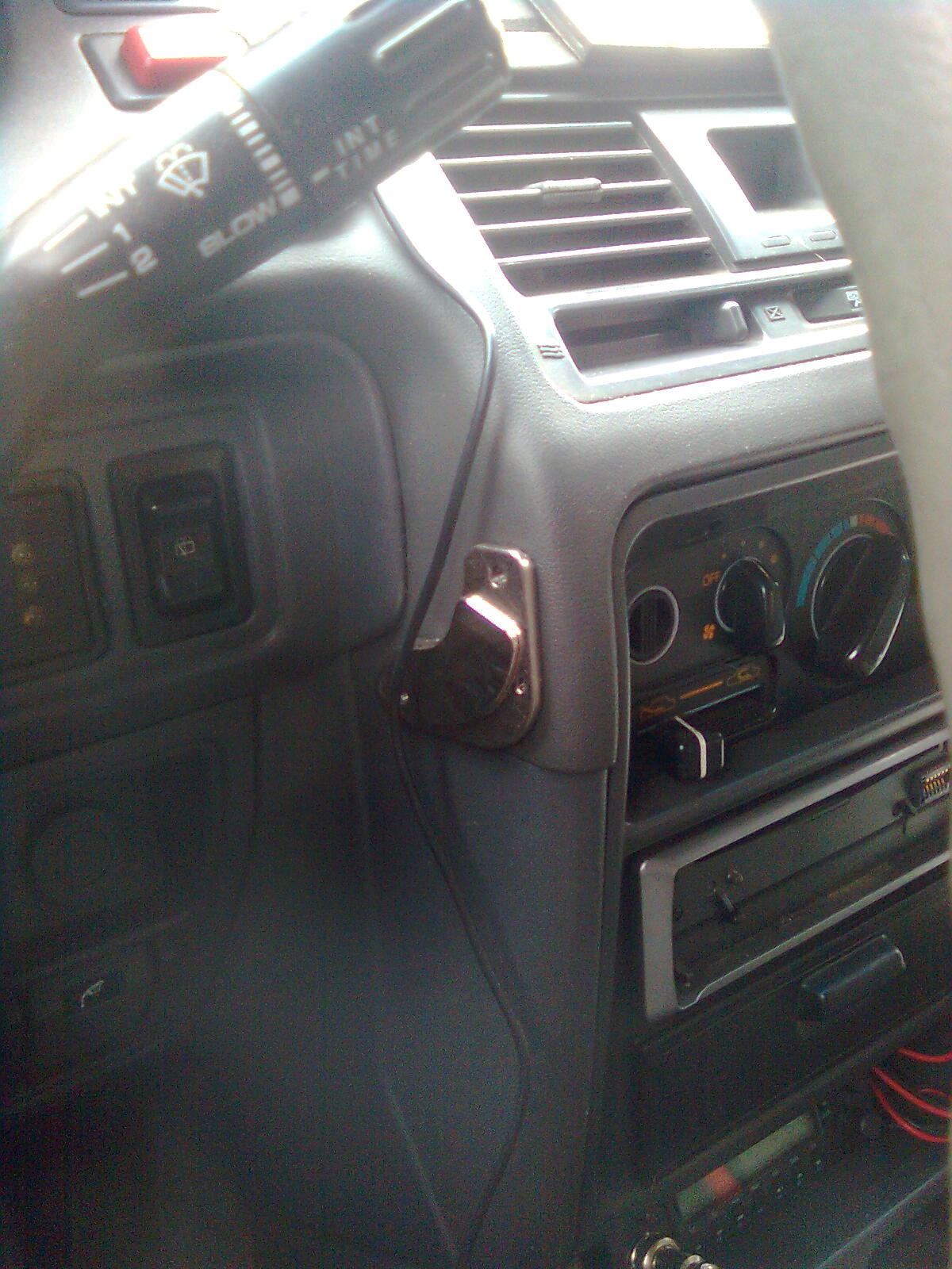

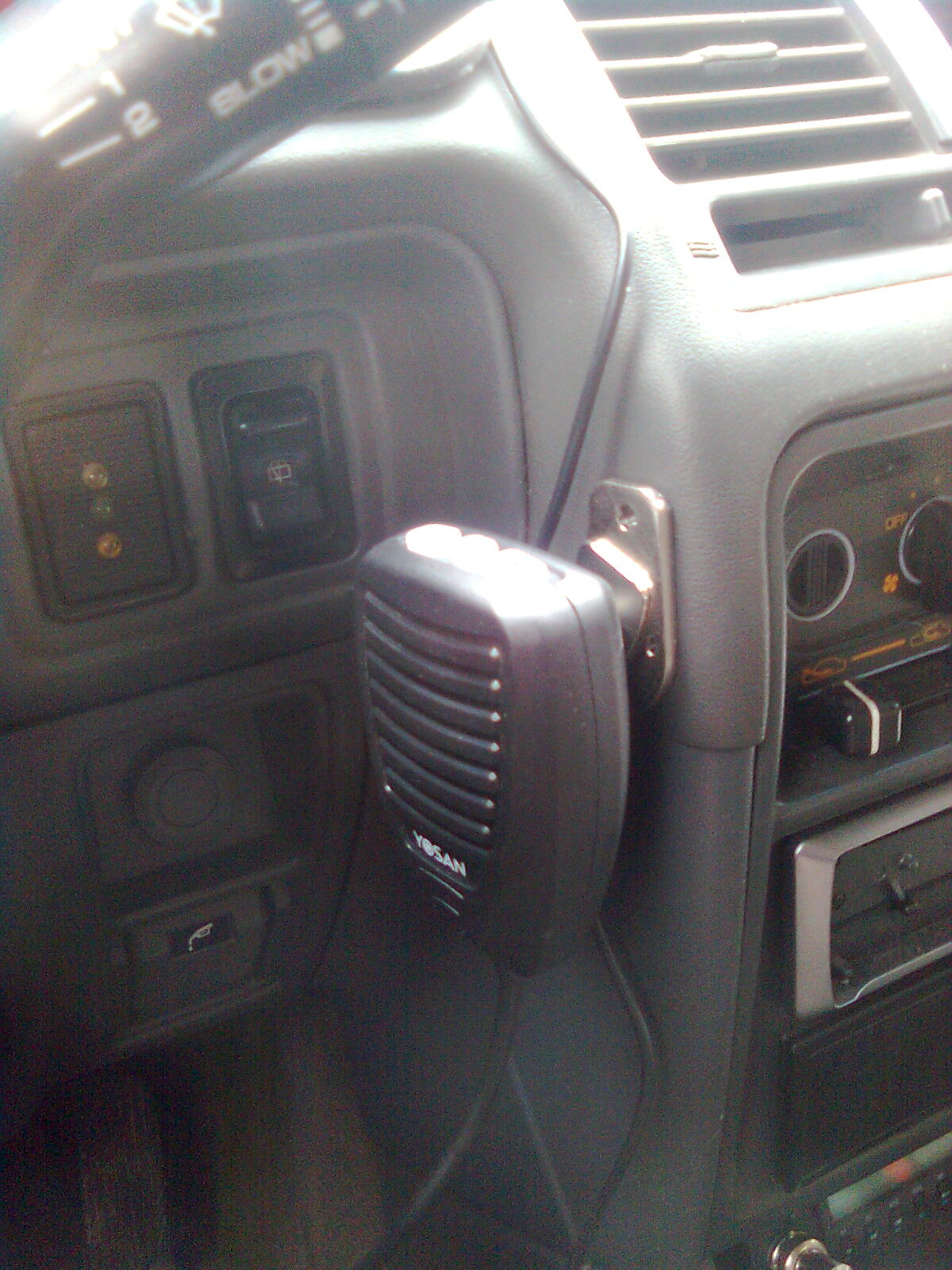

Бешеный Слон,я свою рацию в подлокотник спрятал,на виду ставить не решился.Думаю если машинка ночует на улице,то могут быстро ей ноги пределать.

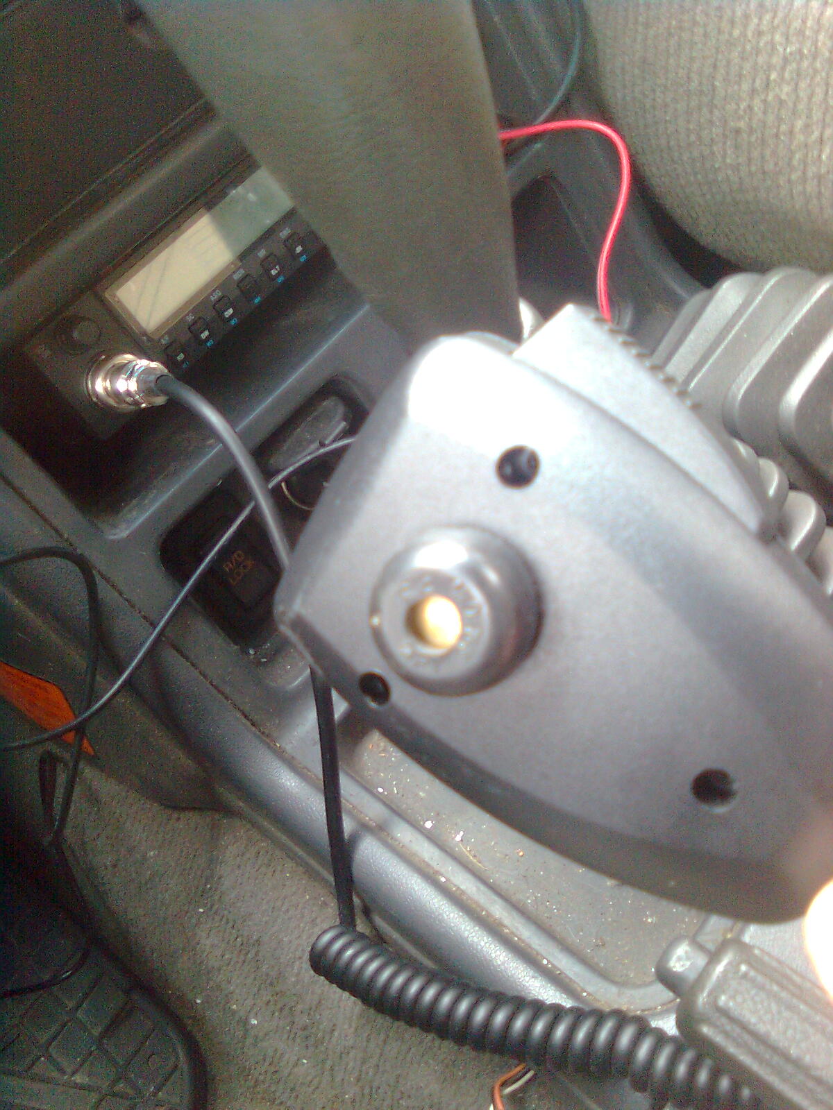

В принципе, рация -как и навик. Стоит копейки, проблем на тыщи по замене стекол, личинок и проч. Нахрен ни кому не нужна, но пионэров влечет, как и наркуш. Им бы чего не взять, будь то банка с пивом на сиденье или ноут за 30 тыров.
Поэтому, тупо светить ее ни к чему, имхо.
В частности, из-за этого отказался в 1 дин засовывать йосана эксалимбура.
Очень в этом плане хороша мегажуть 555. Маленькая коробочка скрытой установки, удлинитель тангенты из витой пары 2метра с "сетевым" разъемом , ну и тангента с дисплеем. Единственно, управление нудно-муторное получается. Но если преимущественно дальнобоев слушать - отличная вещь..
