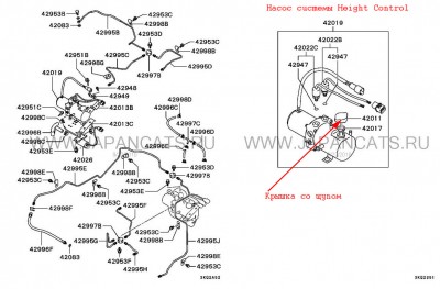

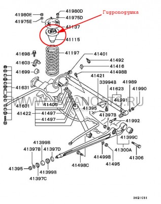

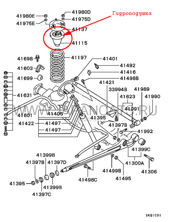

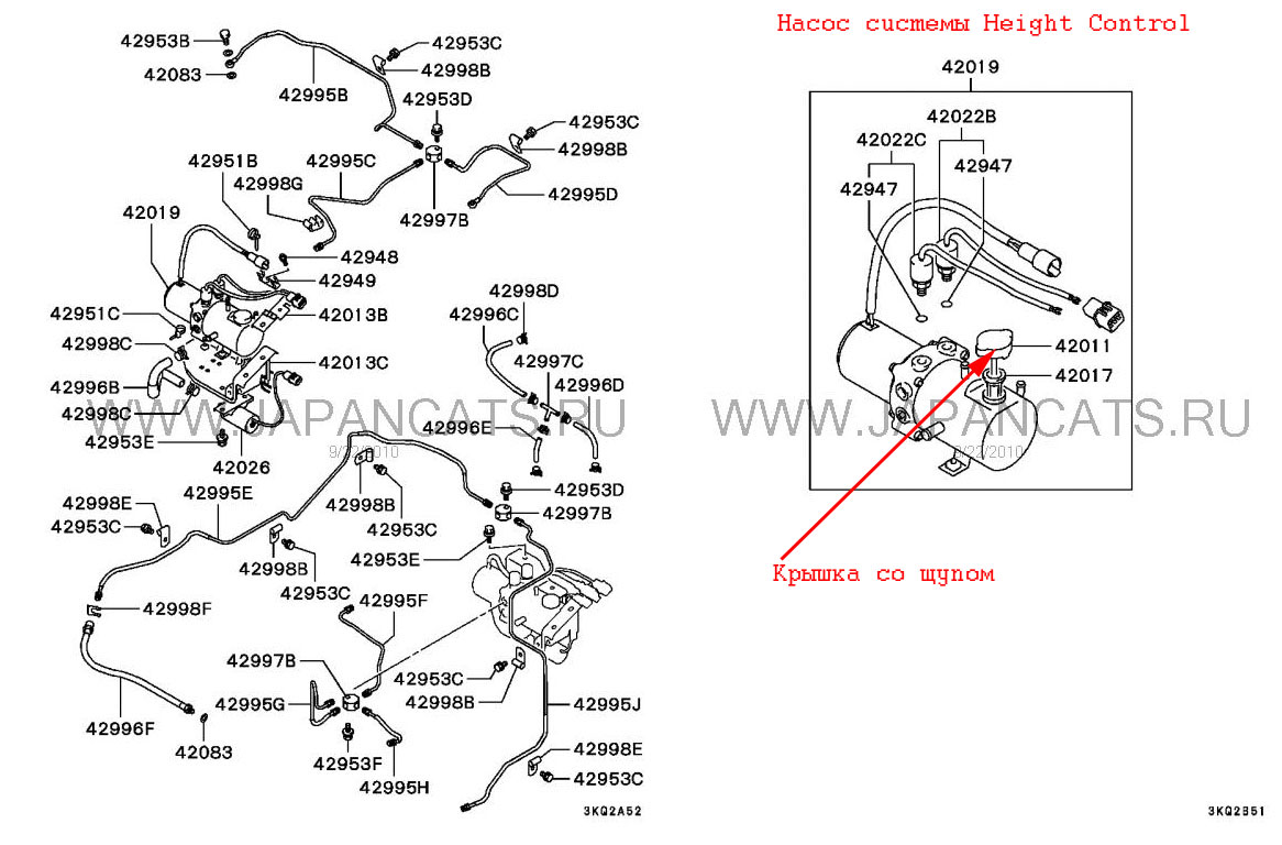

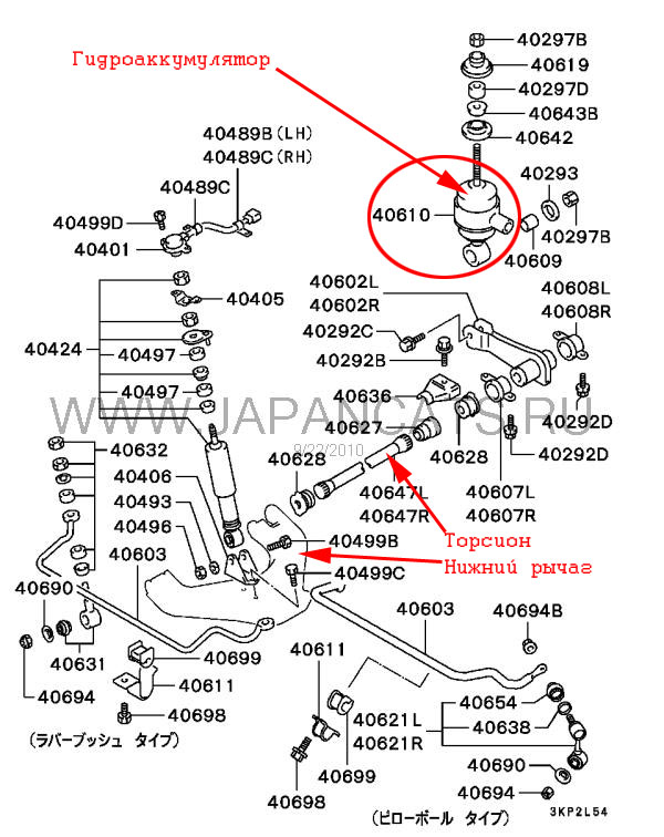

Может кому пригодится опыт.
Два года назад брали родственнику 1993 г.в. Паджеро-2( Mitsubishi Pajero-2 с системой Height Control )([V23W] 3000/SHORT WAGON [GNXE] SR-2/XR(WIDE/SS4),5FM/T) коротыш в максимальной комплектации(3.0л (6G72(12 клапанов/150 л.с.) механика, регулируемые по жесткости(3 степени)амортизаторы, система гидроподъема кузова!!!(ставили только на коротышах японческих, поднимает кузов на 7см(над задними пружинами гидроподушка,передний торсион с гидроаккумулятором)) + легендарный СуперСелект. Очень крепкий авто. расход16-17 в городе, и мотор по моему лучший для паджеро. Кстати, про систему гидроподъема 2-года владелец не знал о ее существовании , пока я в гости не приехал Оказалось не было уровня рабочей жидкости (район левого заднего колеса похоже на блок АБС с многими трубочками.), долили декстрона до уровня контролируется щупом на крышечке, - и авто как верблюд поднимает сначала зад, а потом подпрыгивает перед. С 40 км/ч система Height Control переходит в нижнее положение. Мосты остаются на месте (т.е. клиренс не увеличивается), а поднимается только кузов-, вероятно, система создана для улучшения геометрической проходимости(угол въезда/съезда и под пузом побольше пространства). В салоне эту систему выдают кнопочки на подлокотнике UP/DOWN (рядом с регулировкой жесткости аммортизаторов (Sport/Normal/Comfort).Кнопку необходимо однократно нажать и на панели начнет моргать желтая лампочка High, пока авто не задерется (сек 20-30), если авто в верхнем положении горит постоянно. И гаснет, как только авто упадет на обычную подвеску.

получается передок поднимается за счет торсионов?
а тут говорят, что, типа, не гут для управляемости? :=-O:
антиресно, аднака.... :*SCRATCH*:

Так эта система не для постоянной езды, а типа увидел каку поднял, проехал опустил....

а, точно - не выше 40км/ч

Sergy спасибо за картинки, теперь знаю куда масло долить, а то у меня зад поднимается а передок после зимы не хочет.Сзади справа сочится масло когда должен перед подняться, но пока не лазил не смотрел.

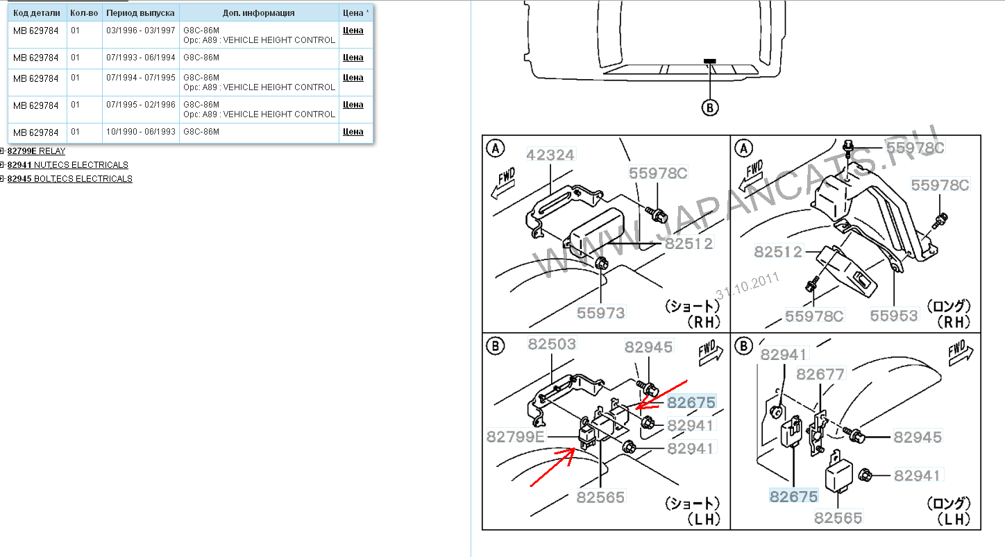

всем здрасьте! нашел и я эти самые гидроопоры на разборе. хочу себе поставить. но вот беда продавец не знает какой блок управления мне нужен, у него они все в одну кучу свалены. если б кто фоткой поделился... ну и схема электрическая нужна. три дня ищу нет нигде ее. заранее спасибо!

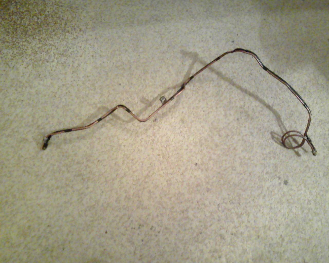

Александр NN писал(а):Sergy спасибо за картинки, теперь знаю куда масло долить, а то у меня зад поднимается а передок после зимы не хочет.Сзади справа сочится масло когда должен перед подняться, но пока не лазил не смотрел.

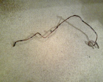

Заменил я поврежденную трубку, подошла от Газели чуть длиннее, штуцера такие же.Старое масло слил,заменил пока на Dexron.Сначала передок поднимался неохотно, скорее всего остался воздух в гидроаккумуляторе, потом разработался.Возможно масло не то.
На фотографии старая и новая трубки смотаны изолентой.

Блок управления могу показать только на этой картинке стрелками.Тебе нужно ещё реле.Схему тоже искал нигде нет.
