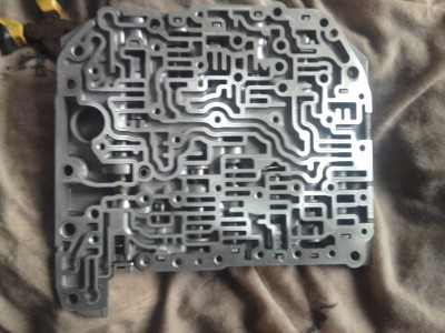

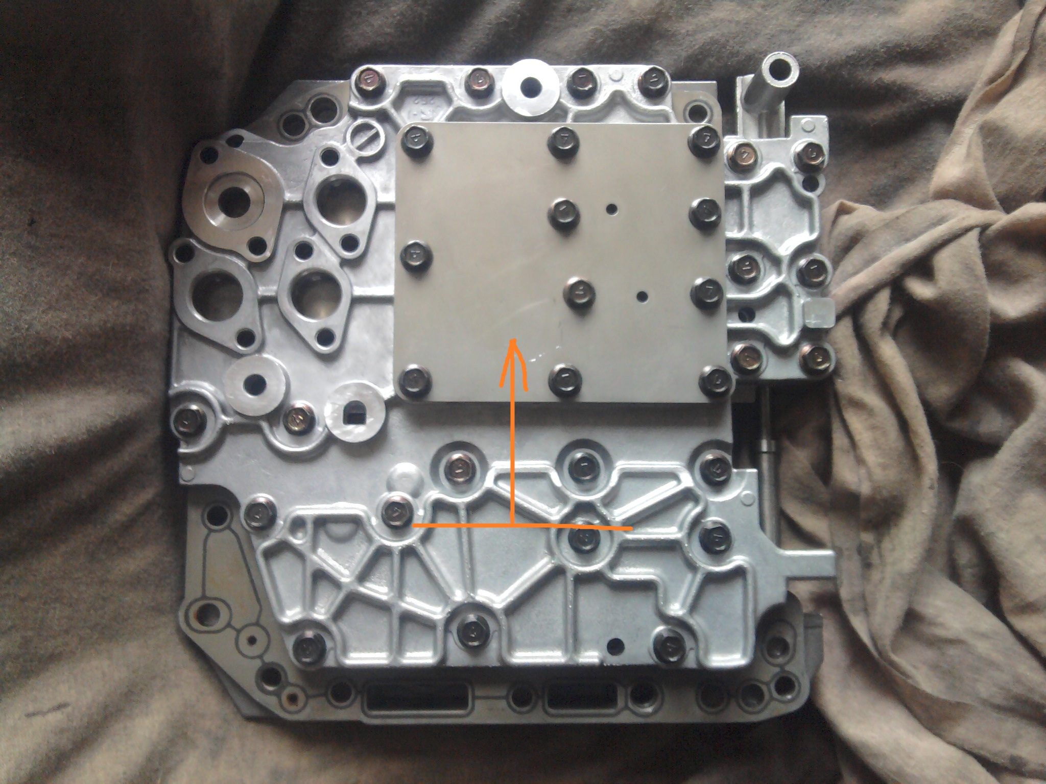

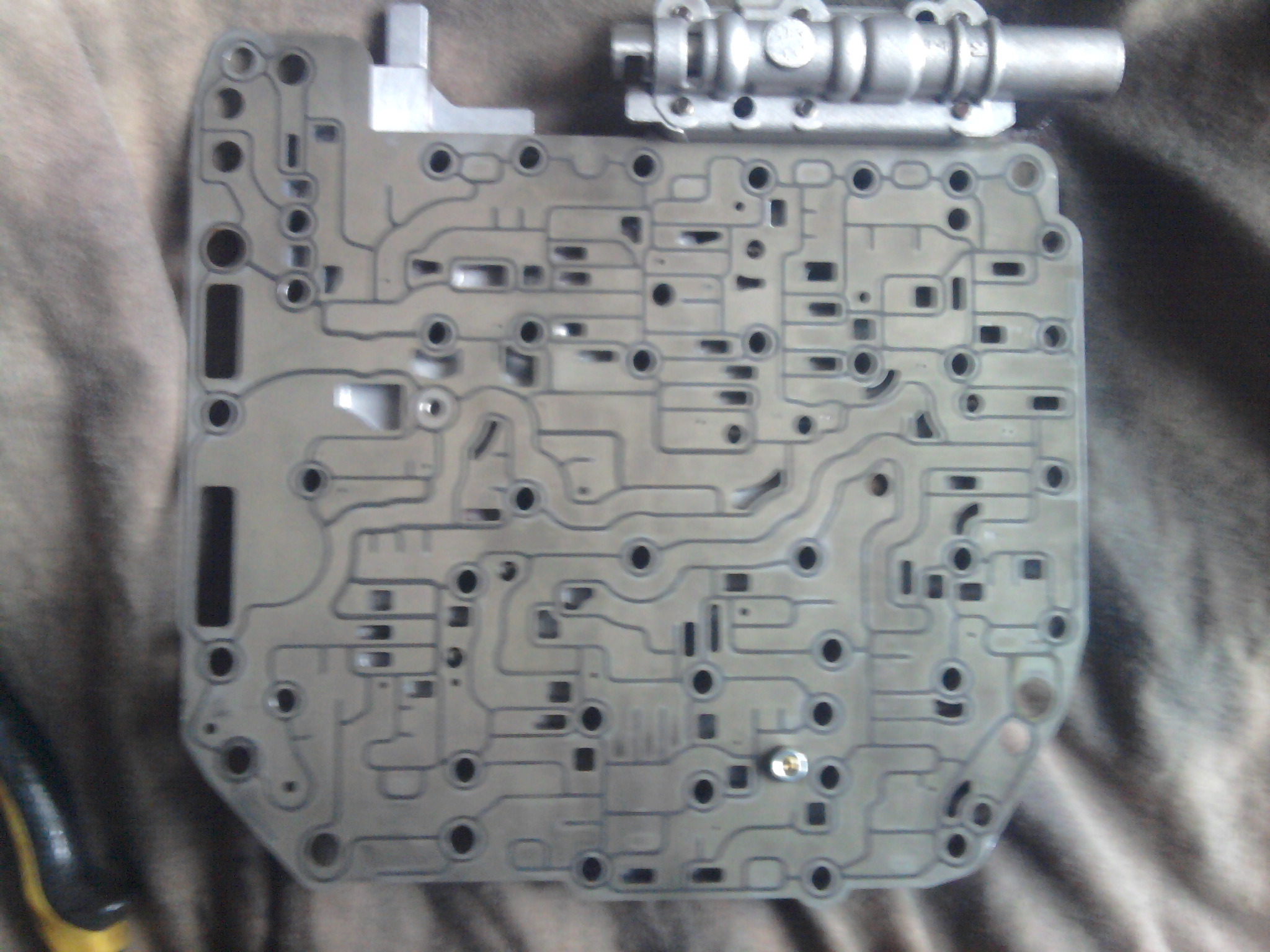

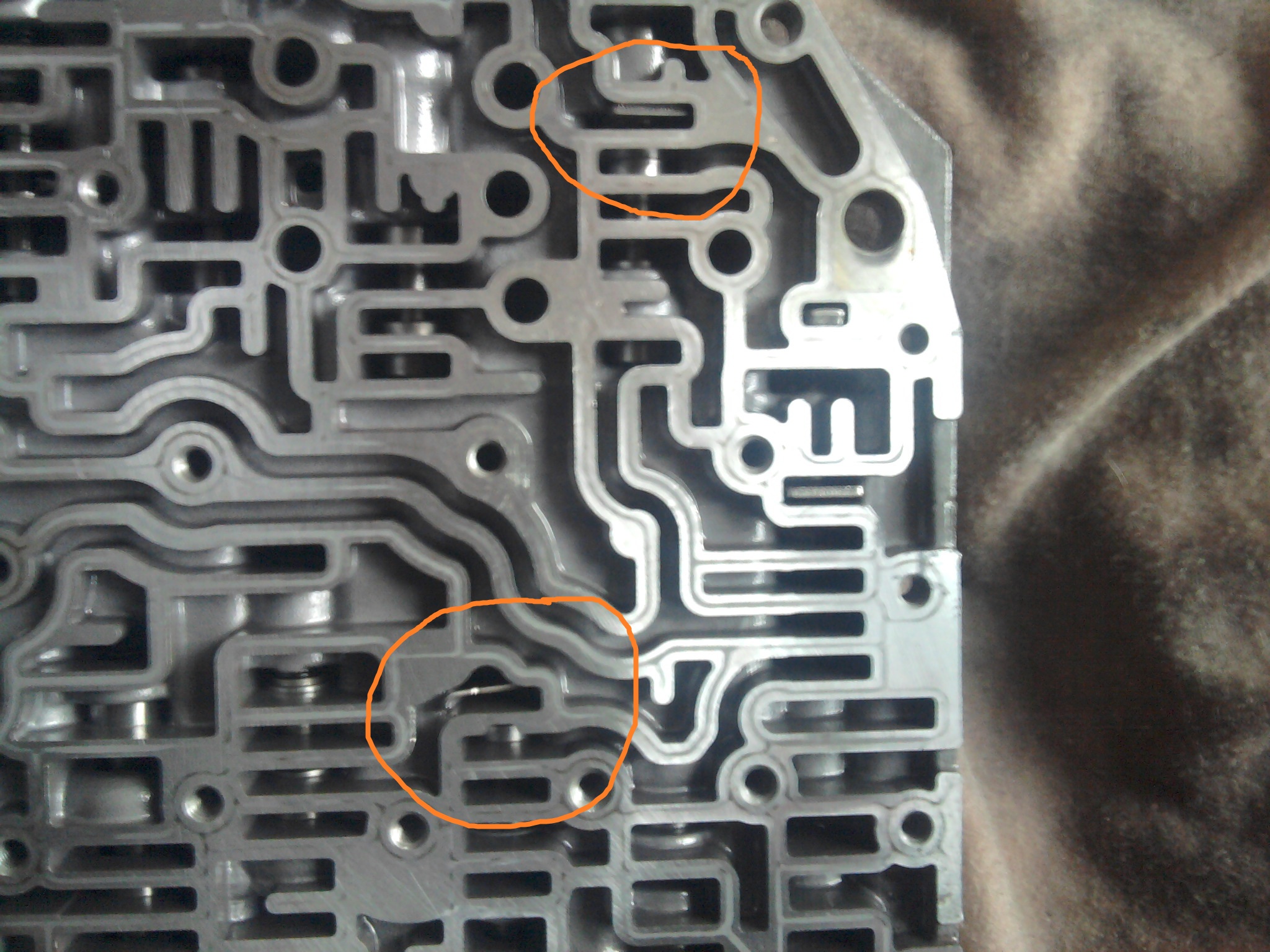

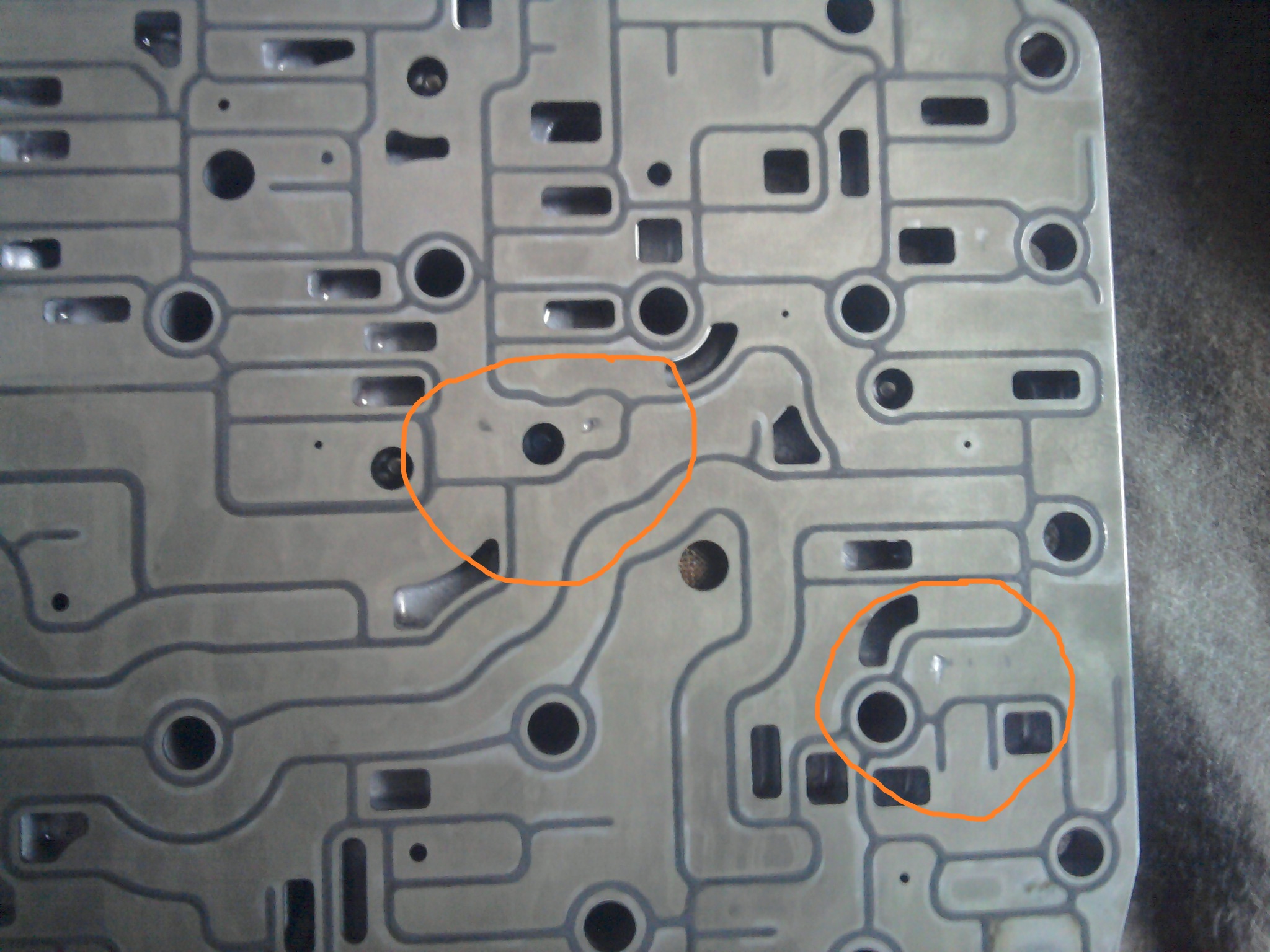

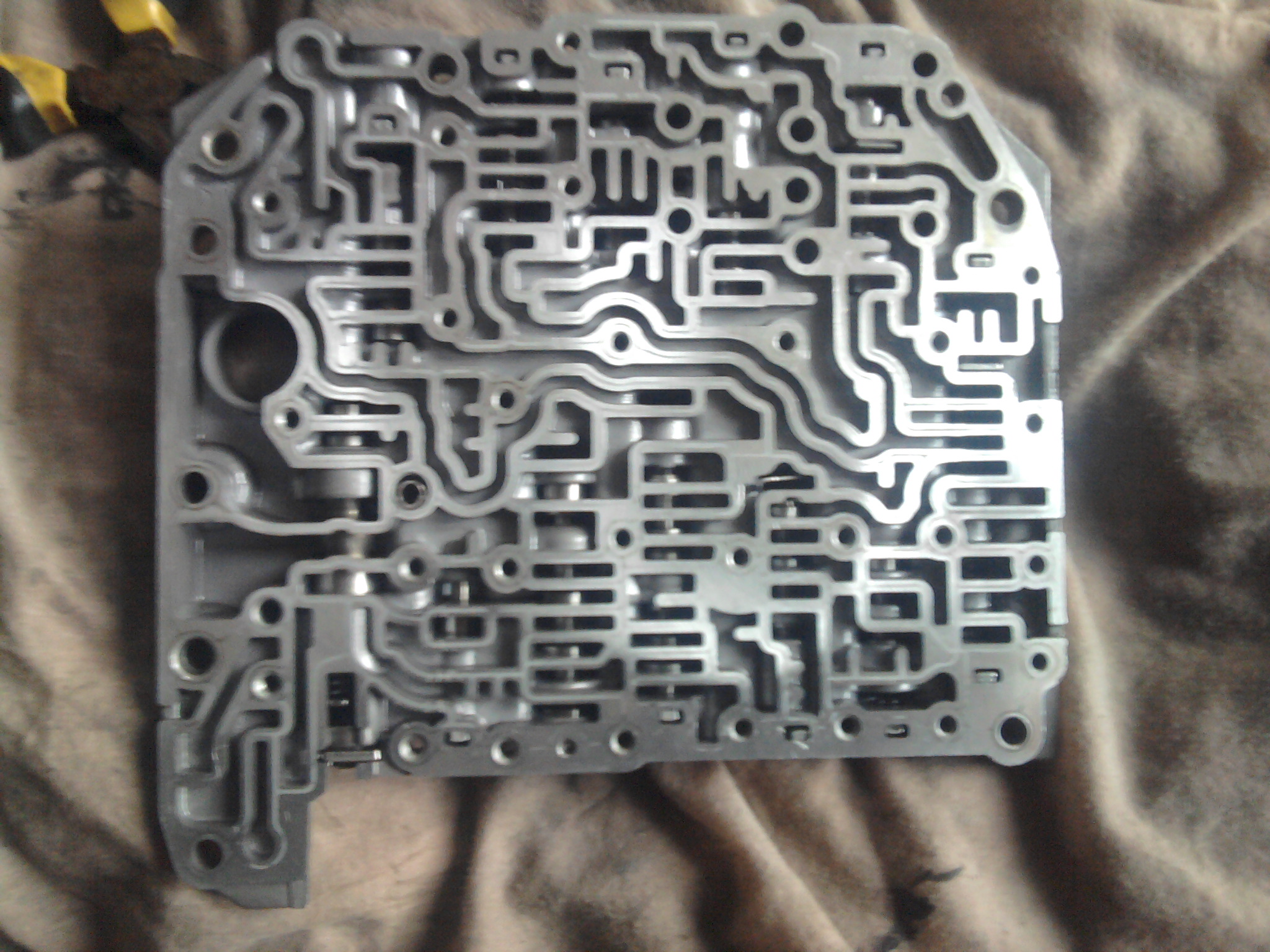

не дождавшись помощи формчан, решил включить логику. т.к. железки выпали легко, то и вставится должны легко, значит при эксплкатации они о что терлись. и чудо! при отмывке верхней части платы обнаружил подсказку от японцев - фото3. дальше дело техники(собрать пазл) фото4. на нижней части крышки еще стоит подпужиненый шарик, зараза выпрыгивает при разборке - сборке, будте внимательны. сегодня буду втыкать коробку на место и пробовать. пожелайте удачи. пока ждал результатов, откинул сигнализацию на всякий случай а то она у меня стурботаймером и заведена на комп. ставил старый хозяин гдето и очень не качественно - все на скрутках.
- Вложения

Теперь ВАЖНОЕ!!!
я разобрал старый фильтр АКПП с первого миника Н58А (пробег авто по одометру 86000 км,возможно скручен ) и он оказался забитым и порванным
фото позже.
