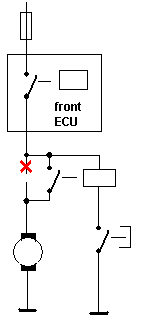

к сожалению на П4 нет отдельного предохранителя на омыватель фар. могу поставить кнопочку. кнопочка ваша. остальное моё.

схема колхоза
схема колхоза
схема колхоза
омыватель фар.bmp (146.56 КБ) 606 просмотров

Хммм, а зачем? Для пресловутой экономии незамерзайки, чтоль? :=-O: Так при включенном свете головных фар, омыватель фар включается единожды. И если Вы, лишь слегка включите омыватель лобового стекла, то и слегка сработает омыватель фар. После чего он не будет Вас беспокоить, пока Вы не нажмете нужную кнопку. Таким образом, расход будет минимальным. Это лучше, чем лезть в электросхему, что-либо колхозить, итп. Я понимаю, что это надо, если есть какие-либо проблемы с омывателем фар, вызванные ДТП или поломкой. И до решения этих проблем необходимо отключить омыватель. Тогда, думаю проще или же заглушить подающую магистраль, или же сняв подкрылок, постараться подлезть к моторчику в баке и скинуть с него разъем.
