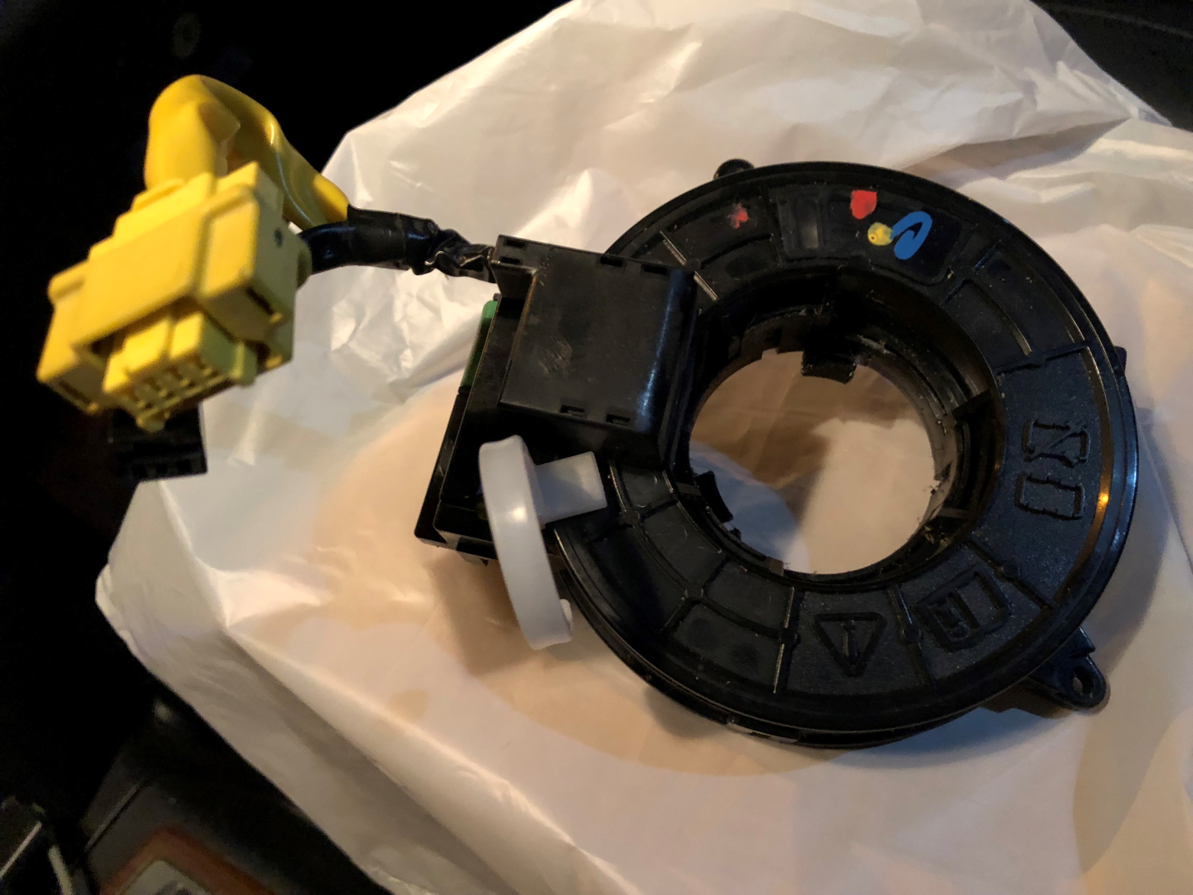

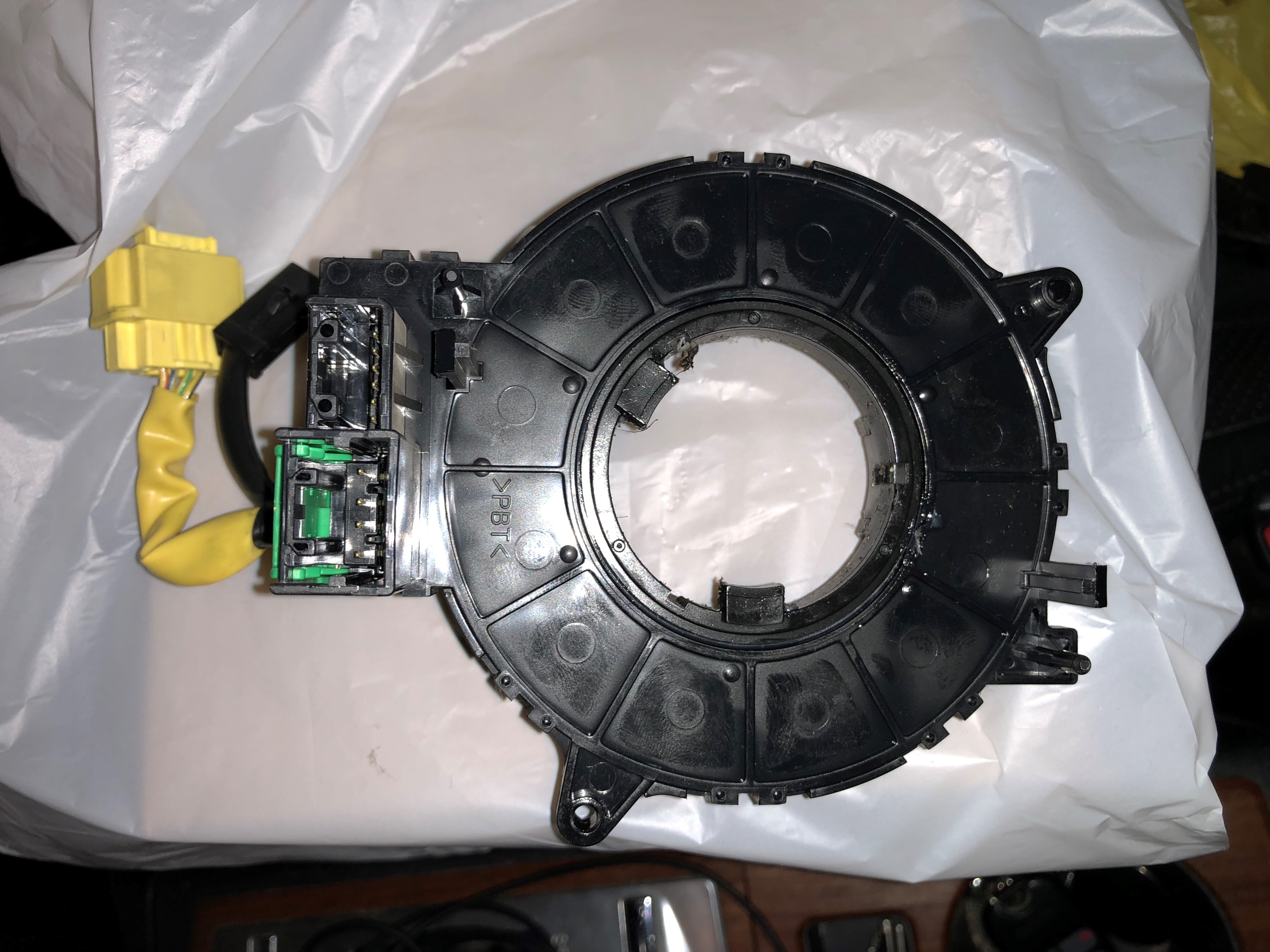

Родное(старое) кольцо было также без наклеек, ничем не отличаясь от нового.
Старое кольцо. Фиксатор переставил с нового, встал как и был там.
Старое кольцо.
Старое кольцо.
Ранее кольцо не менялось.
С заменой проблем нет, все просто и быстро, отключайте аккумуляторы и ставьте колеса прямо.
Кстати, об установке колес прямо, указано на замом кольце. :*WRITE*:
